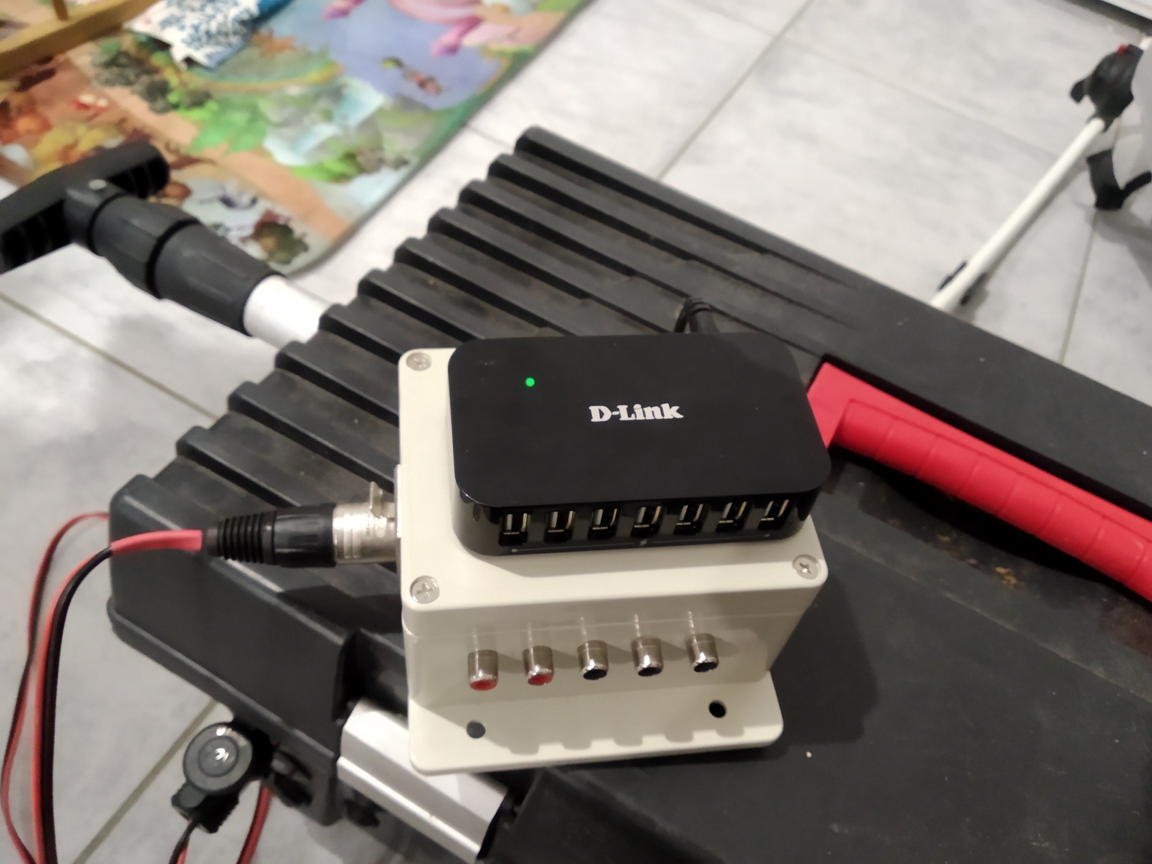

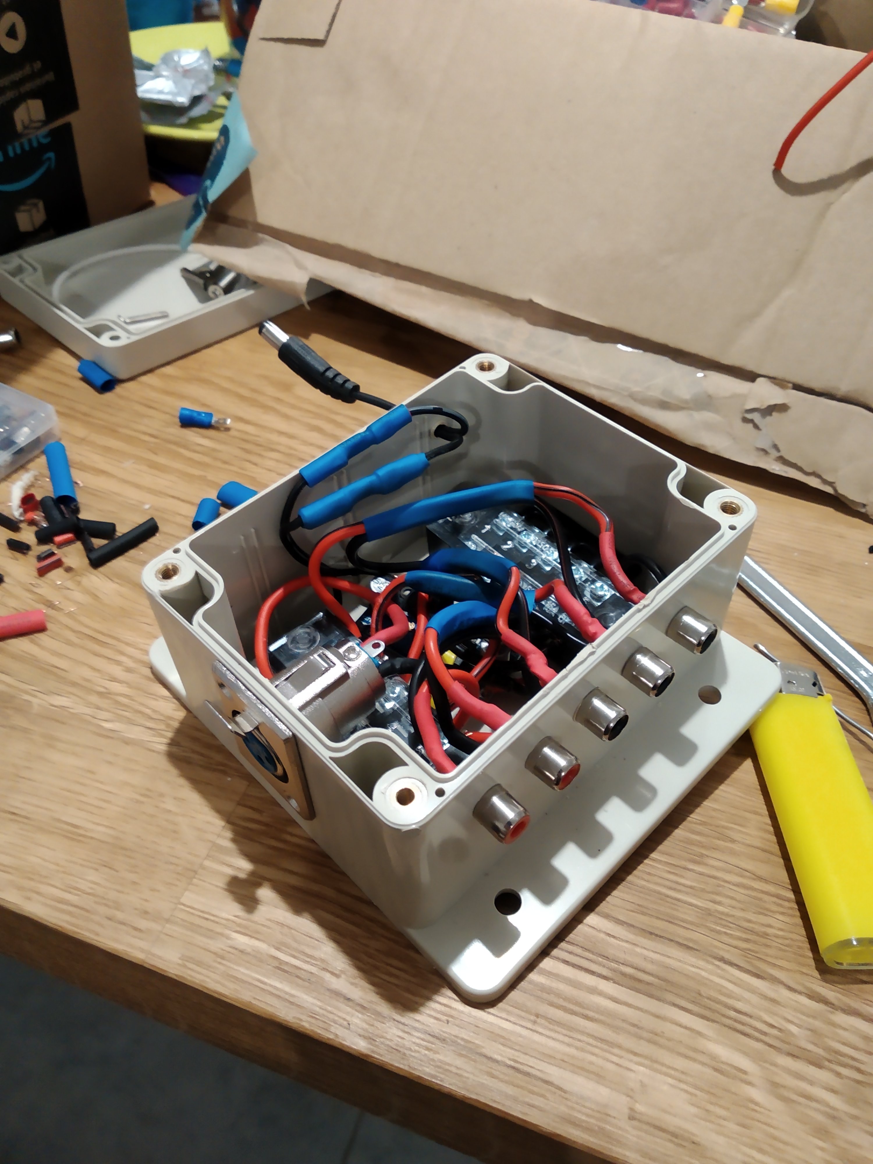

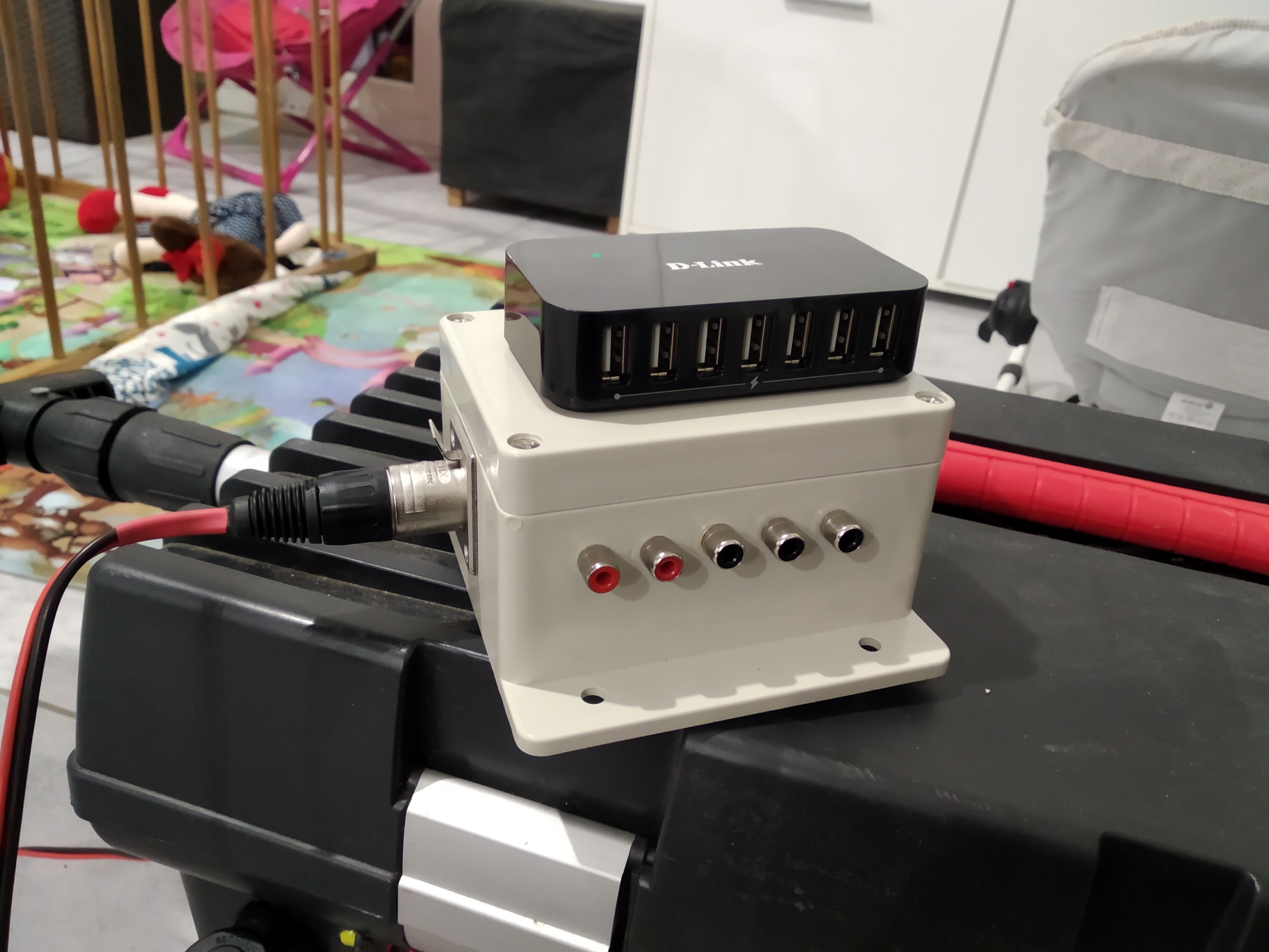

J'ai trouvé un exemple de ce que je cherche à faire 🙂
C'est cela :
En y intégrant simple un hub USB en plus. Seulement, j'aimerais savoir comment cela se passe à l'intérieur de cet box ?
Il y a juste à raccorder l'alimentation principale au prise RCA si tout est en 12v ?
Justin.
