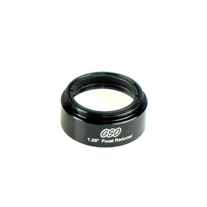

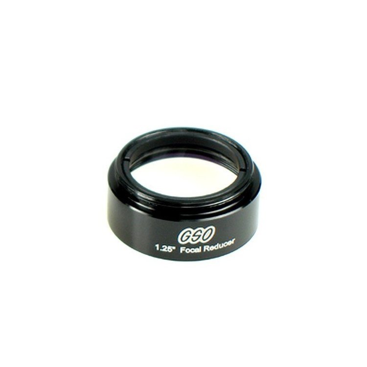

-GSO ou keppler réducteur basique en 1,25 "  x0,5 fonctionne correctement. reducteur-de-focale-x-05-pour-webcam.jpg.56758d2cda9b00616e5a691a472f7790.thumb.jpg.b9a995814d4710f6a3537f02fdcad1b0.jpg

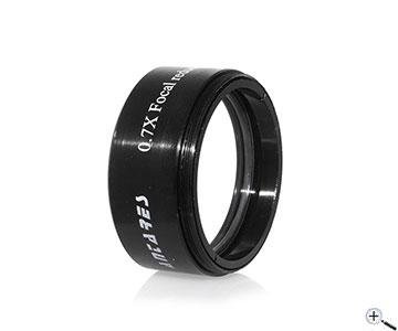

Réducteur Antares X 0,7  en 2"
Devient difficile a trouver il semblerait que la production soit arrêté.

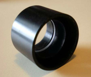

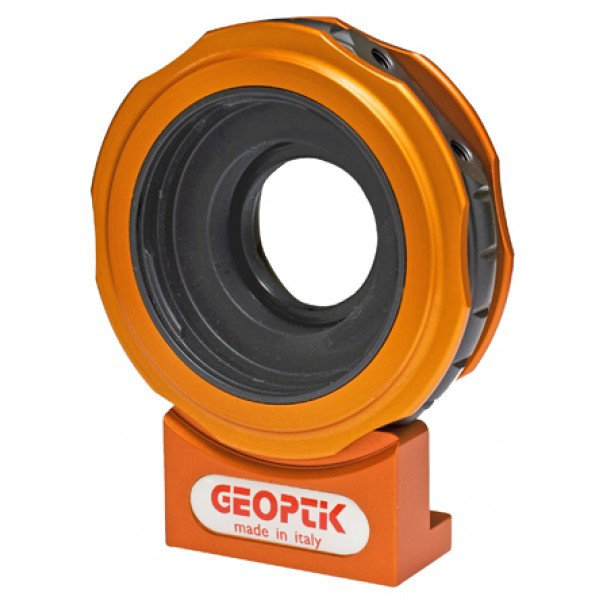

adaptateur objectifs.BASE CANON EOS SOIT 44MM de backfocus.
Geoptik /TS/keppler.
En fait ce sont exactement les mêmes. 19MM  d'épaisseur. Contient un réducteur de filtre.
Il vous faudra compléter avec des bagues en fonction. ...de vos sorties en cameras..

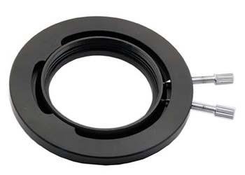

Accessoires complémentaires que je recommande vivement. Bagues T2 Rotative
tst2rot-t2-quick-changer-rotator-self-centering.jpg.3197517c94ce86ad915afbf351175698.jpg

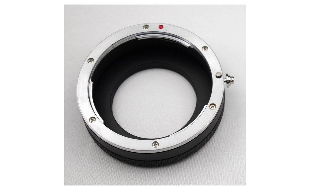

Chez Zwo vous trouverez un adaptateur également moin abouti mas moins cher.
adaptateur-zwo-t2-roue-a-filtres-zwo-objectif-canon-eos.thumb.jpg.79f649feb1f37f8871e8be59ab54bb1a.jpg

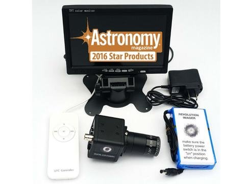

Alors le kit révolution.
d'exposition!
R2_Astronomy_Star_large.jpg?v=1473710695
tout ce dont vous avez besoin pour être opérationnel et tirer le meilleur parti de votre télescope existant, y compris une pile pour tout alimenter, où que vous soyez, et un filtre infrarouge qui contribue à améliorer l'apparence des étoiles. Inclus avec chaque Revolution Imager est:
  • Moniteur LCD portable 7 ".
  • Batterie Li-Ion 12v avec chargeur pour alimenter à la fois l'appareil photo et l'écran LCD.
  • 0.5x Focal Reducer pour élargir considérablement le champ de vision.
  • Filtre UV / IR.
  • Télécommande portable pour contrôler la caméra.
  • Étui de transport résistant aux chocs.
  • Tous les câbles requis.
Alors je trouve que ce kit est dépassé une simple 290 ou 224 est plus performante., mais mais il as un avantage énorme il est autonome c'est pas rien .
Il contient tout le nécessaire pour debuter y compris une batterie il y as également des petites options sympa.
Un bon moyen de faire du visuel assisté simplement sans ordinateur sans powertank.
Tres peu de retours en Europe sur cet équipement beaucoup bien sur outre atlantique(cloudynights ).
Ouki
Hello Ouki,
J'avais vu la liste de ce que ça contenait.... je voulais parler de ce qu'il y dans les entrailles. Car un écran 7" avec la partie informatique integrée et une petite alim comme ça..... on dirait un Raspberry pi3 avec l'écran officiel 7"....
Hola Ombré.
Si j'ai tout compris c'est de l'analogique l'électronique est dans la caméra c'est un simple écran.
