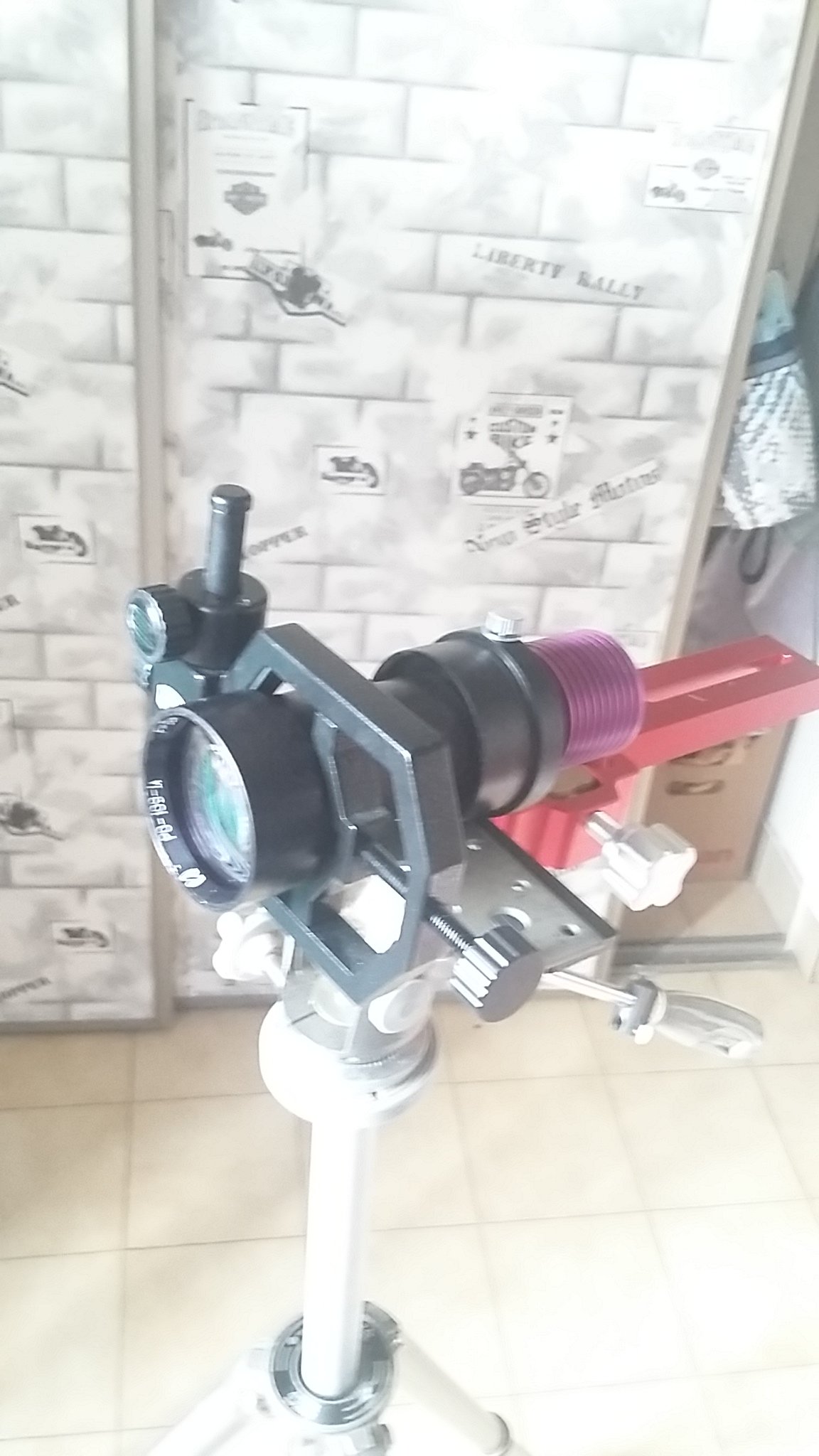

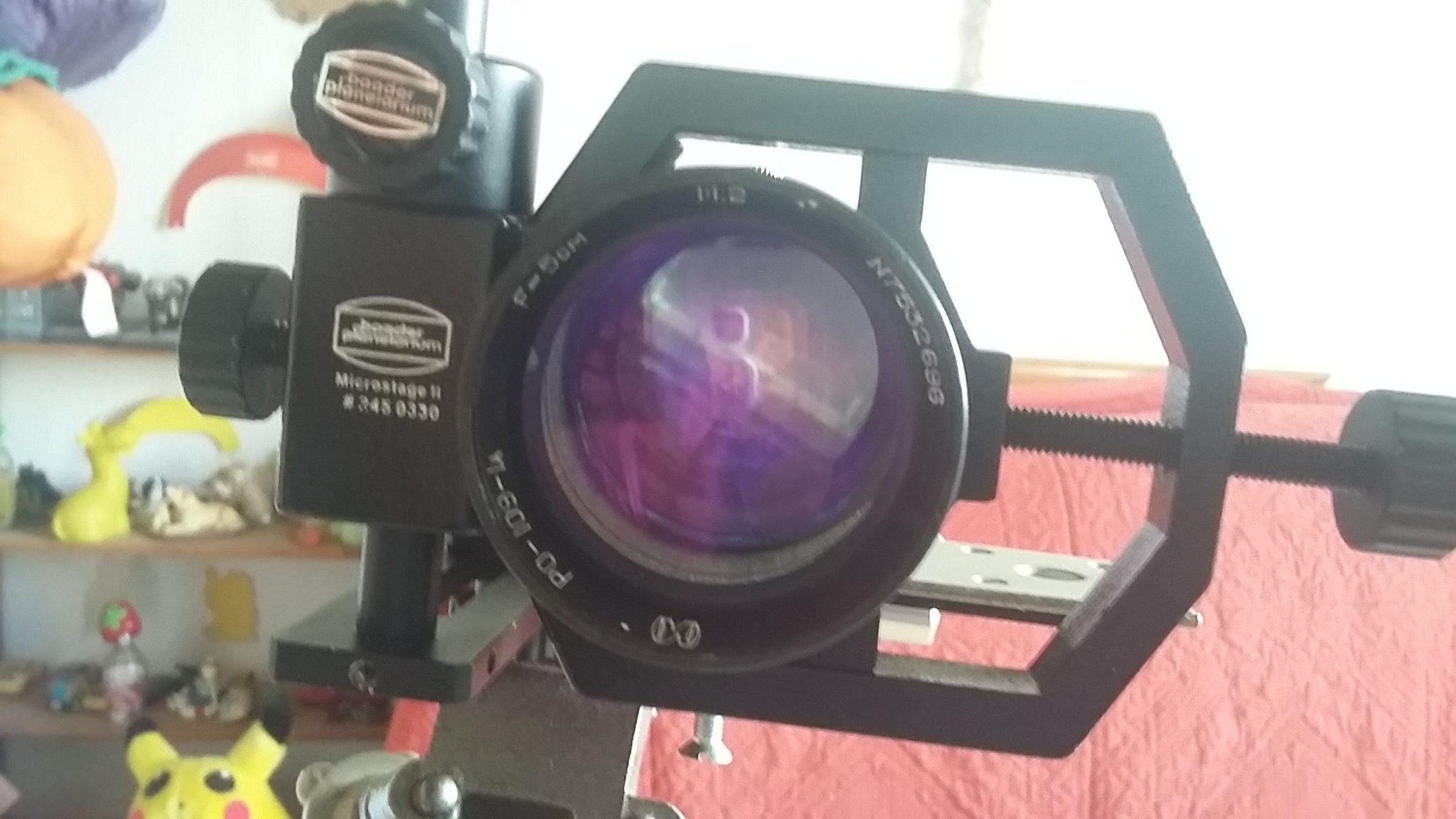

L'objectif de projecteur est arrivé d'Ukraine :leb:vu les événements avec la Russie je me faisais du soucis .
Tour rapide dans la boite a bazar astro, un coup de perceuse, taraudage, réglage, caméra etttttttttttttttt
Ça passe sans modification. Juste juste mais c'est bon.
Donc voici mon optique la plus rapide 50mm F1,2 avec la caméra la plus sensible Gpcam 2 imx 290.
Ben avec ça on doit pouvoir sortir quelques choses enfin j'espere.
Le tout est monté sur queue d'arronde et compatible système #ouki# total
Monture az/eq/trépied photo/piggytail.
Manque juste un sabot de chercheur.
Bon j'attends que Murphy passe et c'est parti. ..........

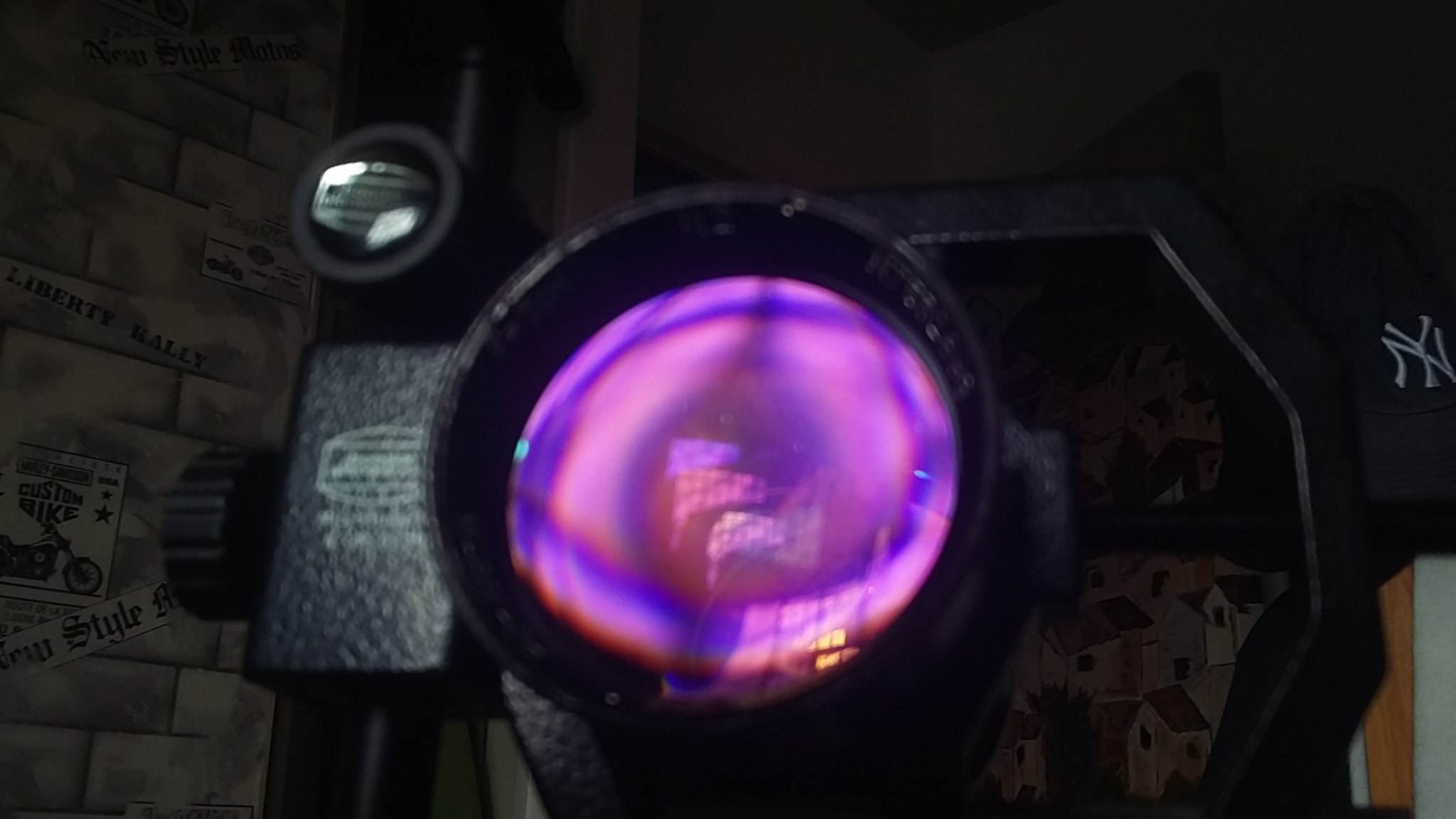

Aller 1 test de transfert video Mellotte 20
Petit problème il me manque quelques dixièmes de mm pour la mise au point on arrange cela plus tard.
C'est la première pour moi en LIVE ASTRONOMY
50 mm a F1.2 Gpcam 2 imx 290
Sharcarp pas de stack: vidéo en live
Monture Altaz
Le reste arrive
On continue......
