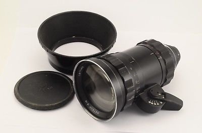

J'ai pas pu résister à  ça Stéphane.
Rare Meteor 5-2 Lens 17- 69mm F/1.9 m42 Cine Krasnogorsk 2 MFT Micro 4/3 BMPCC
je ne sais pas du tout ca que ca vas donner:s:langue15:
Olivier, encore une belle optique vintage que voilà!!!!
Y'a pas à dire, ces anciens cailloux de l'ex Bloc de l'Est, ils ont de la gueule, et respire la solidité...
Ca devrait être sympa à utiliser sur des cibles un peu lumineuses, en jouant en live avec le zoom pour reveller quelques details!
Encore belle pioche que tu nous à fais là! :)

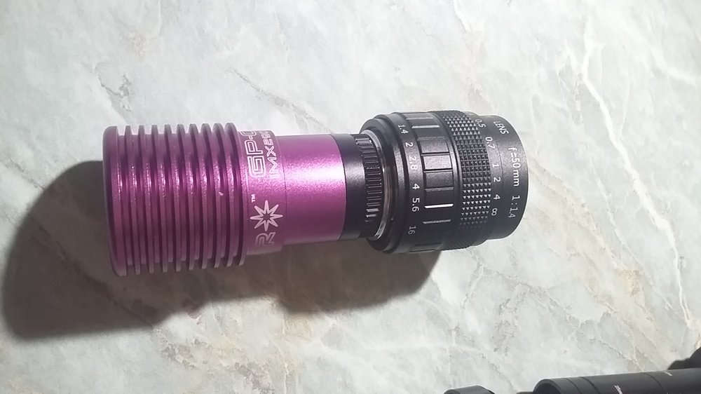

Dernier montage ultra compact
La 290 avec objectif ccdtv 50mm à 1,4 pour live vidéo a main levée.
Nota pour faire ce montage il faut obligatoirement une bagues de 5mm pour passer en backfocus.
Évidemment Murphy frappe fort avec un voile nuageux quotidien ainsi qu'une lune bien trop présente.
Derniere version d'altair chargée qui merite le détour également.
Rendez-vous vous dès que les conditions sont bonnes.
Ouki
Alors tout deniers tests en vidéo avec un nouvel objectif ccdtv 50mm F1.4  et filtre IR
Bon clairement il n'est pas de qualité
Je confirme que le live vidéo est très plaisant cela réagit comme des jumelles en fait je dois recevoir un 25mm pour du champ plus élargi.
les 2 videos sont sur les mêmes cibles orion et m45 ben c'est plus facile a trouver et a analyser.
Sur les amas ouvert c'est une arme redoutable suis curieux de voir ça sur un globulaire
Test terminé tellement c'est enfantin en fait.
A partir de maintenant ce sera en observation visuel assisté

Merci Ouki pour ces tests!
Je trouve cela bien sympa et prometteur, et peut etre le plus important, sans prise de tete!
Je cambouine aussi de mon cote avec ma camera Orion NB a base d ICX429ALL. Mais uniquement en vision nocturne terrestre, car jusqu a present, couvercle nuageux monolithique d une constance deprimante... :/
Ca marche deja dans ce mode d usage avec des temps d expo de quelques dizaines de ms a la demi seconde, dans l obscurite profonde de bord de foret, sans pollution lumineuse... avec un objo bricole ouvert a1.7 environ...
j y reviendrais sur un autre post...
En attendant je suis tes essais Ouki avec grand interet!
Merci du partage!
