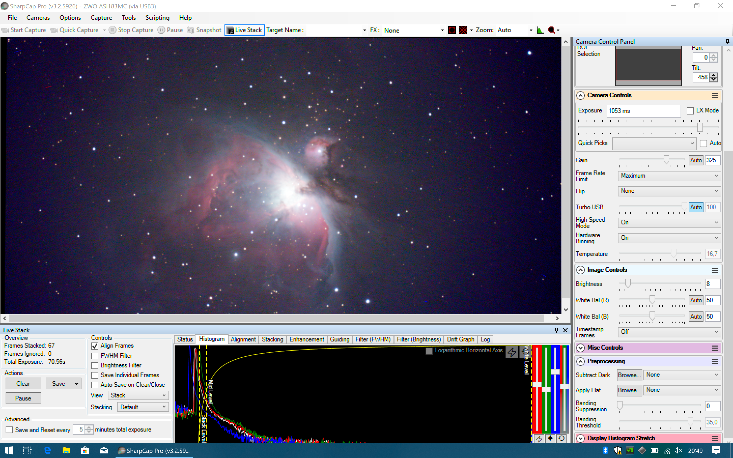

Je branche la ZWO 183MC, je brandis mon Sharpcap, j'empile les poses de 10s et quelques (gain median, 225), je fais une MAP approximative car je ne sais plus où j'ai mis le Bathinov, je ne prends même pas le temps de binner (grosse erreur). Un coup d'histogramme, et voilà le résultat au bout de 7 minutes : flou mais sympa, en tout cas un peu plus que ce que je vois à l'oculaire. J'avais à peu près la même chose en 1 minute, mais je suis parti gérer un souci domestique et j'ai laissé tourner. J'ai complètement oublié les darks et les flats, donc c'est brut sorti du four.
Stack_44frames_460s_WithDisplayStretch.thumb.png.c0ad7230727675e28699d96838510132.png
Pour moi, même si c'est très loin de ce que nos voisins astrophotographes obtiennent, ça suffit à valider l'intérêt du visuel assisté dans des conditions absolument pas idéales, et sans préparation autre que de traîner un trépied dehors.
Aussi tenté le Dada, mais l'image est assez faible, trop de PL pour faire autre chose que deviner sa forme. J'ai monté la pose à 17s, stacké pendant 9 minutes et quelques, toujours au même gain.
C'est là que je regrette d'avoir oublié mes darks et mes flats, (et surtout de passer un coup de bombe à air sur le capteur) car j'ai pas mal d'artefacts sombres, mon fond de ciel est dégueulasse. Pour ce genre d'objet, il faudra probablement que je ressorte l'Hyperstar et que j'aille ailleurs que sur ce foutu balcon.

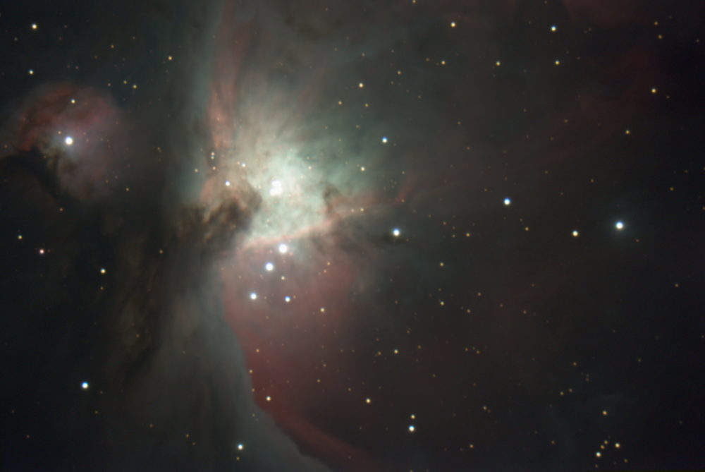

Stack_35frames_593s_WithDisplayStretch_copy.thumb.png.8290822d2c4ad5950151dab953e5aeb8.png

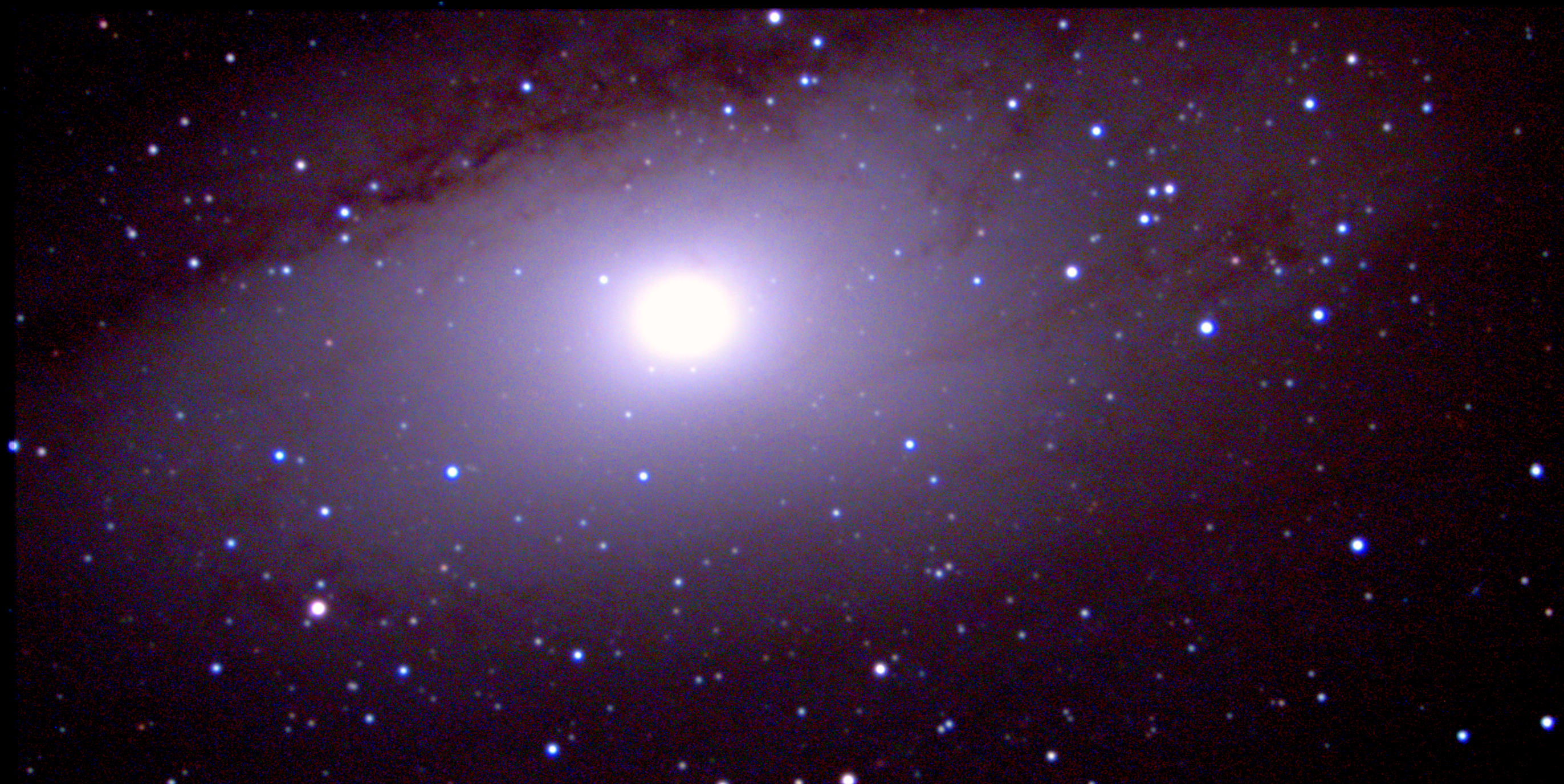

On commence par de la galaxie, avec un petit bout de M31 (sans l'Hyperstar, le champ que j'obtiens sans tirage supplémentaire est assez réduit... mais je vais tenter un truc à la @ouki la prochaine fois). 7 frames de 20s.

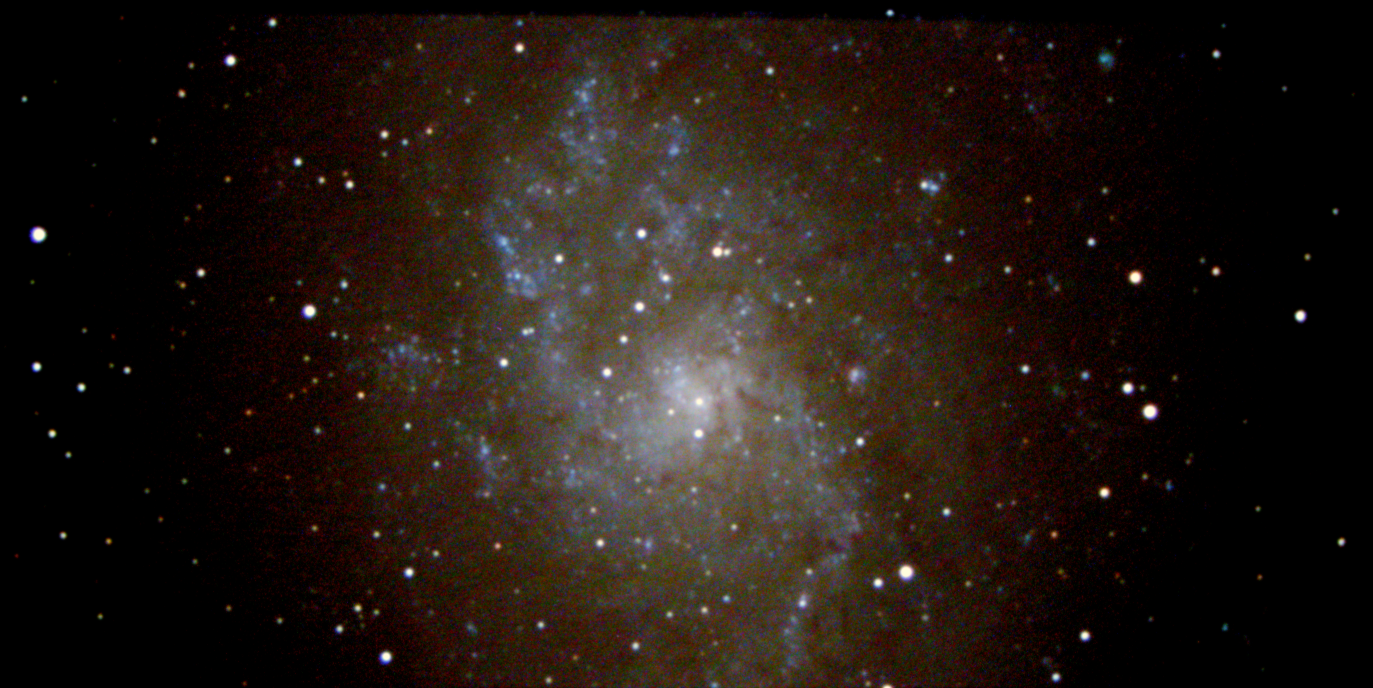

et M33, 19 frames de 20s
Stack_19frames_392s_WithDisplayStretch.thumb.png.329289266c5b071fe4d2ced8fc0e3719.png

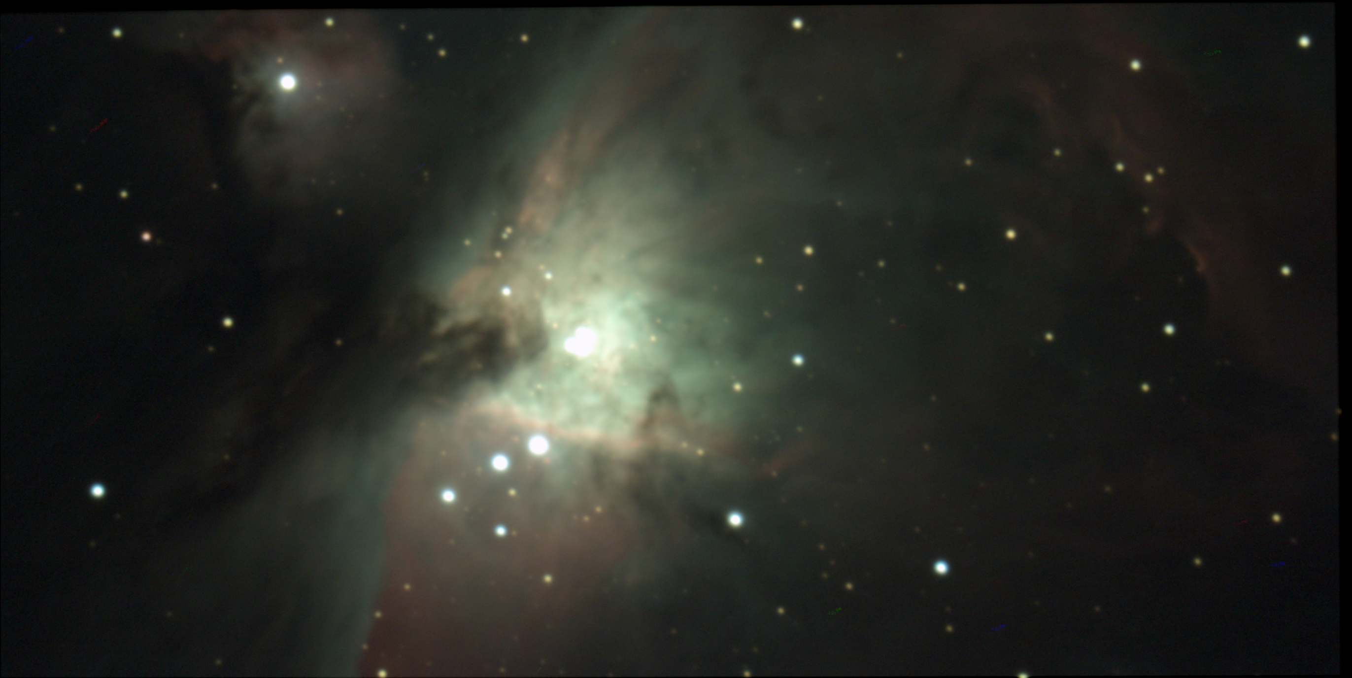

M42, 95 frames de 2.5s

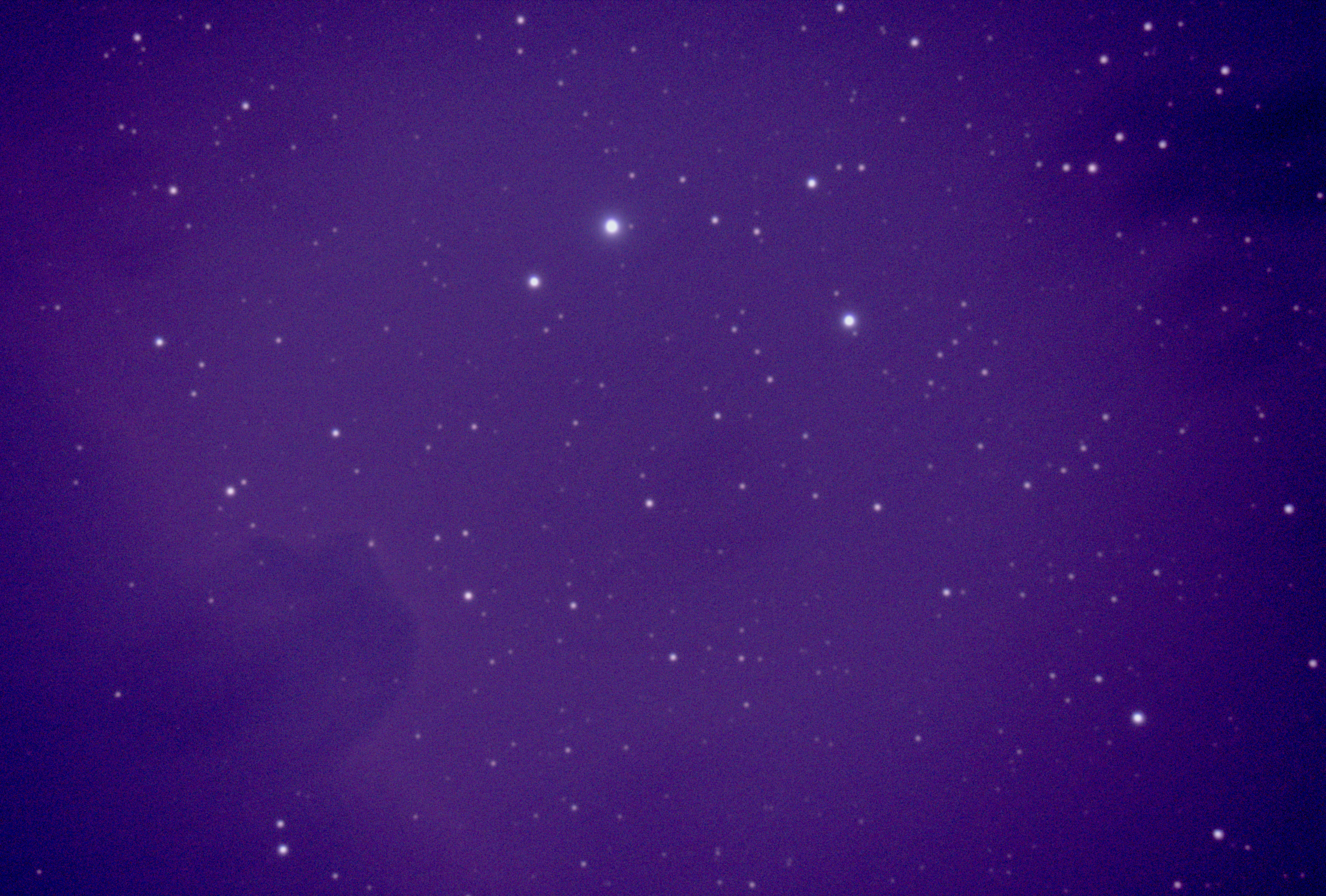

Le dada, 12 frames de 20s avec ampglow incorporé (à droite. J'ai décidé de prendre mes darks juste après ça)

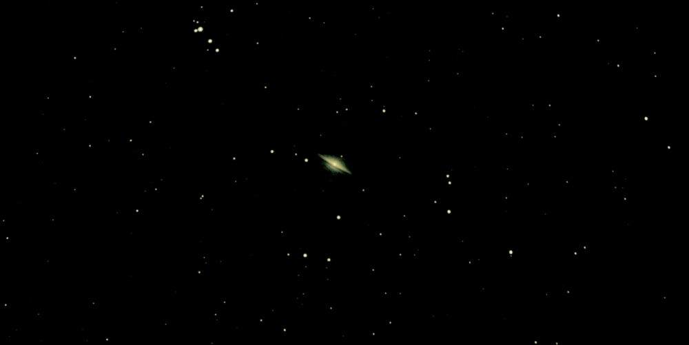

En direct depuis mon balcon:
M104, au C9 Hyperstar, 4min d'intégration, poses de 0.9s, gain 250 (j'ai réssayé @Steph_2.0, le "Brain" me conseillait de poser 0.4s à gain 117, sauf que...Sharpcap n'arrive alors pas à trouver assez d'étoiles pour faire l'alignement !  et pourtant, j'ai mis le gain digital à x8, et réglé le black level, sans succès).
L'effet de la PL est presque insurmontable avec un objet aussi bas (shooté vers 23h30), je n'arrive pas à en tirer mieux que cette chose un peu verdâtre... 🤔

Elle est mimi comme ça j'aime bien
bon les conditions ne sont pas tip top mais ça  sort bien de toute façons en visuel dans les mêmes conditions ca ne passe pas.
  Le 08/03/2019 à 22:57, clouzot a dit :
Voir davantage
Agis sur l'ensemble des réglages d'alignement, pas uniquement sur le digital gain et le black level. T'es pratiquement à 0 niveau gain donc tout deviens hyper sensible..c'est à régler au quart de poil de c*l. Je ne peux que t'encourager à aller dans ce sens, pas ou peu de gain en fonction des cibles.
T'es en RAW8, 12 ou 16? binning ou pas?
Voir davantage
Sur ce type de cible lumineuse, tu peux tenter un UHC-s ou autre filtre anti PL, c'est ce que je fais et ça passe sans problème...quitte à remonter un peu le gain😉
C'est en tout cas un beau Sombrero que tu nous partage!

Un vieux Baader UHC-S / L, mais attention il en bouffe aussi du signal.
Je ne l'utilise pas en permanence, mais sur une cible comme m104, je crame le centre...donc un peu moins de signal ça peut pas faire de mal.
Sur IC10 par exemple, je ne m'y tenterai pas.

Je suis effectivement au gain unitaire avec ma caméra (0dB). Toujours en RAW16, sans binning. J’avais laissé les autres réglages par défaut (taille des étoiles en pixel par ex... c’est vrai qu’en théorie avec mon setup je peux avoir une étoile par pixel, dans les faits la turbu donne plutôt 5 à 10)

ASI 183MC, C9 Hyperstar, poses de 1.4s, gain 117 (unitaire, je fais comme le Maître), intégration de 10 minutes, darks. Un peu de lune mais vu le 🤬 de stade de foot allumé juste en face, ça compte pas.
Pas mal galéré à l'histogramme pour faire disparaître la PL (il en reste) et faire la balance des couleurs, vu le peu de signal. Je pense que je vais me mettre aux flats, si je trouve un moyen d'en faire simplement avec l'Hyperstar qui dépasse de 10cm du tube.
J'aurais pu intégrer 5 minutes, c'était pareil, pas de gain apparent visible en doublant le temps.
Stack_426frames_604s_WithDisplayStretch.thumb.png.edb40af031d7478aea480e3c83d93d12.png
J'ai lancé un job astrometry, mais impossible de savoir quelle magnitude j'atteins vu le peu d'objets qui matchent...
3263623
Temps total pour sortir cette chose : 60 minutes, dont
* 10 minutes de négociations avec la Kommandantur ("non, je fais pas les papiers ce soir. Demain. Comment ça je dors dans le salon?")
* 5 minutes pour traîner le trépied dehors et monter tout le bordel
* 5 minutes de mise en station avec le nouveau soft Celestron CPWI (sur deux étoiles : Regulus et... Acubens, si vous la connaissez celle-là vous êtes plus forts que moi)
* 5 minutes pour faire la MAP avec l'outil FHMW de Sharpcap et le focuser motorisé (on n'est jamais trop prudent, m'y suis repris à deux fois)
* 5 minutes d'aller-retour entre le Brain et le stack. J'ai fini par ignorer ses conseils parce qu'il veut systématiquement que je pose 0.4s (et on n'y voit rien dans ce cas)
* 10 minutes pour trouver comment régler le black level dans l'onglet alignement (ce truc me rend fou)
* 10 minutes d'intégration
* 10 minutes pour démonter, ranger et rentrer le tout.
