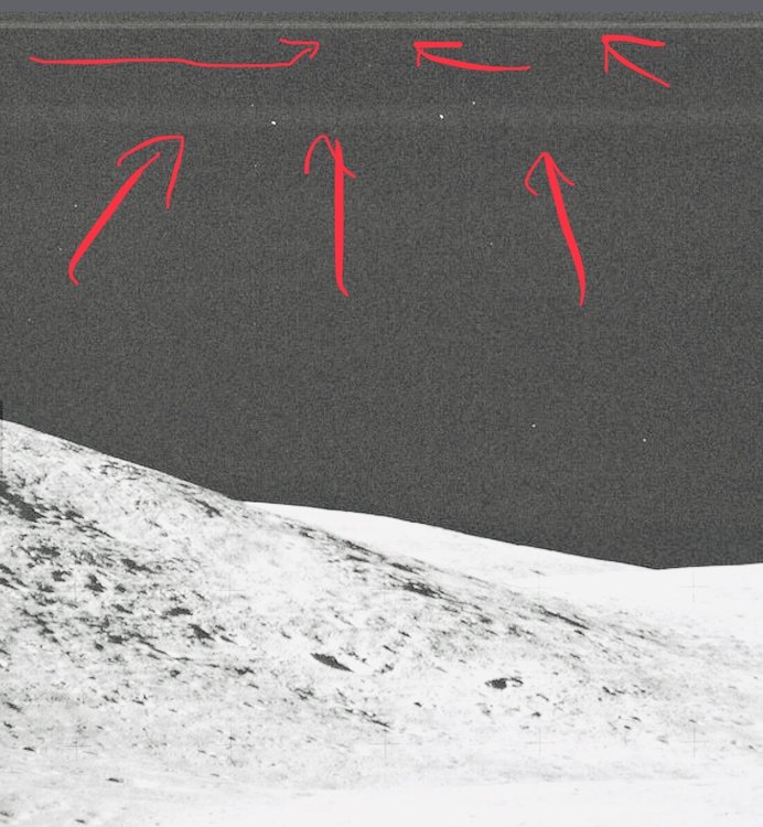

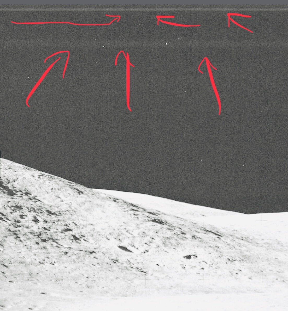

Des essais et un petit calcul m'ont mis en évidence qu'il était pratiquement possible de voir les étoiles (les plus lumineuses) sur les clichés lunaires réalisés au cours des missions Apollo. En y regardant bien, quelques examens détaillés des photos m'ont quasiment convaincu de cette possibilité.

Cela confirme indirectement ce qu'on disait plus haut :
- quand le sujet photographié est de couleur claire (scaphandre, Lem) le temps de pose est très bref parce qu'il y a beaucoup de lumière diffusée
- quand le sujet est le sol lunaire, qui absorbe au moins 85% de la lumière, le temps de pose est plus long, et les étoiles les plus brillantes sont visibles.
C'est effectivement ce que j'ai remarqué en examinant minutieusement certains des clichés de la Nasa après m'être rendu compte, par le calcul,  que c'était possible (Attention : il y a aussi des artefacts...:confused:)
Modifié par Toutiet
Il y a 3 heures, Toutiet a dit :
(...) (Attention : il y a aussi des artefacts...:confused:)
On voit les poutres du hangar ! Si, si regarde en éclaircissant :

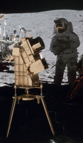

Les astronautes ont bien pris des clichés d'étoiles sur la Lune mais avec une camera sensible aux UV.
"So as we can clearly see, stars were captured on camera from the Moon. It just required a long exposure and a steady, tripod-mounted camera aimed upward from a dark location—not one strapped to the chest of an astronaut’s space suit aimed toward the bright surface of the Moon.
And why ultraviolet photography? Simple: it had scientific value. The Earth’s atmosphere blocks much of the UV light that comes in from distant stars; having an observatory on the Moon, even for a brief few days, was worth it for astronomers—especially in the days before orbiting space telescopes like Hubble."
source : https://lightsinthedark.com/2017/04/04/these-photos-taken-from-the-moon-show-lots-and-lots-of-stars/
La camera UV
source: https://www.nasa.gov/image-feature/looking-back-dr-george-carruthers-and-apollo-16-far-ultraviolet-cameraspectrograph
