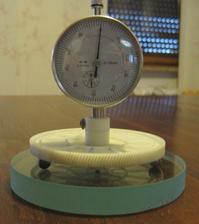

10um c'est pas mal pour vérifier mais il faut que ce soit sur un espacement large. Mon sphéro à 23mm de rayon vers ses pattes, ce n'est pas assez.
Le ‎02‎/‎12‎/‎2018 à 22:00, tournevase a dit :
c'est curieux
mets une cale au centre pour voir quand ça "boite" sur le bord tu mesureras ainsi l'espace entre les centres des lentilles
je tenterai ça avec du papier 0.05 mm .
J'essayerai aussi avec 3 clinquant 0.01mm à 120° .

C'est solidement fixé, j'ai pas osé.

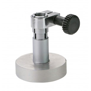

Tu m'a donnée une idée : j'ai trouvé un comparateur plus précis (  Précision 5 µm ), mais je ne sais pas ou trouver la pièce que tu as monté sur le tien
https://www.otelo.fr/catalogue/comparateur-serie-2/mitutoyo-0014250130-skg.html
et un autre
https://www.otelo.fr/comparateur-lecture-digitale/otmt-47140570/SF-ID-00142501/ref-52608.html
ça peut peut-être le faire avec ça :
https://www.cnc-qualitaet.de/tiefenmessbruecke-o40-x-45-mm.html
Plus gros ça serait mieux.
pour déterminer l'appareil à utiliser et limiter la dépense il faut savoir quelle est la précision recherchée du rayon des sphères à mesurer
il faut en déduire ensuite la précision à demander au comparateur
