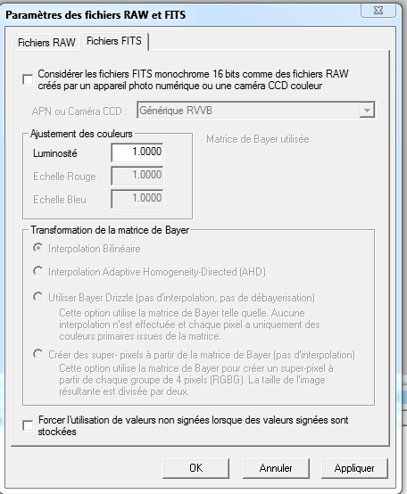

La matrice de Bayer pour une Asi294 est en RGGB mais sur DSS je ne trouve pas cette option dans le menu déroulant des paramètres de fichiers Raw et Fits , comment faite vous dans ce cas pour traiter vos prises ?
sur certaines videos sur DSS on voit bien ce Générique RGGB , faut il le créer ?
Merci

Je ne connais pas bien DSS mais j'ai l'impression qu'il suffit de cocher la première case 'Considérer les fichiers FITS...'
Le choix proposé 'Générique RVVB'  doit être le bon car RVVB (Rouge-Vert-Vert-Bleu) = RGGB (Red-Green-Green-Blue)
Il s'agit juste d'une traduction anglais - français.
Tu as peut être raison en effet , à tester
La nouvelle version de DSS a été reprise par une nouvelle équipe et je ne sais pas si elle Française ou bien si c'est un soft traduit .
Oui, je confirme que tu dois cocher "considerer les fichiers fits monochrome comme des raw", puis laisser "generique RVVB qui est la francisation de RGGB.
