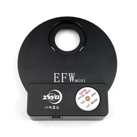

Avec un Hyperstar, où il est préférable de ne plus toucher la chose une fois que tout est bien calé comme le dit justement @Bandido, si tu rajoutes une roue à filtres motorisée même de petite taille, tu bouffes la moitié du diamètre.
Exemple chez ZWO, le petit modèle fait 12cm de diamètre.
J'aurais aussi assez peur de déformer la lame de Schmidt avec une roue motorisée même si celle--ci ne fait "que" 300g, ce serait déjà le triple de ma caméra. Donc si tu veux filtrer, c'est en fixe sur la caméra, un seul filtre à la fois, et dans la pratique tu n'en changes pas.
