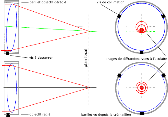

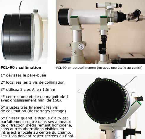

ici >>> http://www.takahashi-europe.com/fr/support.howtos.collimSky90.php on régle l'inclinaison avec des vis radiales et non avec des tirantes poussantes axiales ce qui paraît séduisant pour se faire un barillet car à priori plus simple que des vis tirantes poussantes axiales.
le schéma n'est que schématique, comment ça peut-il être réalisé pratiquement ?

ce qui m'intéresse c'est comment le barillet est inclinable par des vis radiales pour éventuellemnt appliquer le principe ailleurs
avec des vis tirantes poussantes parallèles à l'axe de la lunette on voit bien mais là c'est radial
si on pousse latéralement avec une vis radiale on comprend bien que le barillet va s'incliner mais il faut qu'il soit maintenu par autre chose autour duquel il puisse pivoter dans toutes les directions
c'est là l'interrogation qui m'empèche de dormir
voilà qui est intéressant
en tapant sky90 et j'ai trouvé ça  mais c'est pas net.
on voit néanmoins que ce ne sont pas des vis tirantes/poussantes axiales.
