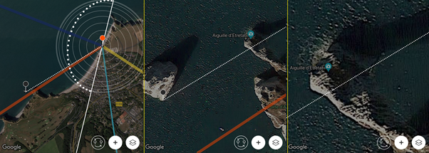

On utilise Planner. La vue satellite Google est plus adaptée que la vue satellite Apple car l’ombre de l’Arche se découpe bien sur la mer.
On place l’épingle noire sur la base à gauche de l’Aiguille et on cherche l’endroit où poser l’épingle rouge pour que la ligne qui relie les deux épingles passe juste le long de l’intérieur du pilier de l’Arche.
Il faudra se placer sur la plage, au niveau de la Chapelle Notre Dame de la Garde. On ajustera sur place la position précise.

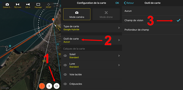

Muni de ces précisions, on peut maintenant lancer l’outil Champ de Vision dans Planner :

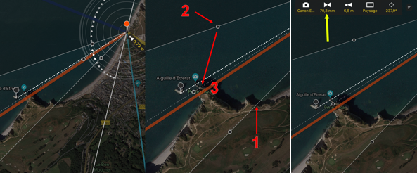

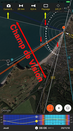

Le champ observé s’affiche depuis l’épingle rouge vers l’épingle noire. Trois lignes sont affichées qui délimitent les bords droit et gauche de champ de vision ainsi que l’axe de visée.
Il faut paramétrer son boitier en cliquant sur l’icône en haut à gauche, pour moi le Canon 6D, puis le format de la photo en sélectionnant Paysage (flèches jaunes).
Trois ronds noirs (flèches rouges) permettent d’ajuster le champ de vision. On va dans cet ordre :
  1. Positionner le bord gauche (1 - ligne du bas) du champ de vision juste à gauche de l’éperon rocheux
  2. Ajuster le bord droit (2 - ligne du haut) du champ de vision pour que l’axe du champ arrive juste au raz du bord gauche de l’arche (on voit son ombre sur l’eau dans la vue satellite Google).
  3. Quand l’axe du champ (3 - ligne centrale) est bien placé, c’est qu’on a trouvé le bon angle de vue
On peut lire la focale recherchée (flèche jaune ci-dessus), c’est 70 mm.

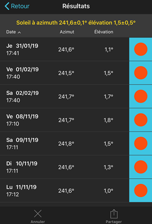

On utilise la fonction « Trouver » (1) de l’outil Planner, puis on choisit la fonction « Soleil à azimut et élévation » (2) :
  • saisir une période de temps (3) entre la date du jour et un an plus tard (4)
  • ne pas changer l’azimut, régler l’élévation (5) en choisissant la saisie manuelle (6) à 1,5° (7) +/- 0,5°  (8), puis appuyer sur la petite loupe (9)
PhotoPills va calculer toutes les dates à laquelle cet événement va se produire dans la période indiquée :
Il y a deux périodes de l’année où cette photo peut être prise, du 31/01 au 02/02 puis du 08/11 au 11/11.

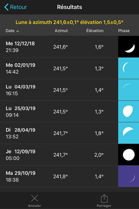

5         Et avec la Lune ?
Il suffit de relancer le calcul avec Trouver > Lune à azimut et élévation
image.png.b0918149969c90db9c9ecaa1765f1d95.pngimage.png.3688ed0865218226c4305de8ee797643.png
Pour avoir la Pleine Lune de nuit (fond noir), il faut venir le 12 septembre 2019 vers 5h du matin. En élargissant un peu la tolérance sur l’azimut à +/- 0.5° PhotoPills sort une autre solution de pleine Lune le 19 mai 2019 à 6h40, juste au lever du Soleil, ce qui sera un peu plus photogénique.

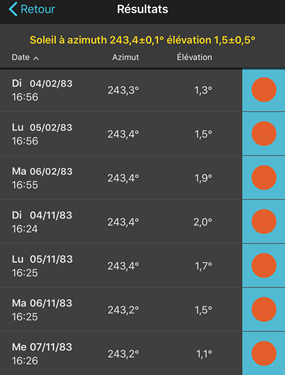

En recalant la position à l'endroit indiqué par Don Olson, PhotoPills retourne alors les dates suivantes absolument conformes à celles de l'américain (à 1 heure près, je ne sais pas pourquoi, probablement à cause d'une gestion bizarre des fuseaux horaires):
