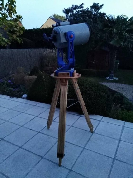

Criterion DYNAMAX 8
La mauvaise réputation vient de
-- Des variations énormes de la qualités d'une années à l'autre sur les optiques et la monture.
-- La guerre ouverte copyright (procès) avec Celestron et son C8 que Criterion a perdu.
-- Le C8 a l'époque Orange était aussi plus joli..
-- Le tube qui en résine dénigré en  sad sack  , le C8 était en acier..
Les bonnes  choses pour ceux qui trouves ce genre d'instruments

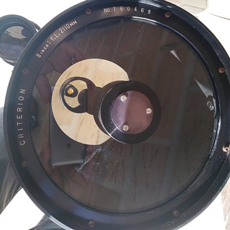

-- De bonnes années  (1976/1978)  il y en a d'autres il faut creuser..
-- Il faut polir et recaler le miroir primaire (erreur de montage usine).
-- Refaire l'alignement du secondaire caller maladroitement avec des morceaux de liège (ce qui va faciliter la collimation).
J'ai bien observé avec la nébuleuse d'orion ,de la lyre mais aussi le hibou ce n'est pas mon dob mais ca reste acceptable....
--- Je vais aller un peu plus loin ..
La motorisation étant KO , je vais monter le tube seul sur une equatoriale y ajouter des moteur et trouver un appareil photo d'époque ...
Juste pour le fun...

« It seems the original noninfringing method Criterion chose to produce the all-important corrector plate was completely impractical, with the resulting lenses being no better at correcting spherical aberration than a flat piece of glass ». Rod Mollise, grand spécialiste des Schmidt-Cassegrain.
Il semble que la méthode choisie par Criterion pour fabriquer la cruciale lame correctrice sans plagier les brevets (de Celestron, ndt) était totalement inapplicable, produisant des optiques dont l'aptitude à corriger l'aberration sphérique ne valait pas mieux que celle d'une simple vitre.
Le même Rod ajoute qu'il n'a jamais vu un "bon" Dynamax, au mieux, ils étaient à peine corrects ("fair"), et il ajoute qu'en occasion, ce n'est une affaire à aucun prix, aussi bas soit-il.
