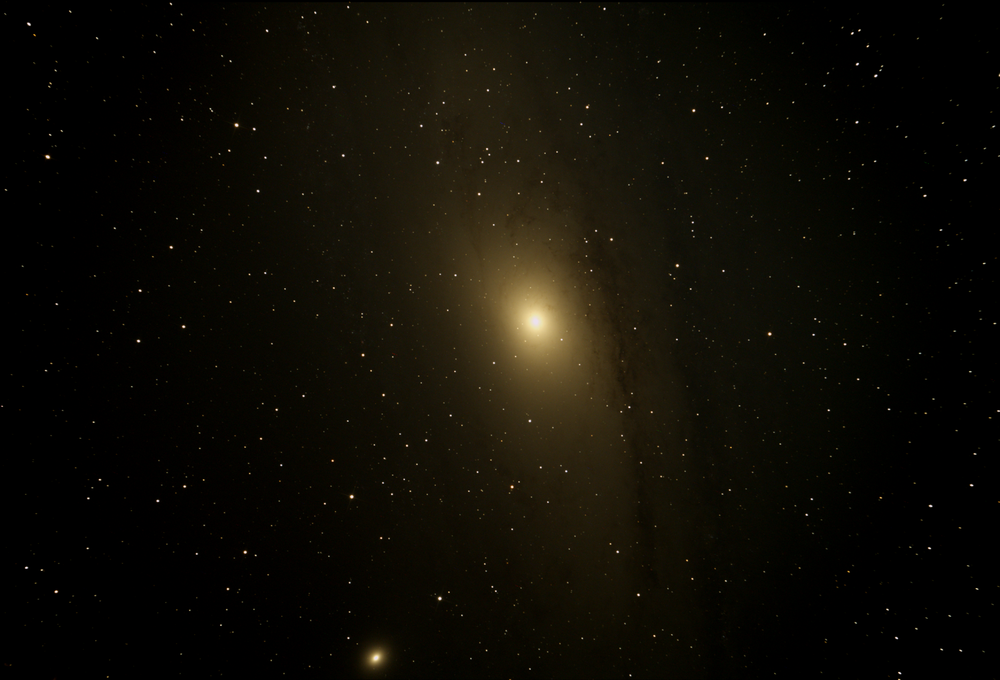

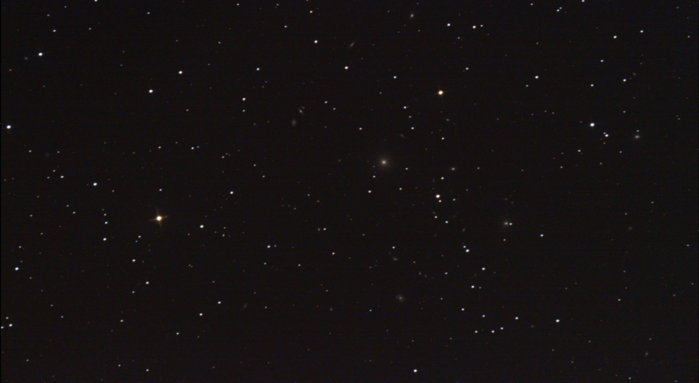

J'ai refait M27 d'où je n'était pas satisfait de ma dernière tentative 42x16sec:

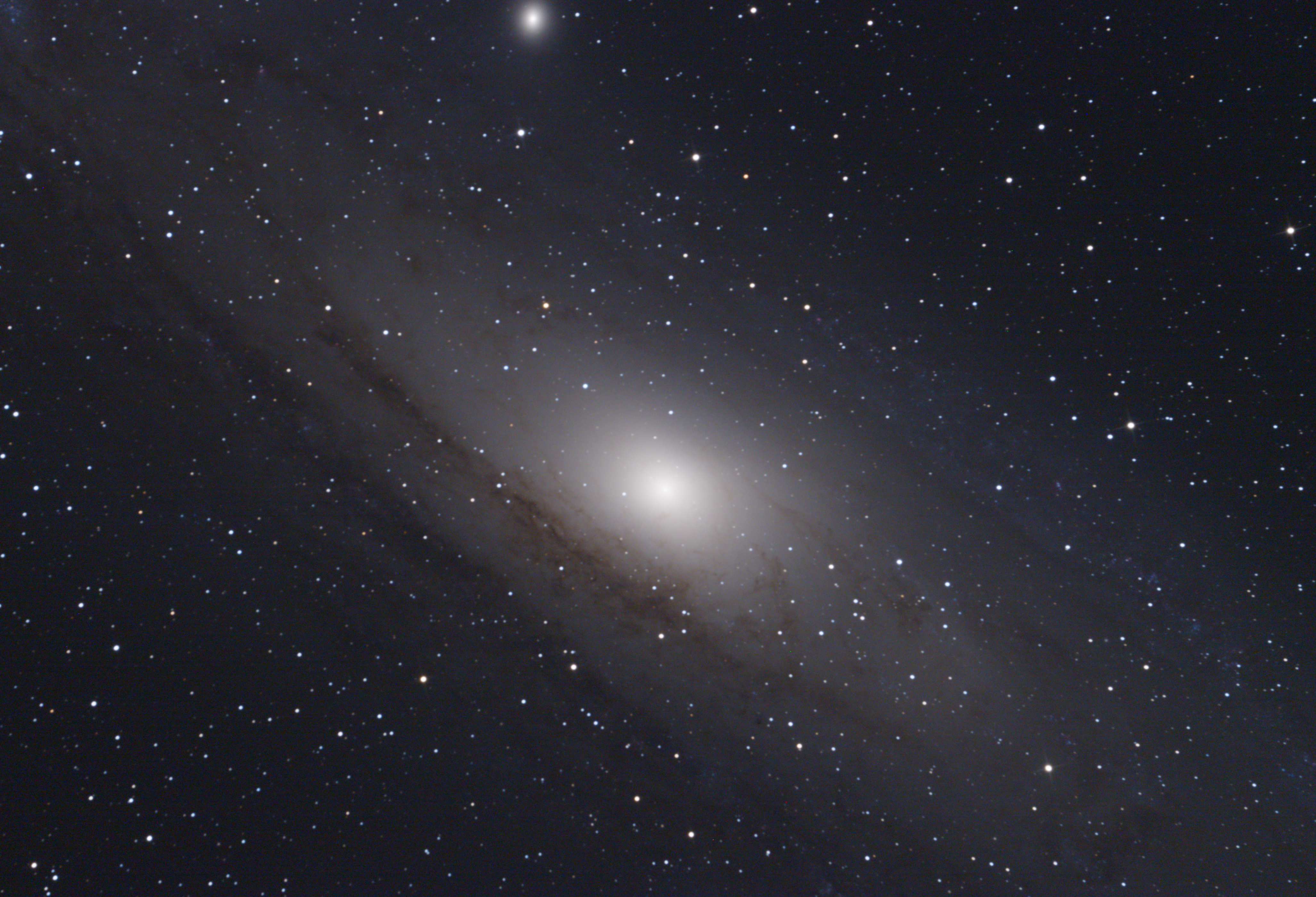

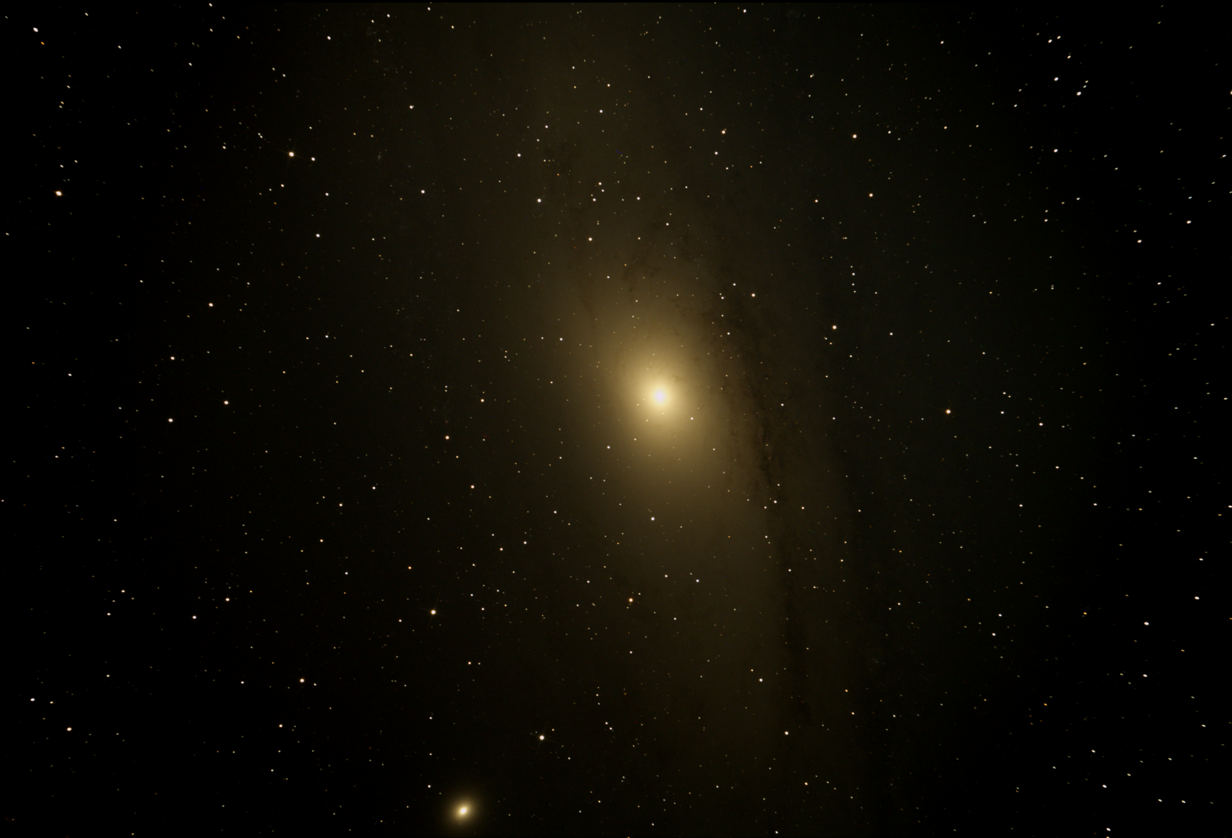

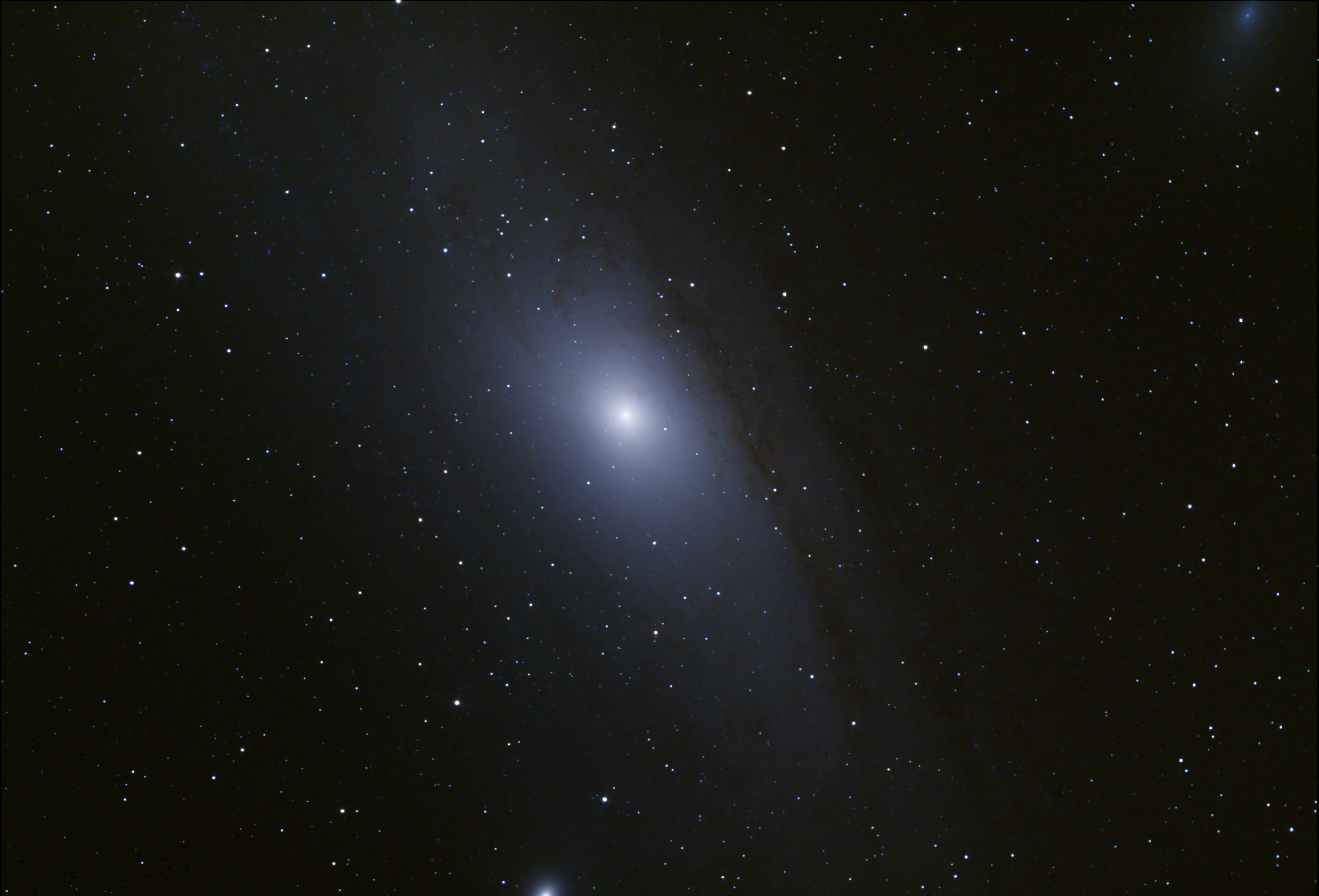

M31 24x16sec

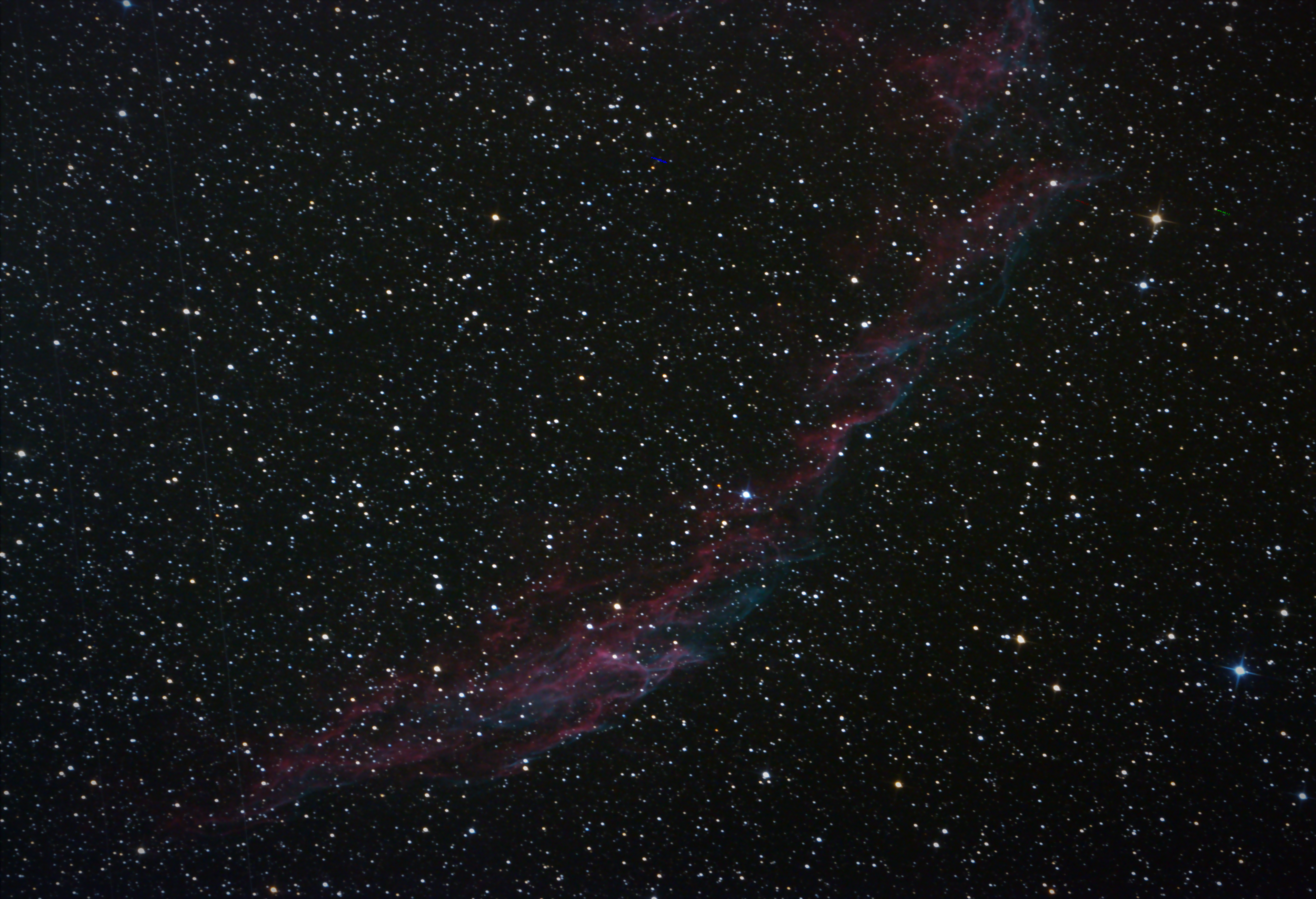

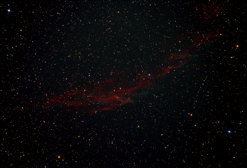

Et j'ai refait une partie des voiles du cygne NGC 6992 40x16sec

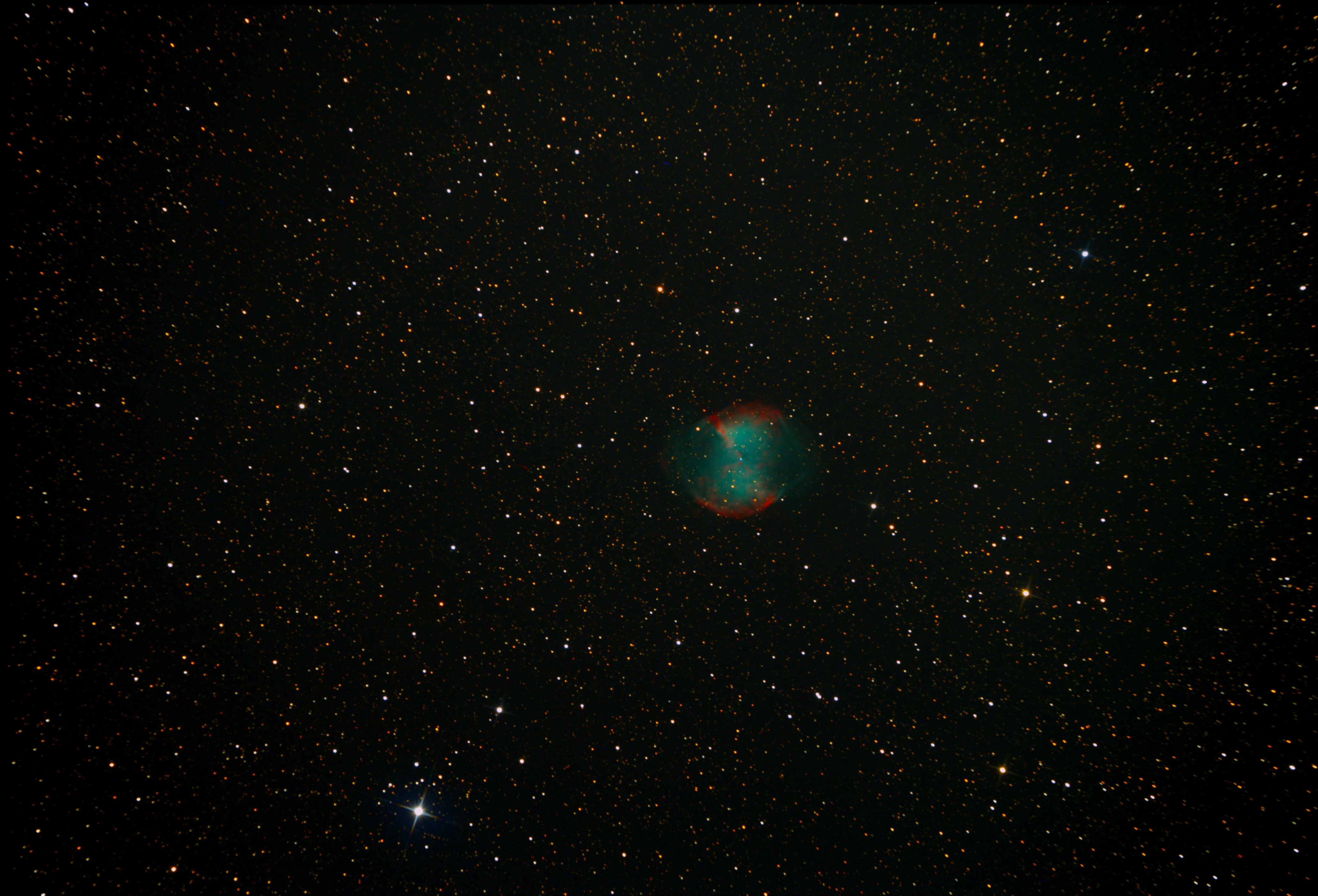

Bonsoir pour fêter cette fin d'année, petites compositions compressées de mes derniers stacks sans prétentions.:be:
Toujours avec mon 250F/4 caméra Altaïr 294 C pro + Correcteur de coma et avec un peu + d'expérience...:barbe:
Temps de pose variant de 7 à 10min de pose totale.
Darks et flats.
Pose unitaire de 16 et 32 sec.

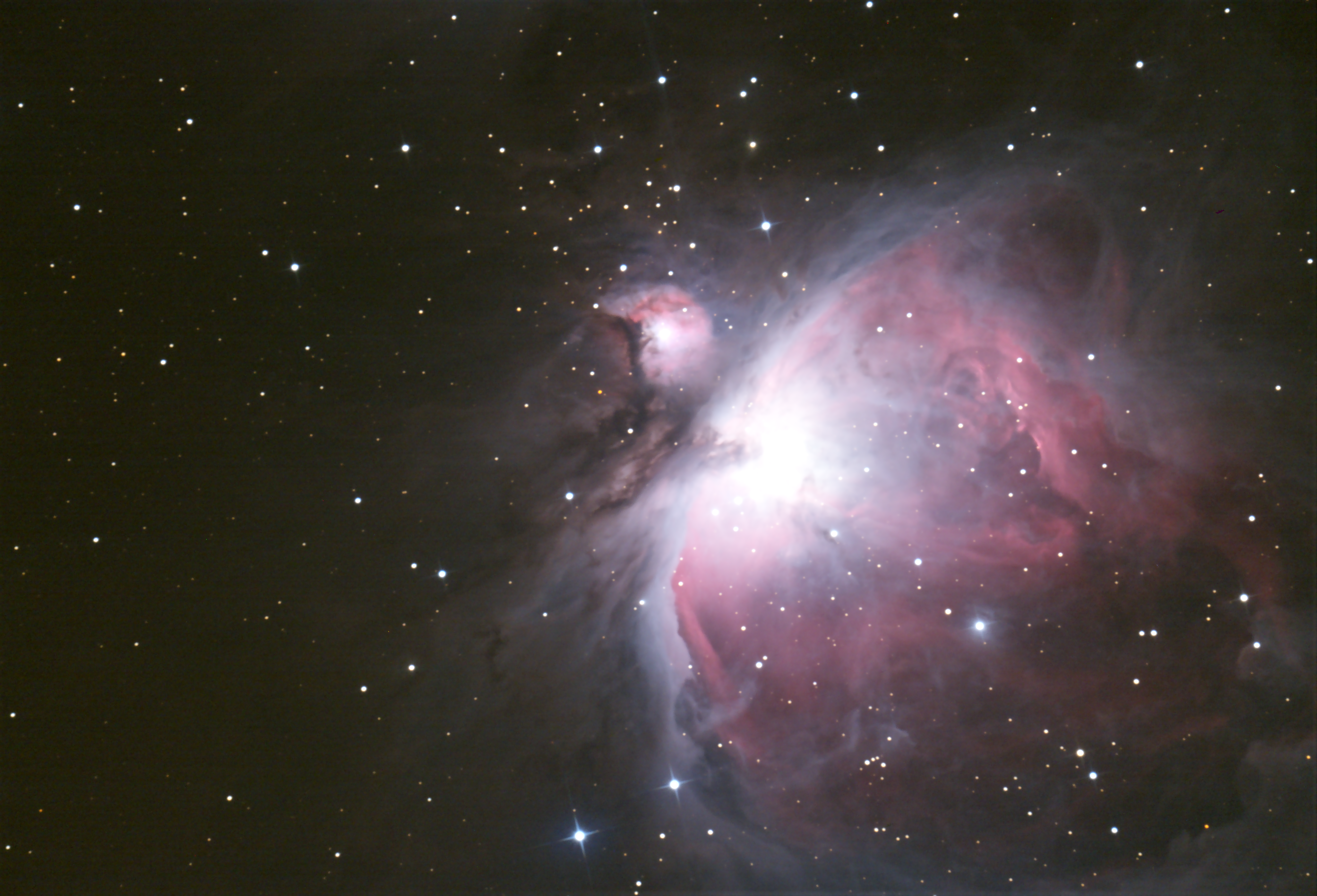

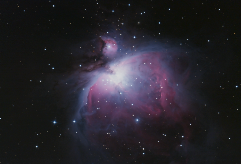

M42

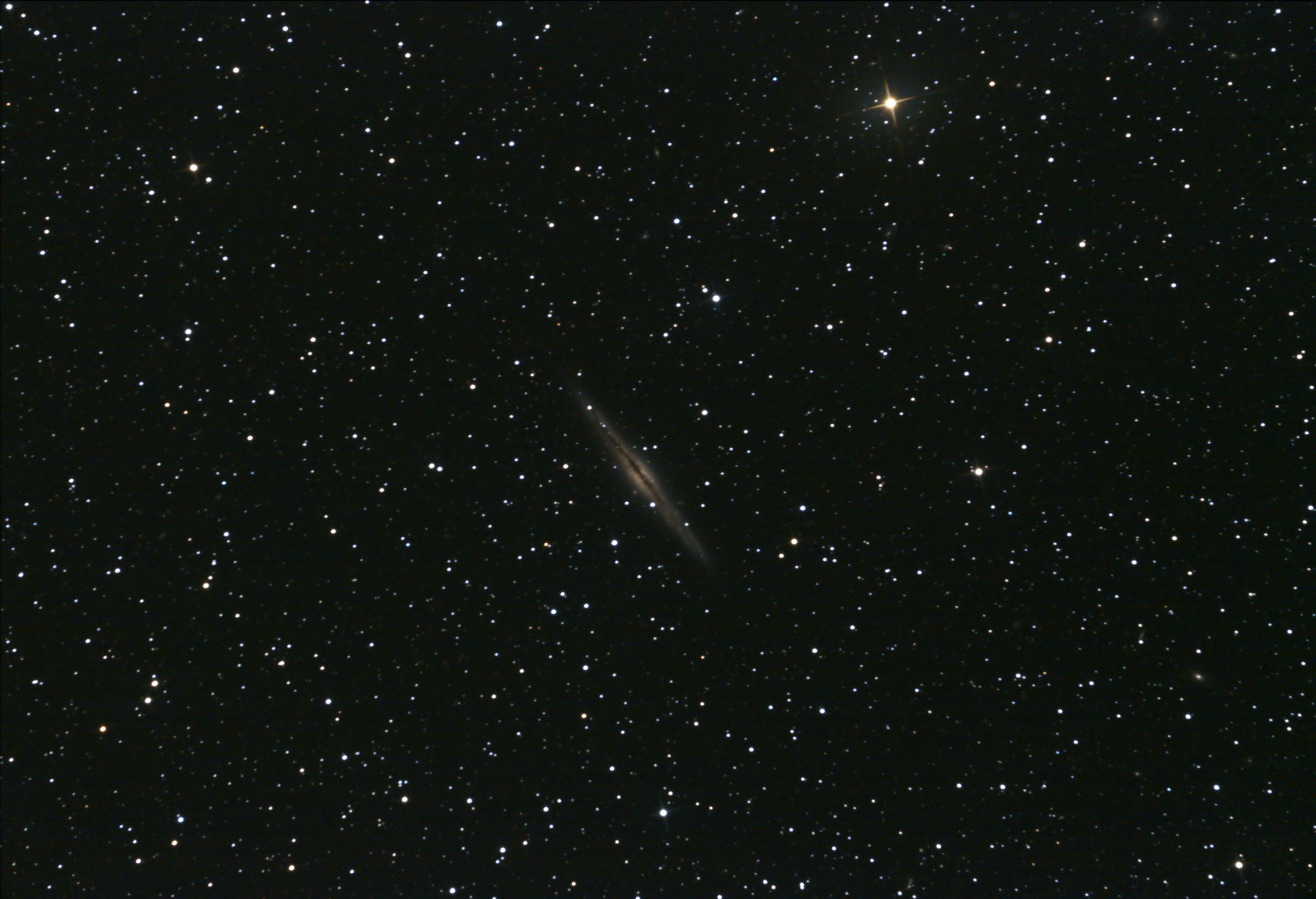

NGC891

M31

NGC 6992

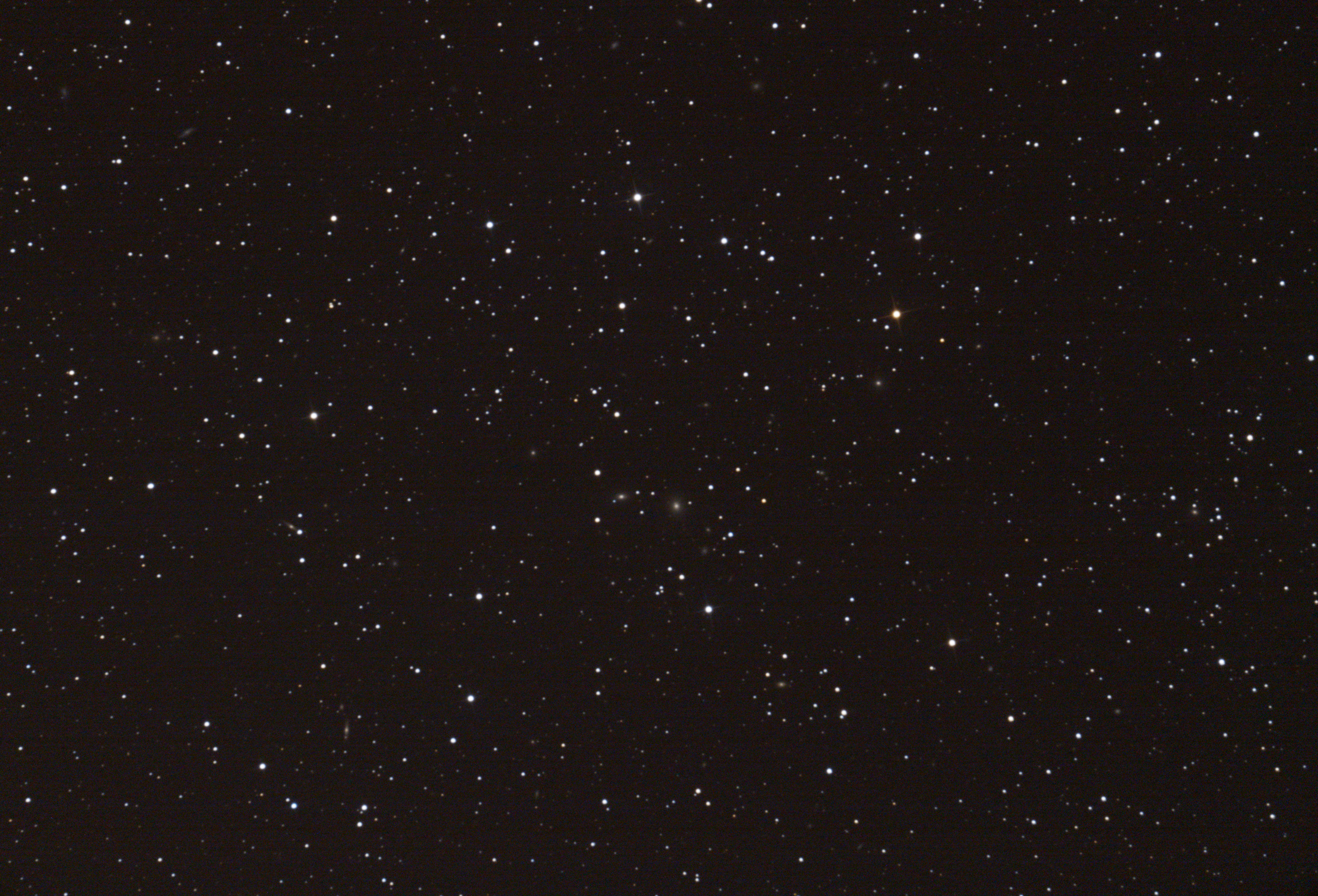

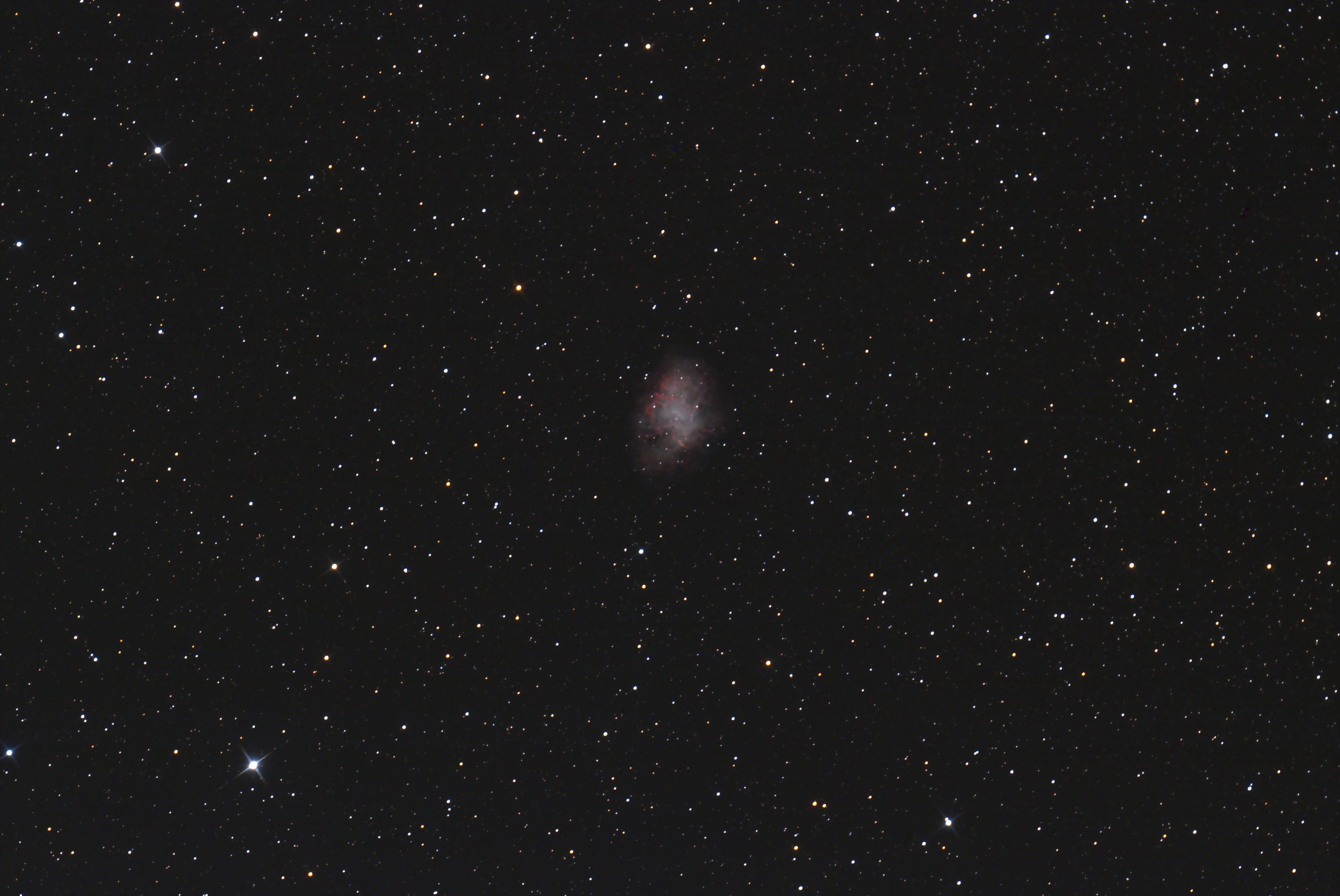

M1 faite hier soir

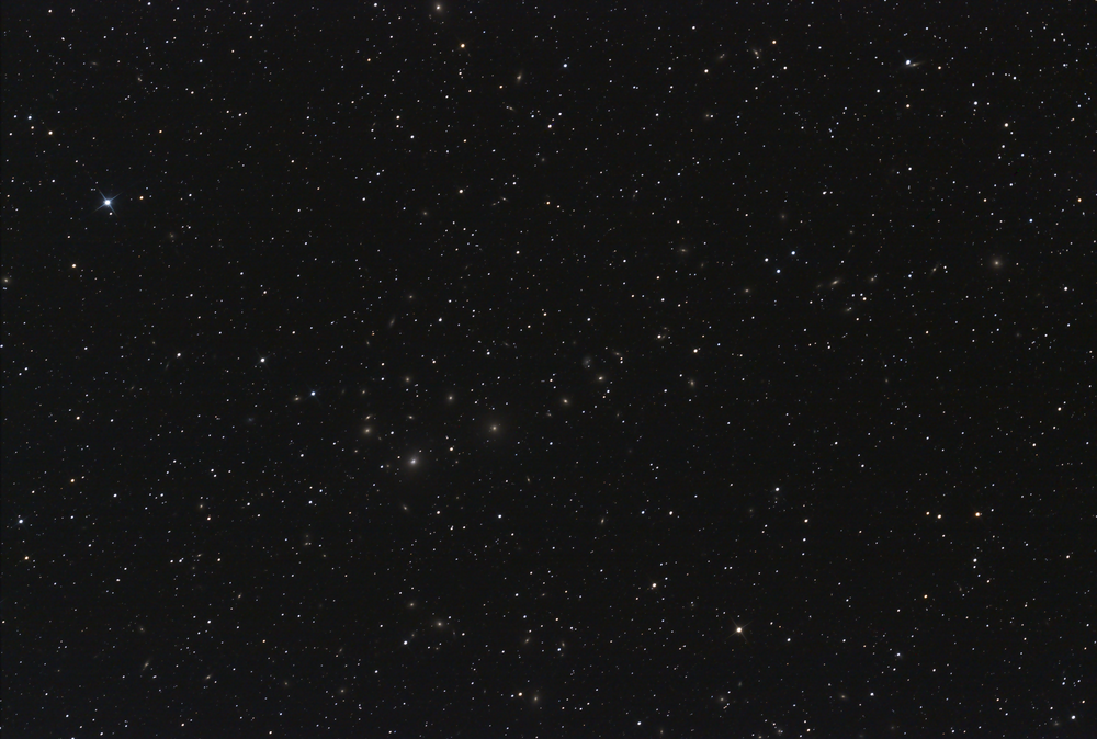

Et ABELL 426 faite hier soir également

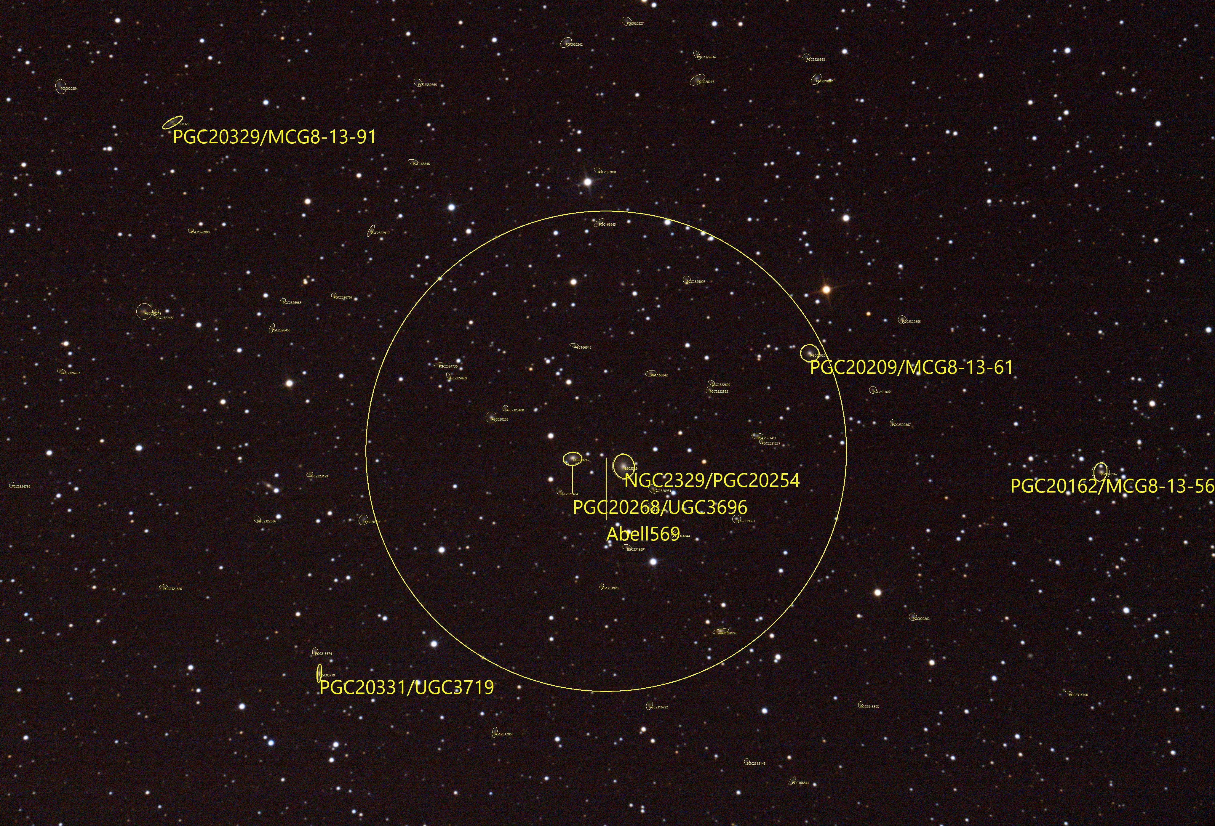

Ma préférée reste l’amas de Persée dont la distance donne le vertige. Je ne sais pas quelle mag tu as touchée mais on voit de la tachouille de partout !

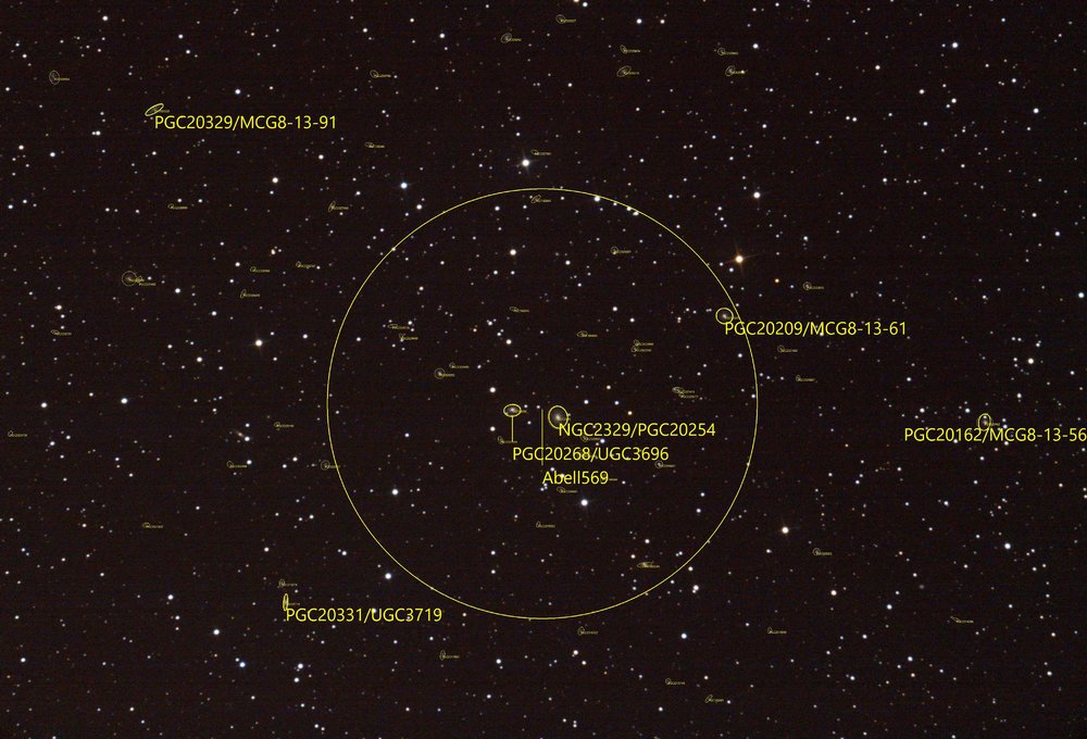

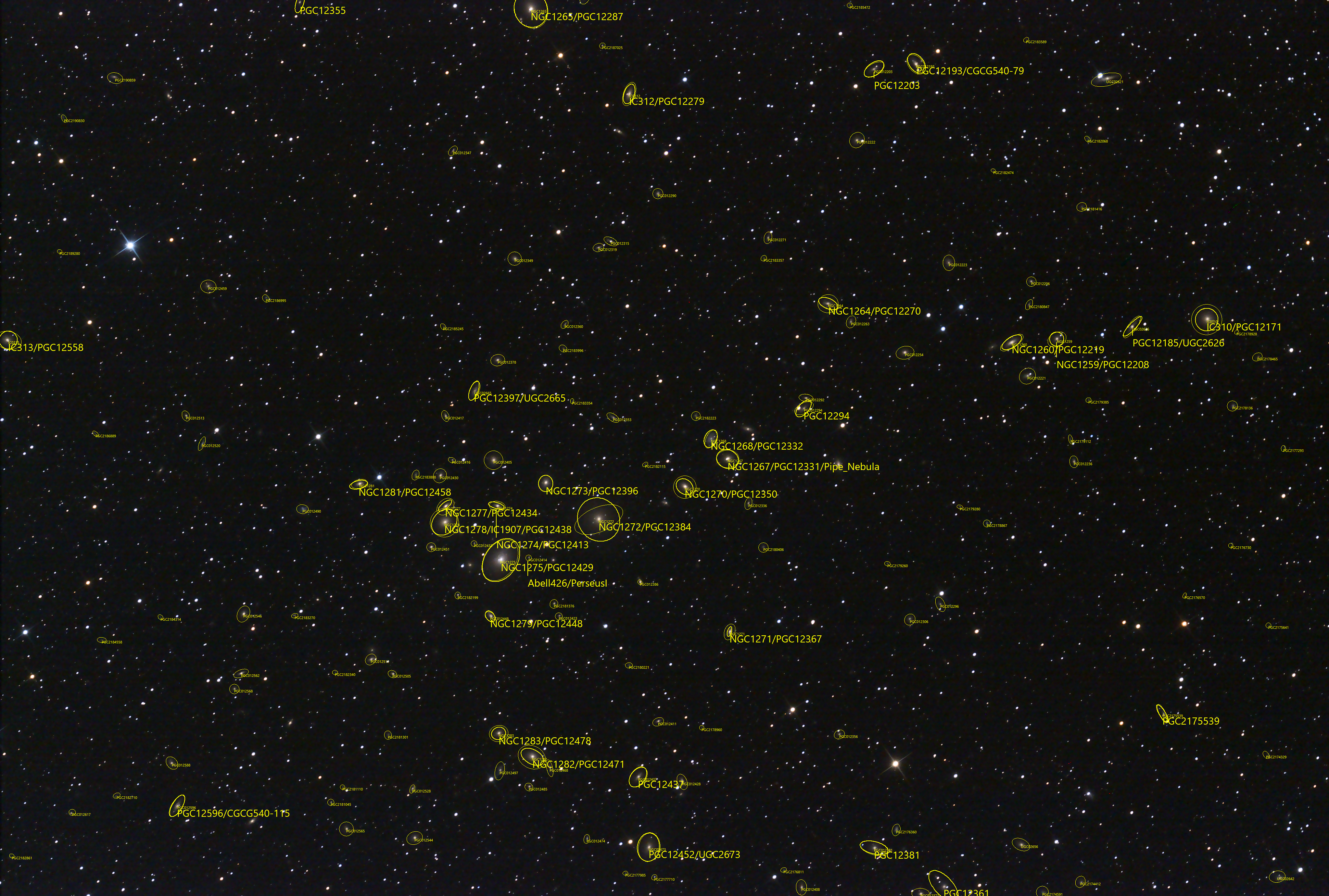

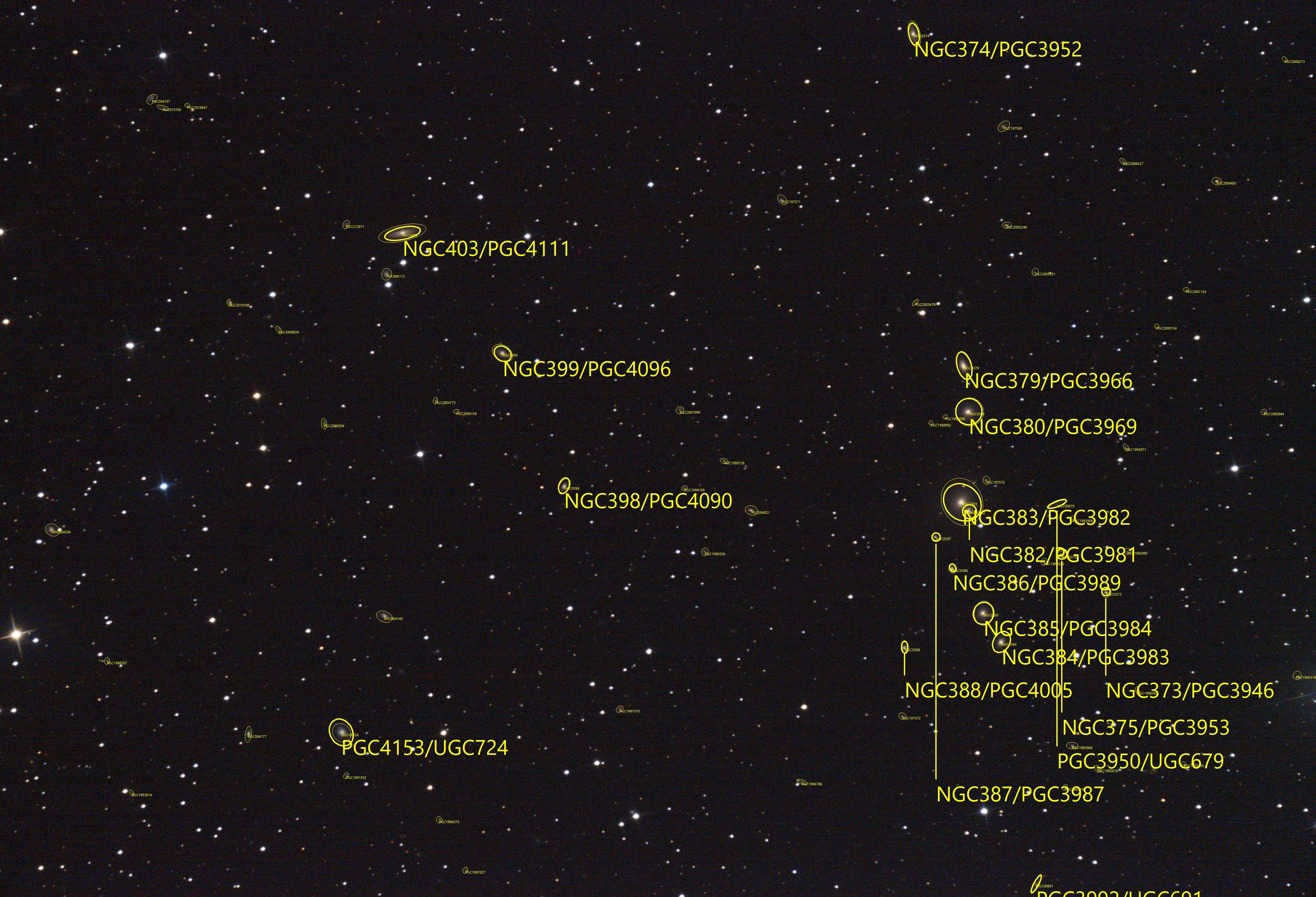

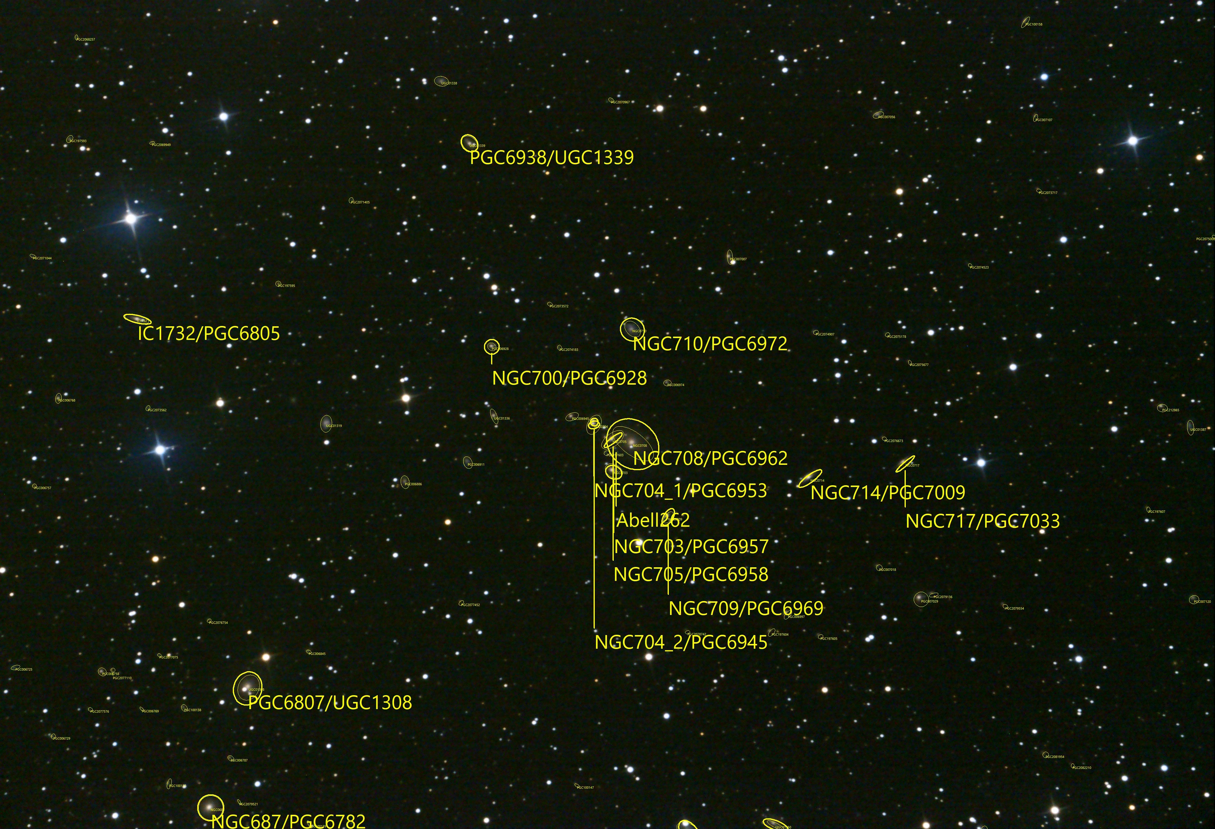

En faisant un coup d'astrométrie il y en a de partout….
On est autour de 250 millions d'années lumière en moyenne, mais je vise plus loin comme objectif à moyen terme :pape:
C'est vraiment ce que j'aime…. Les amas de galaxies!

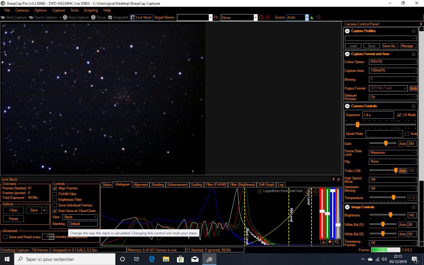

Pour compléter voilà ce que j'utilise en général:
[ZWO ASI224MC]
Debayer Preview=On
Pan=0
Tilt=0
Output Format=SER file (*.ser)
Binning=1
Capture Area=1304x976
Colour Space=RAW16
Temperature=17
Hardware Binning=Off
High Speed Mode=Off
Turbo USB=100(Auto)
Flip=None
Frame Rate Limit=Maximum
Gain=364
Exposure=1,942416
Timestamp Frames=Off
White Bal (B)=50
White Bal (R)=50
Brightness=140
Auto Exp Max Gain=300
Auto Exp Max Exp M S=30
Auto Exp Target Brightness=100
Mono Bin=Off
Banding Threshold=35
Banding Suppression=0
Apply Flat=None
Subtract Dark=C:\Users\pjvai\Desktop\SharpCap Captures\darks\ZWO ASI224MC\RAW16@1304x976\971ms\gain_364\dark_15_frames_18,0C_2019-12-05T21_01_43.png
#Black Point
Display Black Point=0
#MidTone Point
Display MidTone Point=0,151773395016638
#White Point
Display White Point=0,495495495495495
TimeStamp=2019-12-05T21:15:29.6611213Z
SharpCapVersion=3.2.6086.0
RAW16 à préférer à RVB
gain: 180 à 400 mais çà peut dépendre de la qualité du ciel
hardware binning: je ne sais pas encore ce que çà fait, donc je laisse sur off :)
pendant le stack: tester "digital gain" off, x2 voire x4 selon l'humeur de Sharpcap:be:
je ne touche pas aux autres paramètres pour le moment
faire des darks et soustraction automatique
Exemple de livestack avec un réglage d'histogramme qui va bien
Il y a souvent un pic qui n'en fait qu'à sa tête, le bleu souvent; aligner les 3 pics je n'ai jamais réussi

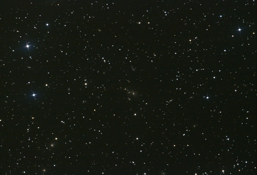

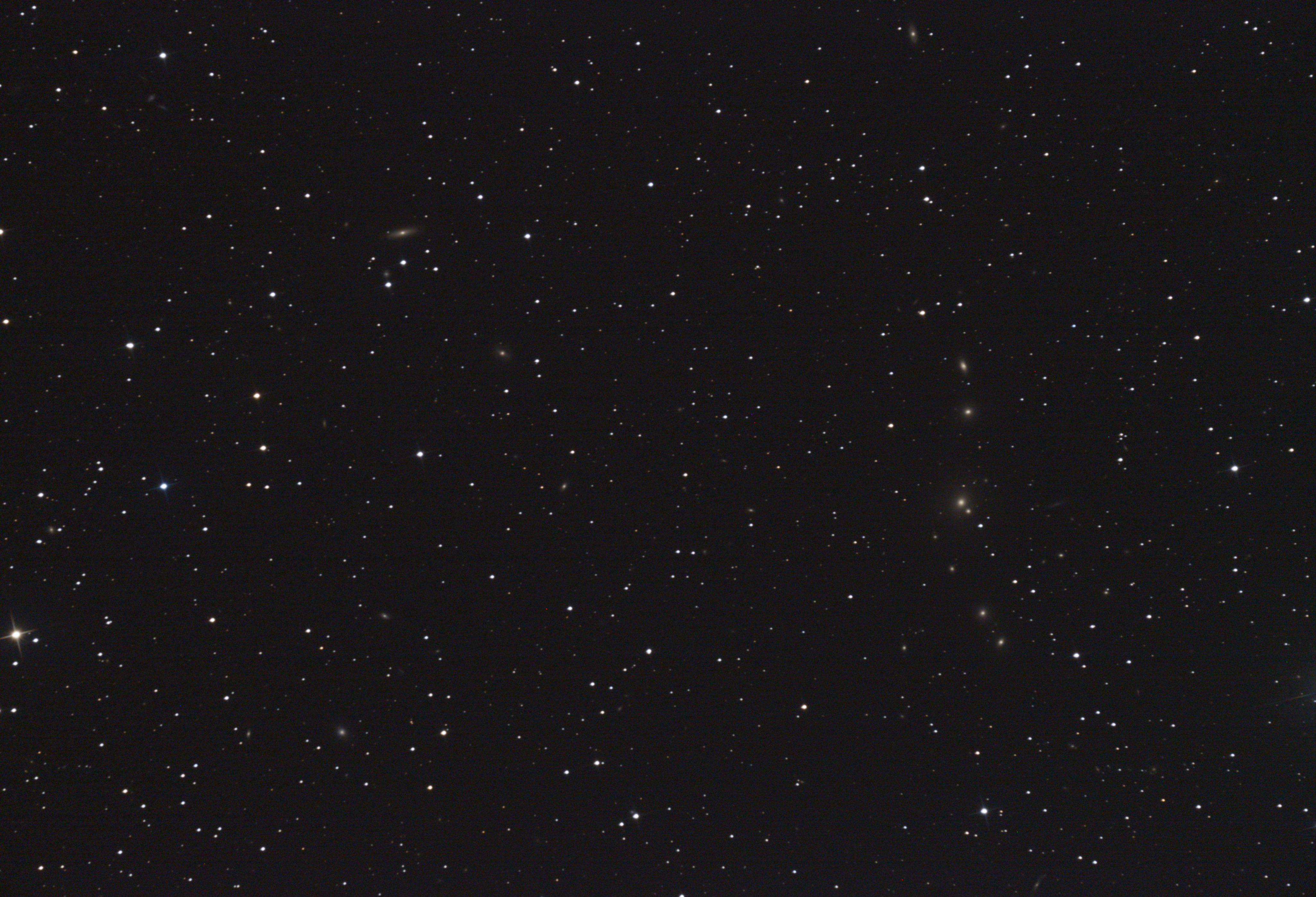

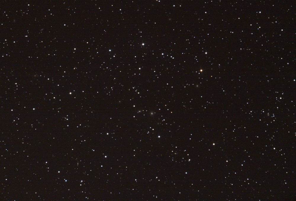

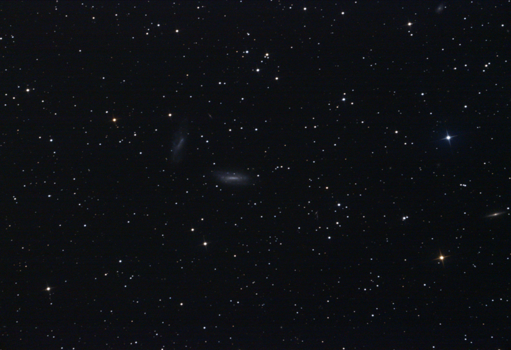

Groupe de galaxies de NGC 507 Arp 229
Situé à 225 millions d'années lumière dans le superamas Persée-Poisson
Darks et flats.
10min d'intégration pour 16 à 32 sec unitaires.
Modifié par mickyman23

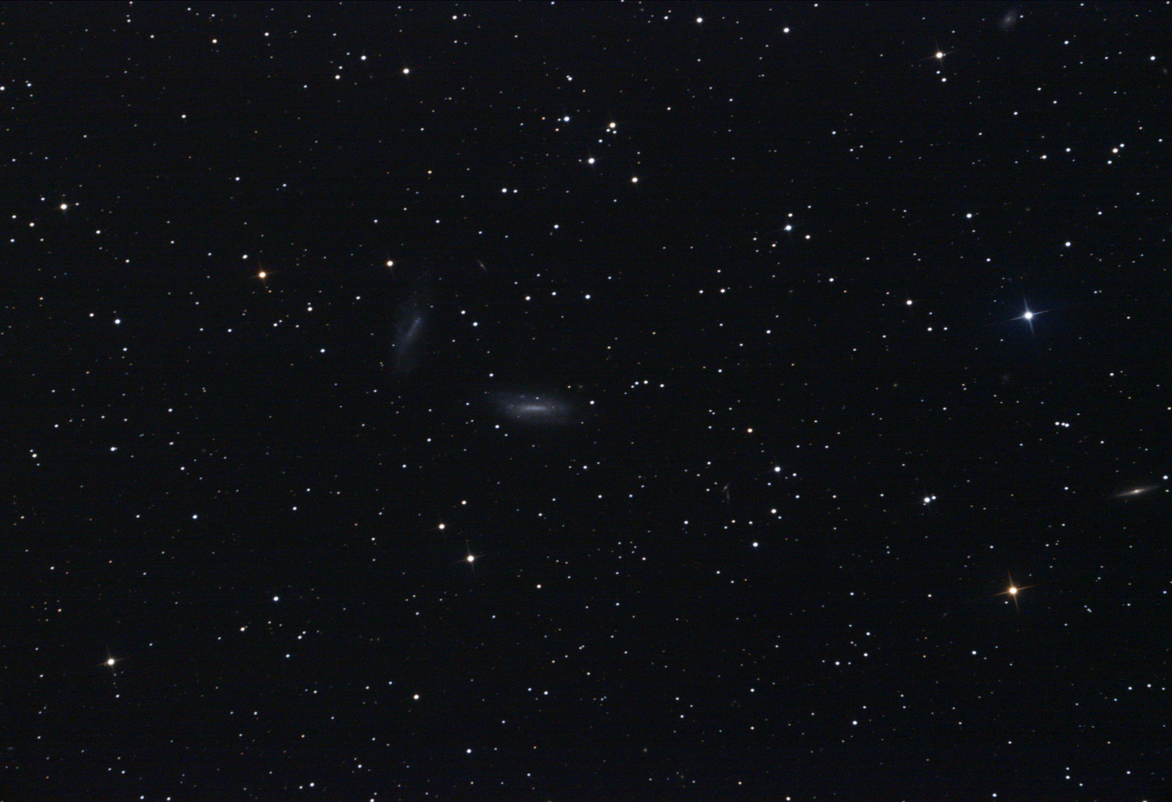

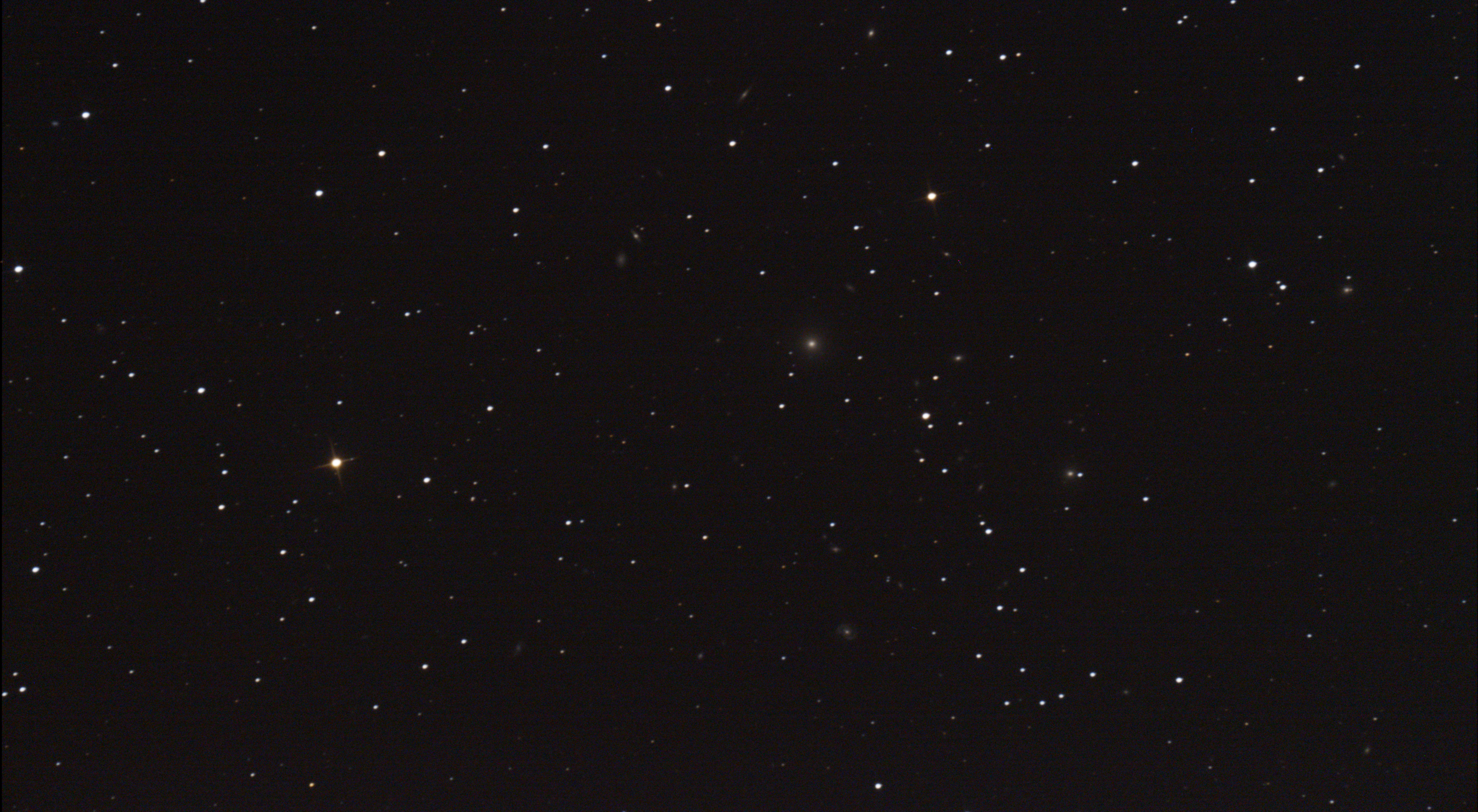

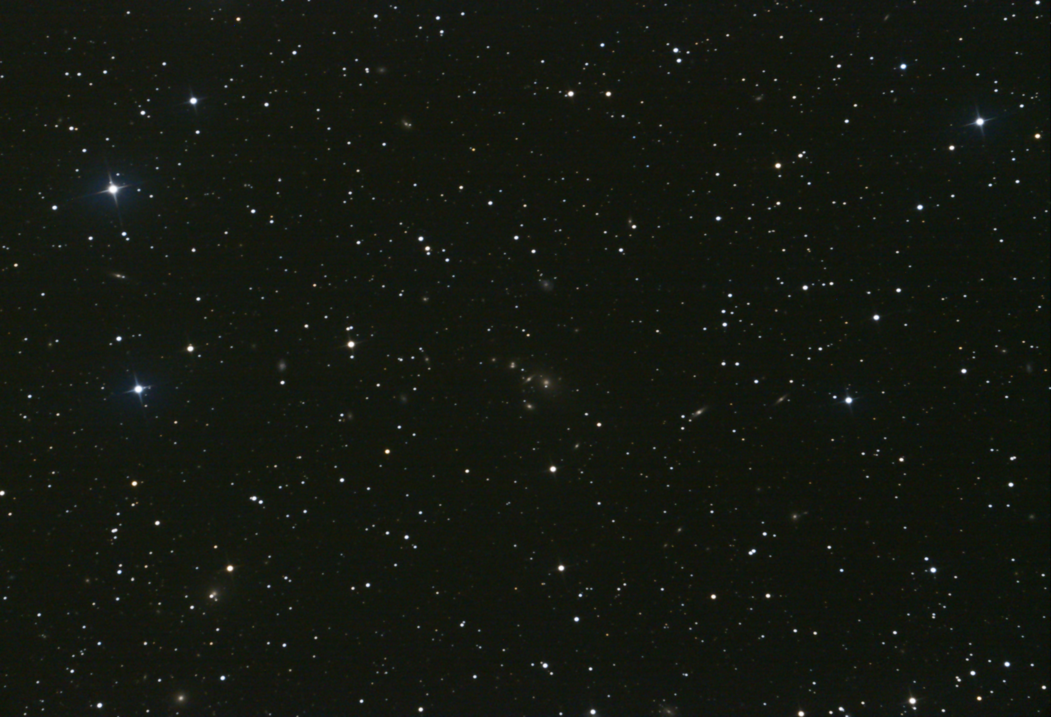

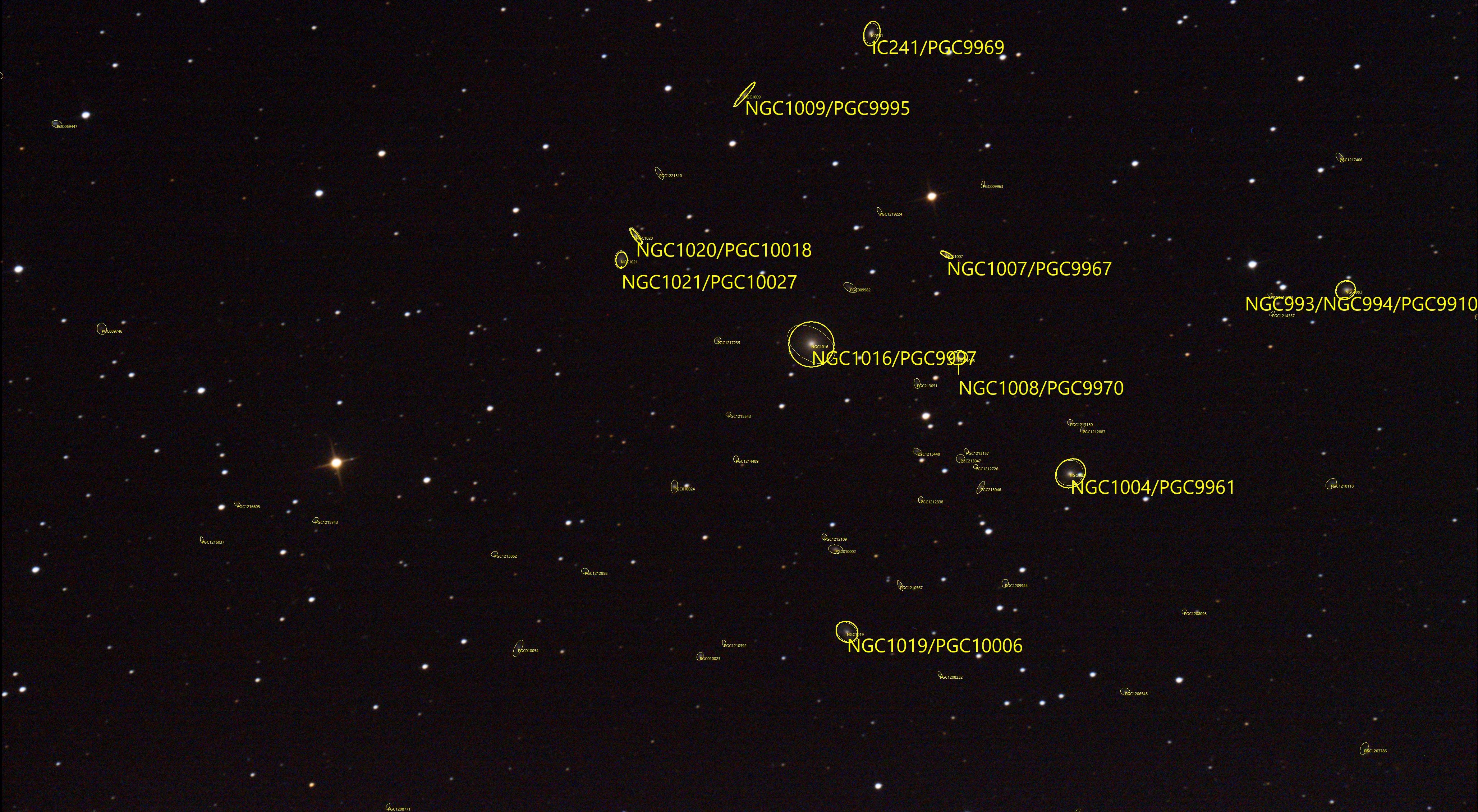

NGC 1016
Galaxie elliptique dans la constellation de la baleine à + de 300 millions d'années lumière.
Elle se situe dans l'embranchement du nœud de "l'entonnoir" ou "Funnel".
10min 16 à 32 sec.
Brut sortie du live stack.

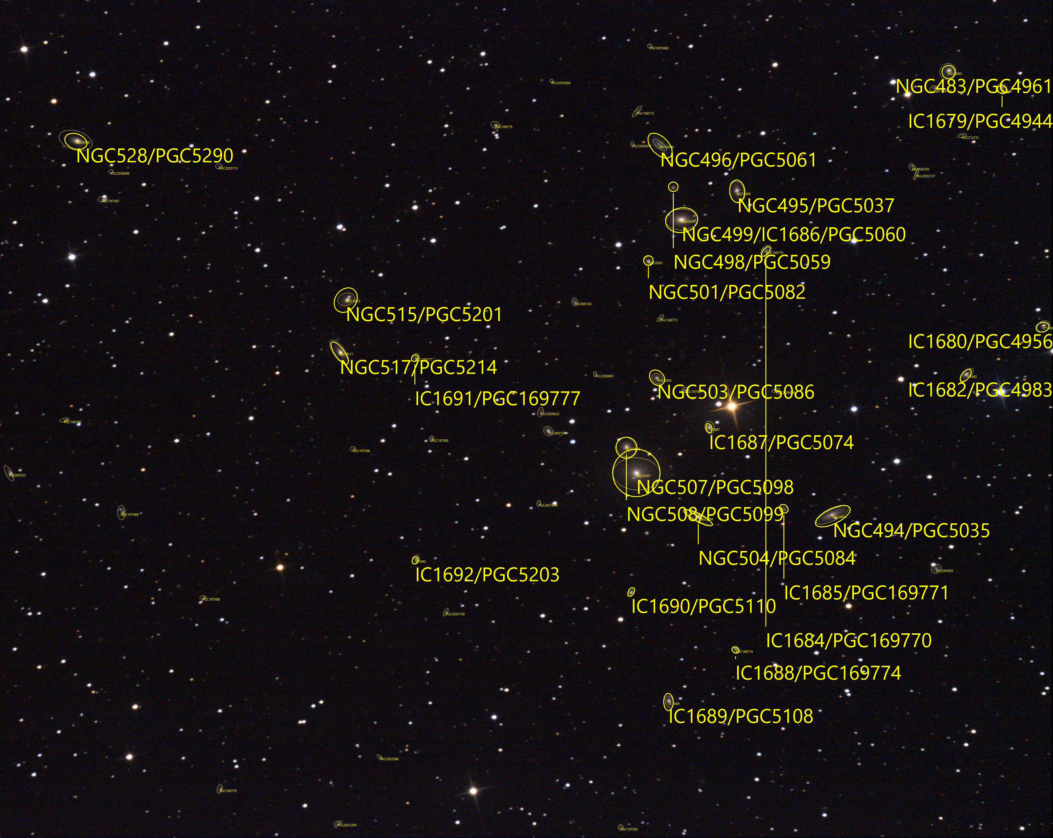

Darks et flats:

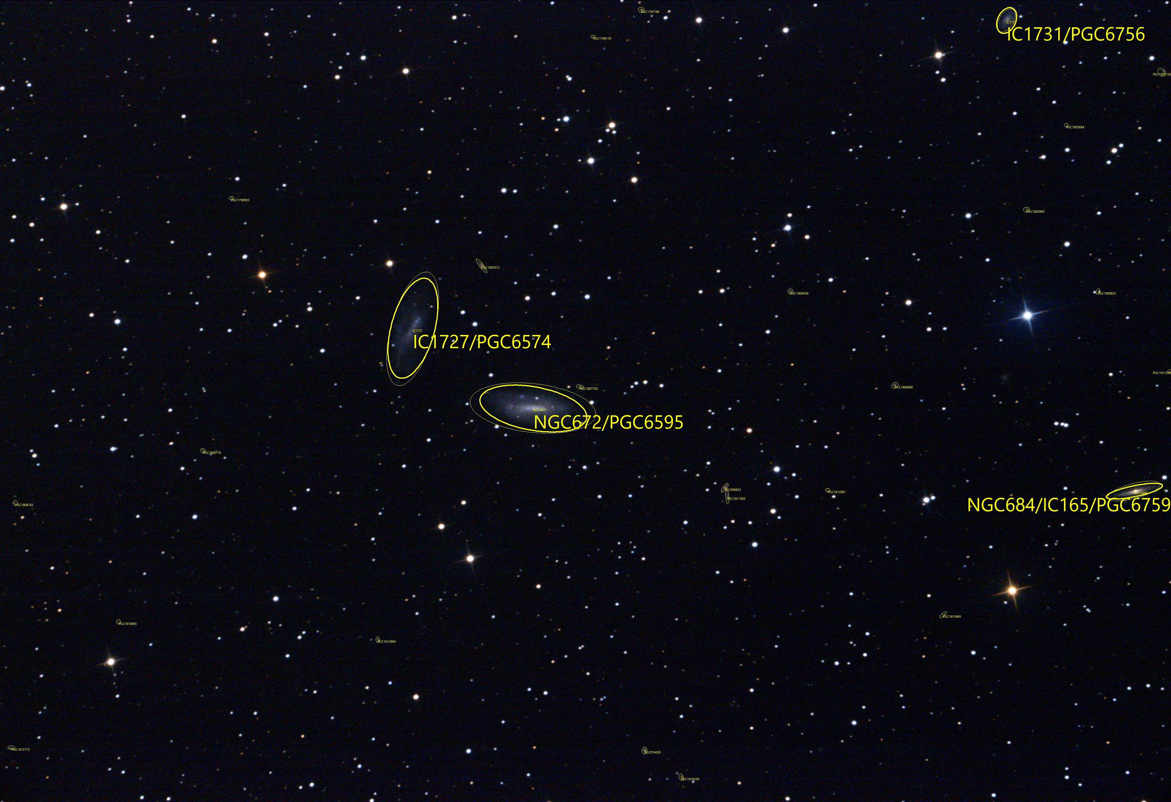

Astrométrie:
