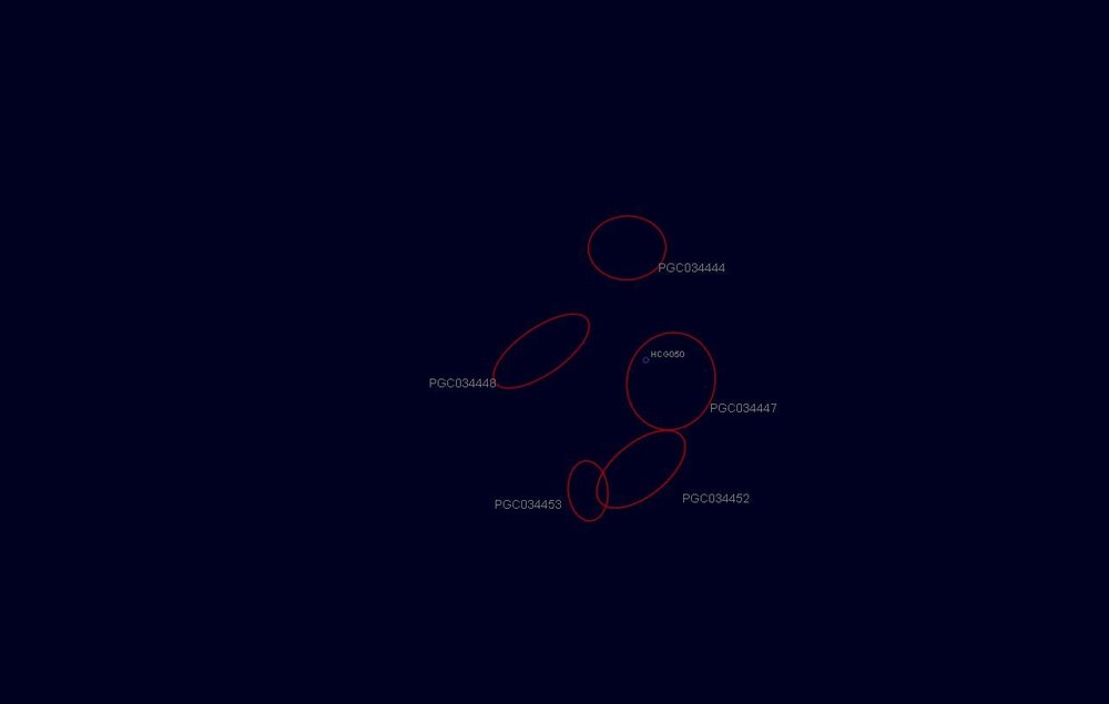

Membres de l'amas HCG050:
Les galaxies de ce groupe ne sont même pas répertoriées par Skysafari, ce qui suppose qu'elles dépassent la magnitude de 18 ou 19.... :be:
Mais on les aperçoit sur ta photo, qui a pourtant une mauvaise résolution compressée ici !
Les couleurs de M97 sont naturelles ?
Leurs vitesses radiales sont en moyenne de 41000 km/s avec un Redshift de z= 0.139
Ce qui donne une distance de 1,8 milliards d'années lumière.
Je suis assez content car même a cette distance j'arrive à discerner les 5 membres résolu unitairement.

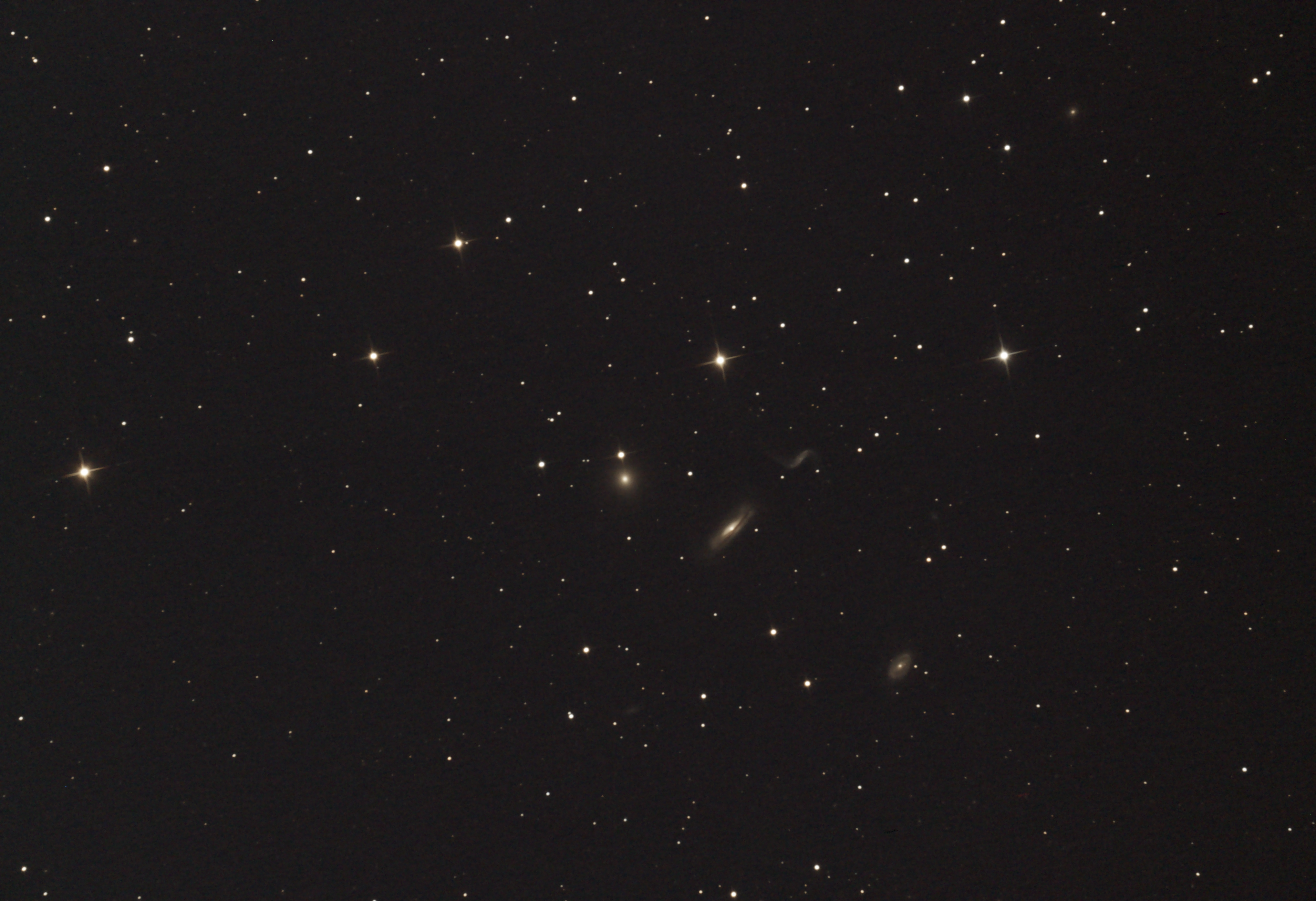

Hickson 44 dans le Lion.
Situé à 70 millions d'années lumière.
J'ai du foirer sur les couleurs mais je le referai car je trouve cet amas compact hyper intéressant! :1010:
Toujours à 10min de pose totale sur du 16 sec unitaire.

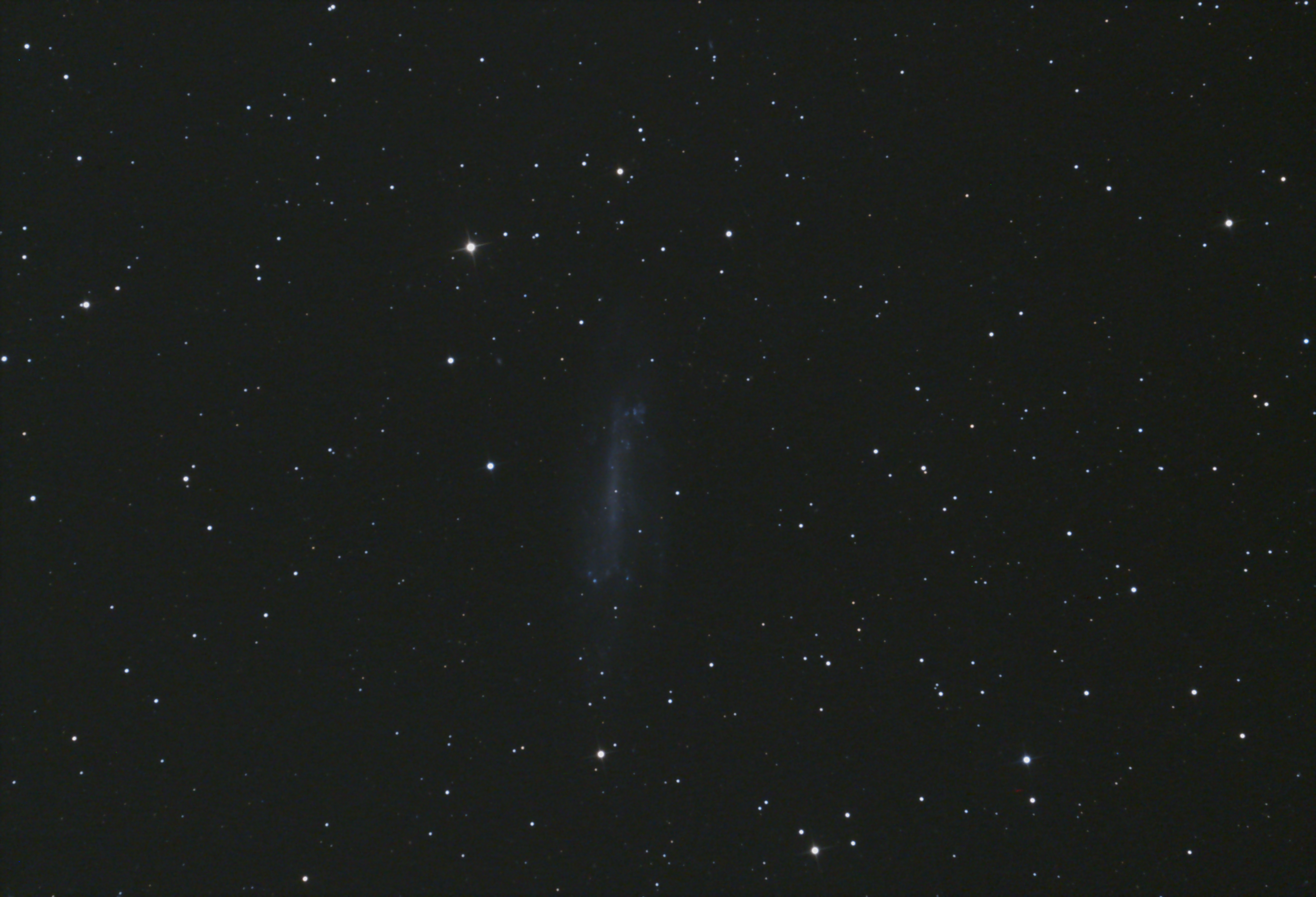

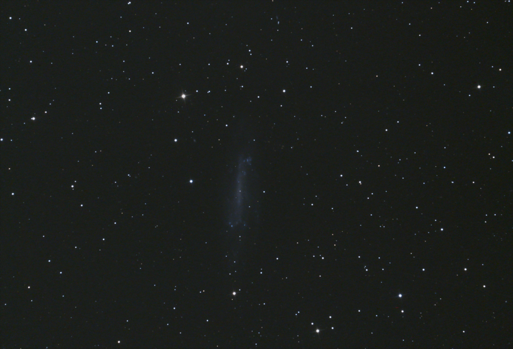

Bon je vous présente NGC 4236.
Elle est un membre du groupe de galaxies de M81 situé à 12 millions d'années lumière.
C'est une galaxie spirale barré et elle est pas très lumineuse et j'en ai bavé assurément.
Par contre on voit bien quelques régions denses de gaz autour du disque.
10min 16sec
Darks et flats
  • J'aime 3
  Le 22/03/2020 à 18:58, paradise a dit :
Ah oui, je me souviens de NGC 4236, grande mais très peu lumineuse.
Là on voit quand même pas mal les extensions. :)
Voir davantage
Oui j'ai galéré à la faire ressortir celle là sans traitement...

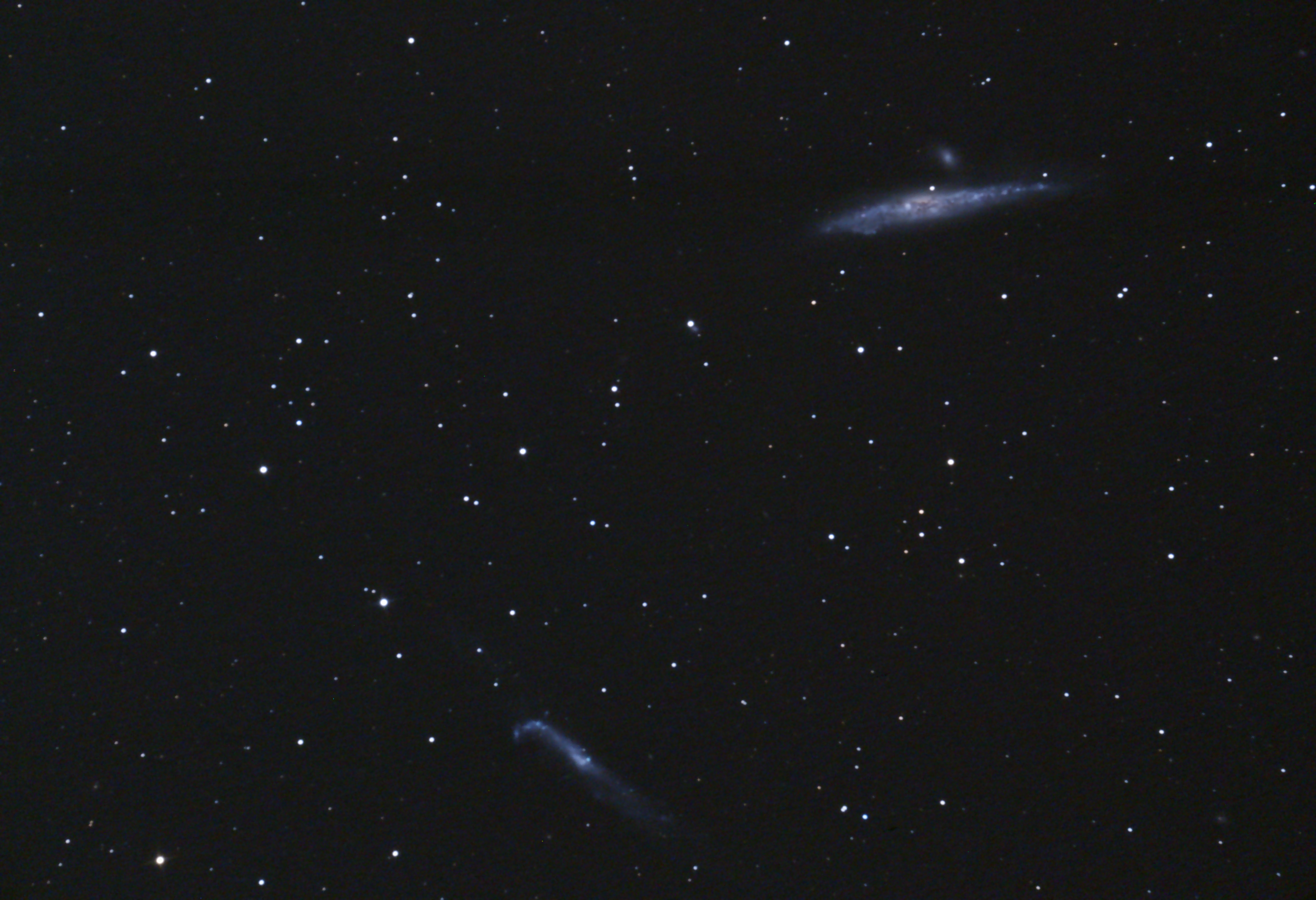

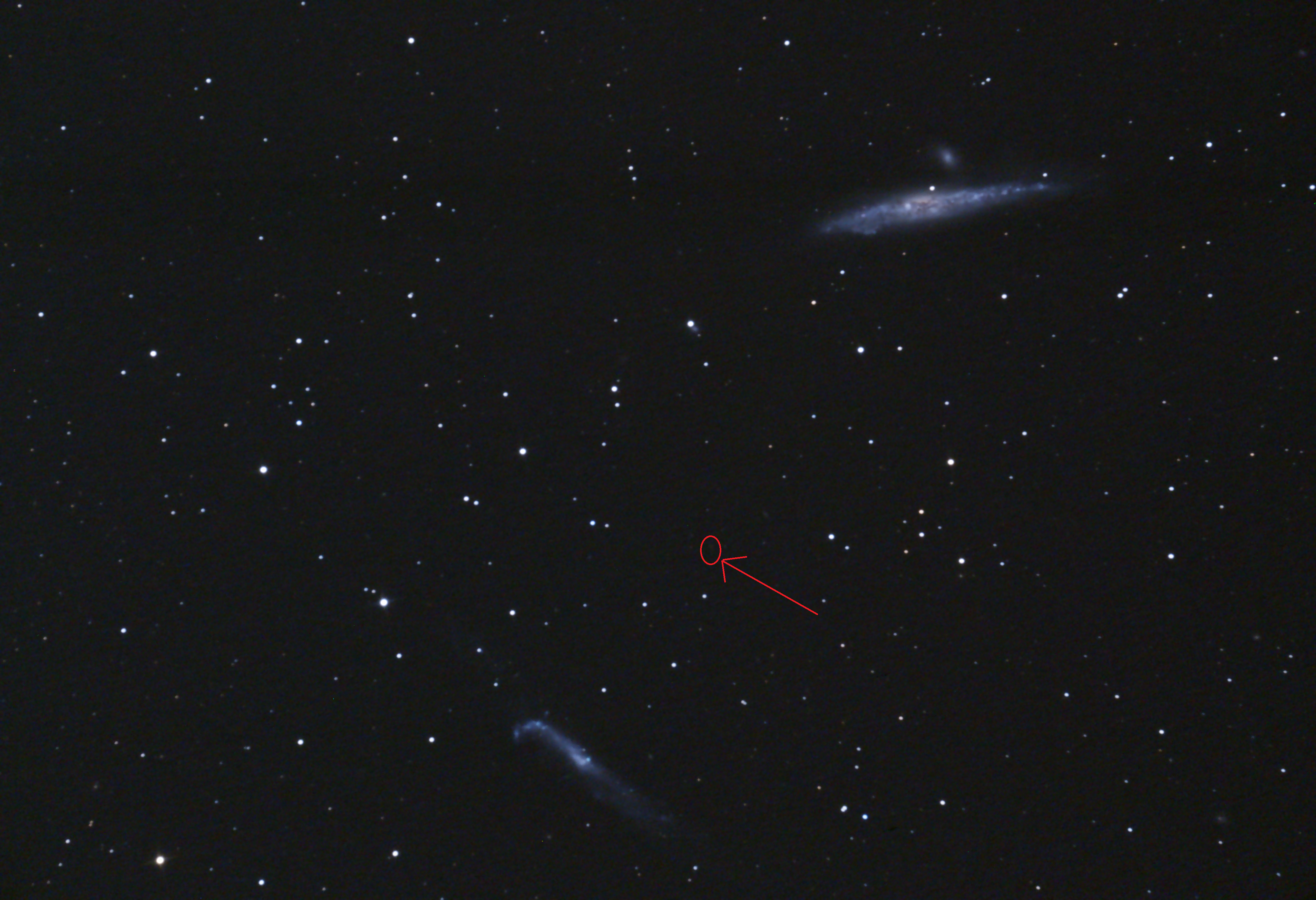

Le duo NGC 4656 et NGC 4631 située à 25 millions d'années lumière.
10min 16sec
On me dit dans l'oreillette que j'aurais atteins mag 20,8 sur celle là...:secret:
Oui, la Baleine, le Baleineau, et le Levier, des classiques, à côté il y a du monde ! Enfin, à côté, c'est une façon de parler... :be:
Pas mal de détails sur les deux grandes galaxies. :)
Toutes les autres sont un amas de galaxies, la plus brillante semble être PGC 42772,  nommée aussi MCG+06-28-022, un peu en bas à gauche de la Baleine, tout près d'une étoile brillante, si j'ai compris les mesures (Bt = magnitude B totale, c'est la magnitude apparente, dans le visible ?) elle est à M=16,2, on la voit de face d'où la forme de tachouille, c'est ICI, ICI, et ICI.
Vitesses radiales autour de 900 km/s,  redshift z (~) 0.00298.
La vitesse d'éloignement est cz, on a 896 km/s.
On peut déduire la distance en années-lumière ? Je suis une quiche en maths.
C'est bien de chercher, on apprend plein de trucs. :)

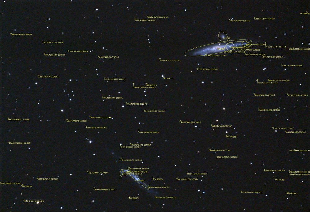

@paradise
Voilà à ce jour ou j'en suis, suite avec divers échanges avec les copains.
(on est 3 à trouver le même résultat…:ninja:)
J'attend encore d'autres avis affutés...!pomoi!

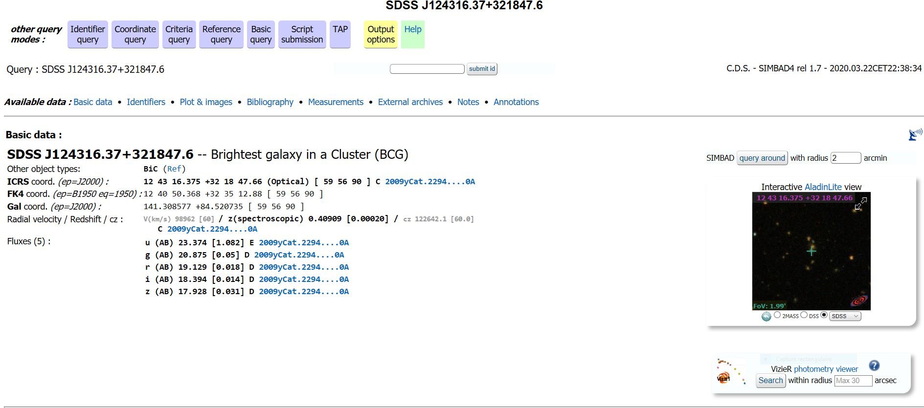

Voilà la zone ciblée:
L'objet ciblé (oui il faut plisser les yeux) se nomme SDSS J124316.37+321847.6
Vitesse radiale de  98962 km/s
z= 0.40909
Mag 20,8
N'hésitez pas à me contredire si besoin, je suis preneur. Cela m'évite de passer pour une tanche...:boulet:
Distance en AL = VR (vitesse radiale) / 73,02 (constante de hubble) x 3,26 x 10 6
Ce qui donne une distance de = 4 418 188 442 années lumière
4,4milliards d'années lumière...
Ca donne le vertige mais est ce bien réel…?

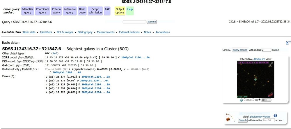

Voir davantage
Je confirme:
https://lco.global/spacebook/light/redshift/
Merci pour la formule Distance en AL = VR (vitesse radiale) / 73,02 (constante de hubble) x 3,26 x 10 6 ! :)
4,4milliards d'années-lumière, ouais, c'est dingue... :b:
C'est dingue aussi en 10mn de pose et quelques traitements vite faits avec un 250 ! :b:
Sur la photo compressé de WA on voit vaaaguement quelque chose, tu le vois mieux sur ta photo chez toi ?
