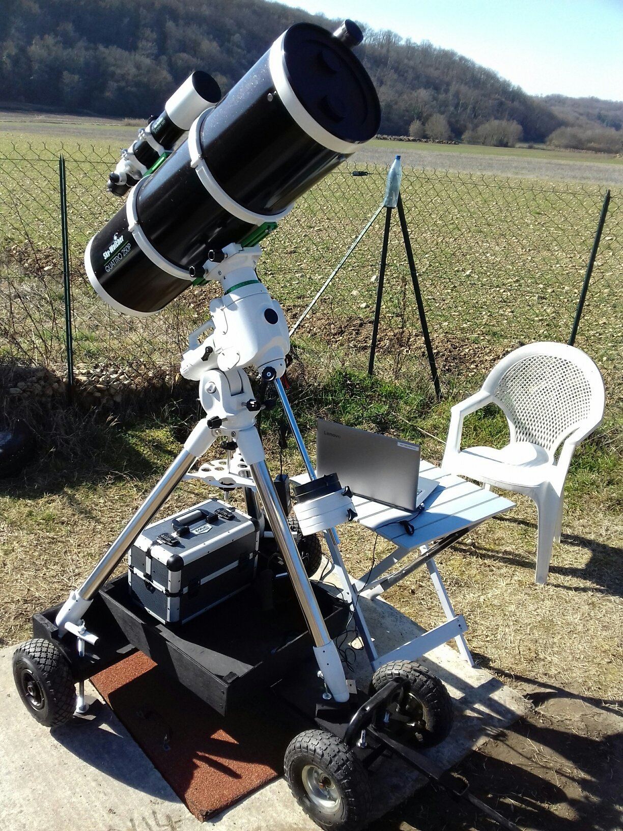

Bonsoir les copains et bonsoir tout le monde!
Comme beaucoup le savent je me suis lancé dans un nouveau set up un peu plus élaboré.
Voici donc cette nouvelle config pour rappel:
Tube SKY WATCHER 250/1000 F4
Lunette ED72
Monture EQ6-R Goto
Caméra Touptek G3M-385 Couleur
Le tout sur un chariot fabriqué maison pour déplacer les 60kg de mon nouveau gros bébé.
A l'arrivé de mon matériel j'ai eu la surprise de constater que mon transfo 12v était HS.
Premier échec, retour à l'envoyeur…. ce qui m'a permis pendant ce temps de concevoir le chariot.
PS: Pierro astro = hyper réactif ;)
Deuxième échec:
Je constate que le câble RJ45 reliant ma monture à ma raquette génère un faux contact, ce qui coupe et ré-initialise de façon intempestive ma monture.
J'ai passer hier soir (voir la nuit…) 4 heures à essayé d'aligner sur 3 étoiles pour la mise en station à cause de ça!!!!!pendu!
J'ai donc remplacé ce câble par un autre câble RJ45 en ma possession.
Troisième échecs:
J'ai aussi voulu essayer mon nouveau collimateur laser, je constate que mes miroirs ne sont pas alignés donc je décide via la notice de toucher au réglage du miroir primaire et secondaire…. (mauvaise idée que j'ai eu!!!:boucher:)
Et je vous écrit cela dans les grandes lignes car j'en oublie, mais je pense qu'il est important aussi de partager nos échecs afin de mieux apprendre collectivement.
J'ai pu me familiariser au goto avec une mise en station sommaire ne tolérant que 4 secondes de pose unitaire pour l'instant et j'ai bien peur que ma collimation ne soit pas (ou plus) aux ptits oignons.
Bref vous l'aurez compris c'est le début et j'en ch*e....

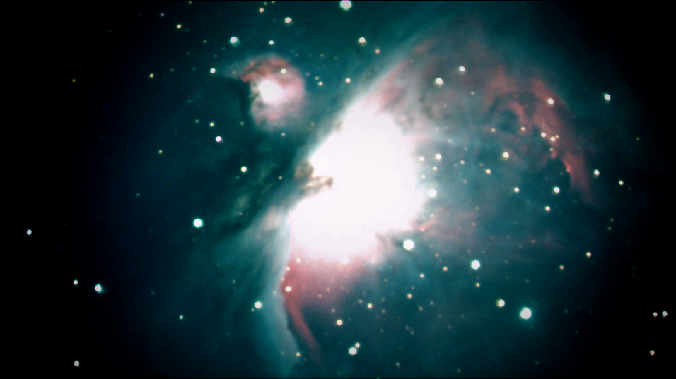

Voilà ce que j'ai pu sortir pour ma première sortie en VA avec ce nouveau set up.
M42
60x4sec
M81
100x4sec
J'ai assurément un gros problème de MAP et tout vos conseils seront la bienvenue! :merci:
Ptite pensée à mon pote @Steph_2.0 pour ces bon conseils en MP.
Et aussi à notre ami @ouki qui nous manque terriblement….
Modifié par mickyman23

C'est en forgeant qu'on devient forgeron et c'est en sciant que Leonard de Vinci...bon début mon Mika, d'autant plus qu’après t'être tapé la rosette, pour le coup ce soir, c'est une grosse lune que tu te payes...🤘, ça aide pas pour les tests.
Tu vas te faire plaisir avec ton nouveau joujou, quelques sorties de prise en main et c'est le high level qui t'attend..qui nous attend avec tes CROVA!!!
Pensée pour @ouki également...je suis sure qu'il nous lit un peu
T'as ton réducteur sur ces deux stacks?
il y a 3 minutes, Steph_2.0 a dit :
Merci steph.
Tu penses que j'ai déréglé la collim à première vue?
Impossible de faire cette satané MAP...
Oui j'avais le réducteur sur les 2 stacks.
il y a 12 minutes, mickyman23 a dit :
Fais un test sur une étoile, sans être au foyer, et en fonction du résultat tu seras vite fixé
Il te reste combien de course sur ton PO ? c'est un microfuser?

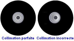

Vu le champ, ça a l'air sans réducteur tout ça :)
Bon c coooooollll ton 250/1000 a été baptisé :D
T'as clairement des pb de MAP et effectivement ça a pas l'air aligné tout ça...
Tout d'abord vérifie que ton collimateur est collimaté: 2 supports en V et tu fais tourner... le point rouge ne doit pas faire un cercle sur le mur...
Puis tu peux l'utiliser pour mettre l'axe de ton secondaire bien perpendiculaire à ton primaire... le point rouge doit arriver au milieu du secondaire et la reflexion arriver au milieu de ton laser...
et tu termines avec le bouchon percé... pour fignoler l'alignement
Bon courage mon gd :D Quand tout ça sera d'équerre tu vas envoyer du lourd comme steph :D

Yes, +1
  1. vérifies que le secondaire soit centré dans ton PO.
  2.  vérifies également la bonne orientation de ton secondaire, tu sors complètement ton PO, tu te recules un peu, ton secondaire doit être parfaitement rond et non pas elliptique.
Idéalement il te faudrait un cheshire, le problème du laser c'est que tu arriveras toujours à le centrer même si rien n'est vraiment aligné. Perso,  le laser c'est juste pour vérifier la colim avant une session pour être certain que rien n'a bougé, mais pour un bon réglage, après un démontage par exemple, ou pour la mise en route sur du matos neuf c'set cheshire.
...un peu de lecture, je trouve la procédure de collimation bien détaillée et clair
http://pages.videotron.com/clauben/astro/francais/collimation.html
Bon courage
