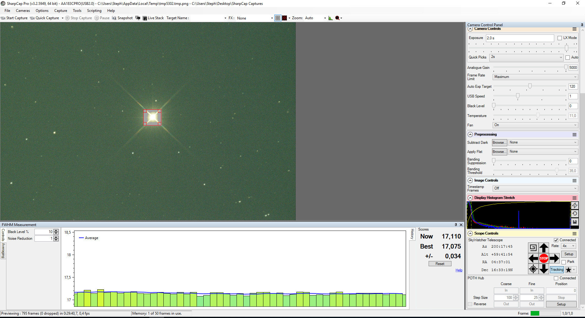

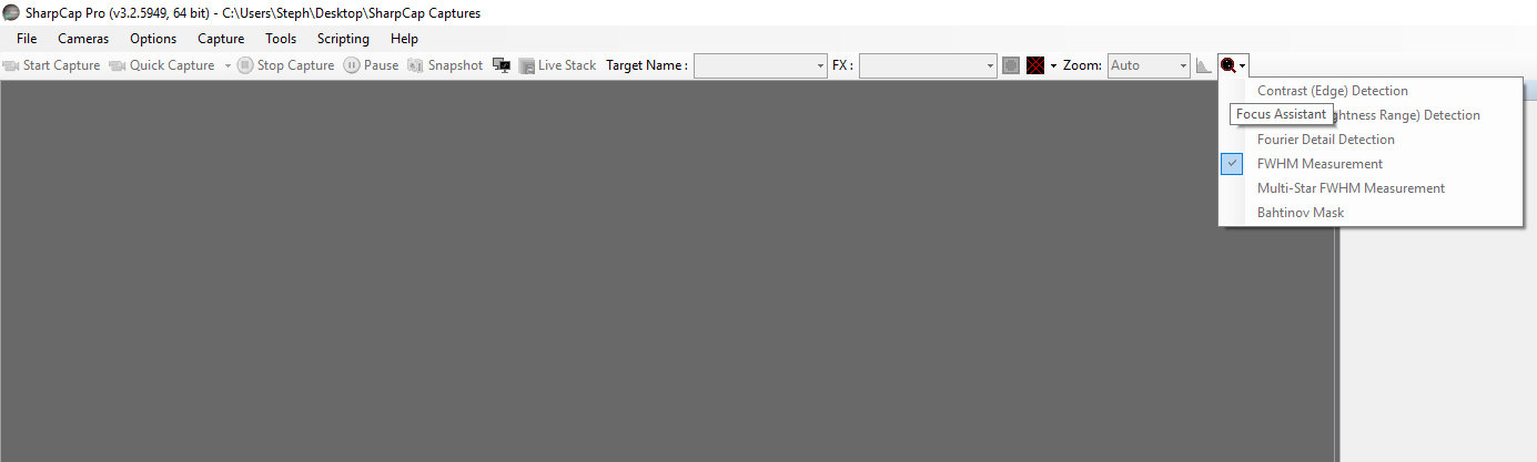

Pour ta map sans masque, utilises le focus assistant de SC, tu choisis l'outil FWHM Measurement
Avec le suivi activé, tu pointes une étoile bien brillante et tu la place au centre de ta caméra. SC te demande de sélectionner une zone au centre de l'étoile.
En gros, tu affines ta map et tant que tu as des barres rouges, c'est pas bon
Quand les barres deviennent vertes c'est mieux, et plus elles sont petites...mieux c'est.
Ci dessous l’écart maxi que je m'autorise quand je fais la MAP, il est possible de faire mieux dans de bonnes conditions (sur cet exemple grosse lune et turbu)
Si tu utilises un focuser motorisé, tu peux automatiser cette tache, tu définis une plage dans laquelle ton focuser va se déplacer, en IN et en OUT. SC fait des mesures et il viendra placer automatiquement ton PO sur la position correspondante à la mesure optimale de focalisation
C'est bien de faire ce contrôle toutes les heures, tu verras ça bouge pas mal en fonction des variations de température.

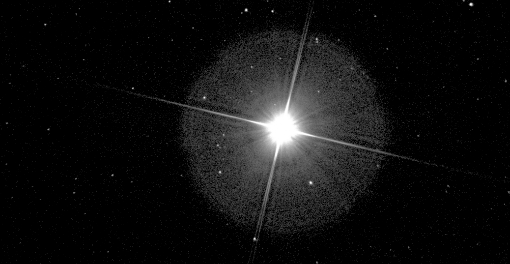

Tout d'abord voici la photo sur Beltegeuse et ses aigrettes comme demandé plus haut:
J'ai re-bidouillé un peu mes miroirs et j'ai l'impression que c'est un poil mieux….
Non?

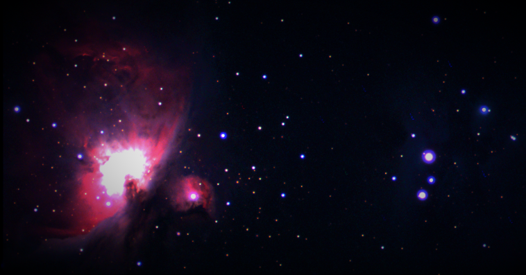

M42 50x8sec sans réducteur.

J'ai pensé à toi Steph….figure toi!
AVEC MA LULU 72ED!
M42
M42 et NGC 1977
j'ai du merder la MAP, j'avais plus de temps devant moi mais le résultat est encourageant il me semble! ;)
on bouffe du M42 ce soir hein!!!
J'ajoute que tous ces stacks ont été conçu sans réducteur de focale. 😆
yes c'est mieux, y a encore un peu de taf au niveau de la colim, regardes c'est pas centré, mais tu es sur la bonne voie. Regarde si tu peux encore affiner au laser, sinon faudra revoir l'alignement au complet, t'as regardé mon lien ?

c'est mieux aussi parce que tu as viré ce p*tain de réducteur que je sentais pas c'est ce que je te disais hier, à part te rajouter de la coma et du vignetage il va pas t'apporter grand chose sur ton matos de compet. Avec ta courte focale native et le suivi de l'equato poses un peu plus longtemps mais sans le réducteur, le résultat final sera à mon avis beaucoup plus propre!!!
L'utilisation d'un réducteur de coma est préconisé pour ton tube, à mon avis un jour ou l'autre tu vas y passer, moi je sens que ça va pas tarder.
Va falloir bosser la MES, on sent que tu peux affiner ce point la également.
En nette progression depuis hier, ça va payer je suis super content pour toi ,ça promet de belles images.
Tu parles de quoi qui est pas centré?

ben les cercles concentriques et les aigrettes, tout est décalé vers le haut gauche

La FWHM ou Largeur à mi hauteur in french, https://fr.wikipedia.org/wiki/Largeur_à_mi-hauteur, c'est la valeur du signal à la moitié de sa hauteur exprimée en pixel.
Pour que cette mesure soit bonne,et par conséquent ta map, il faut qu'en amont ta collimation et ton suivi soient bons...c'est pour ça que je radote comme un vieux schnock, que tous ces points doivent être réglés aux petits oignons si l'on veux espérer un bon résultat final. Il y a énormément d'interactions entre les différents éléments qui composent la chaîne optique de nos tubes, la mécanique de nos montures et l’électronique de nos cameras. C'est l'addition de ces détails qui font la différence, et niveau optimisation y a de quoi faire en fonction du niveau d'exigence de chacun.

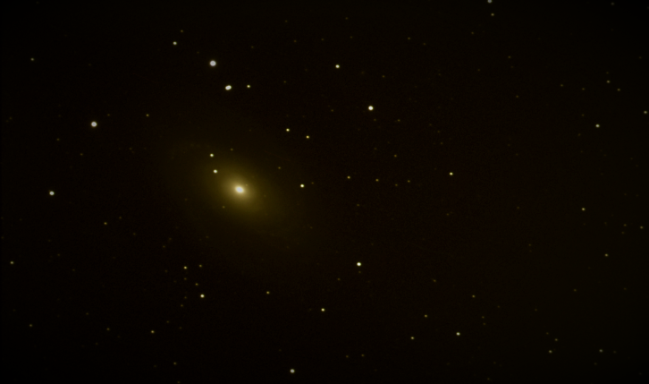

M81 à la lunette ED72 et au 250mm.
La pleine lune fait un peu mal je pense

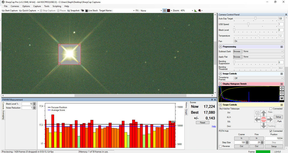

La map sur le 250mm est un calvaire pour moi… c'est terrible! :bang:
@Steph_2.0 j'ai essayé la MAP via Scharpcap pourtant j'étais sur le vert…. Comprend pas….:coupe:
Dès que tu passes avec ton cheshire je repars de 0 propre et j'aurai surement investi dans un masque de bathinov…
Modifié par mickyman23
Quel temps de pose et d’integration sur tes M81 ?

PLus ton F/D est petit, plus la MAP est dure... je pense qu'un masque est obligatoire pour toi :)
Après, ta MAP sur les 2 photos a l'air pas mal...

Pas mieux...la map est bonne, tes étoiles sont biens définies et rondes. Si SC t'annonce une bonne valeur FWHM alors y a pas de souci. J'ai comparé avec les stacks que tu as fait avec ton ancien setup c'est assez similaire. Il faudra bien sur contrôler l'alignement optique, mais tu peux commencer à travailler les réglages de ta cam maintenant.
Donnes nous le temps de pose et le nombre d'exposition stp
De plus, avec la lune du moment n'espère pas sortir quelque chose de terrible...moi tant que je vois mon ombre la nuit le tube reste au chaud,c'est mon indicateur!

Pour la lulu je suis à 8 sec sur 10 min.
Sur le 250mm je suis a 4 sec sur 10min.
J'ai sûrement sous estimé les désagrément générés par la lune alors.
De F5 à F4 natif il y a un monde....Surtout avec une caméra.
A l'oculaire ça le fait!
D'ailleurs j'ai laisser tomber le réducteur de focale pour l'instant sur le 250mm...😆
Trop d'abberration.

Dans ton cas, comme le disait @Steph_2.0 un correcteur de coma avec une petite réduction est peut-être la solution car tu as un F/D petit...
Mais bon ta cam n'est pas grand champ donc tu ne devrais pas avoir de coma sur l'image (enfin je pense...)
Après l'autre point est que tu as le réducteur de focale de chez PA: sa distance de prédilection est de 55mm au capteur... et j'ai l'impression que tu as moins... cela cause peut-être des aberrations... :)
