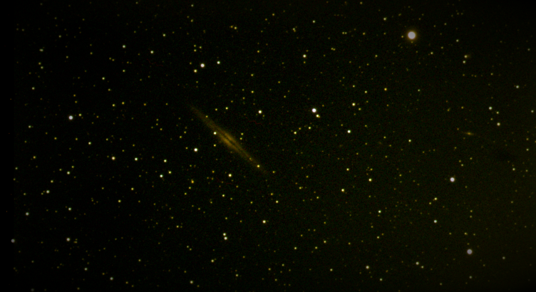

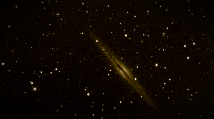

Ce soir je me suis mis sur NGC 891 le tout sans réducteur:
Avec ma lulu 72ED
50x8sec
Avec mon 250mm F4
70x8sec
Modifié par mickyman23
  • J'aime 3
Ta MAP a l'air parfaite :) bravo... j'aime beaucoup !!!
Peut-être juste le black level un peu plus à droite pour avoir un fond bien noir...
Modifié par Ubuntu
41 minutes ago, Steph_2.0 said:
Pas mal du tout mon Miky! le suivi a l'air pas mal non plus.
T'as recadré tes stacks ou c'est ta caméra qui est format 16/9 ?
la 385 est au format 16/9 :)
Il y a 11 heures, Steph_2.0 a dit :
Merci steph!

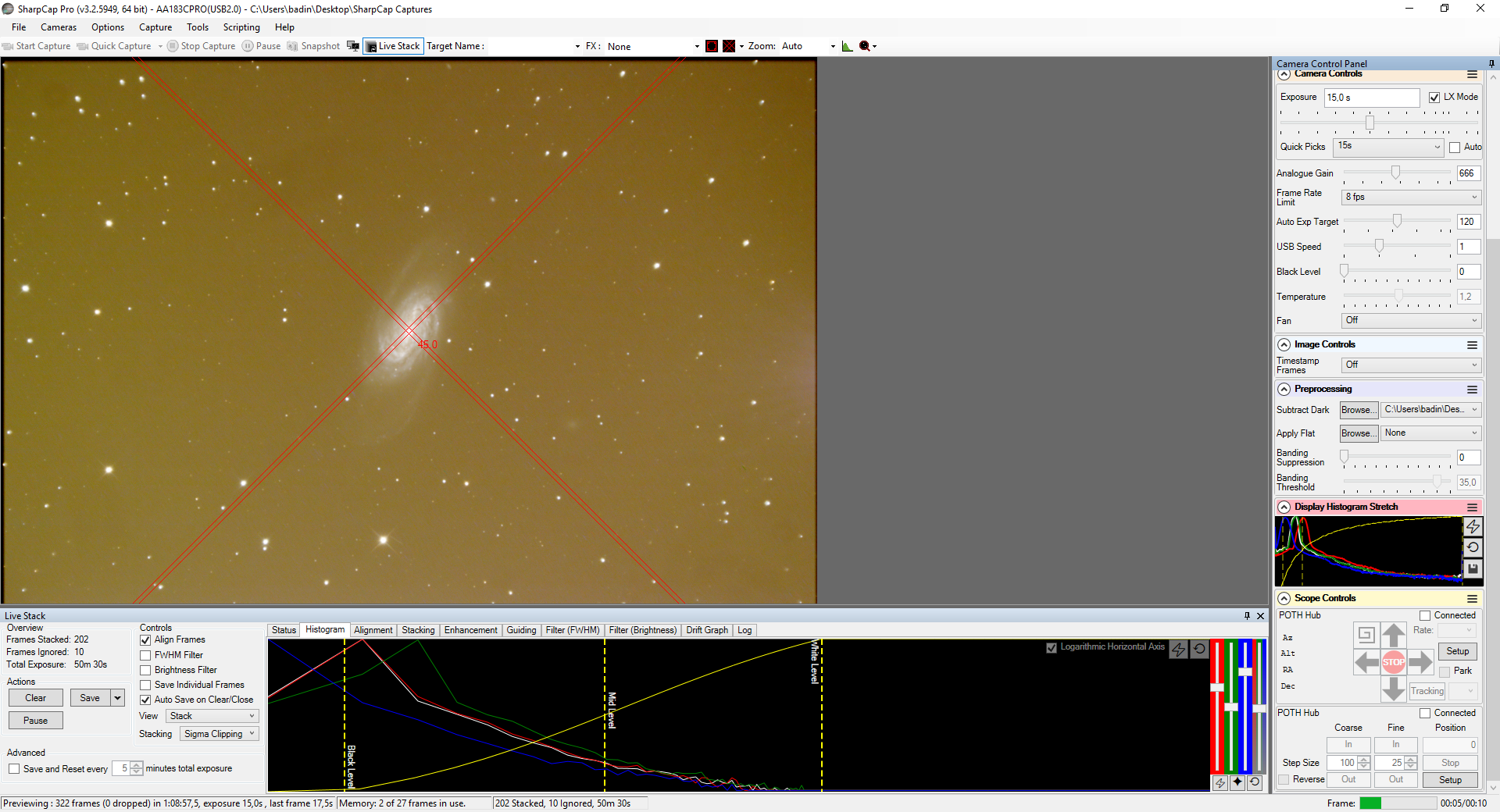

J'ai pu monter à 32 sec unitaire sans rejet de sharpcap.😆
4 minutes ago, mickyman23 said:
Merci steph!
Ah ouais... la ça rigole plus :D
Il y a 2 heures, mickyman23 a dit :
A l'occasion si tu pouvais nous montrer une série de captures sans stack à  2, 4, 8,16s... çà serait instructif  (au moins pour moi :)  )

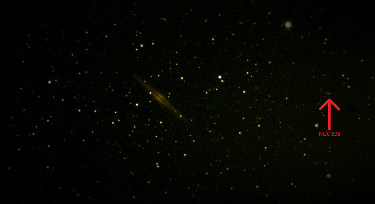

Juste pour mon plaisir personnel je viens de me rendre compte sur mon stack d'hier qu'avec une simple lulu de 72mm:
NGC 898 = 246 millions d'années lumière dans Abell 347...:fume2:
  • J'aime 5
Superbe! Il doit y avoir une déviation des photons vers l'Isère :cry:
Par contre je ne comprends pas comment tu as un champ aussi large avec 420mm de focale:
Astrometry donne 4,5"/pix pour ton image soit un champ de 145x82 '
tu étais en bin 1x1  ?
Avec une focale de 190mm (lunette 80/400+ réducteur focal) j'ai 4,07"/pix soit 87'x65' pour la gpcam
avec 400mm de focale j'ai seulement 41x31' de champ ???
il y a 37 minutes, pejive a dit :
Tu me fais douter pour le coup....
Si j'ai fait quelques chose c'est l'ajout du réducteur de focale alors....
Parce que les bins je maîtrise pas.
Et sur mes stacks les seuls variantes que je fait c'est avec reducteur ou non.
Et c'est sur déjà que je ne le mets plus sur mon 250mm car trop d'abbérration.
Donc je vois que cette solution.😊

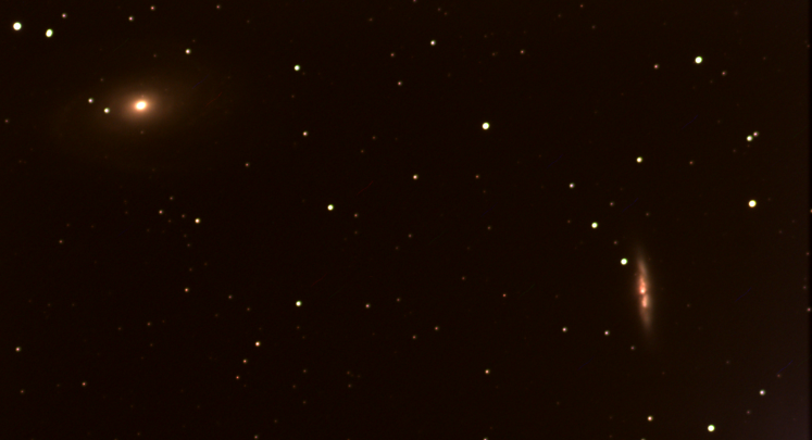

@pejive Si tu veux je te post ce stack (fait pour m'essayer à mes débuts avec le matos) que je ne voulais pas publier car je le trouvais pas chouette de M81 et M82 avec ma lulu ET avec réducteur de focale (là je suis sur ;)!!!)
On voit même NGC 3077 à gauche.
Si ça peut t'aider…:laughing:
Bon, mystère résolu  :be: je n'avais pas tenu compte de la réduction des images :boulet:
NGC891 est bien prise sans réducteur de focale; si on ramène à la taille max 1936x1096 pixels du capteur cela fait 1,75"/pix et le champ total est 56,4x30,8'
(proche de ce que j'obtiens à 400mm 41x31' avec un capteur au format 4/3)
M81 avec réducteur de focale: 3"/pix    champ 93x54'
La réduction de focale est donc 1,75/3= 0,583  soit f= 245mm f/d=3,4
PS: des stacks "pas chouettes" comme çà je m'en contenterais :)

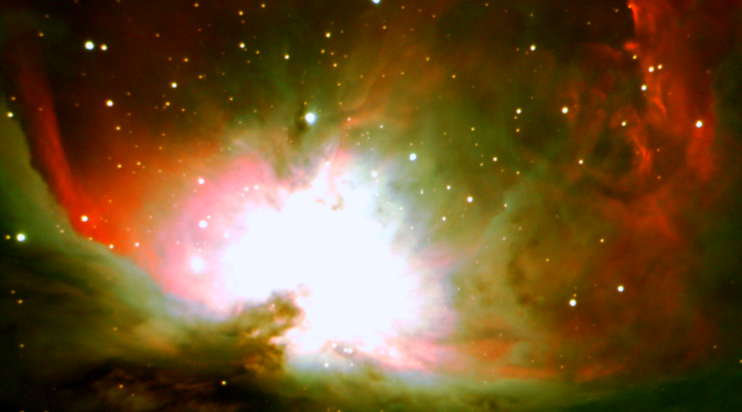

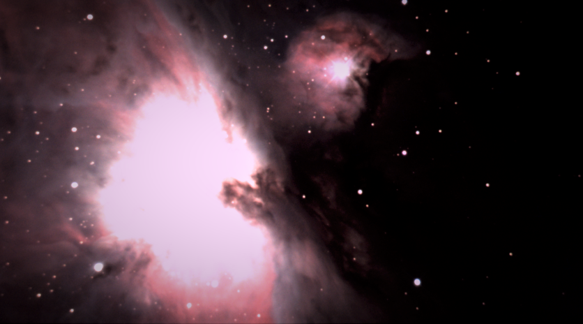

Tout d'abord on démarre sur un gros plan de ma chouchou M42 avec mon 250 F4
20x8sec

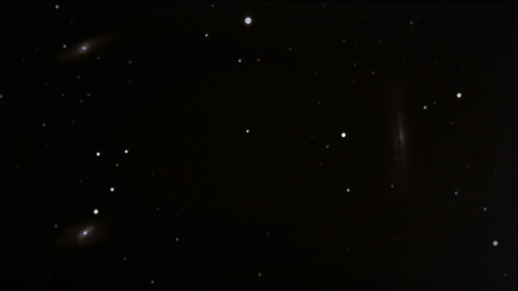

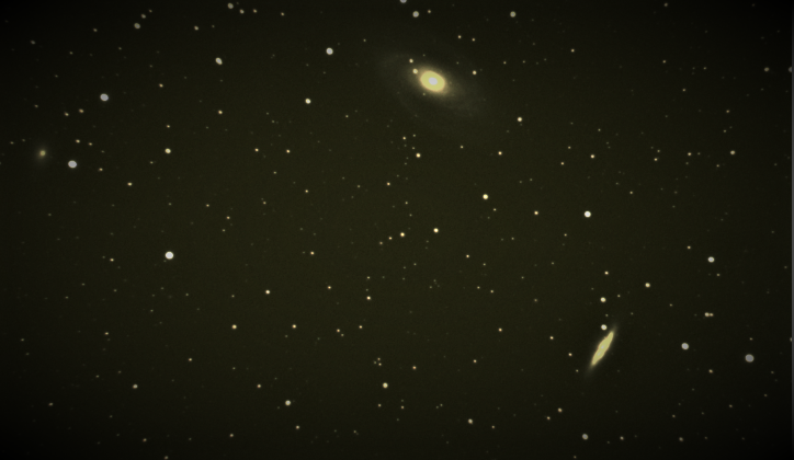

Ensuite M81 et M82 à la lulu 72ED
40x8sec

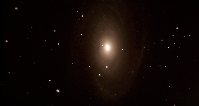

M81 au 250 F4
40x8sec

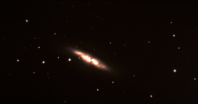

M82 au 250 F4
20x16sec

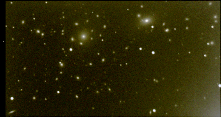

Pour finir petite pensée à @ouki, on pense fort à toi mon pote tu nous manques ;), qui m'avait demandé depuis un certain temps de stacker cette cible.
C'est pas encore ça et c'est un peu flou mais là on est quand même à 310 millions d'années lumière...

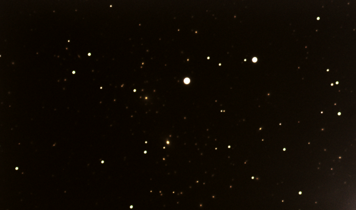

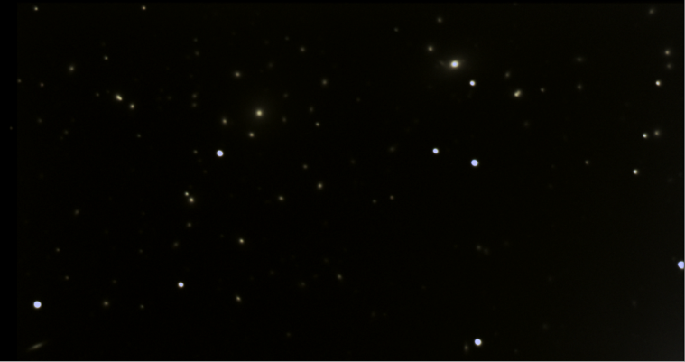

ABELL 1656
14x64sec à la lulu
Puis au 250 F4
20x 32sec
Je précise qu'il n'y a pas de darks effectués.

M42 j'adore...même si c'est cramé au centre on voit super bien la nébuleuse et ses détails... magnifique!!!
M81-82 avec la lulu... c'est bizarre que M81 soit si faible... mid level ou black level mal positionné ??
M81 au 250, on commence a bien voir certains détails dans la galaxie! peut être utilise l'autostrech des couleurs (à droite de l'histo) pour qu'elle apparaisse moins jaune...
M82 au 250: ton scope est trop puissant... t'as réussi à cramer la galaxie :D donc gain plus faible pour elle car elle n'a pas la même magnitude surfacique que M81
J'aime beaucoup le trio avec ta lulu :)

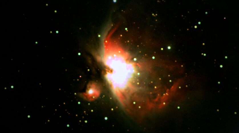

Je voulais peaufiner M42 à la lulu et plonger au cœur de M42 avec mon 250 F4.
Lulu 30x8sec
250 F4 20x16sec
A bientôt les amis!
bizzz
  • J'aime 4
il y a 12 minutes, Steph_2.0 a dit :
t'aurais pas un petit problème de dérive à tout hasard ? les autres stacks tu les a recadrés car cette dérive n'y est pas présente

il y a 2 minutes, mickyman23 a dit :
Mdrrr steph! J'avais même pas fais gaffe! 😆
...ce qui est fou c'est que tes étoiles restent bien rondes!
Moi sur une heure en dérive j'ai ça...et mes étoiles ressembles à des suppositoires:m1:!pendu!

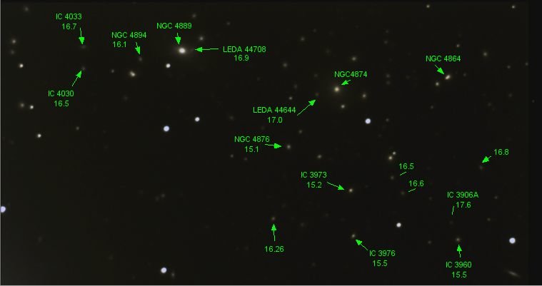

J'ai un peu exploré la photo d'Abell 1656 prise au 250
Il semble que çà manque un peu de mise au point mais on atteint la magnitude 17
