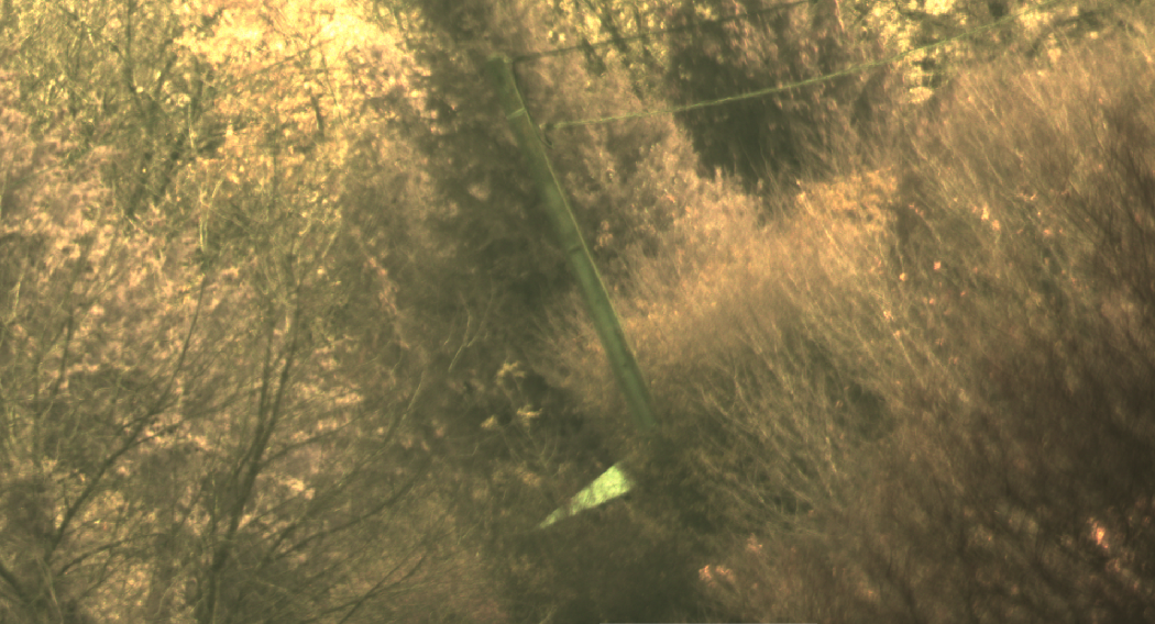

J'ai pu faire quelques essaies si cela vous intéresse en plein jour pour savoir dans un premier temps  si l'on pouvait atteindre le foyer sur un Mak 127 avec une caméra Touptek à base d'IMX 385 couleur assemblé avec un réducteur de focale X0,5.
La réponse est oui!!!!! :cheer:
Ci dessous cible à 3 à 4km sans réducteur de focale. Caméra direct au cul du primaire sans le renvoi coudé à 90°.
468087839_PoteauligneEDFMAK127toupekIMX385C.thumb.PNG.06b6388dad0a9eaaa732b1fde641ed64.PNG
Maintenant même configuration ci dessous avec un réducteur de focale Kepler X0,5 (en abaissant le temps de pose car trop lumineux avec le réducteur).
569506288_PoteauligneEDFMAK127toupekIMX385CavecRducteurFX05.thumb.PNG.306efb91222c9f58a4edc56921fcaaa7.PNG

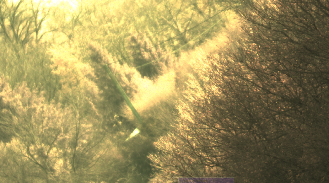

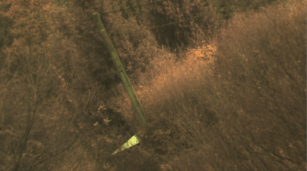

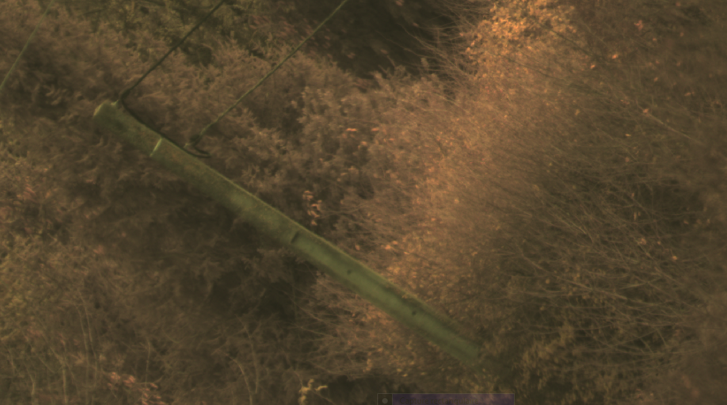

Maintenant j'ai voulu comparer avec mon newton 150/750mm....
468087839_PoteauligneEDFMAK127toupekIMX385C.thumb.PNG.06b6388dad0a9eaaa732b1fde641ed64.PNG286894062_PoteauligneEDFN150X750toupekIMX385C.thumb.PNG.0402576a3e1c9763d274cb4312064791.PNG
à gauche le Mak 127 et à droite le 150/750mm le tout sans réducteur.
569506288_PoteauligneEDFMAK127toupekIMX385CavecRducteurFX05.thumb.PNG.306efb91222c9f58a4edc56921fcaaa7.PNG1698621851_PoteauligneEDFN150X750toupekIMX385Cavecrducteurdefocalex05.thumb.PNG.d4417e3557e8bc53e8eabf244b4e5946.PNG
à gauche le Mak 127 et à droite le 150/750mm avec le réducteur x0,5.
On remarque bien que l'image du mak 127 avec réducteur 0,5 a le même champs que celle du 150/750mm sans réducteur.
Logique car la focale du MAK est de 1500mm alors que celle du 150/750 est la moitié.
Ce qui confirme que le réducteur sur le MAK fait bien son boulot!!!!
