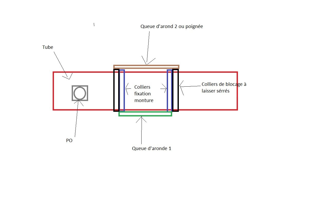

J'imagine que deux colliers reliés par une poignée ou une seconde queue d’aronde, avec un entraxe différents des deux premiers et qui vient contre (en sandwich en quelque sorte pour faire des butées) et voilà... d'ailleurs, je me bricolerais ça à l'occasion. ça fait aussi une poignée pour porter le tube ou le faire tourner.
Petit schéma à l'arrache pour illustrer ce dont je parle. Evidemment, si tu veux juste que ça serve de butée, mais pas à porter le tube, tu prend du pas cher en plastique (voir ce qui existe du côté des magasins de brico au rayon plomberie sanitaire) + un peu de feutre pour rien abimer... c'est du bricolage, mais ça devrait le faire je pense. J'essaierai à l'occase.
L'idée est bonne mais le problème sera la friction entre les anneaux externes et internes (notamment à cause des charnières de ces derniers) qui risque de ne pas permettre une rotation fluide.
