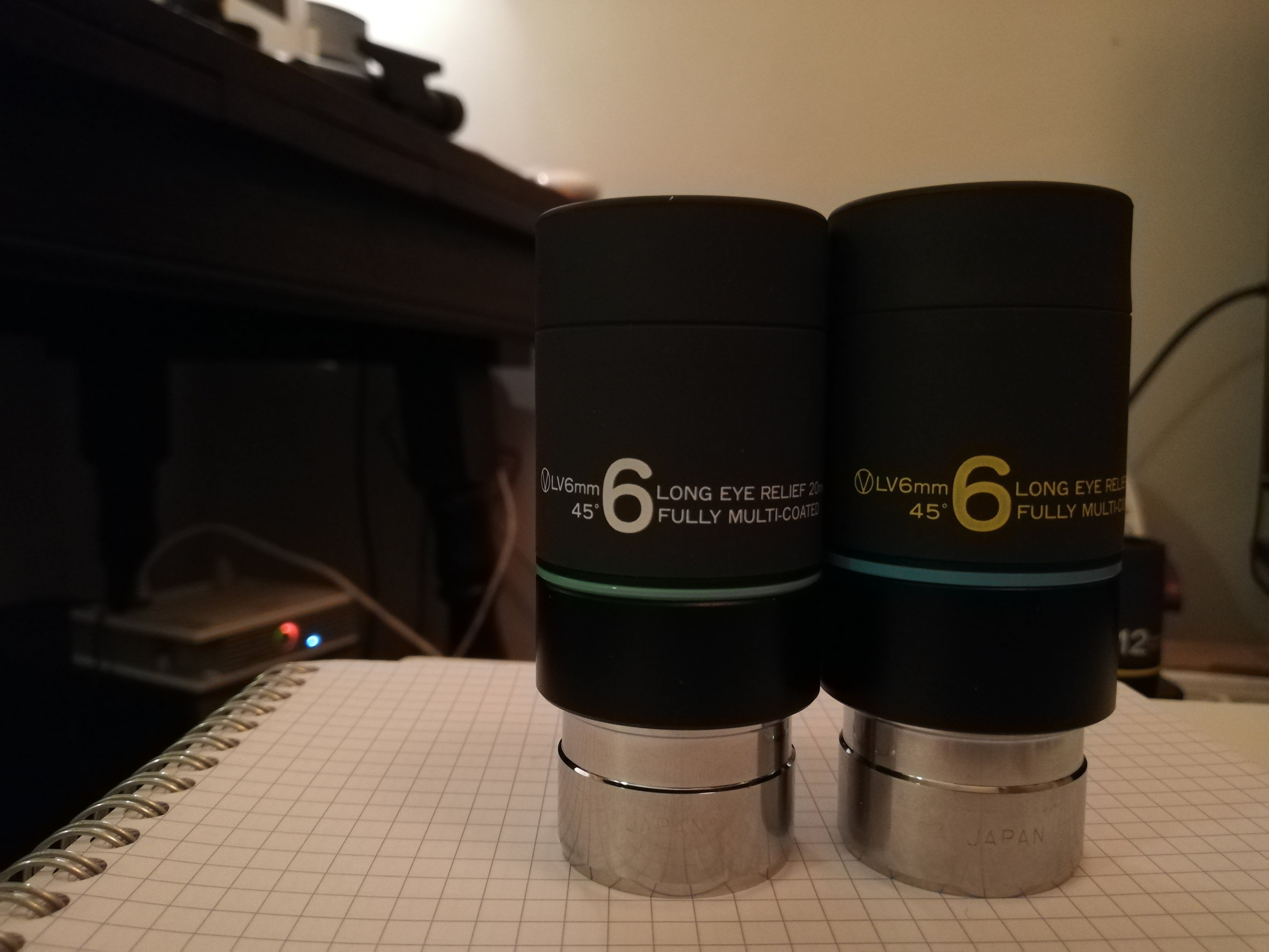

Je vous présente quand même les Vixen LV 6 mm que j'ai reçu et qui présentent un fort décalage comme vous pouvez le voir sur la photo. Les 12 mm présentent un plus faible décalage mais ça reste inconfortable à l'utilisation avec une tête binoculaire. Ma question est de savoir si il existe une petite astuce pour rattraper ce petit décalage pour arriver à fusionner l'image dans ma bino ? Si il n'y a rien à faire il faudra que j'en trouve d'autres mais ce n'est pas gagné d'avance pour tomber sur les bonnes séries.

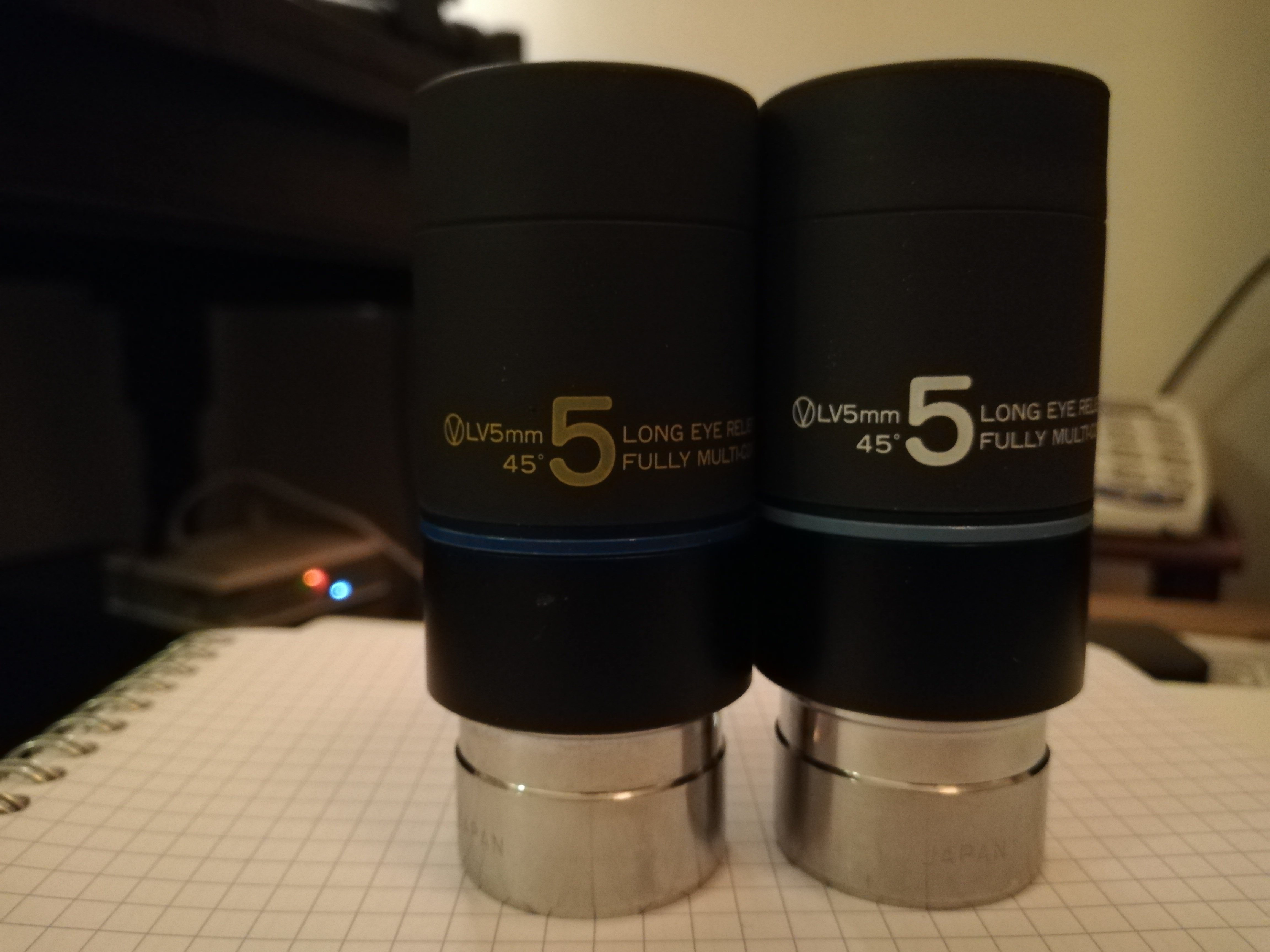

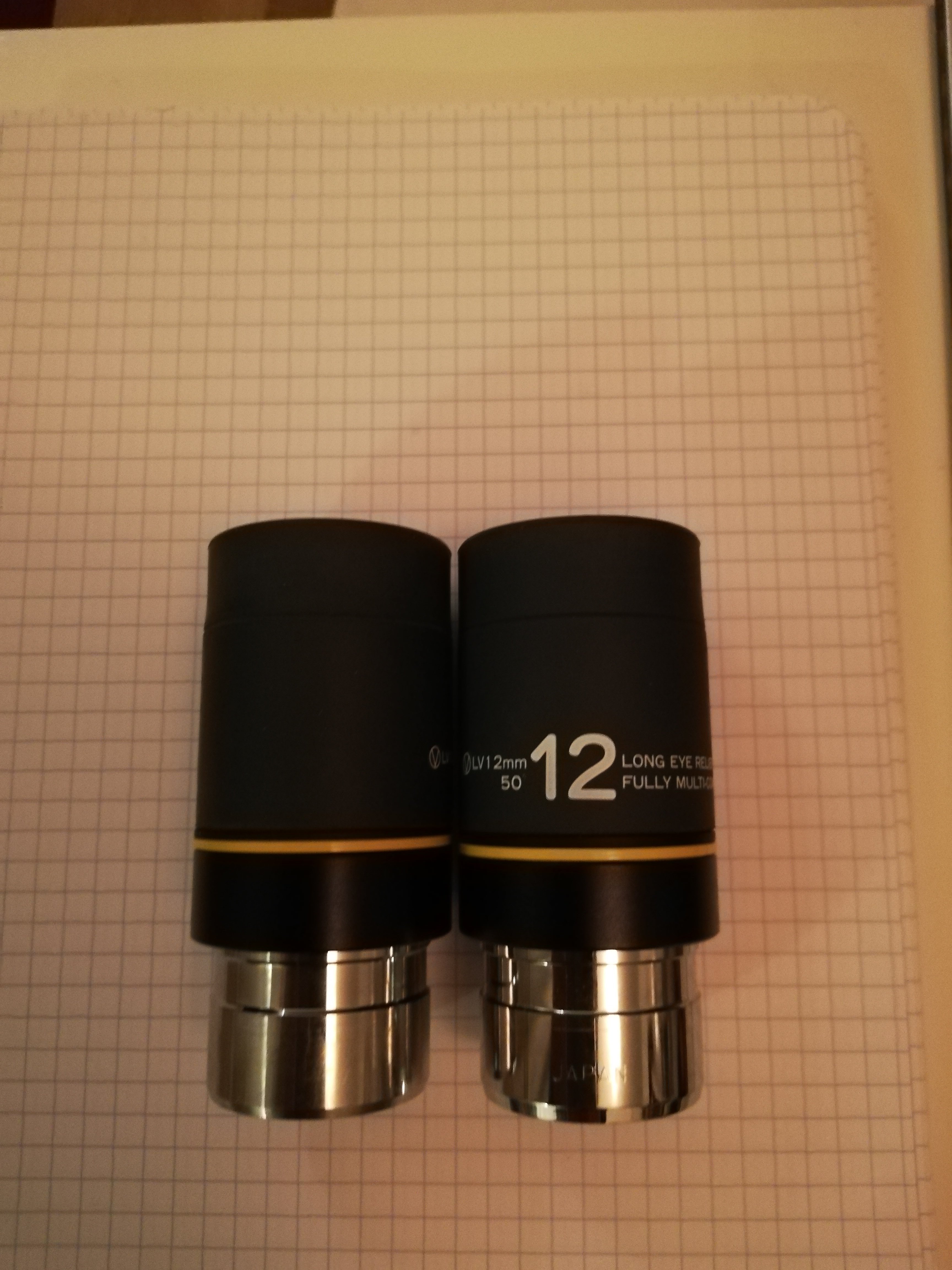

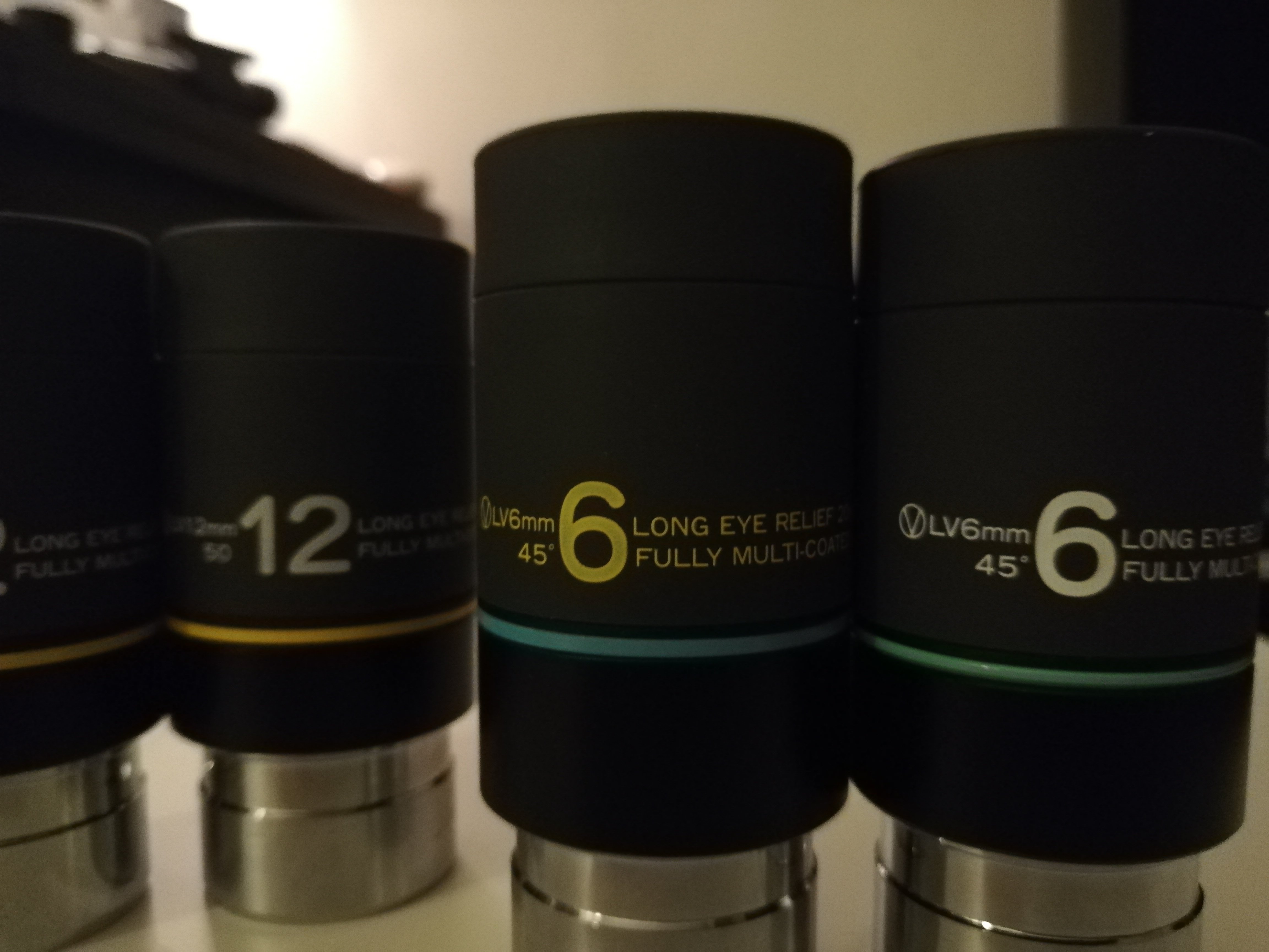

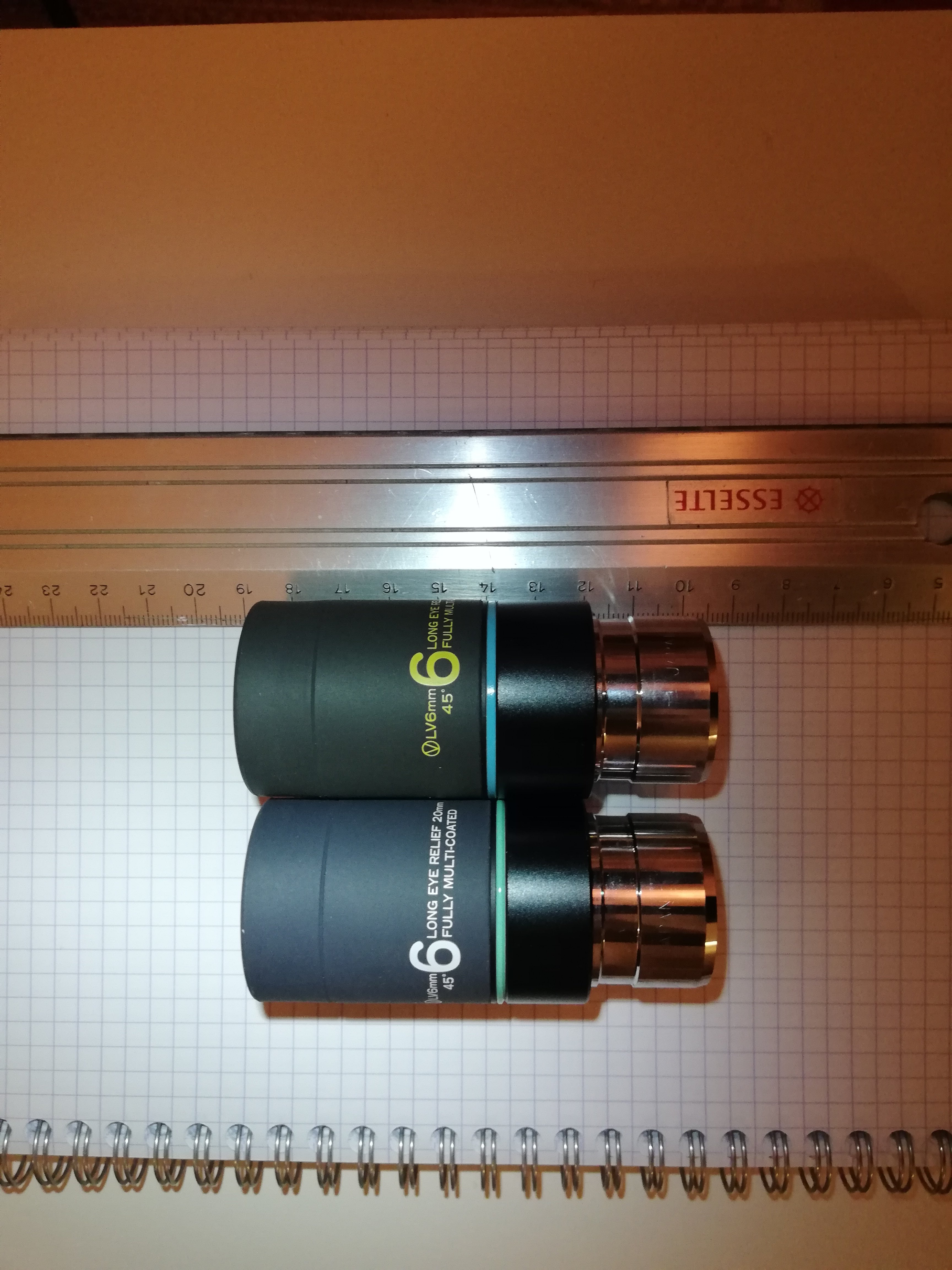

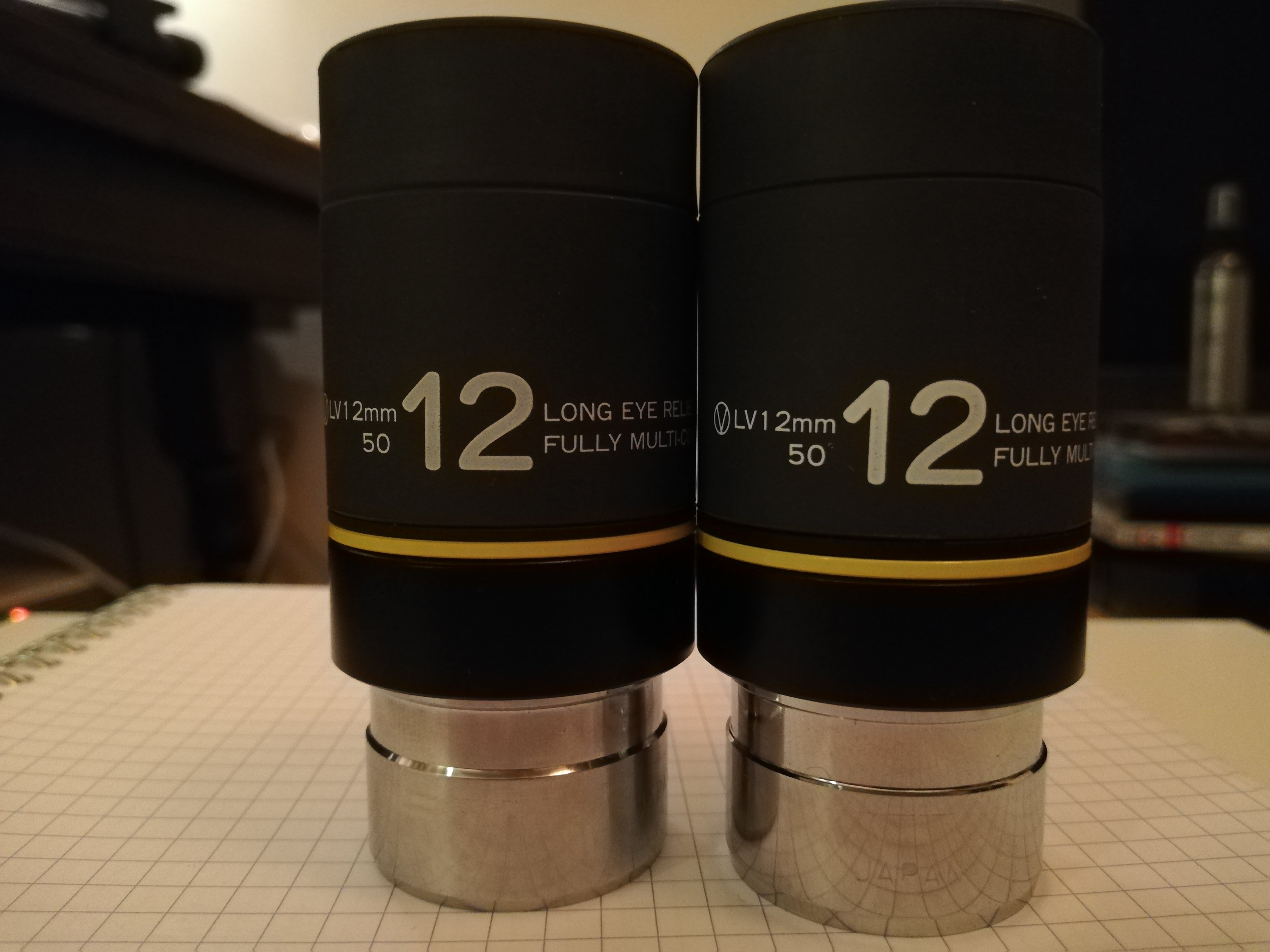

Voici quelques images des paires d'oculaires 6 et 12 mm. Il est évident que les 6  mm présentent un très gros décalage et je note un traitement différent sur chacun d'eux, ça va du violet assez fonçé à violet plus clair.  J'ai mesurer la hauteur des 6 mm: 83,3 pour le plus grand et un peu moins de 82 MM pour le deuxième.
Concernant les 12 mm présentant un léger décalage,  il faut remarquer sur la photo que la bague jaune du premier n'est pas à la même hauteur que du 2 ème oculaire et le traitement de surface me semble différent sur chacun d'eux. En pratique ce n'est pas évident de faire fusionner les image avec les 12 mm surtout pour les observations lunaires.

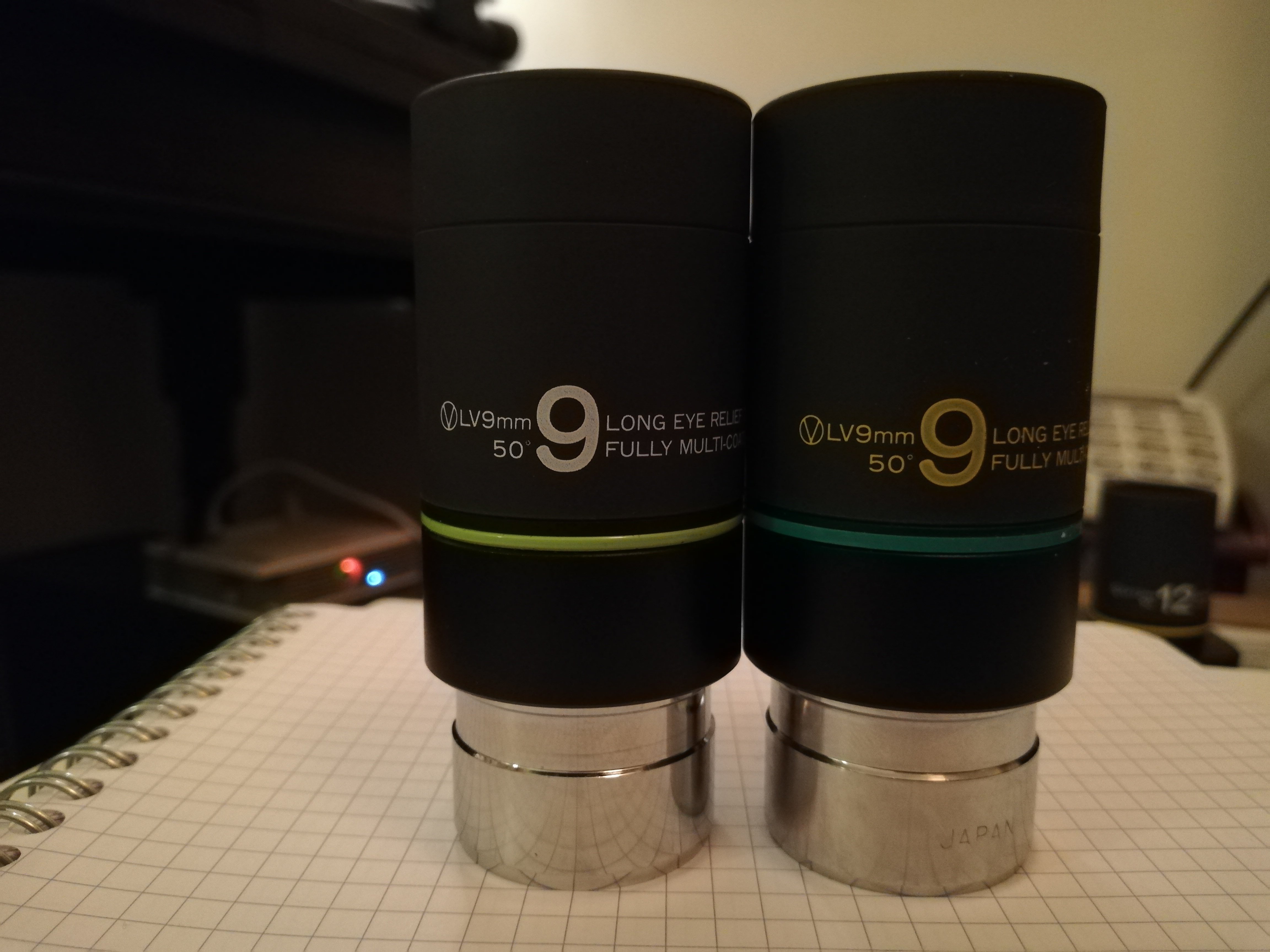

Les 5 mm ne sont pas de la même série et on constate sur la photo que les hauteurs sont bien différentes et je note que le traitement des lentilles est différent sur chacun des oculaires. J'ai du bol avec les 9 mm puisque j'ai pu faire une paire qui fonctionne avec un 9 mm que j'ai récupérer dans la mallette. Pour le moment je me retrouve avec 2 paires d'oculaires qui fonctionnent parfaitement qui sont les 9 et 15 mm.

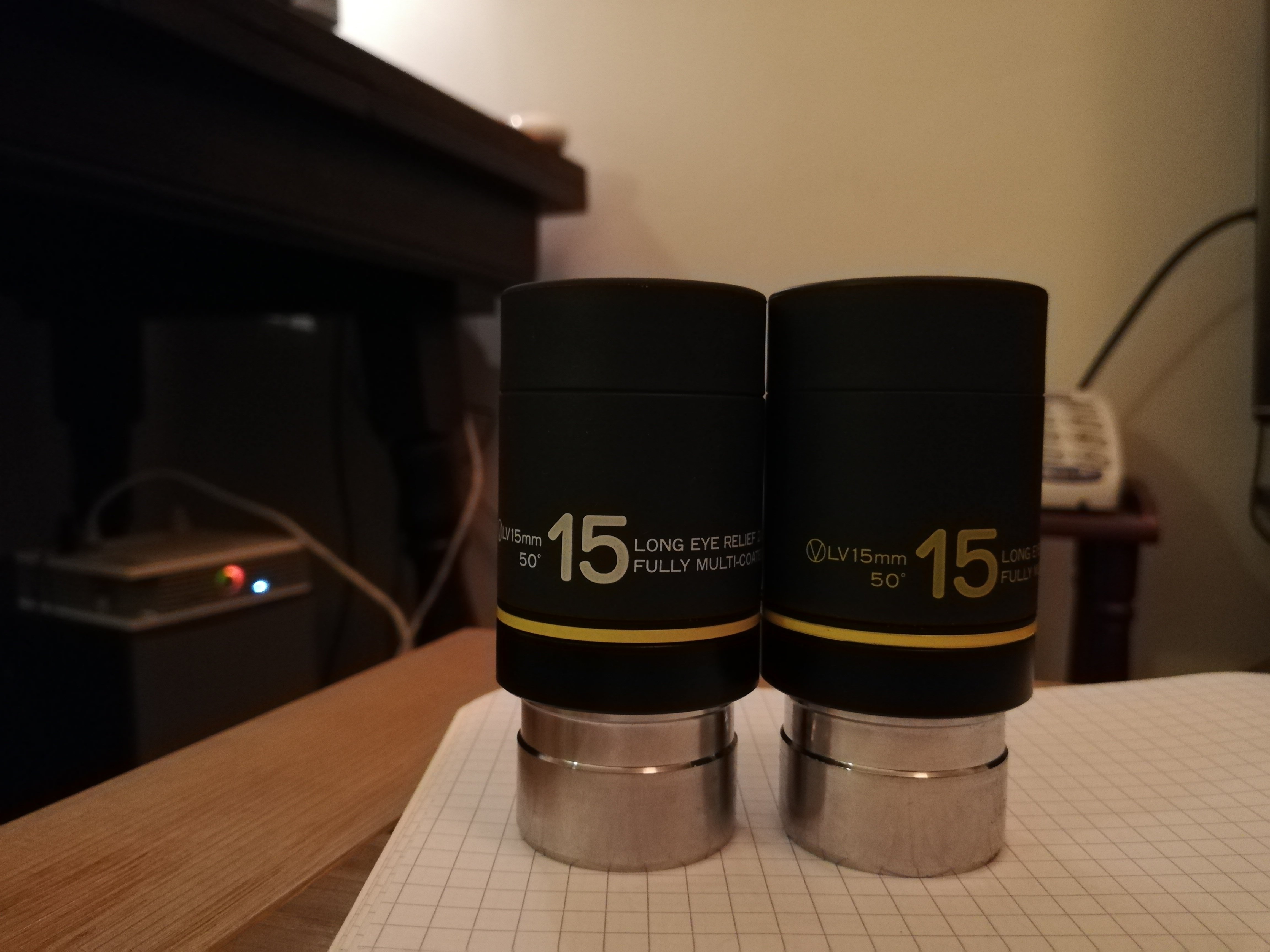

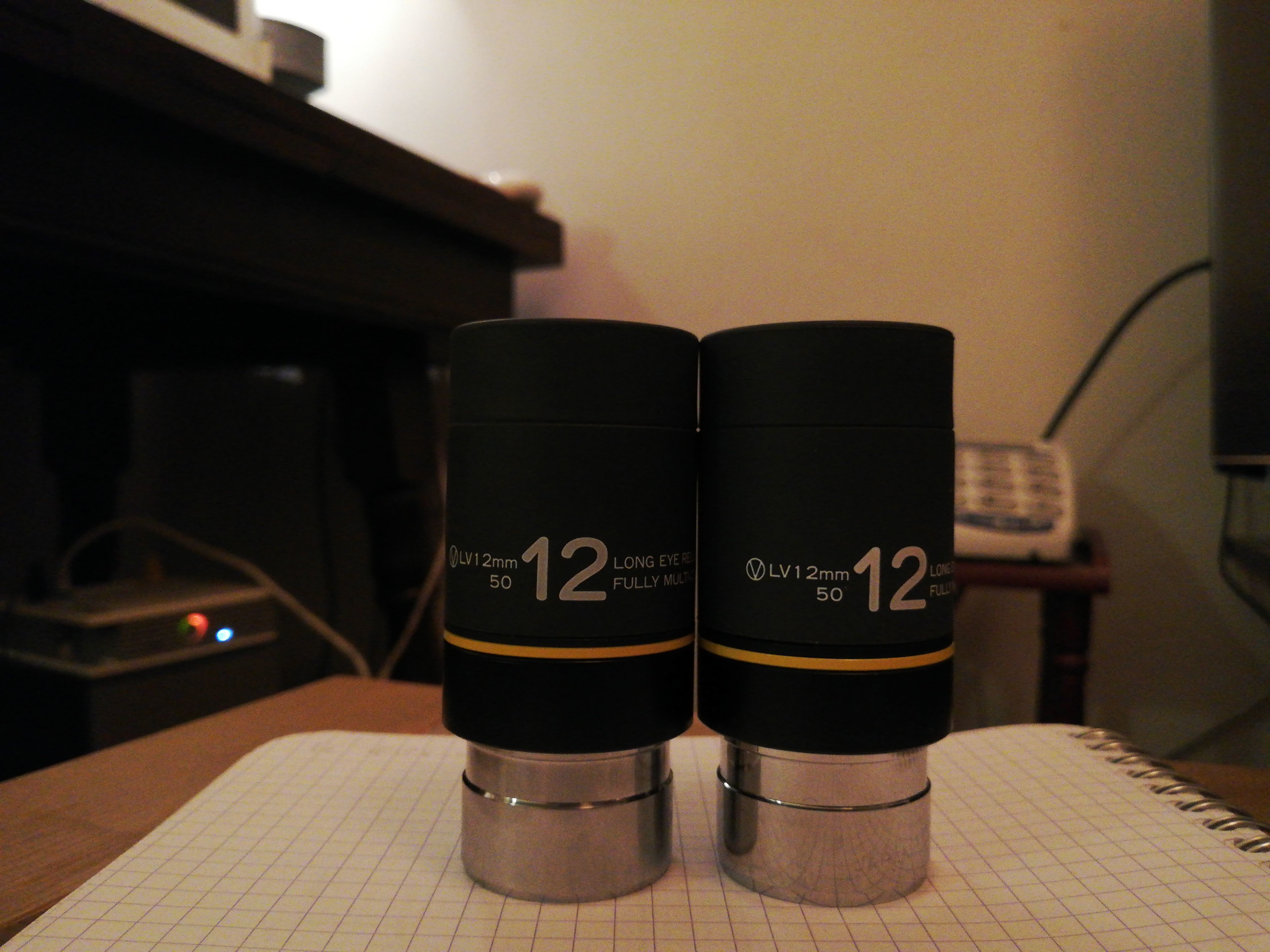

2 photos supplémentaires  des 12 mm et 15 mm. Les 12 mm sont bien alignés sur les carreaux car sur la photo précédente ce n'était pas le cas. On peut voir que les liserés jaunes ne sont pas parfaitement alignés. Je n'ai aucun souci avec les 15 mm en mode bino
et on voit bien sur la photo que les liserés jaunes sont parfaitement alignés.
