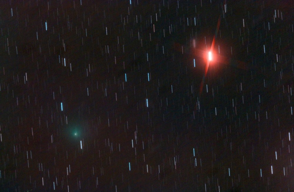

Registration sur la comète
Cliquez sur l'image pour voir la full en tiff.

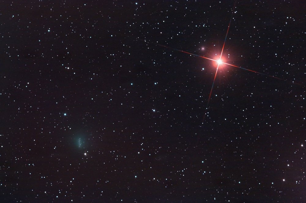

Registration sur les étoiles

belle image de ce rapprochement! :)
moyen, peut-être, d'avoir à la fois les étoiles et la comète ponctuelles? (DSS a une option pour, mais le rendu final n'est pas toujours terrible)
a+
stéphane
Merci Stef :)
J'ai déjà tenté plusieurs fois la régistration sur les étoiles et la comète sous DSS... pas pour 64P mais pour d'autres comètes.
Terrible... ce n'est pas le mot que j'emploierai ! Pourri plutôt !
J'ai pourtant tenté divers paramètres mais en vain... du coup, j'ai laissé tombé DSS.
Sur certaines comètes bien brillantes, on peut aussi poser plus longtemps et ne faire qu'une image... je l'ai fait pour 21P mais je n'ai toujours pas traiter... icon_redface.gif
