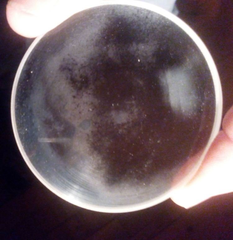

j'ai trouvé une lunette 60/700 grand public dans la Seine.

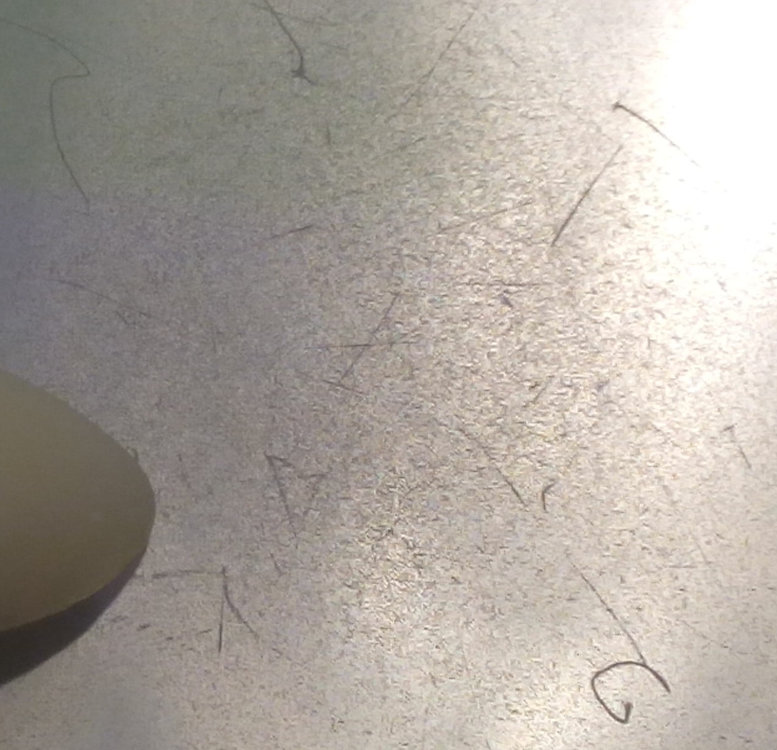

la face avant de l'objectif présente des traces de dépôt calcaire et/ou de dépolissage
que faire pour la retaper ?
c'est les zônes nuageuses qu'on voit ici
Essaye avec de l'ether ou de l'acétone d'abord, ça éliminera les champignons.
Si rien d'utilisable, je peux m'en occuper (ou expliquer) : (doucissage) repolissage.
J'espère qu'elle en vaut le coup, ce n'est pas utile pour juste remettre en état un doublet chinois, le matériau (verre)  n'en vaut pas la peine sauf si c'est du BK7-F2 historique.
Pour info, je suis en train d'éliminer des rayures d'un doublet de 90mm qui a été maltraité.
http://www.astrosurf.com/topic/122763-cul-de-bouteille-plus-maintenant/
bonjour lyl
c'est certainement du bas de gamme
il n'y a pas de champignons mais certainement du calcaire que je vais tester à l'alcool de vinaigre blanc
il me reste du rouge à polir que je passerai ensuite pour polir le chinois :-_-:.
comment mettre le rouge en oeuvre ?
Il faut que tu vérifies l'état de surface. Parfois il faut reprendre au doucissage avec des émeris
Et de la poix gugolz avec le rouge et de quoi rester en solution basique il me semble (je sais pas comment faisait Texereau mais il avait SA soupe au rouge)
Je te mets une photo de mes ralentisseurs° de polissage ce soir.
° : j'ai pas d'outil à la forme adaptée alors pas d'autre solution : un moulage de poix quadrillée ou par dessus un moule plâtre
Je prends tout autre solution !
