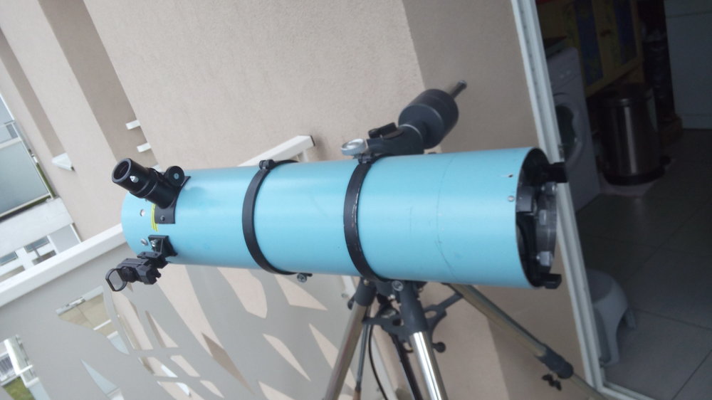

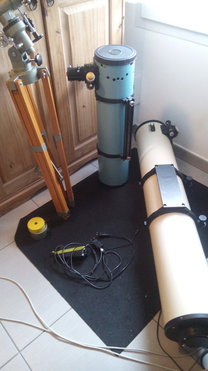

Pareil, j'avais dans l'idée de faire ça, puis finalement le Mak Intes m'a été livré, j'ai un scope (à trous) en trop maintenant
J'ai pas compris...
C'est quoi un télescope à trous ?
Reformule stp.
Les différents perçages que j'ai fait pour le secondaire. J'ai eu la malchance d'avoir reçu un secondaire merdique que j'ai retourné. Ca se bouche mais j'ai jamais pris le temps.

Et ils t'ont servi pour quoi les trous?
