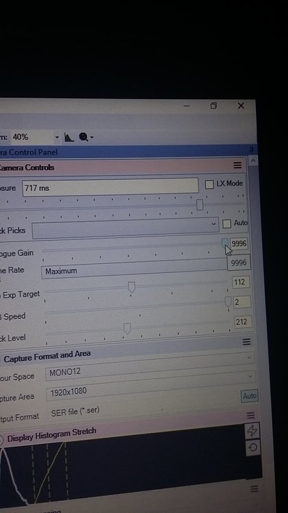

Suite a ta question je viens de rallumer l'ordi et tout rebrancher.
Je confirme pour le gain analogique mon curseur commence a 100 et vas bien jusqu'à 10000 sauf que l'on ne voit pas le dernier 0
Je t'ai fait une photo avec le curseur a 9996.
Si tu veux ce soir je testerais la Zwo 224dis moi.
Tu es sur que cela fait un palier de plus?
Ca ne serait pas l'étalement 100/10000= 0/100 %  ?
Sinon de mémoire @deep impact as une gpcam 224 si tu peux tester la plage dynamique du gain 😉sur sharpcap.

Le gain va de 100 à 10.000 sur les versions gratuites de Sharpcap (2.9 ou 3.2); çà me semble largement suffisant
J'ai une Altair  gpcam2 224mc
A noter que le logiciel Altair Capture a une échelle de gain analogique qui va de 0 à 50 , mais je pense que ce n'est pas la même échelle que Sharpcap

C'est bien cela tout est juste.
Je vais passer en version Sharpcap pro bientôt mais suis pas sur que cela fonctionne bien avec les caméras anciennes.
pour moi 100 à 10 000 ne veut pas dire 0 à 100%, déjà pour la simple raison que ça commencerait à 0
si c'est ce que je pense, c'est une échelle linéaire en ISO (100 200 400 800 1600 3200 6400 et 10 000 pour finir, pas tout à fait 2x6400 du coup)
sur ma cam toupsky (équivalent de altair capture) va jusqu'à 50 (j'ai un doute sur le point de départ, faut que je vérifie)
et sur SharpCap pro de 100 à 5000 (et c'est bien des ISO puisque j'ai vérifié)
d'ou ma question .... d'une cam à l'autre et malgré que ce soit les même capteur, l’échelle n'est pas la même, le bonne exemple étant l'ASI224MC qui à bien l'air d'aller bien loin en ISO
gradué de 0 à 600 en exponentiel cette fois ci (en 0.1 de db )  0 = 100 ISO  60 = 200 ISO  90 = 400 etc
(même si ça dégrade l'image, c'est bien la seule qui le propose à ma connaissance)
et pour en revenir à l'altair 224MC, le 10 000 vs 5000 peut être un argument selon moi par rapport à ma cam plus low cost.
