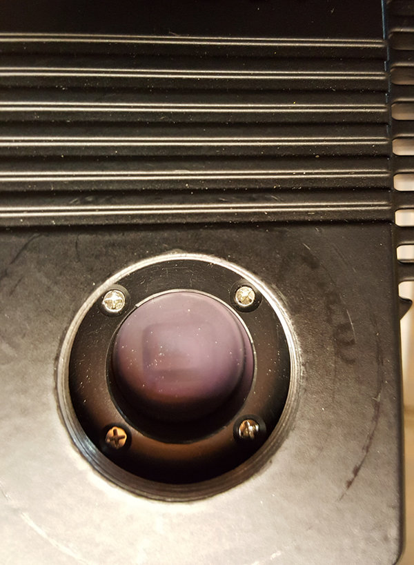

Je possède une caméra i-Nova couleur refroidie (en principe) PLB-CX.
Je l'utilise pour le planétaire sans brancher le 12 volts du refroidissement pour cette raison : avec le refroidissement il se dépose de la buée sur le hublot et au bout d'un moment il y a des gouttelettes d'eau : photo jointe.
Et aussi par rapport à d'autres caméras refroidies que je possède : Atik, Audine construite avec un kit, une chose m'étonne et je voudrai poser la question à la communauté Astram avant d'interpeller le fournisseur : le ventilateur de la caméra aspire de l'air à l'extérieur pour l'envoyer à l'intérieur de l'appareil. Il me semble que ce ventilo devrait fonctionner en sens inverse c'est-à-dire prendre l'air réchauffé par le capteur et l'électronique à l'intérieur de l'appareil et le rejeter à l'extérieur. Cette façon de fonctionner autorise aussi l'introduction de poussières dans la caméra.
Avec l'ali20181205_172050-A.thumb.jpg.7b736e6958290ba110538911e4e86bcf.jpgm 12 V en action fonctionne une cellule Peltier pour refroidir le capteur mais avec le sens de la ventilation signalé l'air passe sur la partie chaude du " doigt froid " pour aller ensuite sur le capteur. Bizarre quand même !
Avez-vous un avis sur la question ?
Merci de vos contribution.
Salut
Je pense comme toi pour le sens du ventilo il devrait extraire les calories vers l'extérieur :)
Pour le ventilo c'est étonnant mais es-tu sûr que cet air "rentre" dans la caméra? Normalement, l'air ne sert qu'à refroidir le radiateur (ailettes) donc il reste dehors. Dans ce cas, le sens à moins d'importance.
Sinon, la buée peut-être due à un refroidissement trop brusque. Si tu peux régler la température, je te conseille de faire un essai en descendant le point de consigne de 5° en 5°, et surtout de faire un palier aux alentours de 0°C, un peu plus, pour piéger l'humidité sur le doigt froid de la caméra. Ce n'est jamais très bon d'avoir de l'humidité dans la caméra, mais si rien n'est prévu pour l'en sortir (purge air sec, dessicant), l'histoire du palier peut rendre de fiers services!
Nathanaël
Salut, même problème d'humidité avec une PLB CX, dessicant ou bricoler une résistance chauffante sur la fenêtre style de ce que propose ZWO pour certaines cameras.
