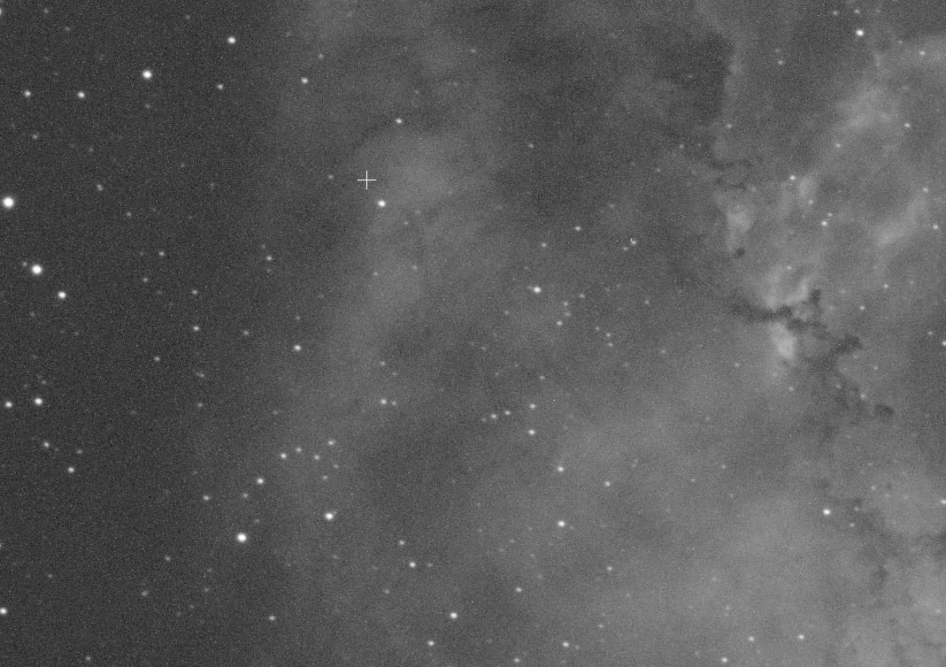

On est nombreux à s'être posé la question rassure toi ! Partons de mon image bruteCapture.thumb.JPG.d1ebd1547f2536804c517aa6b522ef29.JPG
Le signal qui nous intéresse est constitué par les objets. Ici ce sont la nébuleuse et les étoiles.
Le bruit qui ne nous intéresse pas, c'est la "neige" sur la totalité de l'image.
Le signal est reproductible : la nébuleuse et les étoiles restent au même endroit sur chaque image (à supposer que le suivi soit nickel).
Le bruit est aléatoire : la "neige" ne se retrouve pas au même endroit sur chaque image (même si le suivi est nickel).
Le signal augmente comme la somme de ce qu'il est sur chaque image.
Le bruit augmente comme la racine carrée de la somme de ce qu'il est sur chaque image.
Attention, additionner des images brutes n'augmente pas le signal mais le rapport signal/bruit (RSB). C'est à dire que c'est le moyen qu'on utilise pour que le signal devienne plus important que le bruit.
Supposons que sur chaque image brute la valeur du signal soit de 1 et celle du bruit 1 également.
Le RSB de mon image brute est de 1 (1 / 1).
Pour un empilement de 9 images, le RSB passe à 3 (9 x 1 / racine carrée de 9 x 1).
Pour un empilement de 100 images, le RSB passe à 10 (100 x 1 / racine carrée de 100 x 1).
Par contre, si tu empiles 100 fois la même image, le bruit n'est plus aléatoire puisqu'au même endroit sur tes 100 images (de fait). Ce n'est plus un bruit mais un signal...
