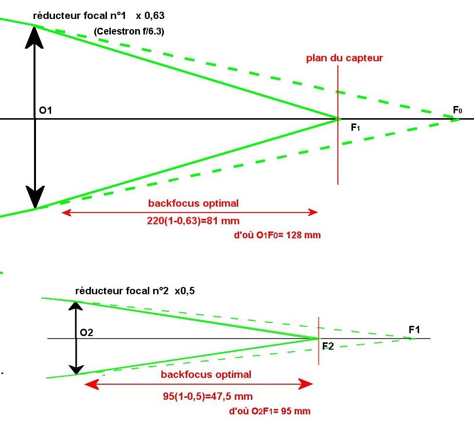

Question: peut-on utiliser 2 réducteurs avec le C8 ?
Hypothèses: nous disposons d'un C8 (çà peut servir) et des réducteurs suivants:
Classiques: 1)Celestron (ou Meade, ou Antares) f/6.3 (x0,63) distance focale 220mm selon des sources sûres
2)Kepler x0,5 en 1,25"; distance focale 95 mm selon le fabricant.
Il est recommandé de faire fonctionner ces réducteurs à leur rapport nominal ce qui  conduit à des distances réducteur-capteur:
1) 220(1-0,63)= 81 mm
2)95(1-0,5)=47,5 mm
Dans le cas n°1 il faudrait donc que le foyer F0 du C8 soit à 128 mm du réducteur. Pas de problème, c'est largement dans les possibilités de mise au point.

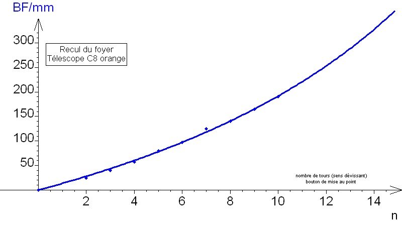

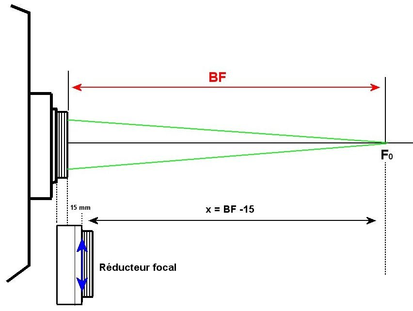

Je me suis amusé à déterminer le recul du foyer par rapport à l'arrière du C8 en fonction du nombre de tours de la molette:
La limite (dévissé à fond )se situe vers 345 mm soit 330 mm environ par rapport au centre optique du réducteur
OK Maintenant peut-on placer les 2 réducteurs à la suite ? Oui mais comme 95 > 81 il n'est pas possible faire fonctionner le n°2 à son rapport nominal.
Il va falloir trouver un compromis soit avec le n°2, soit avec le n°1 soit avec les 2
Est-ce que par hasard l'heureux possesseur :)d'un rarissime réducteur Meade f/3.3 aurait plus de chance?
Ah! 95 < 119 donc la çà rentre. Mais il faudrait que le foyer soit sorti de 397mm et là on dépasse les possibilités de mise au point :confused:

01F0 maximum = 330 mm On arrive à O1F1=112 mm et k1= 0,34
Il y aurait juste la place pour mettre le réducteur n°2 fonctionnant à k2=0,5 On friserait alors k= 0,17 ?
Je ne suis pas descendu aussi bas car le réducteur 2 fonctionnait avec une bague de 25mm soit k2=0,58 et k1k2 proche de 0,2... en théorie, car il me semble que j'étais à 0,28?
Reste à étudier une autre combinaison: 2 réducteurs type Celestron f/6.3 vissés l'un sur l'autre...
Je vous passe les calculs.....A la louche j'arrive à k= 0,28 mais peut-être de meilleure qualité
