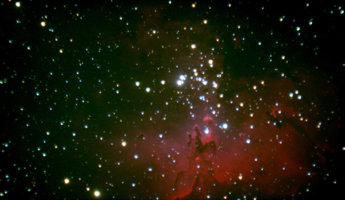

Voilà j'ai mis en place 2 réducteurs 6,3 à la suite et la caméra à 5 cm, ça à l'air de marcher.
Exp : 6s Gain 400/600, 90 images avec un filtre uhc visuel. La nébuleuse était pas très haut dans le ciel et pas de filtre ir cut.
Le champ est bien plus large qu'avec un réducteur.
4s avec filtre Ir cut, gain 400 40 à 60 images
Le bilan : c'est plus facile de trouver des objets du coup car le champ est plus grand. On divise par 2 voir un peu plus le temps de pose. Comme il y a moins de bruit et plus de champ, sharpcap peine moins à trouver des étoiles pour l'assemblage. Par contre effectivement les étoiles bavent un peu. La mise au point est quasi à fond ça doit pas être bon.
Je pense garder ce système et faisant des essais sur la distance caméra réducteur. Pour 50 euros, ça donne une nouvelle dimension à mon télescope. Ca me permet de voir plus d'objet dans la soirée et de moins galérer dans les recherches. Ma caméra étant pas refroidie j'ai moins de bruit car j'avais svt des temps de pose de 10s voir 12s avec le filtre uhtc. J'espère que ce message pourra aider d'autres personnes en galère en visuel assisté avec leur SC8.

 je potasse les formules et les sites d astrometrie. J avoue que je galère un peu. Si quelqu'un a la procédure je suis preneur. Mon but sera de faire du plate solving avec sharpcap du coup il faudra la focale après réduction.
Je viens de trouver un reducteur 0.33 sur le bon coin je vais pouvoir comparer ce qui est mieux.
Philippe
D'apres astrometry.net tu as un champ de 28.9 x 16.4 arcmin
Avec astronomy tools et un LX200 F10avec une 385 on obtient un champ de : 0.21 deg x 0.12 deg donc 12.6 x 7.2 arcmin
Donc tu as une reduction de 0.43 :D
Un grand merci pour ton aide Ubuntu. Du coup j'ai chargé 4 photos pour bien comprendre le calcul et à chaque fois je trouve 4,3 - 4,35. J'ai l'impression qu'à cause de la dérive du stack la mesure varie un peu, ce qui serait logique.
Grâce à toi je vais pouvoir me lancer dans le plate solving!
