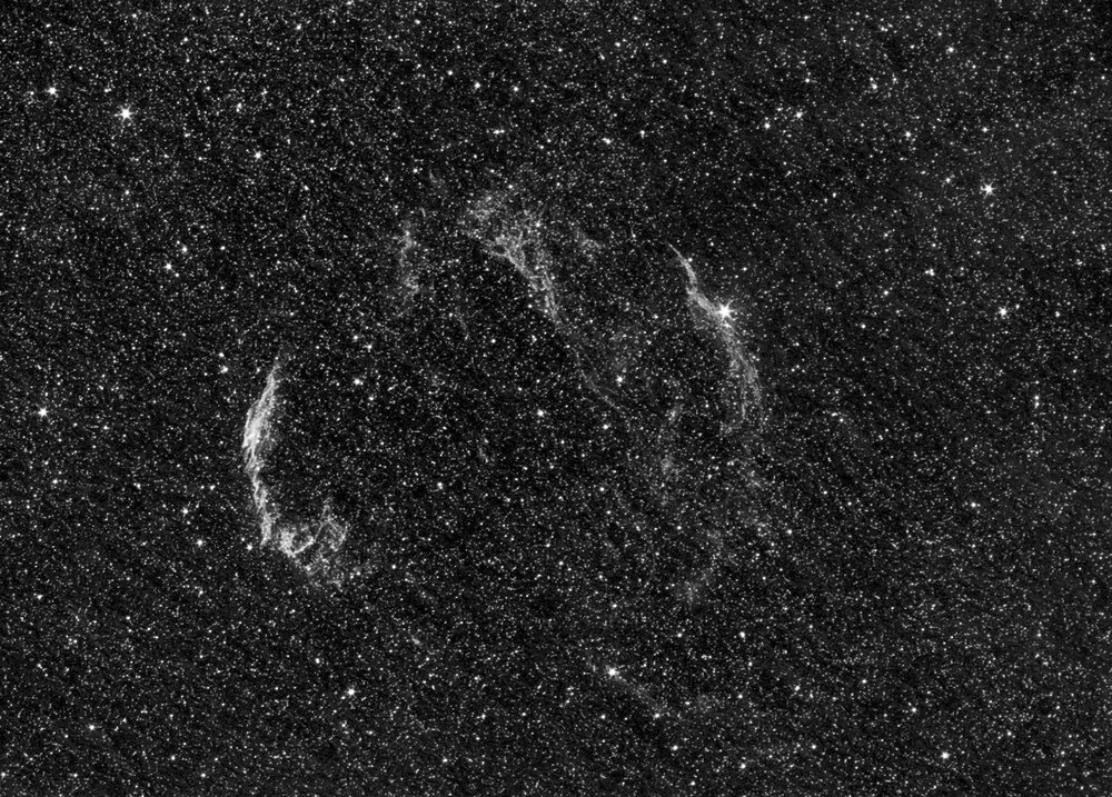

bonjour à tous,
En Aout, j'ai fait quelques images depuis le massif des Vosges en mode presque nomade (j'utilise quand même l'électricité pour l'ordi portable :) ) en utilisant ma zwo178mm (non refroidi donc) derrière un objectif photo 55mm soligor fermé à f/4, le tout sur une staradventurer.
Entre l'objectif et la caméra, j'ai intercalé une roue à filtres mais, pour cette image en l’occurrence, je n'ai utilisé que mon Ha 12nm astronomik.
Pas d'autoguidage, bien sur, je me suis de toute façon limité à des poses de 120s car il faisait largement au dessus de 20° la nuit et les pixels chauds arrivent très très vite! :) (l'effet pré ampli aussi)
donc objectif 55mm f/4 + filtre Ha 12nm astronomik + zwo178mm sur staradventurer
L = 106 poses de 120s avec sharpcap 3
gain 370
binning 1 en 16 bits
t° de la caméra autour de 25°, le 20 Aout 2018
prétraitement Siril
traitement photoshop, noiseware
image réduite à 56% car, même si je suis plutôt agréablement surpris du résultat final, en full elle n'est quand même pas très belle! :)
dentelles-55mm-f4-178mm-ha12nm-106x120s-
a+
stéphane

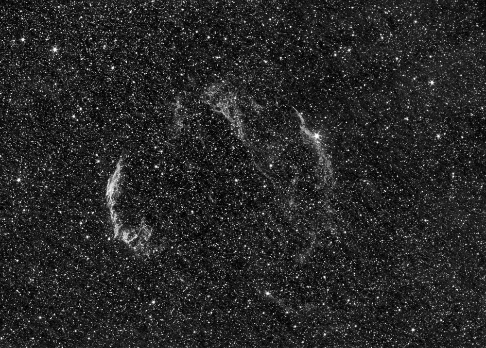

merci :)
j'avais déjà un peu réduit les étoiles sans abuser .... j'en ai une autre version en réduisant encore un peu plus avec fitswork
a+
