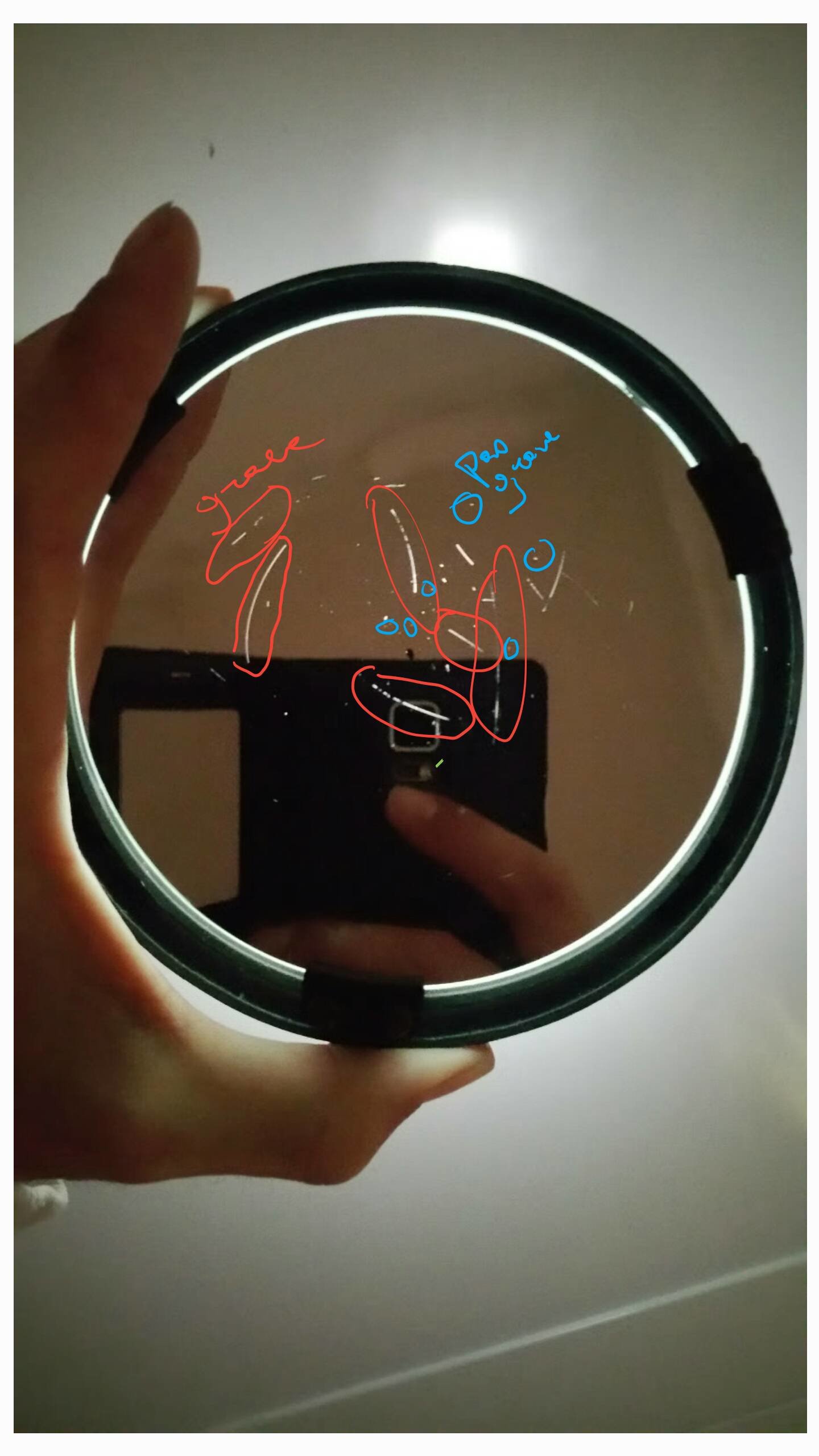

- état des miroirs a verifier. La lumière de ton téléphone peut être utile pour voir si il y a des défauts, rayures, ... la poussière n'est pas grave. Si tu place ta lumière derrière le primaire tu aura certainement des points lumineux. Si il y en a des gros, c'est un défaut.
Ex de pbs:IMG_20181208_163054.thumb.jpg.3414c955a9c593bd7a6065d3867ec21a.jpg
