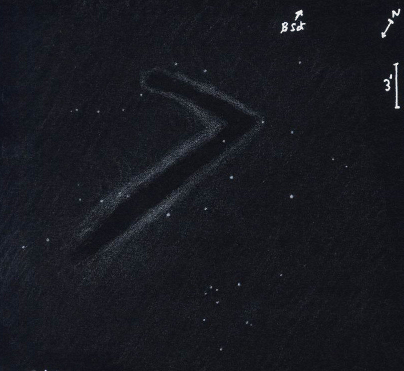

 Observation 8357 : Barnard 104.
 85x. Il est assez sombre, surtout avec bêta Scuti dans le champ. La ligne la plus longue du nuage pointe vers cette brillante étoile.
 Je n'ai placé que les étoiles utiles pour le dessin sinon j'y serais encore!
 La zone du crochet est la plus contrastée.

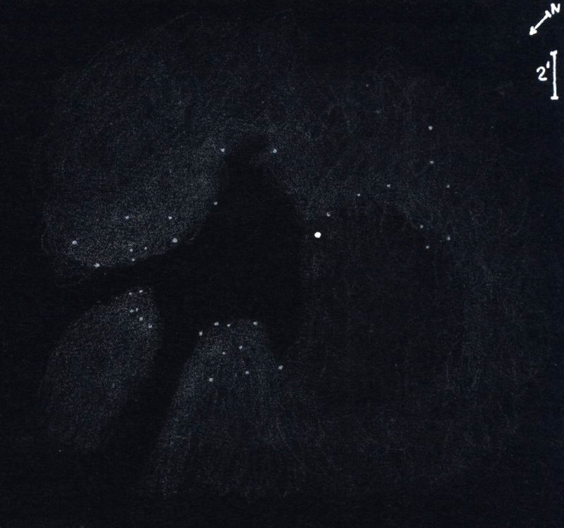

 Observation 8358 : Barnard 336.
 Répéré à 85x, il est bien sombre au nord de l'étoile brillante du dessin et m'autorise même à grossir à 138x malgré ses limites floues.

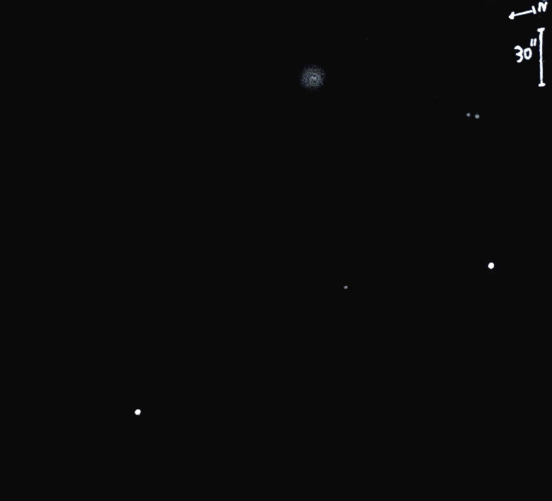

 Observation 8359 : PK52-4.1.
 85x, 402x, 631x.
 Elle réagit bien en Oxygène III et d'ailleurs je la repère à 85x en blinking OIII, tandis que le filtre HBêta l'efface quasi totalement.
 Elle est faible, et reste "ponctuelle" à 631x ce qui est relatif car la turbulence est forte à 5 sur 5, empêchant une vision nette.

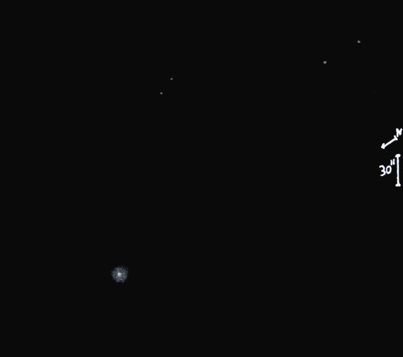

 Observation 8360 : PK51-3.1.
 276x, 631x.
 Je la décèle par blinking à 276x et elle semble plus floue que les étoiles.
 Considérablement faible, elle réagit bien en OIII et très faiblement en HBêta.
 A 631x l'étoile centrale est très faible dans un disque oval.

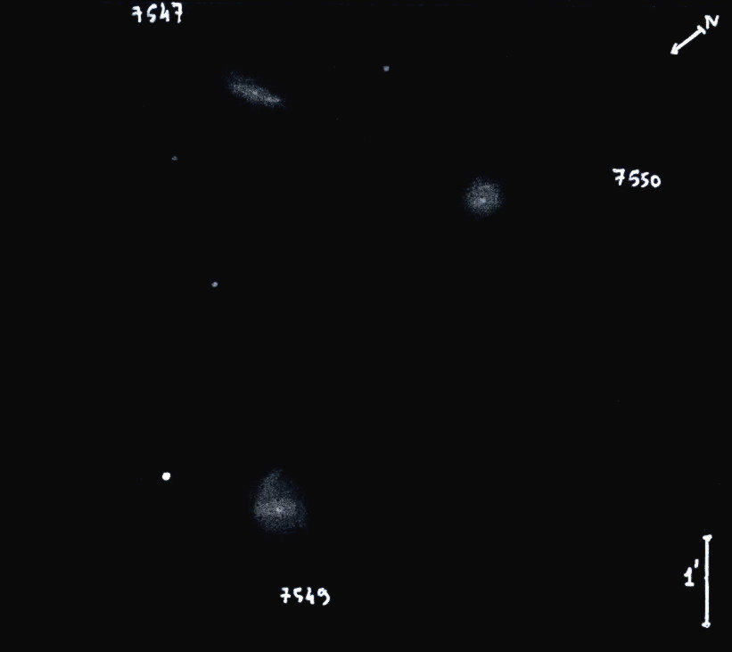

 Observation 8363 : le coeur de Hickson 93.
 Ah voilà enfin plusieurs galaxies de ce groupe ensemble sur le dessin!
 A 201x et 276x, NGC7547 est considérablement faible à faible, NGC7550 assez faible et NGC7549 faible montre en bonus une spire à la limite (VI5).
 Ce groupe est aussi connu comme Arp99.

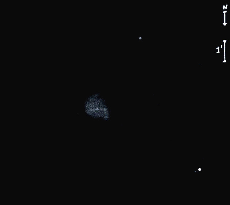

 Observation 8364 : NGC175.
 201x, 276x.
 Assez faible, elle est bleuôtée à 85x et trop sombre à 276x.
 Elle montre un centre VI1 ponctuel et des soupçons de spiralité pèsent sur elle à plusieurs reprises avec des glimpses en VI5.
 Les photos consultées le lendemain valideront ma vision.
 Je suis fatigué et à 5h les nuages arrivent dessus, m'empêchant de glaner des détails supplémentaires.

Marrante, cette B104 ! On ne se penche jamais suffisamment sur les nébuleuses obscures, et c'est un tort, car ce sont souvent des observations très intéressantes et esthétiques. Ton dessin donne très envie de la voir.
Idem pour B336 (je ne savais même pas qu'il y en avait autant dans ce catalogue, tiens), ça semble valoir le coup d’œil.
