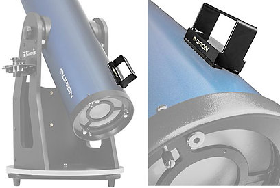

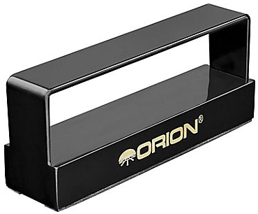

Je cherchais à bricoler des contres-poids ca matin pour compenser 600/800g au cul du télescope et puis je tombe sur ça, bon 25 euros mais aucun bricolage à faire et celà semble bien pensé
Donc 1 lb et 1 oz (0.5kg)
https://www.astronome.fr/produit-ori07006-contrepoids-magnetique-orion-pour-dobson-Prix-25-euro-id-2627.html
Et sinon la version 3 lb et 2 oz (1.4kg) pour plus de fléxibilité
https://www.telescope.com/Orion-Magnetic-3-Pound-Dobsonian-Counterweight/p/131535.uts
c'est un aimant avec du feutre,
facile à bricoler, tu récupères les aimants d'un vieux HP , s'ils ne sont pas assez lourd tu y ajoute de l'acier (plaque écrous etc..) bref tu le lest selon tes besoins, et tu l’enveloppe dans un tissus (un gant de toilette fait l'affaire) pour ne par rayer le tube
oui ouille21 a raison mais en plus si tu positionnes ton aimant de ce coté du tube quand tu regardes proche du zénith tu as le poids du porte oculaire, chercheur, et aimant du même coté de l'axe de rotation donc un déséquilibre du centre de gravité et pour compenser ça !!!
Le 03/01/2019 à 11:16, jgricourt a dit :
Pas mal. Mais ça fait 35€ port compris.
A voir si on peut l'avoir sur le site Orion....

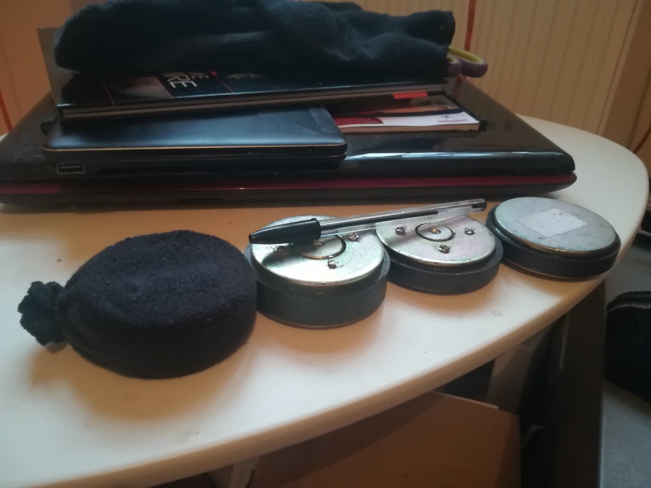

J'ai opté pour la solution aimants de vieux HP.
Je suis donc allé à la casse auto. J'ai récupéré 4 HP sur une vieille Volvo 850 qui finit sa vie de voiture haut de gamme là, au milieu d'auto plus prolétaires (oui, je suis un sentimental de l'auto).
J'ai d'abord découpé le premier au niveau de la base des pattes qui soutiennent le cône, avant de m’apercevoir qu'en quelques coups de tournevis frappé à la base de la "cage" en acier et de l'aimant, celui-ci prenait sa liberté.
Il me fallait ensuite les emballer dans un tissu. N'ayant pas de gros stocks de gants de toilette, je me suis dis que comme tout homme qui se respecte, je devais bien avoir quelques chaussettes orphelines. Je suis donc parti à l'assaut de mon tiroir à chaussettes et, je dois l'avouer, on est plus dans le respect mais dans le culte de la personnalité!! J'ai une orpheline pour deux paire et il m'a fallu faire une sélection des heureuses élues!!
J'ai donc deux poids de 580g chacun (les hp arrières pour la petite histoire) et deux de 400g chacun (les HP avant, pour ceux qui ne suivent pas!!)
Coût : 14€ les 4 HP démontés par mes soins, ce à quoi il faut soustraire 2€ trouvés sous la banquette de la Volvo (:D) et 4 vieilles chaussettes et 4 serflex noirs.
Je vous livre une photo des 4 aimants dont un "emballé" dans sa chaussette. J'ai posé un stylo de marque bien connue dessus pour l'échelle.
J'ai essayé sur le scope avant extraction des aimants et ça fonctionne aussi bien que les poids Orion à 35€ le bout! :D
