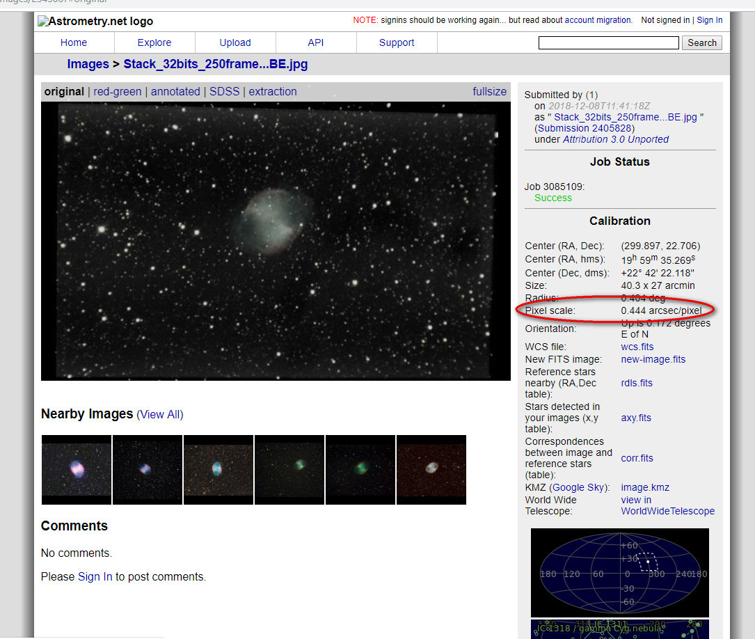

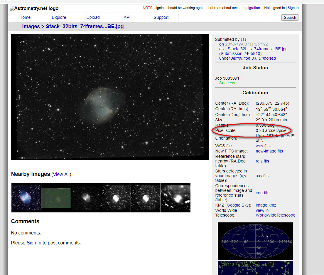

Dans cet exemple, la focale d'origine théorique est de 1500, l'ouverture de 305 soit un rapport F/D 4.9  et la taille du pixel du capteur est de 2.4µm.
  • Réaliser deux captures, avec et sans réducteur (ou avec réducteur et jouer sur les tubes allonge pour augmenter ou réduire la distance entre la lentille du réducteur et le capteur) . Peu importe la qualité de ces captures, l’important est d’uploader une version full, et pas une version réduite en taille.
  •  Sur la page de résultat d’ Astrometry.net récupérer la valeur Pixel scale = la valeur d’Echantillonnage (E).
Sans réduction
Avec réduction

    • soit sans réducteur F= 206*2.4/0.33 =>1498 mm de focale soit un rapport F/D = 4.9
    • soit avec réducteur F=206*2.4/0.444 =>1113 mm de focale soit un rapport F/D= 3.64
