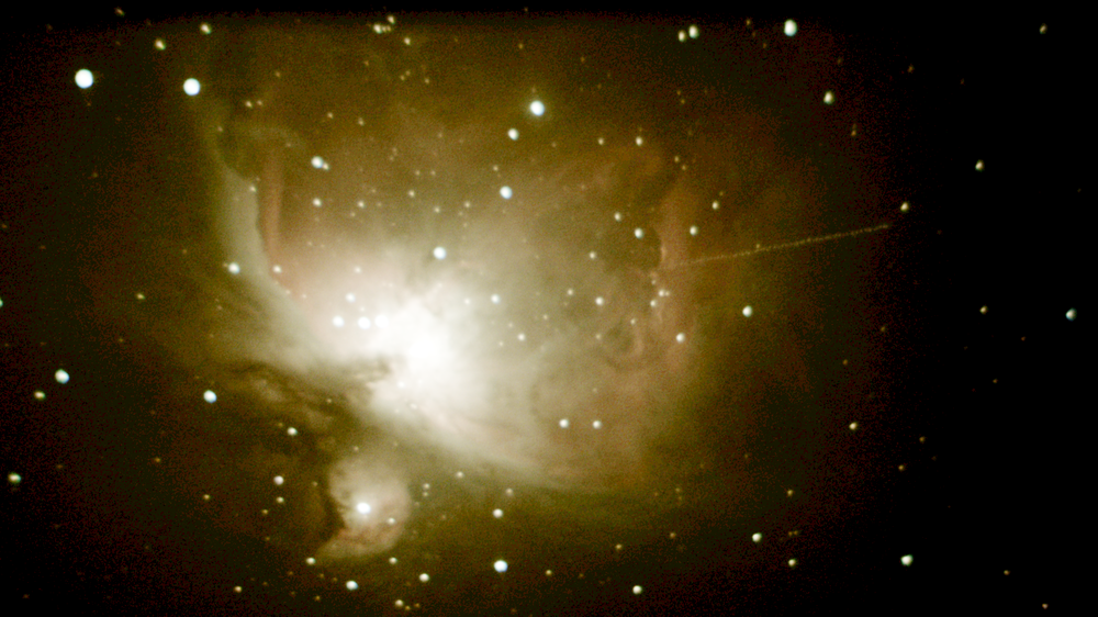

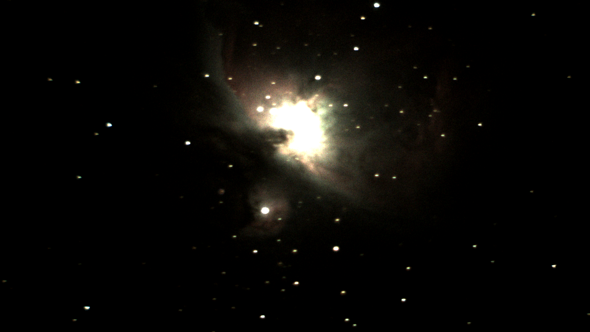

M42: 131 frames, total 33s
Stack_131frames_33s_WithDisplayStretch.thumb.png.af5fe7ff19d8eb29469084706775bc02.png
M42 à nouveau: 72 frames, total 18s. La j'ai varié les poses en partant de 500ms et en finissant à 125ms

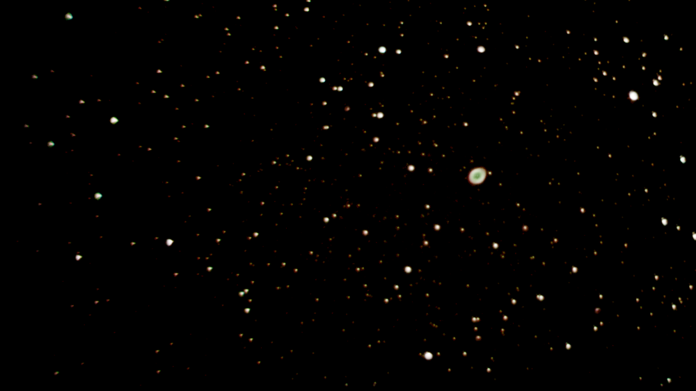

M57: 103 frames total de 26s
Stack_103frames_26s_WithDisplayStretch.thumb.png.939baddaf4f20b0eb6bfc7ab8378d9f3.png

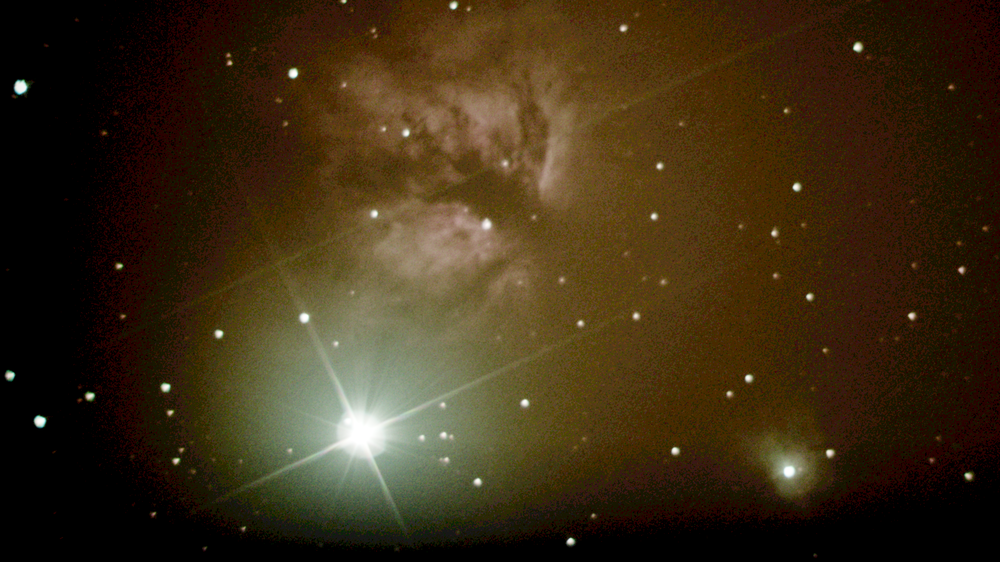

La flamme: 67 frames, total 34s

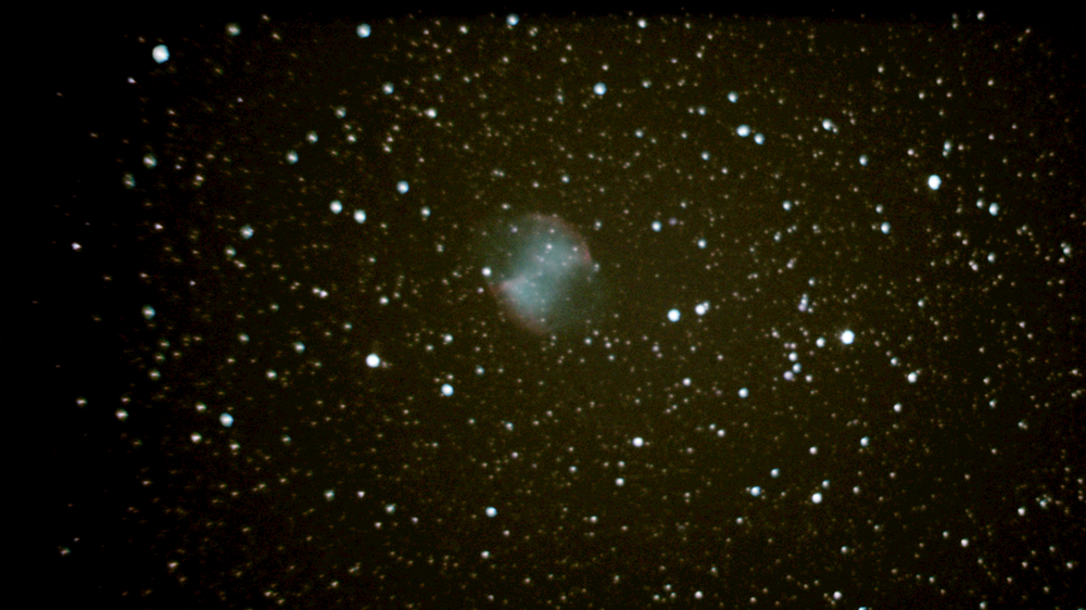

M27: 59 frames, total 25s

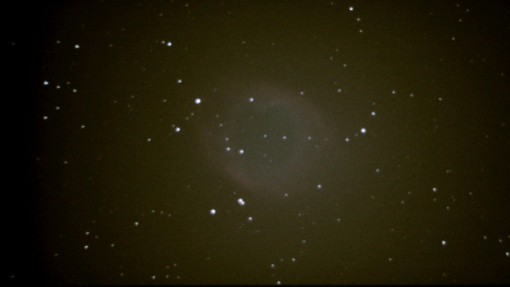

Helix: 56 frames, total 28s

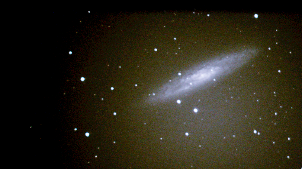

Galaxie du sculpteur NGC 253: 102 frames, total 39s
Stack_102frames_39s_WithDisplayStretch.thumb.png.7201d14b3a74fcb7f8574aa842d3c448.png

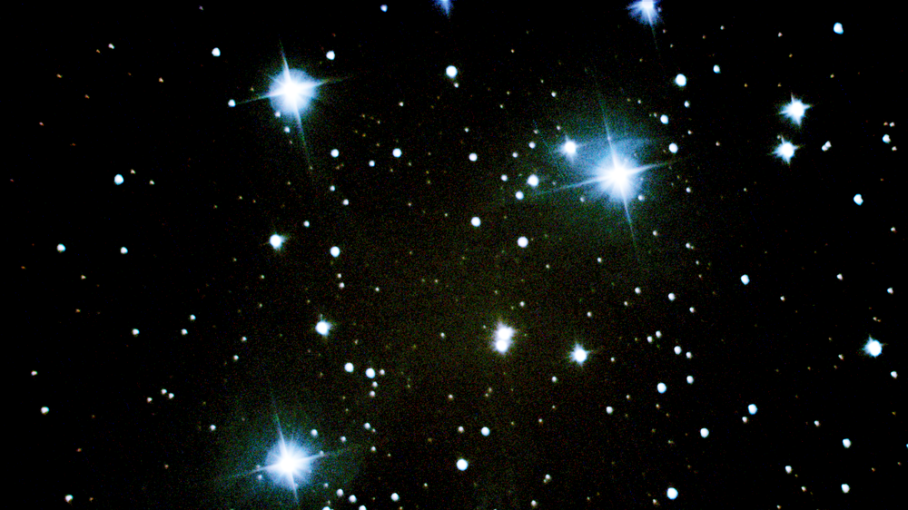

Les pléiades (seulement une partie): 36 frames, total 18s

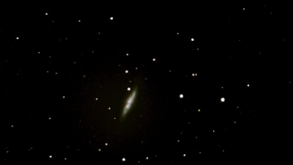

Stack_127frames_57s_WithDisplayStretch.thumb.png.57b82c09cc0d972f535a25d62b9f02a7.png
M82: 156 frames, total 60s
Stack_156frames_60s_WithDisplayStretch.thumb.png.613f2cf696d6cab58633bb7db662e6d6.png

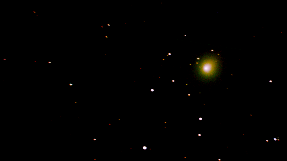

Comète wirtanen: 62 frames, total 62s

Woah pas mal du tout ! Merci pour le partage tu démontres sans ambiguité que le ticket d'entrée dans le monde de l'astrophoto se réduit d'année en année !
Un simple dobson donc pas de traditionnelle monture EQ et ta petite caméra qui par ailleurs ne t'a pas coûté le prix d'un Sony A7 ont permis de produire ces clichés très prometteurs. Avec tout ça on va finir par recomander ce setup à qui voudra prendre des photos souvenir de leur observation plutôt que tout le bazar habituel :)
...tout ça sans suivi et sans se ruiner, super performance!

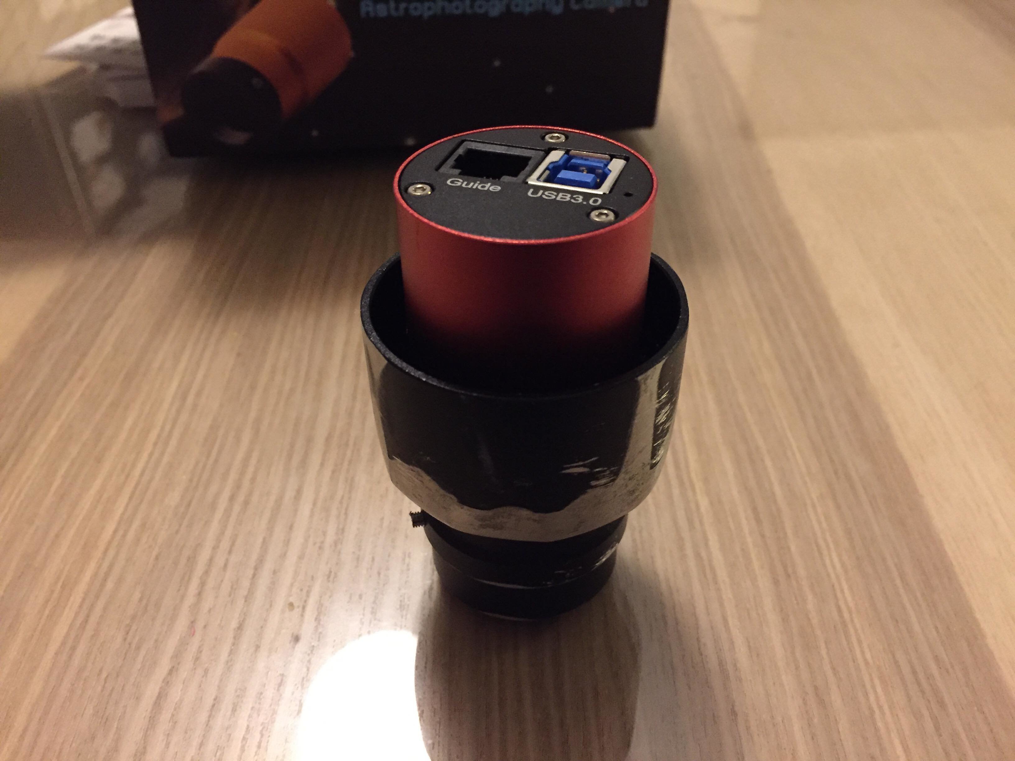

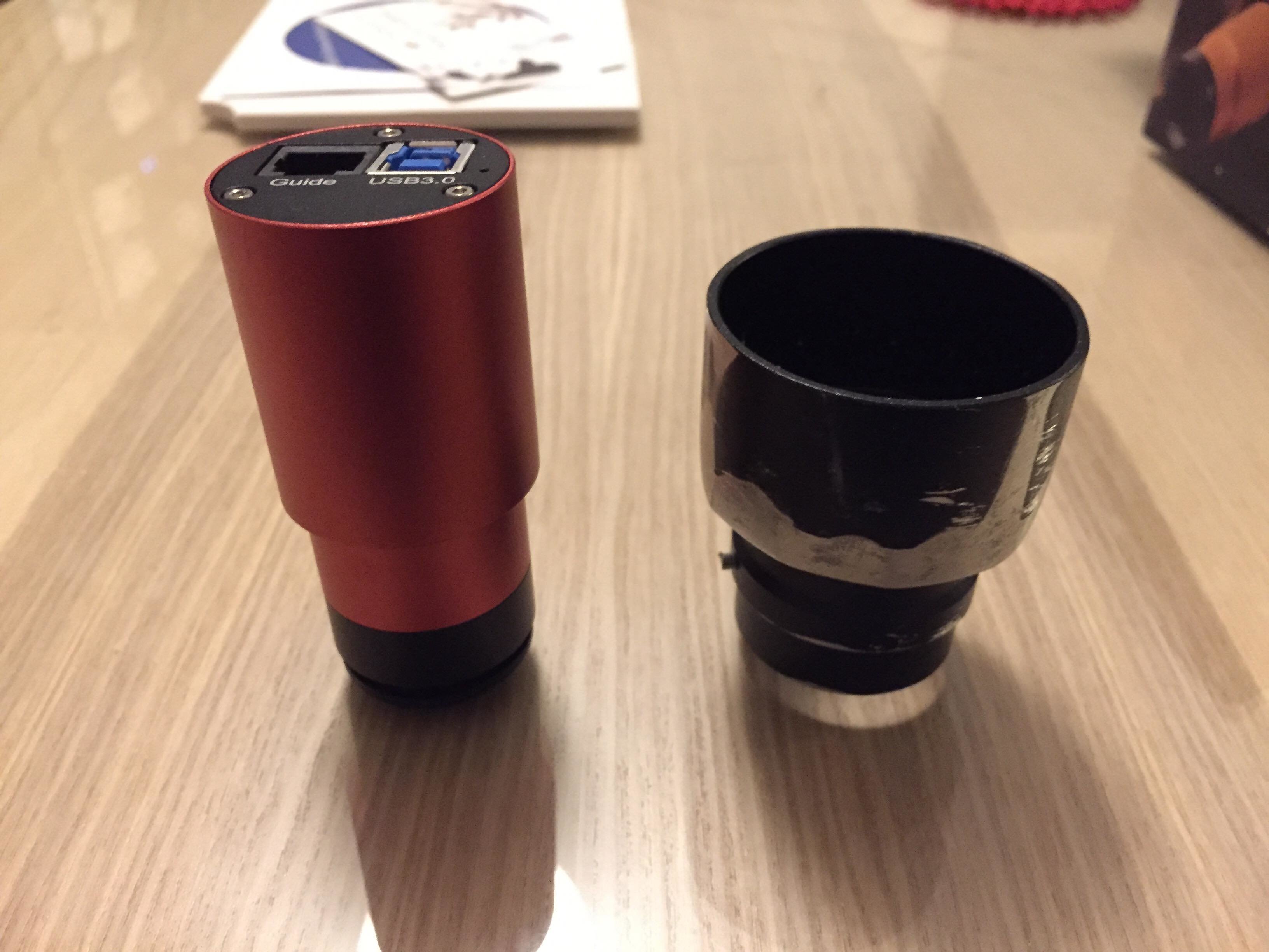

Sans vouloir abuser, serait il possible d'avoir une photo du montage caméra/ PO que tu as réalisé, cela pourrait donner des idées à certains d'entre nous.

 Une tite question au passage. Comment se fait-il que les étoiles soient si grosses ?
 Par ex , l' étoile a 14 h de M57 me parait balaise.
  JM
C'est du à l'ouverture du tube. D'origine je crois que c'est du FD 5, mais comme il a mis un réducteur (sans correction), on se retrouve à FD 2.5 !!!!!!
Donc coma de fou vue qu'il n'y a pas de correcteur.

 Oki , pourtant elles sont a peu près ronde.
  JM
Non ce n'est pas de la coma mais très certainement de l'astigmatisme qui ressort à ce niveau de réduction de focale après d'autres facteurs peuvent jouer notamment la distance entre le réducteur et le capteur.

Voici mon montage: en fait c'est une pièce en alu qui servait d'extension 2" à 1" et qui venait avec mon laser de collimation à 25€ et que j'ai limé avec une ponceuse pour en enlever la butée j'ai aussi scié la vis pour garder juste le petit bout... sinon ça rentrait pas à l'envers. Avec ça je peux rentrer de 3cm dans le PO. Avec ce montage pour la mise au point le PO sort de 5mm donc c'est vraiment juste!!!
48357473_2254801174805128_6352357081479118848_n.thumb.jpg.7be8e3ee8df85db823fd3ac484bd5476.jpg47572916_2156523081266686_5656296148705476608_n.thumb.jpg.f949b61b7a1ce3a1bc6ee8e1a4327d88.jpg47577628_1967750889927557_6162855178690101248_n.thumb.jpg.25db51add41164f9ea091c87cf28a338.jpg

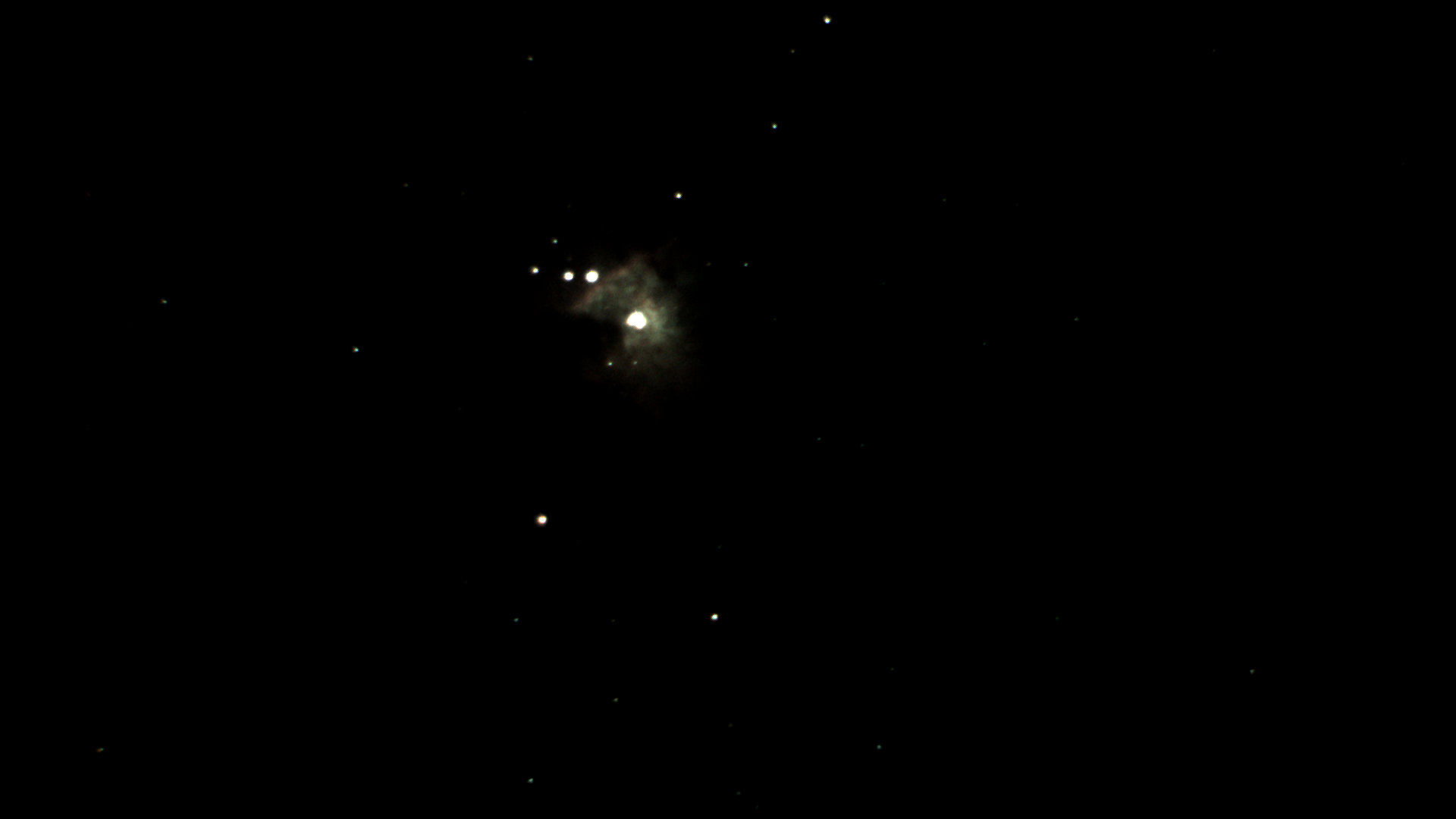

J'en ai pas beaucoup... sharpcap ne garde pas les images, il stacke à la volée... mais j'ai celle la qui est à 1 seconde:Capture_00002.thumb.png.11b4997cf5224dcef2c033548ab04a91.png
Est celle la à 250ms:
