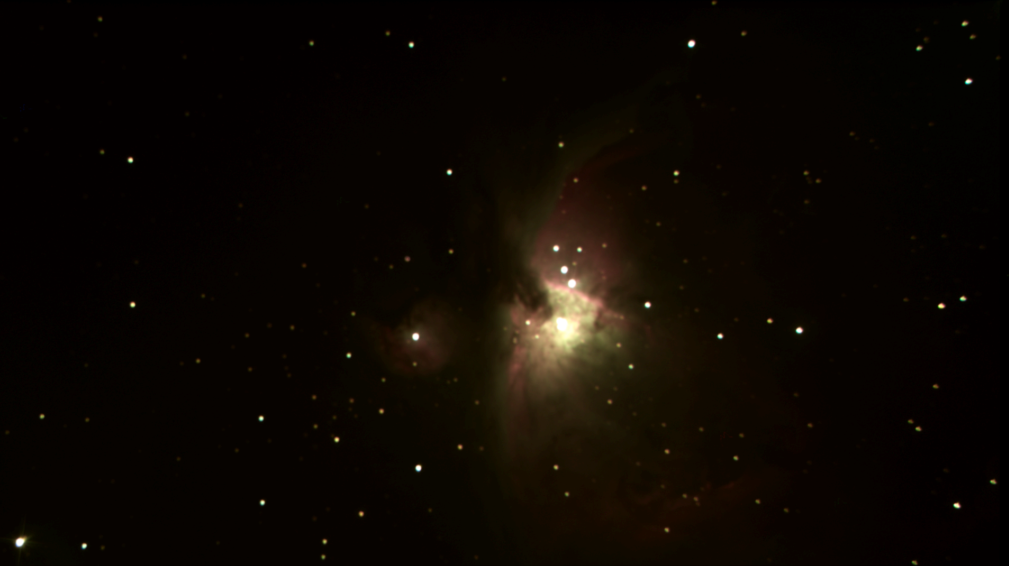

Vraiment très impressionnant le résultat obtenu avec seulement quelques dizaines de secondes au total !
Une question : tu indiques que SC stacke à la volée (ce que j'ai lu par ailleurs mais pas encore eu l'occasion de tester) ; de fait, les images que tu présentes dans ton premier message sont donc un empilement d'images déjà empilées par SC ?
Exactement... c'est le résultat final tel qu'il apparaît à l'écran.
8 minutes ago, sebb916 said:
ah ok je pensais que ce que tu montrais était un post traitement
Non pas de post traitements, j'ai fait ces photos hier soir... et mardi dernier ☺️

Je mets la cible légèrement d'un côté du capteur... je mets la pose en général sur 500ms... et je clique sur live stack et la je vois l'image qui se construit à l'écran (une image est prise toutes les 500ms et vient s'accumuler).
En général le stack ne marche plus après 1min car toutes les étoiles référentes utilisées pour stack sont sorties du champ.
Sharpcap emplie en live toutes les images, même si elle sont légèrement décalées du moment qu'il a des étoiles référentes et au bout de qq dizaines de secondes j'ai mon résultat final.
  • Merci / Quelle qualité! 2
il y a 15 minutes, Ubuntu a dit :

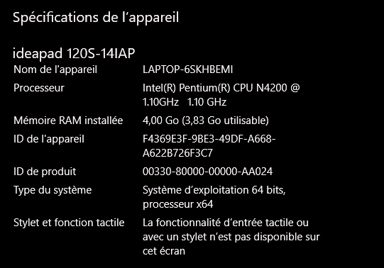

- quel ordi pour cette caméra ? Ca peut le faire avec un mac book pro récent ou un portable Toshiba ancien et plutôt bas gamme ?
Préfrère un PC sous Windows.
Sharcap fonctionne sous Windows.
Pas besoin d'avoir un ordi puissant je te post ma config:
Port Usb 3 à préférer au meilleur des cas. :eheh:

Sharcap ne tourne pas de mémoire sur mac pomme.
Pour ton portable  faut voir y quoi comme version Windows ?
Sur mes vieux pc j'arrive a faire tourner sharpcap  (vista et w7).
Avec sharpcap 2.9 et 2.8 de mémoire
