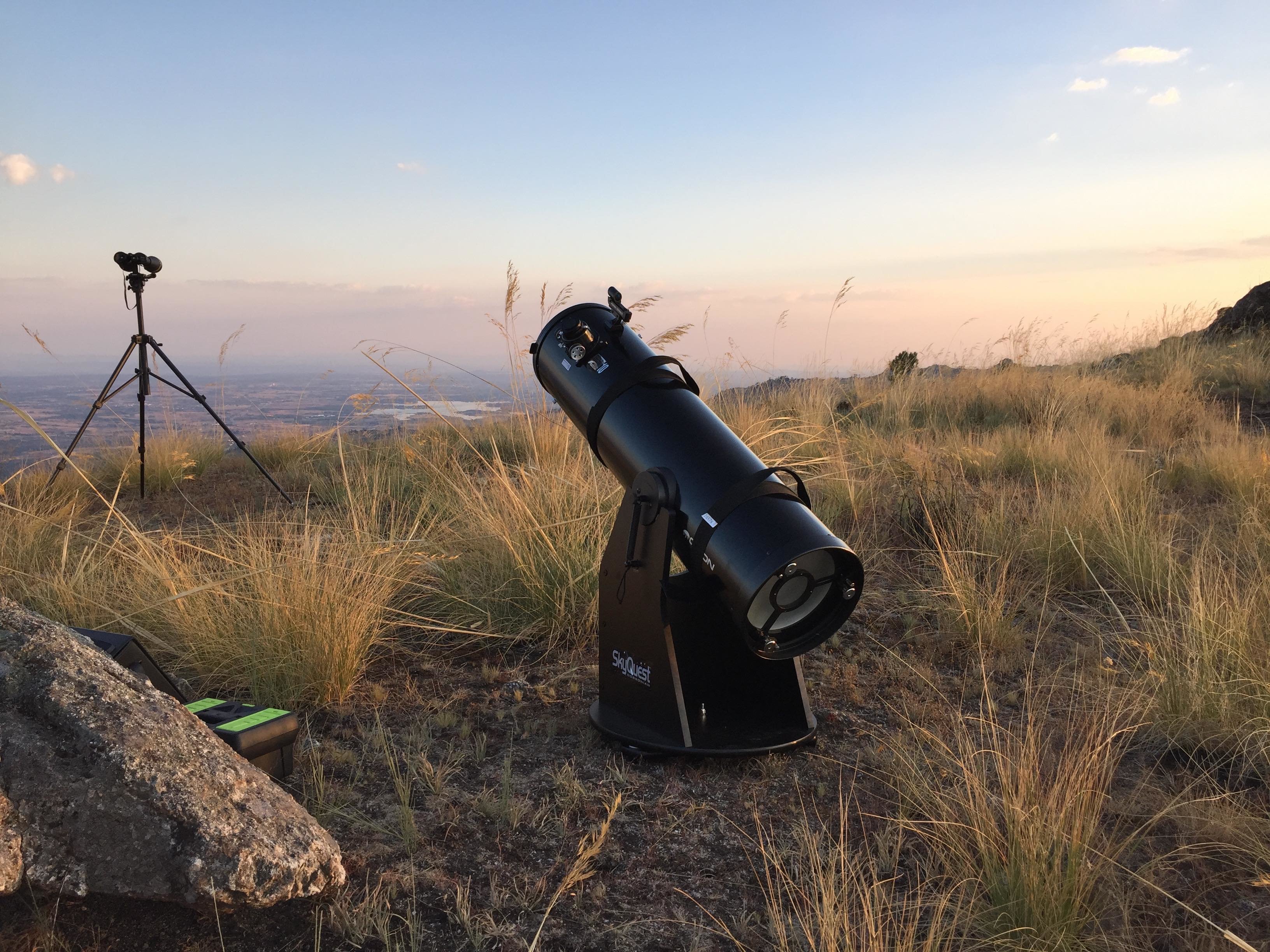

VA avec un Dobson manuel... ça marche!!!

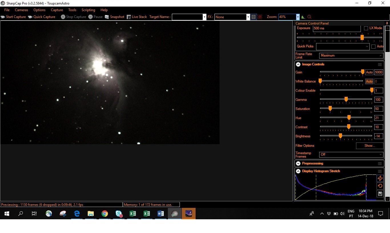

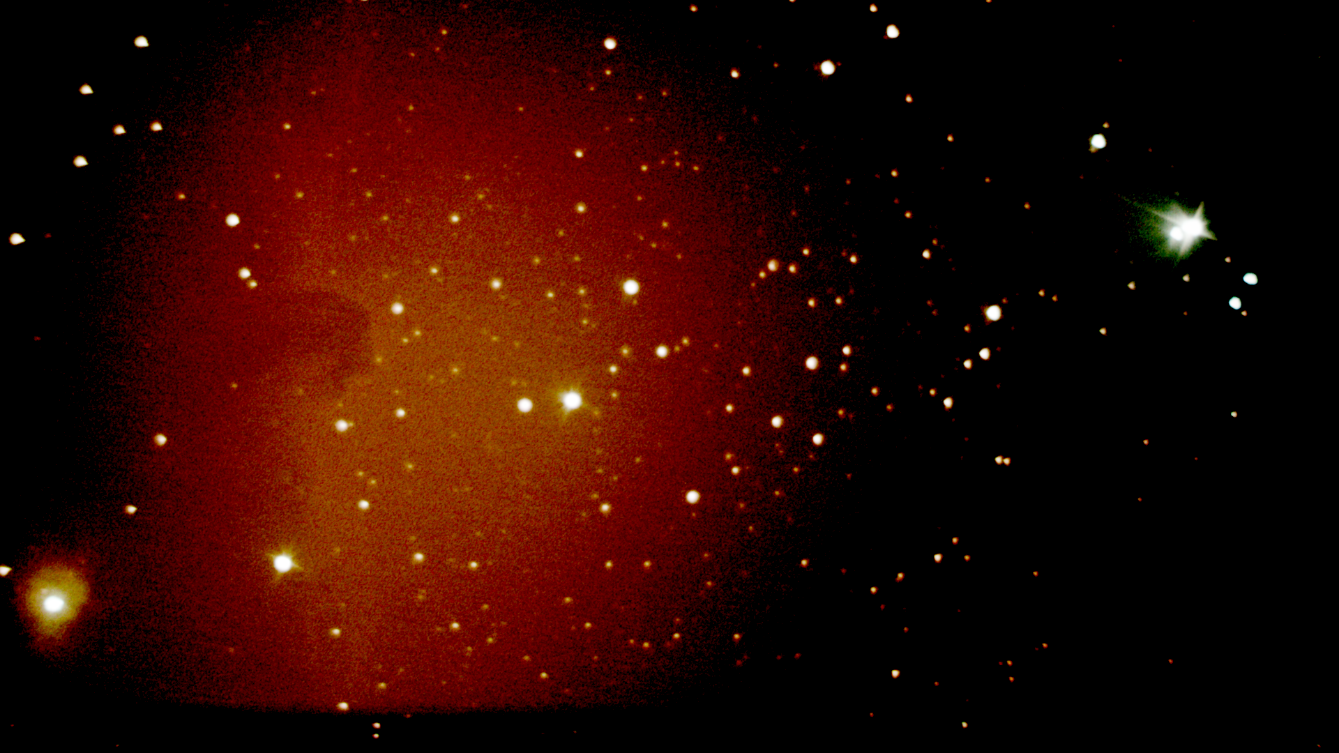

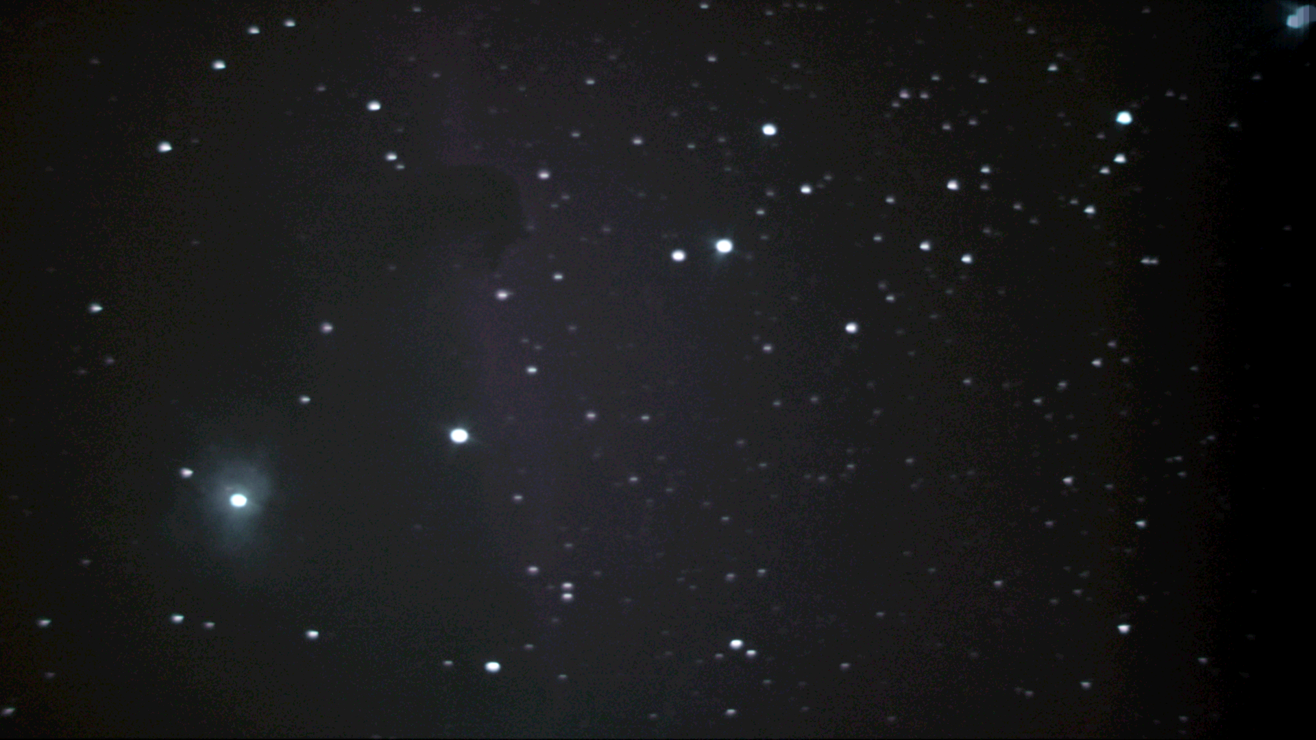

Bon voila hier soir y avait pas mal de nuages, seule Orion était bien dégagée:
Nébuleuse du Cheval: 35 frames, total 35s... la on voit les limites de l'exercise car j'ai fait des poses de 1s donc forcément y a du filé
Et pour celle dessous des poses plus courtes (500ms) et j'ai mis le live stack sur pose et repositionné le télescope, donc en tout 3 passes: 162 frames total 81s
Stack_162frames_81s_WithDisplayStretch.thumb.png.f518cd38de26947f7e5d59391e384c93.png
Bon... la photo est pas belle mais on voit bien la tête de cheval 😁

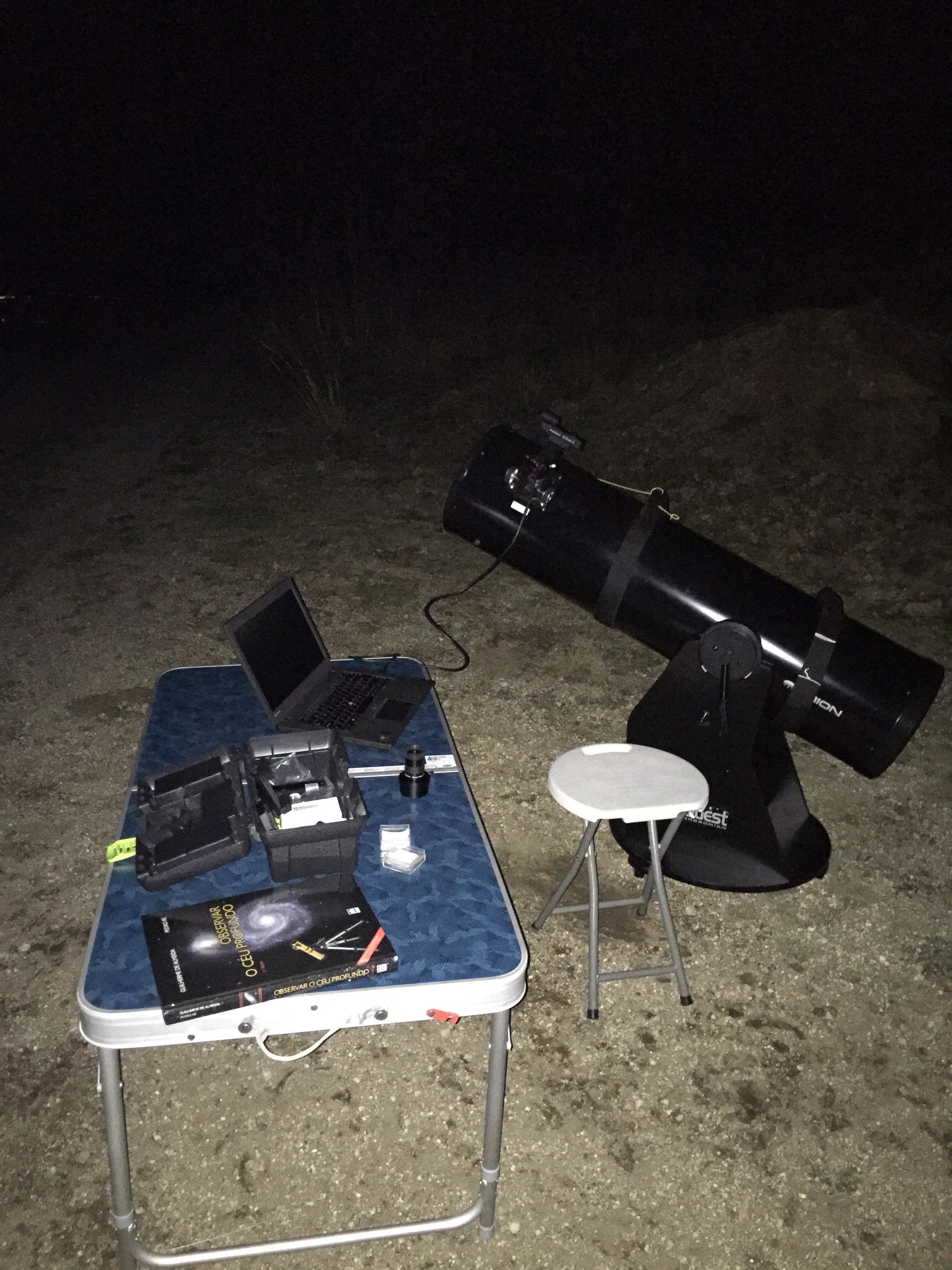

10 minutes ago, mickyman23 said:
Tu prends tes clichés du portugal ?
T'es en ville ou en campagne?
Oui au Portugal... pas loin de la Serra Estrela...
En campagne... le ciel est légèrement pollué mais sincèrement je ne me plaint pas 😊
J'ai un site sympa à 20min de chez moi...

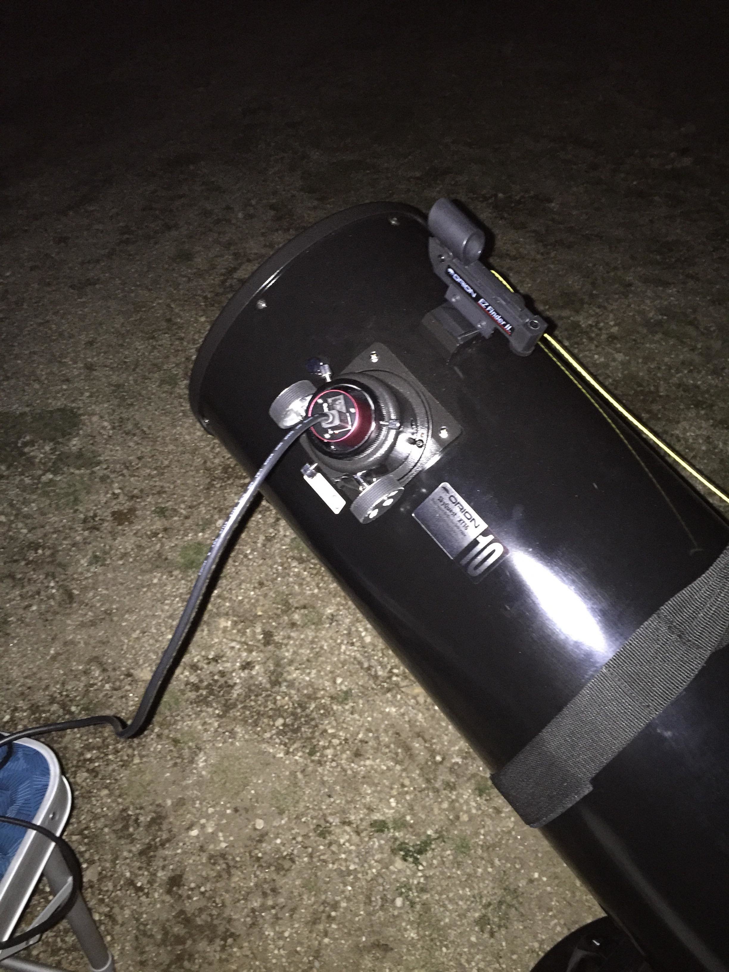

Bon je viens de découvrir Astrometry.net grâce à vous pour voir la taille de mon champs avec le réducteur...
J'ai mis tout ça dans stellarium pour voir quelle réduction faisait mon super réducteur SVbony 😋 et je suis tombé sur le chiffre de 0.39X
Quand le réducteur est arrivé, l'image était tellement deg.... que je suis allé voir sur CN et quelqu'un conseillait de retourner les lentilles.
Donc c'est ptet à cause de ça ou alors l'espacement avec le capteur... je sais pas... comment fait-on pour savoir quel espacement fait quelle réduction ??
Modifié par Ubuntu
Il y a 8 heures, Ubuntu a dit :
Le rapport de réduction est  K= 1- d/phi      avec phi = distance focale du réducteur que l'on peut déterminer en formant l'image d'un objet éloigné avec le réducteur.
Sinon faire plusieurs mesures en faisant varier d
Super!!! merci pejive... j'ai tout mesuré... j'ai un réducteur avec une focale de 70mm, ça donne bien 0.4X et donc un F/D de 1,88 😉

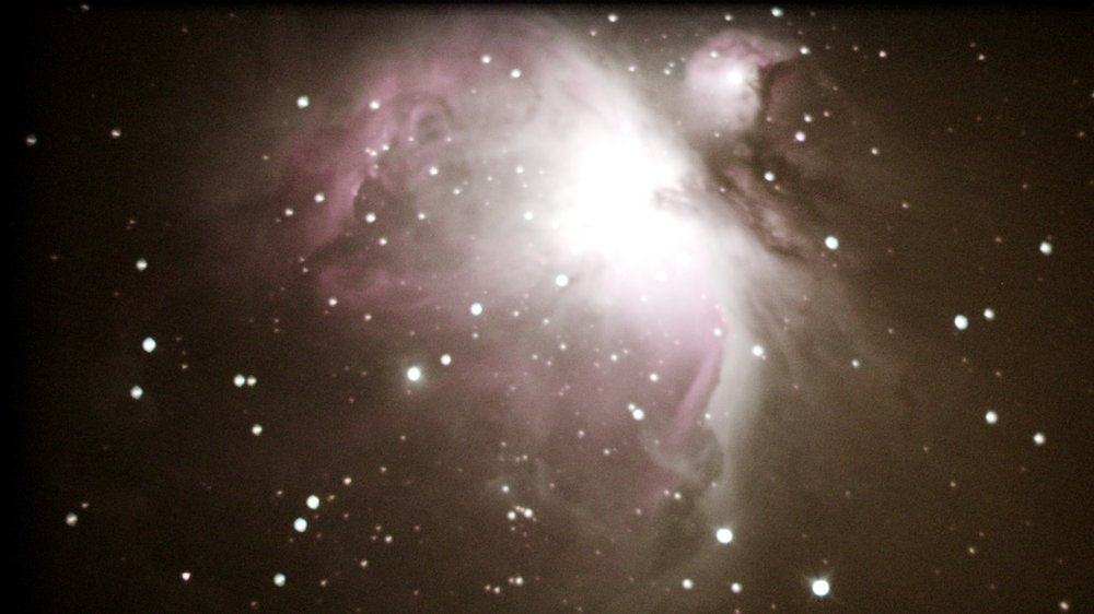

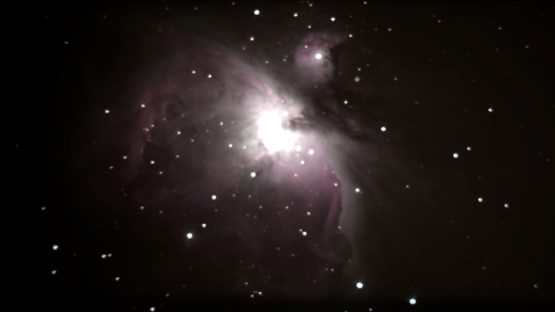

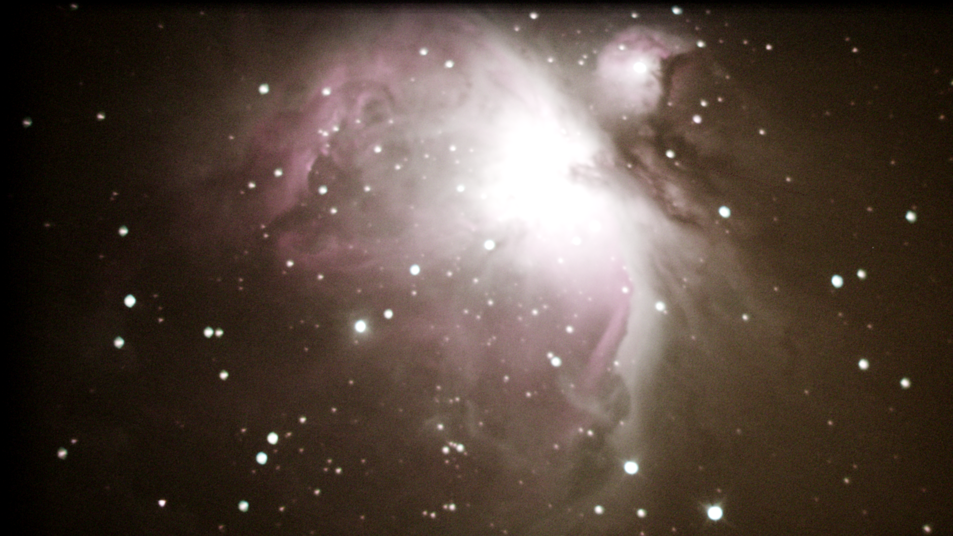

Ma petite observation de ce soir avant que les nuages ne viennent gâcher la fiesta...
M42: 98 frames, Total 30s... mix de 500ms et 250ms
M42: 178 frames, Total 89s - j'ai fait 2 passes
Stack_178frames_89s_WithDisplayStretch.thumb.png.01d2a9a4d567ad0c52a77e7ac27c3d1d.png

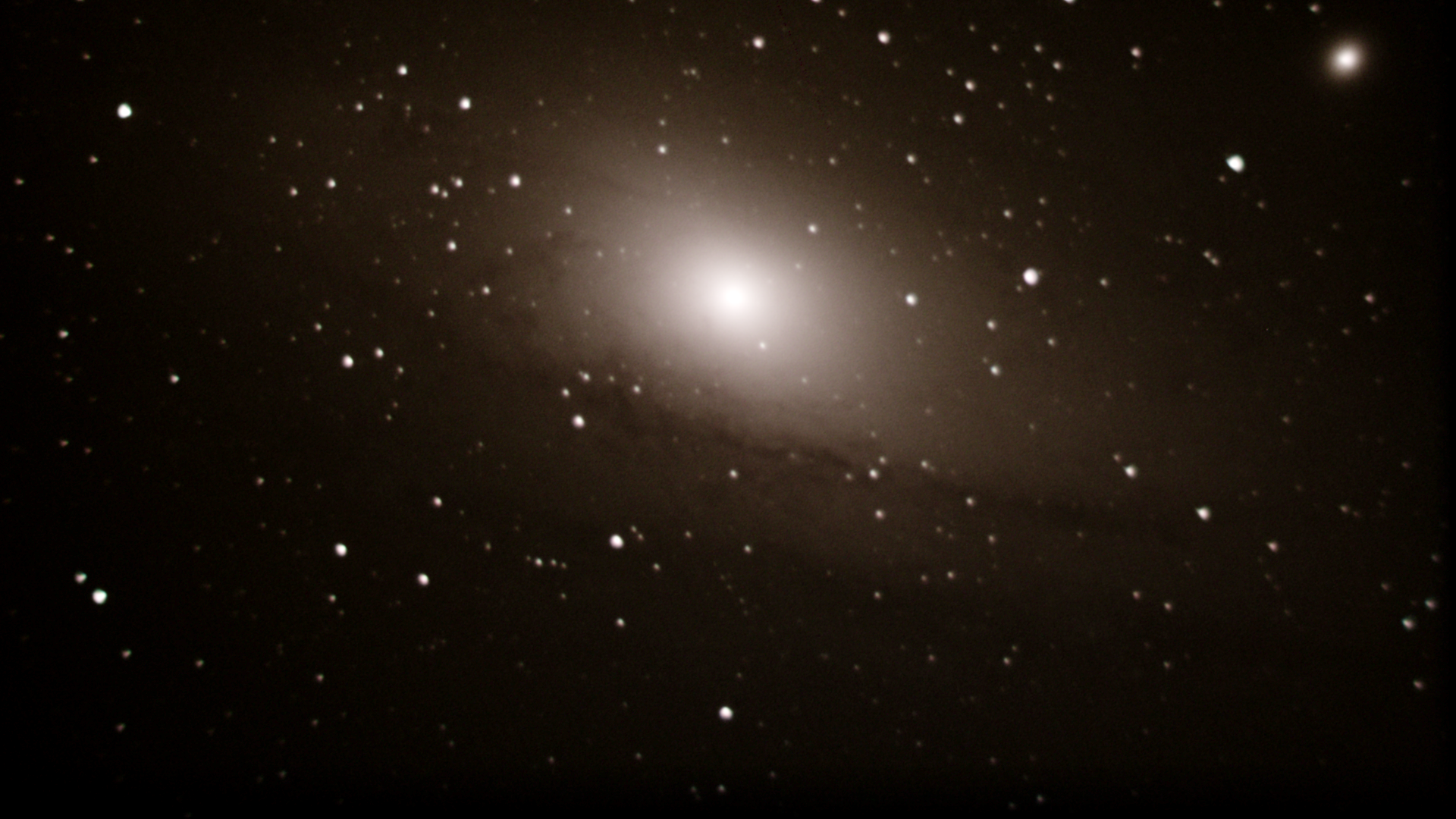

M31: 103 frames, Total 32s
Stack_103frames_32s_WithDisplayStretch.thumb.png.2f1e353cf73b9fb1399caa2800846373.png
Juste si vous pouviez m'aider a améliorer mes stacks... par exemple pour M42 le centre est saturé... je ne sais pas comment ne pas le saturer sachant que je ne peux pas diminuer le gain ni le temps de pose... l'histogramme ? ☺️
Modifié par Ubuntu
