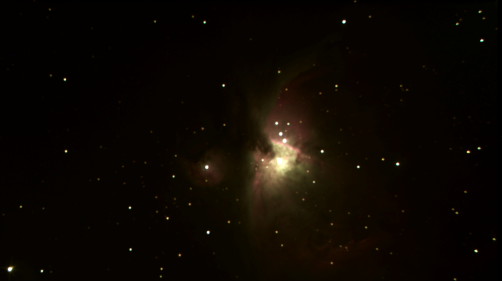

Je dis ça parce que ta M42 en 89 secondes ressemble à la mienne en 5 min de pose.
Qualité du ciel? Différence de diamètre  (150mm et 250mm)?
 Quel est ton F/D ?
1 minute ago, mickyman23 said:
5 mon ami.
Le mien est de 1,88 donc ça veut dire que tu dois poser 7X plus de temps... comme dirait @ouki il faut que tu investisses dans un reducteur de focale :)
il y a 1 minute, Ubuntu a dit :
Mon f/de est de 5 . Mais quand j'ai pris M42 j'avais mis mon réducteur X0.5.
Donc au moment de la photo j'étais à f/2.5....

Regarde @Ubuntu:
25780016_M42au150x750.thumb.PNG.b0f98f770f094e7b3043d70feffaeacc.PNG.a12382c6bb2f45721bc842a0e0eb7ffe.PNG
150/750mm avec reducteur x0,5
5mn de pose. 8 sec unitaire.
J'ai même l'impression que ton stack est même + lumineux!
Alors je m'interroge tu comprend...😊

Avec mon f/de 2,5 je cherche quand même à comprendre pourquoi moi avec 5mm de pose jai un plus mauvais rendu que Ubuntu a 98 sec de stack...😅
Donc je me posais la question de la différence de diamètre, de la qualitée du ciel,  ou différence de f/d entre 2,5 et 1,88 qui me paraît pas si loin l'une de l'autre....

55 minutes ago, mickyman23 said:
Regarde @Ubuntu:
Elle est bien cette photo :)
N'oublie pas aussi que je suis au gain maximum (5000) tout le temps... toi aussi ?
D'ailleurs ça se voit sur mes photos car le centre est surexposé alors que toi non...
Modifié par Ubuntu
il y a 9 minutes, Ubuntu a dit :
Ah ok.... Non moi jétais à 910 de gain il me semble. ...

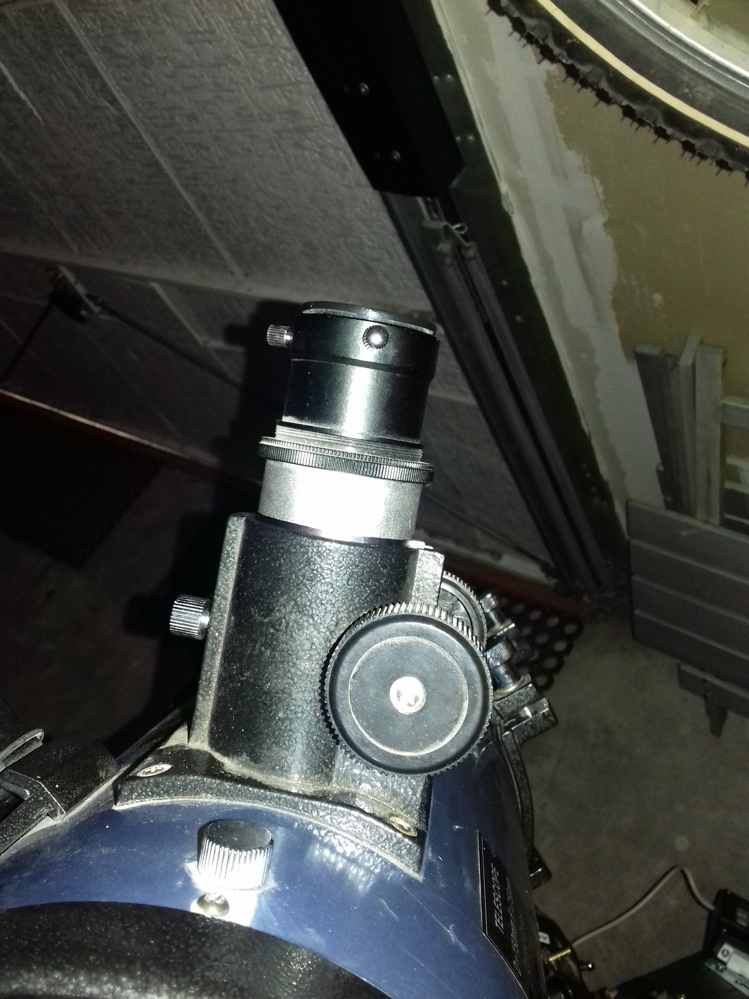

Ca y est @oukic'est testé!
Map de la caméra faite sur un poteau à 3-4 km, blocage, mise de en place d'un oculaire de 21mm réglage en profondeur serrage des vis et parafocalisation réussi!:eheh:
Mais pas assez de course sur mon oculaire de 10mm par contre…. le 5 j'ai même pas essayé mais je m'en servirai pas pour parfocaliser!
Merci du tuyau!
il y a 11 minutes, mickyman23 a dit :
Ben si ça passe sur le 21 ca peux t'aider je pense en attendant le goto.

Attends mais tu tournes avec ton 150 et @Ubuntu avec un 250, il a déjà près de 3x de lumière qui arrive sur son capteur, non ?
il y a 2 minutes, clouzot a dit :
Bah j'avais cru comprendre que le diamètre en VA ne rentrait pas en compte contrairement à la focale et au F/D.!sos!

il y a 39 minutes, mickyman23 a dit :
Il faut croire que si 🤪

Pour la focalisation finalement je ne vais pas prendre de Bahtinov car je cherche les objets à l'oculaire avant de mettre la cam... donc je ne peux pas l'utiliser...
@Ubuntu
Tu vois c'est mon PO. la Map de ma caméra est faite.
J'enlève la camera.
Et je met mon oculaire.
Je ne touche pas le PO je le laisse réglé pour ma caméra.
C'est la distance d'enfoncement de mon oculaire dans le PO qui va me permettre ma map pour mon occulaire.
Tu remarquera que mon oculaire n'est pas descendu à fond.
Quand c'est fait je visse et je met une bague 31,75mm  à cet endroit sur l'oculaire pour le réutiliser si besoin pour rechercher d'autres cibles....

9 minutes ago, mickyman23 said:
@Ubuntu
J'enlève la camera.
Hehe génial... je viens de comprendre :)
Par contre faut que je sais pas comment je vais faire avec mon système de PO... ou faut que je mette un sacrée rallonge... :) mais coool... Merci @mickyman23 :)

Tout es dit bien licky
Unbutu tu peux prendre un bathinov.
La Parafocalisation je vous l'ai dis plusieurs fois c'est pratique.
