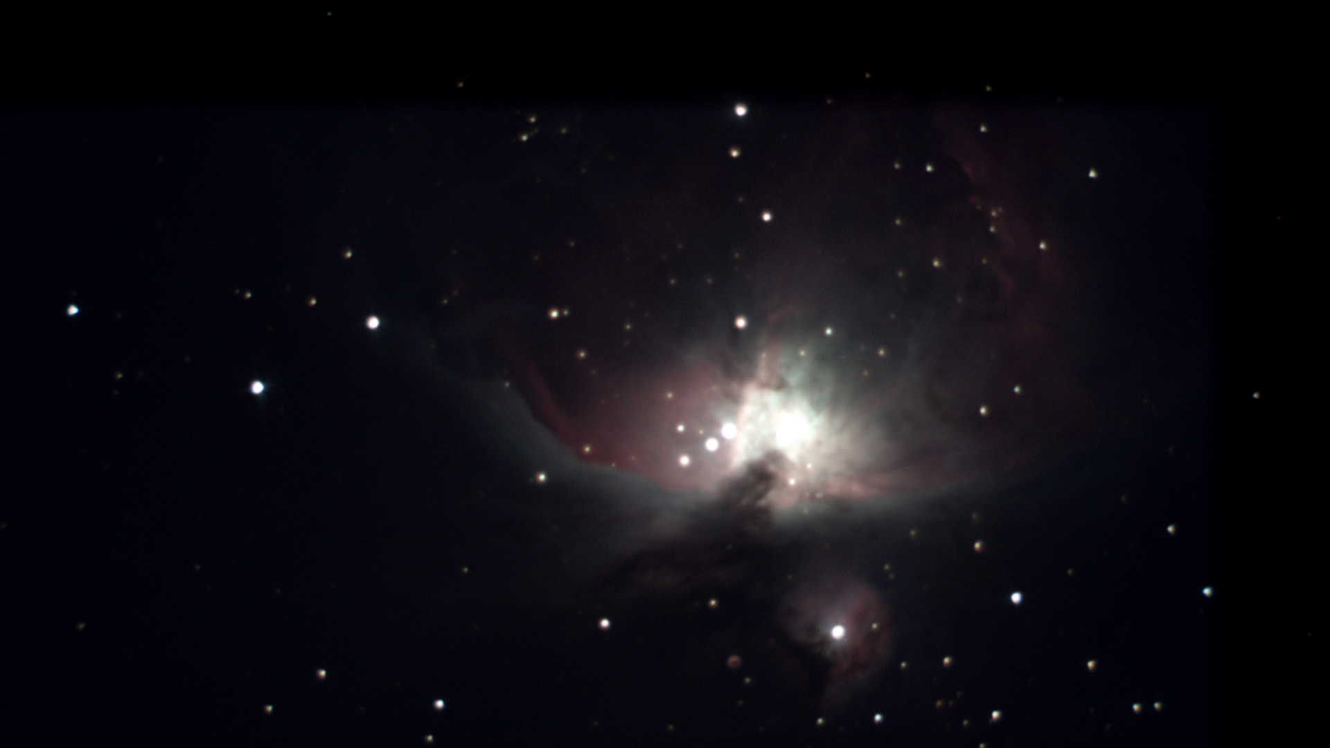

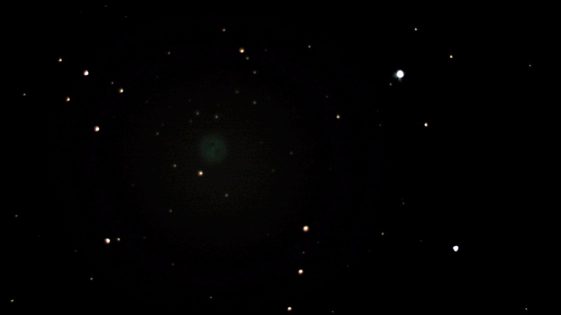

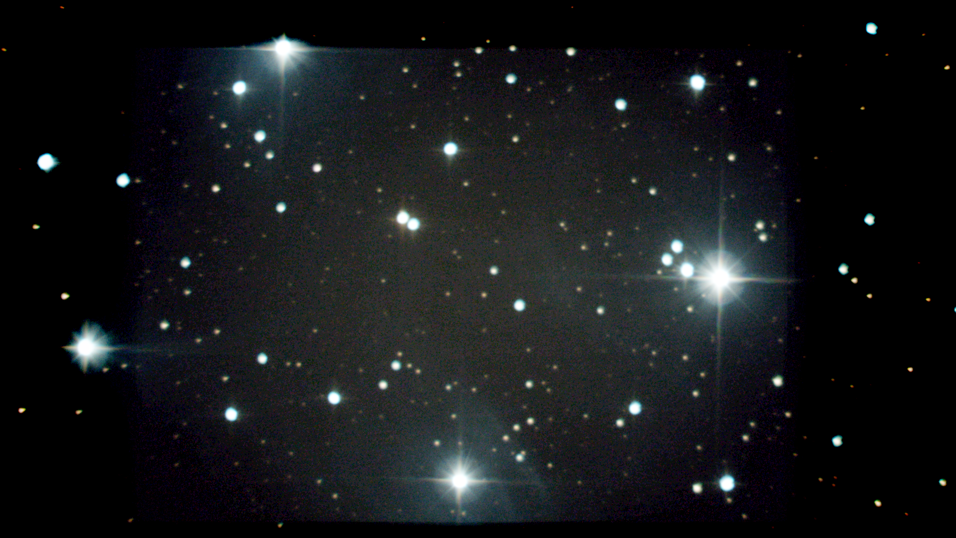

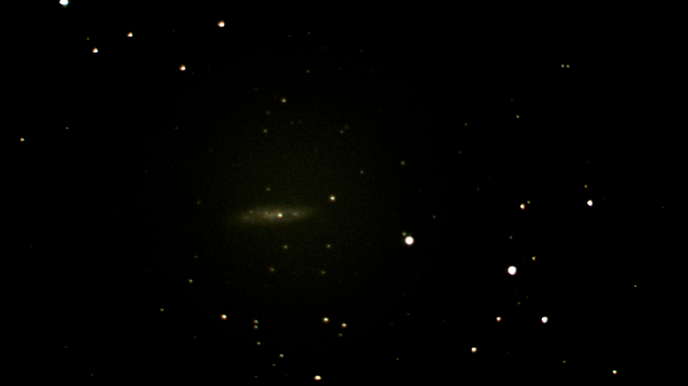

Petite observation de ce soir avec une lune bien présente... j'en ai donc profité pour la prendre en fin de session :D
Owl Nebula: 140 frames total 70s
Stack_140frames_70s_WithDisplayStretch.thumb.png.1fb88e874c4bf5c8a36af813c1aaf841.png
M108: 47 frames total 47s
M78: 33 frames total 33s
M42: 46 frames total 12s, stackée à 250ms pour éviter de trop cramer le centre
M81: 240 frames total 240s avec 2 passes... là je trouve la photo plutôt pas mal :D
Stack_240frames_240s_WithDisplayStretch.thumb.png.2d46b5a305d0a05aaed269a4bfe18007.png
M82: 60 frames total 60s

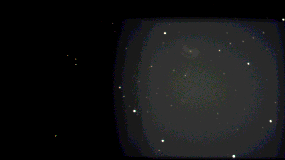

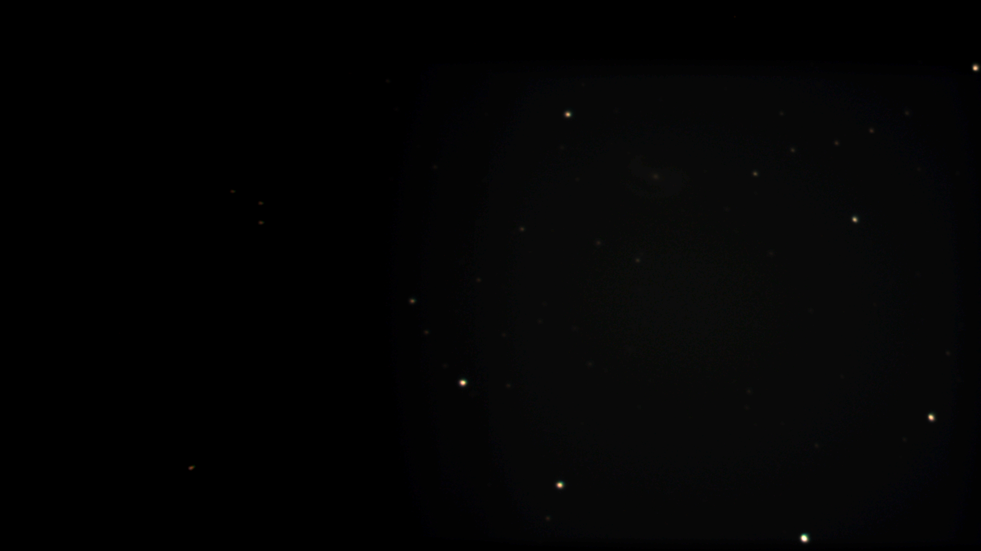

1 hour ago, pejive said:
A quoi correspondent ces zones annulaires ? vignettage ?
Très bonne question... je ne sais pas bien... mais en général elle peuvent disparaître quand je règle le black level au niveau du pic et pas un peu avant.
Pour cette galaxie j'ai fait 3 passes ce qui a je pense accentué le phénomène...

Il y a 10 heures, pejive a dit :

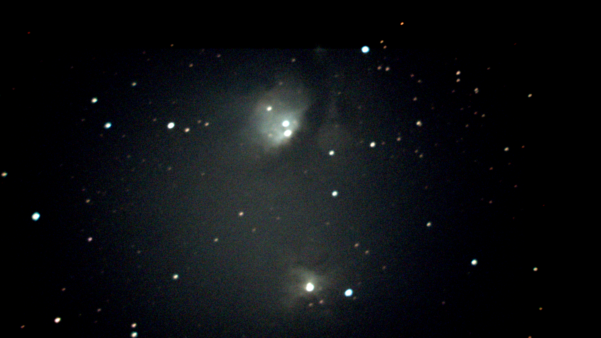

Il me semble que oui. C'est ce qu'on corrige en réalisant des « flats » (« plages de lumière uniforme »). Plus le F/D est court, plus c'est visible. Si Ubuntu faisait des « flats », je pense que les images seraient grandement améliorées, mais on tombe dans les techniques d'imagerie et ce n'est peut-être pas le but.
il y a une heure, 'Bruno a dit :
dans sharcap en live on peut ajouter un flat et un dark
ça peut aider quand même
j'y pense jamais d'ailleurs
Modifié par Greenood
Toutes les choses qu'on peut améliorer en live sont bonnes à prendre... mais comme @Greenood j'y pense jamais... mais merci du conseil :D
Modifié par Ubuntu

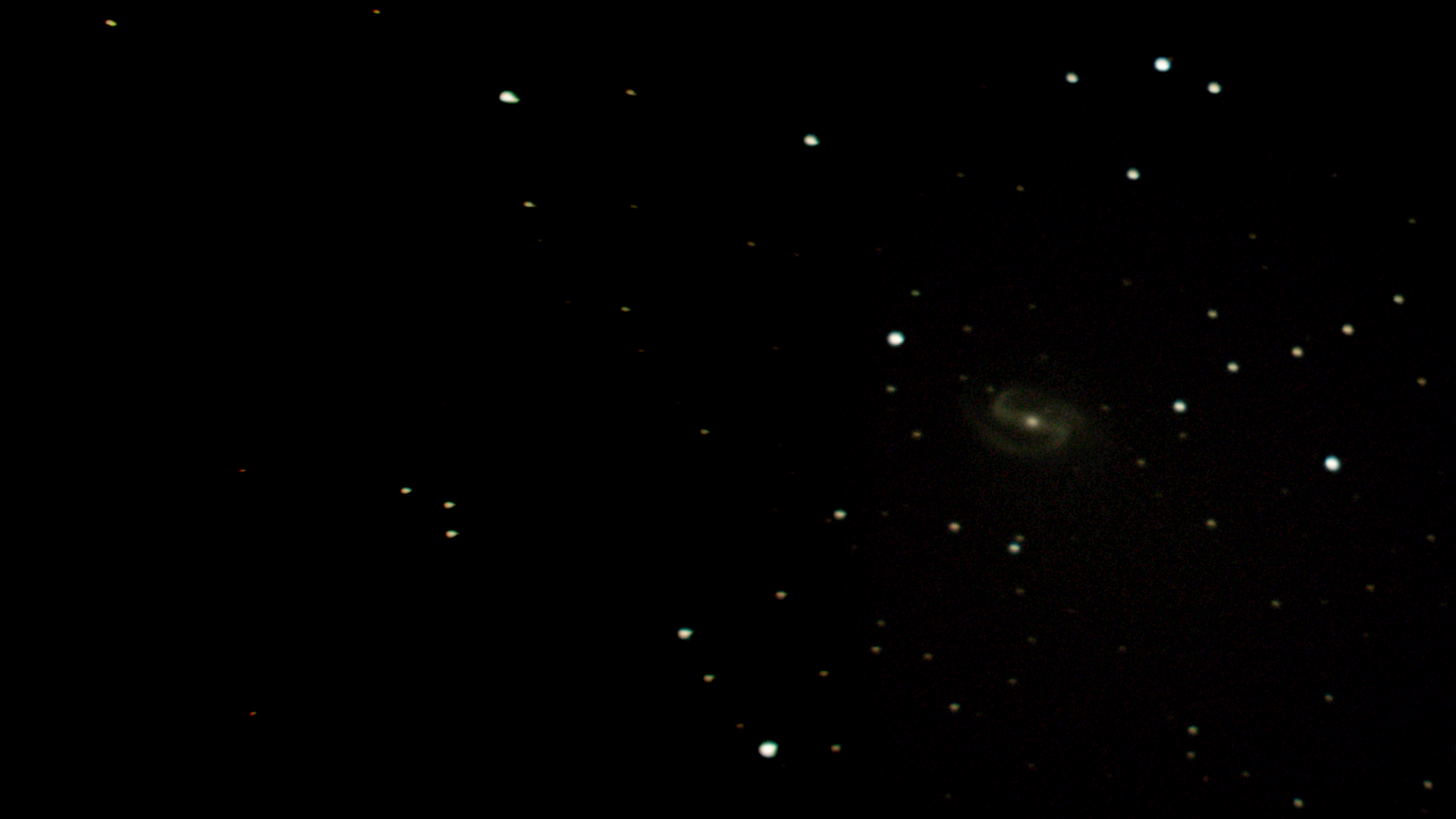

Bon j'ai eu ma revanche sur NGC1300 :D
Ce soir Sharpcap stackait bien mais pas assez rapidement... il m'envoyait une image sur 2 à la poubelle... j'ai pas compris :(
54 frames, total 54s
A nouveau NGC1365, 25 frames, total 25s... très basse sur l'horizon... même à l'oculaire les étoiles étaient diffuses... mais bon... j'adore les spirales barrées :)
