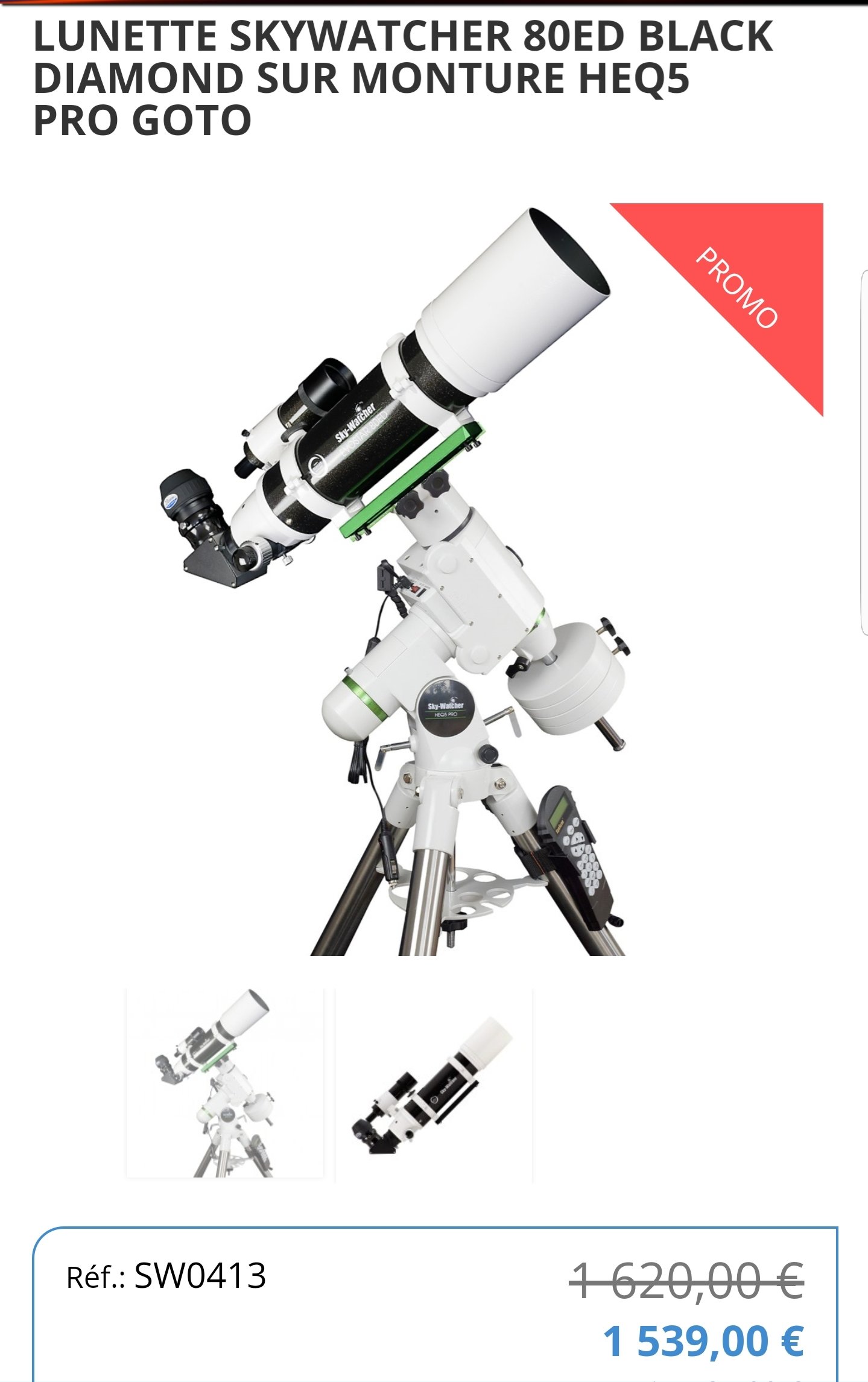

Bonsoir à tous,
Suite à mes recherches, mon choix se porte sur 2 idées principales :
La lunette SkyWatcher 80ED Black Diamond sur monture Heq5 Pro GoTo pour un budget de 1600e environ (ce qui laisse une marge pour les accessoires - adaptateur APN et correcteur de coma et reducteur) le lien ci-dessous :
https://www.pierro-astro.com/materiel-astronomique/lunettes-astronomiques/lunettes-semi-apo/lunette-80ed-black-diamond-seule-ou-sur-monture_detail
Ou alors, ce tube optique seul : Réfracteur apochromatique Orion AP80/480 ED 80T CF, le lien ci-dessous :
https://www.astroshop.de/fr/telescopes/refracteur-apochromatique-orion-ap-80-480-ed-carbon-ota/p,25384
Qu'en pensez-vous ?
PS: Merci @olivdeso @krotdebouk @lyl @Evanbourne une fois encore, pour vos réponses ;)
Bonne soirée
Nico
Il y a 9 heures, Nico-Astro76 a dit :
non pas le correcteur de coma, ce n'est pas le bon accessoire : c'est l'aplatisseur/réducteur qui est nécessaire en photo.
L'orion est très bonne, champ full frame mais si si tu veux faire un peu de visuel : je déconseille. Les oculaires requis vont être plus onéreux.
Un aplatisseur est également nécessaire.
J'ai expérimenté un an un setup triplet fpl51/FCD1 d'explore scientific 80ED carbone + une monture EQ5 et autoguidage.
Curieusement c'est le triplet qui n'était pas assez corrigé couleur en photo (halo violet, mais très bon triplet visuel > lambda/10)
En FPL-53, la correction couleur est plus poussée vers le violet, pas besoin de raccourcir la plage couleur. (filtre L2 et non L3)
Je préfère le setup SkyW pour utilisation avec un appareil photo numérique. Si tu avais demandé autre chose, genre caméra refroidie, je pense que l'on t'aurait orienté vers d'autre modèle de lunette dédiée.
@lyl merci pour les informations,
Donc le setup SkyWatcher que j'ai sélectionné pour une utilisation avec l'APn Canon 1000D parait plus judicieux ? :)
et le correcteur, qu'en penses-tu ?

Tout est dit par olivedso qui est plus expérimenté que moi là-dessus.
Je t'ai fait des retours "a contrario" des problèmes que j'avais rencontré
Myriam
il y a une heure, Nico-Astro76 a dit :
C'est le bon. Il est spécialement fait pour cette lunette (les synta 80/600 avec le PO d'origine) donc y'a pas cinquante choix possibles ;)
