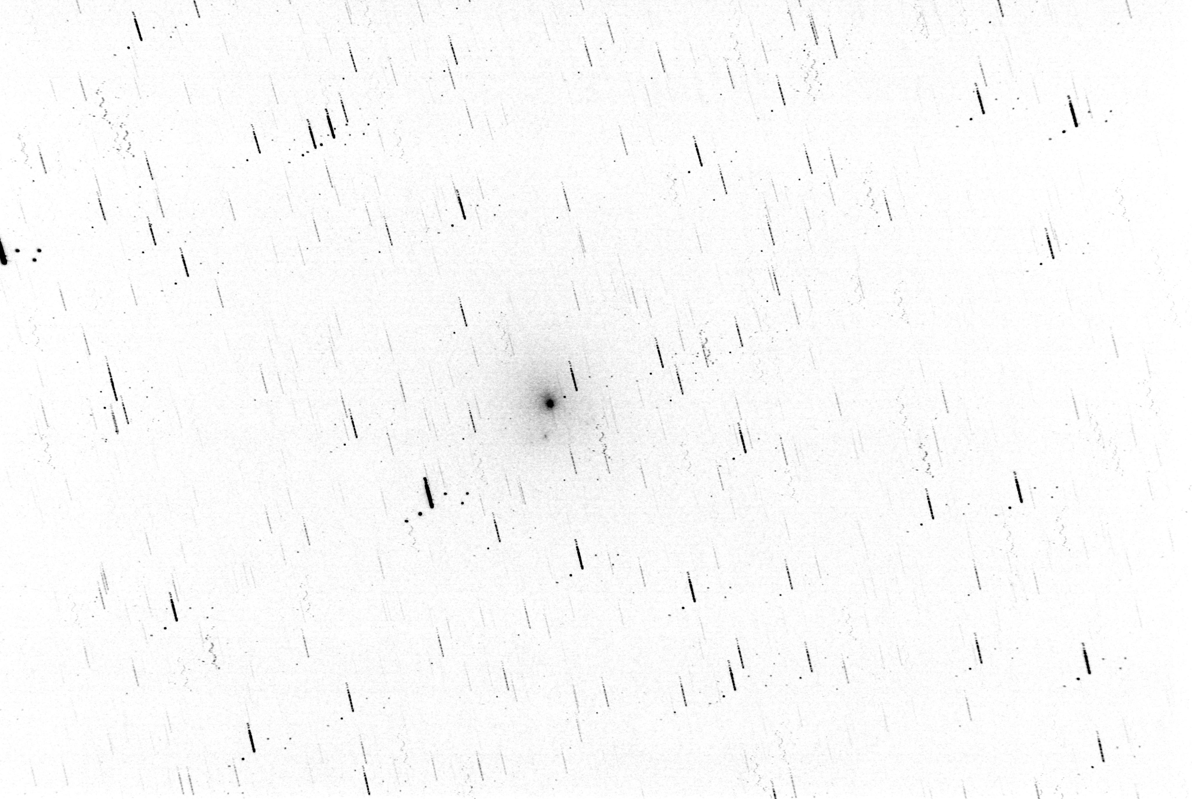

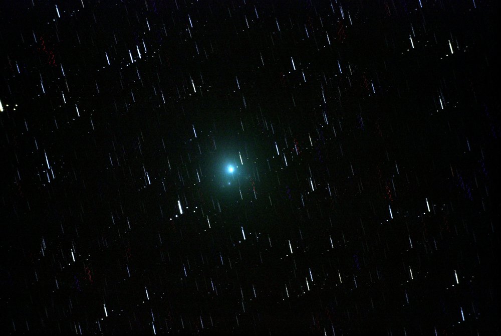

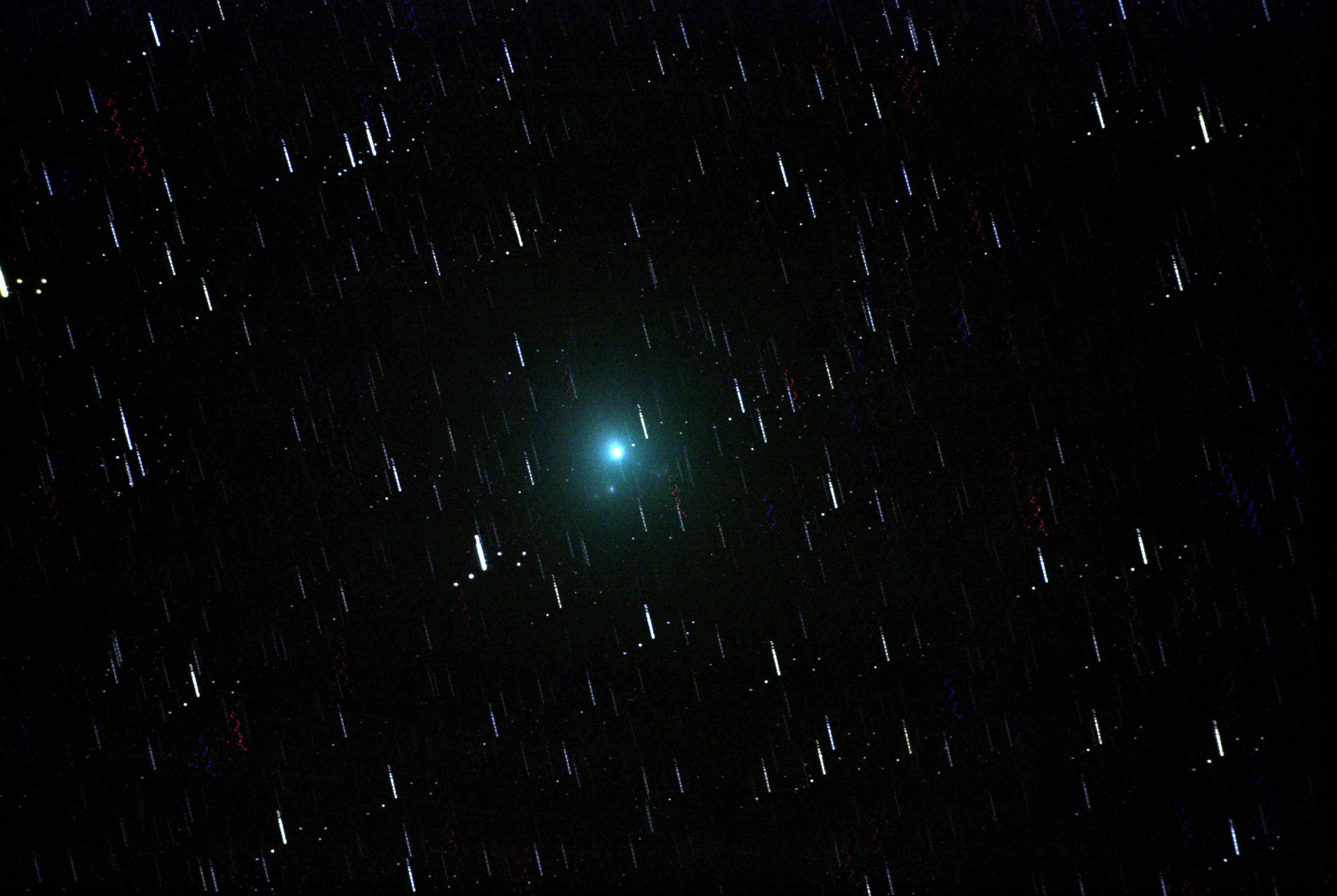

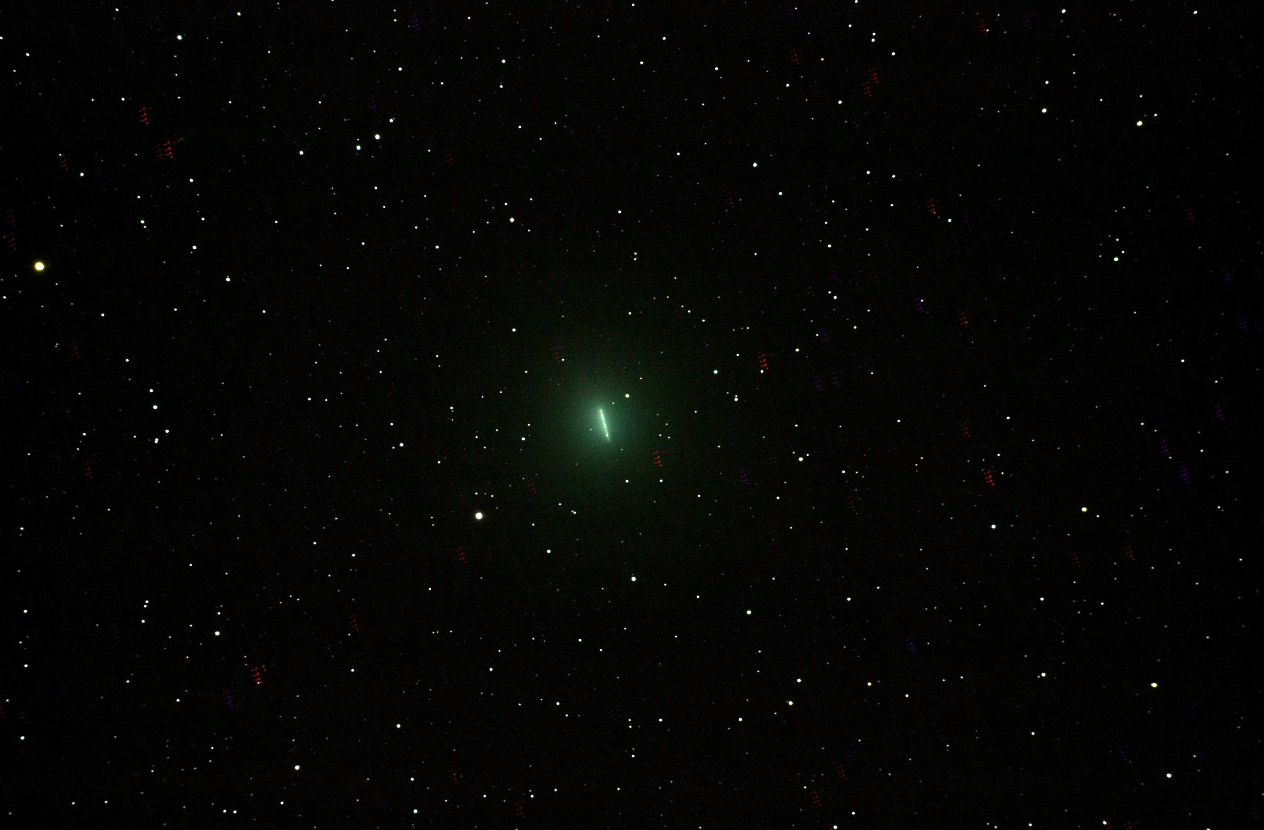

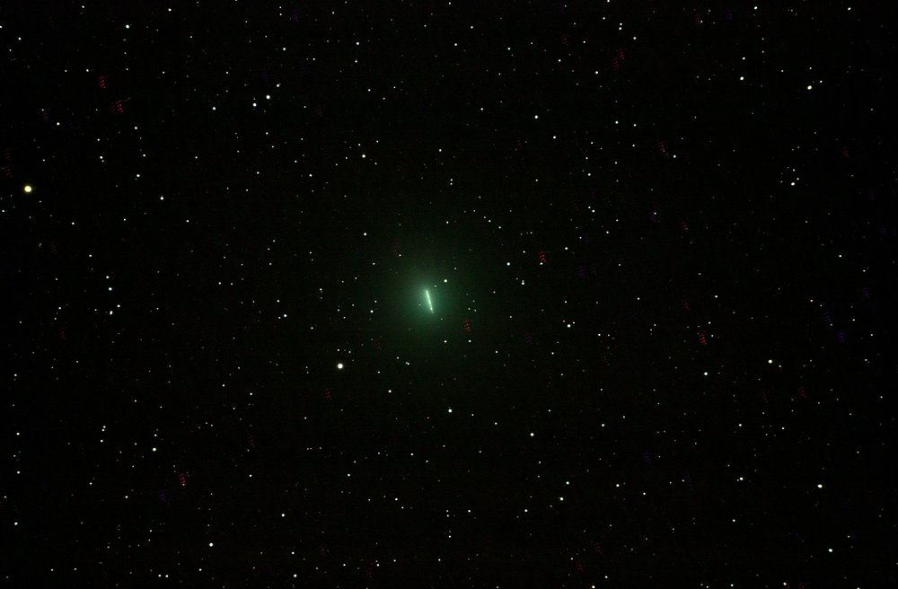

Je me lance à poster mes deux premières images de ciel profond.
L'une alignée sur les étoiles et l'autre sur la comète.
Soyez indulgents : évidemment, je ne suis pas passé au travers des gouttes des déboires des débutants !
Lunette 72ED Skywatcher
Applanisseur non réducteur
Canon 450D
Monture CG5 goto
Les déboires :
Prendre les photos en brutes qu'ils disaient... Encore faut-il savoir lire les options de son appareil photo, je croyais être en L+Raw, hé bé non, j'étais en jpg 🙄
Donc tout en jpg : les 65 brutes, les 10 darks, les 10 offset et les 10 flats.
Temps de pose unitaire de 30s.
J'ai gardé 47 images sur les 65, soit une exposition totale de 23 minutes 30.
Côté traitement je ne suis pas un spécialiste non plus et je ne suis pas aidé par le matériel 😝: ordinosaure de 2000 sous xp...
Mais je dispose de l'excellent IRIS.
Résultat : je vais pouvoir aller à la pêche : il y a un paquet d'asticots sur mes images 😜 !
Je n'ai pas compris pourquoi IRIS n'a pas réussi à virer les points chauds ou autres de mes images malgré les darks/offsets/flats.
J'ai aussi un problème sur l'image registrée sur la comète : 4 ou 5 images ne semblent pas alignées...
 Merci pour vos commentaires et conseils bienvenus...
