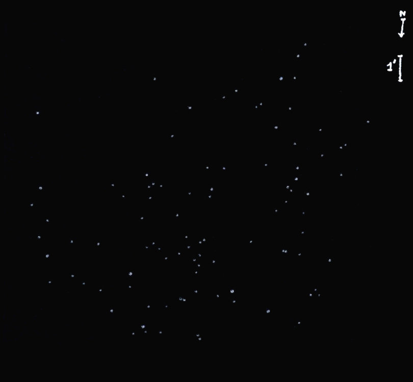

Observation 8365 : NGC6664.
85x, 138x. Il est riche, avec une curieuse disposition des étoiles les plus brillantes sur 2 flancs à angle droit.

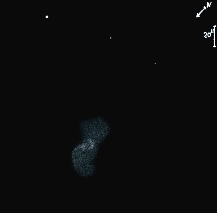

Observation 8367 : NGC6052.
85x, 276x, 402x. C'est Arp 209, vu dès 85x. Elle semble déjà hétérogène à ce grossissement, ce qui est évident à plus fort grossissement,
avec cette forme de C parcouru de nodosités perceptibles à 402x.
La galaxie considérablement faible est condensée.

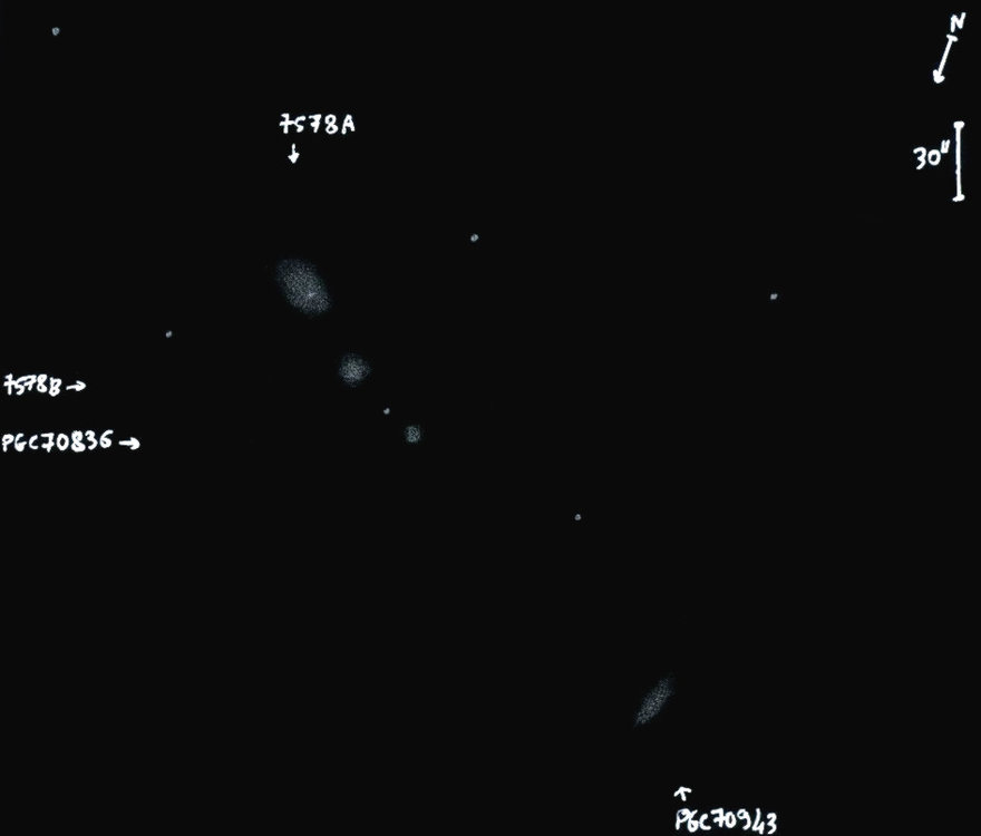

Observation 8370 : groupe de NGC7578.
276x, 402x. Ce groupe difficile est Hickson 94 mais aussi Arp 170.
NGC7578A très faible, PGC70836 vue VI3 à 4, et PGC70943 vue VI2 escortent la faible NGC7578B.

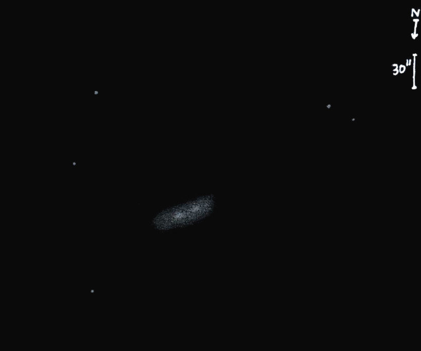

Observation 8371 : NGC7588.
276x. Elle fait comme une très faible étoile floue.

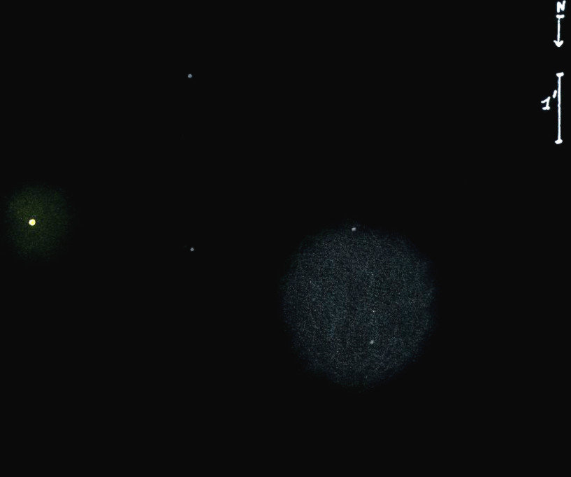

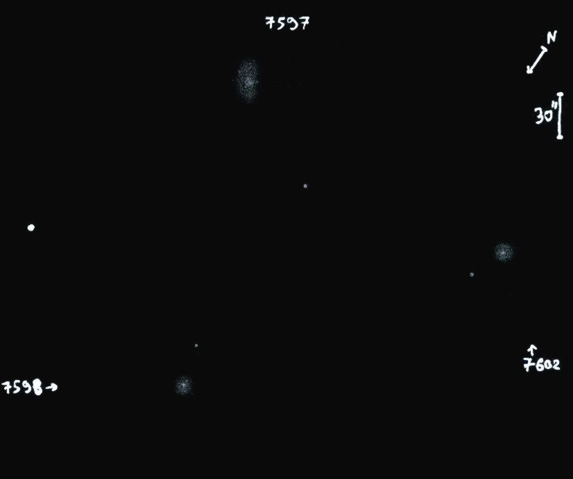

Observation 8372 : NGC7597/98/602
276x. Le trio contient NGC7597 faible à très faible, NGC7598 très faible, et NGC7602 faible et petite.

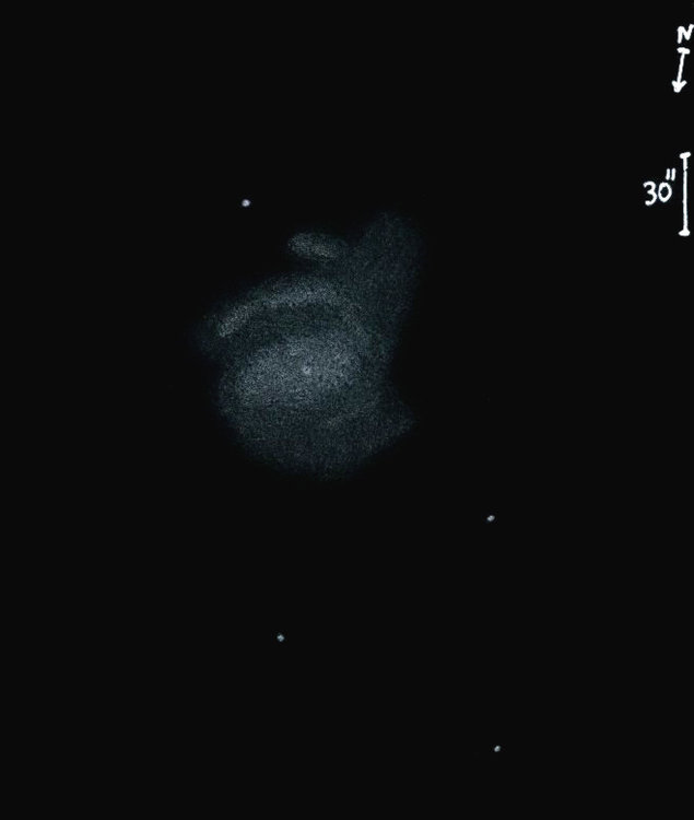

Observation 8373 : NGC7625 = Arp 212.
276x et 402x. Je la vois immédiatement, assez brillante et bleutée à 85x. Sa structure spirale asymétrique se pare de 2 nodosités en grossissant.

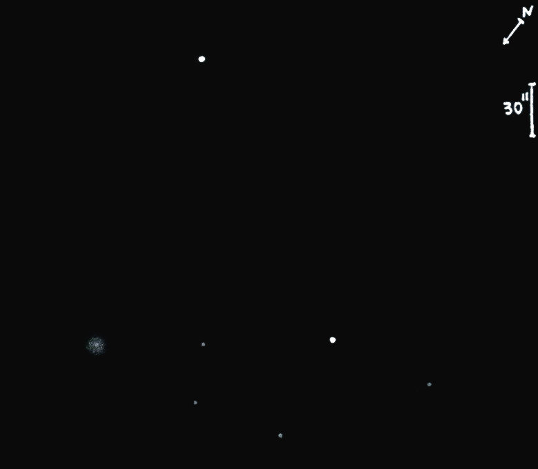

Observation 8374 : NGC45.
201x et 138x. Trop sombre à 201x, elle est optimale à 138x, très diffuse et peu contrastée.
