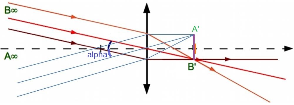

Toute la lumière n'arrivera pas sur ton capteur, indépendemment de la focale de ton système...
Tiens un petit schema pour mieux causer....
imagine un objet à l'infini présentant une dimension angulaire alpha,
tu as ton objectif D, avec F et donc un F/D donné. (pas mis ici pour pas surcharger le schéma...)
La taille de l'image A'B' est représentée dans le plan focal par le segment violet.
Ton capteur par un segment orange.
on imagine que la densité de luminosité surfacique est définie et connue. elle va dépendre de la luminosité de l'objet visé et du F/D de ton objo.
Très clairement, ton capteur ne choppe pas l'image de l'objet dans son intégralité, d'un point de vue géométrique.
Tu pourras augementer la taille du capteur, pour capter l'objet en entier et "toute la lumière" fournie par l'objectif, associée à l'objet, mais cela ne changera en rien la densité de luminosité surfacique associée à l'image de l'objet.... tu gagnes classiquement juste en champ, c'est tout,.
si tu veux imaginer un second instrument, comme dans ton énoncé initial, avec un D double mais aussi un F double

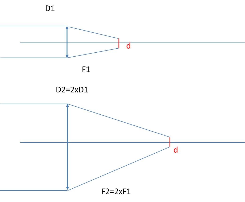

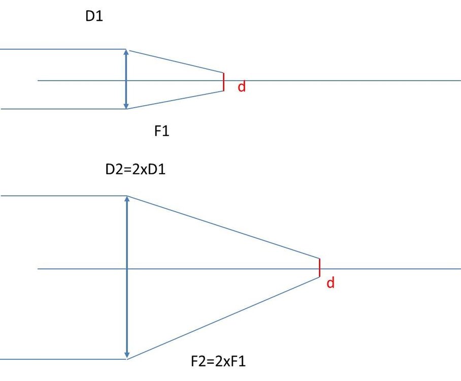

... Ton énoncé initial, je pense qu'on peut le schematise ainsi...
Et en partant de cela, ton raisonnement est logique, mais les postulats de depart me semble incorrects, pour les raisons développées plus haut...
Cela voudrait dire que tu assujétis artificiellement la taille de l'image résultante donnée par chaque objectif, à la taille du capteur.
en fait, le capteur n'impose rien au système optique lui-même (objectif ou miroir), il ne fait que prélever une partie de l'image obtenue...
Après il est vrai que l'on considère des objets non ponctuels, étendus, comme les nébuleuses, galaxies, amas peu résolu...
Modifié par lambda

  Le 13/12/2018 à 11:06, lambda a dit :
schematise ainsi...
Voir davantage
C'est également la dessus que je me base pour développer mes tests.
Excellent schéma qui resume bien les résultats obtenus récemment par l'enssemble des "Betas testeurs".

  Le 13/12/2018 à 12:27, Ubuntu a dit :
Débat très intéressant ☺️ et j'ai aussi envie de comprendre...
Si on part du principe que les photons arrivent sur la terre de manière uniforme.
On est d'accord que pour une surface de 1 degré du ciel on a Np photons qui arrivent sur ton télescope de 100.
Donc pour une surface de 1 degré du ciel on a bien 4*Np photons qui arrivent sur le télescope de 200.
Mais comme le F/D est le même, la surface du champ apparent pour un même capteur est 4 fois plus petite pour un 200 que pour un 100 (car la focale est 2 fois plus grande).
Donc au total il arrive le même nombre de photons sur le capteur du 100 et du 200.
Pour ce qui est de la magnitude... on imagine qu'un point du ciel émet N photons/mm2 au niveau de la terre.
Donc le télescope de 200 capte 4 fois plus de photons pour ce point particulier du ciel et donc ce télescope peut voir une magnitude plus grande.
Donc au total le 200 reçoit le même nombre de photons que le 100, mais ils sont concentrés sur un plus petit champ apparent.
Qu'en pensez vous ?? ☺️

yaurais 2 cas
le ponctuelle (tellement petit que pour nous c'est ponctuelle):  ça se tiens
et la magnitude surfacique mais alors dans ce cas, entre D et 2D  on retombe sur l’étalement  et la densité au mm²
pas de raison de voir mieux avec un gros diamètre (enfin en lumière j'entends, en taille oui bien sur)

Salut @Greenood je me permets de copier sur ton post la réponse que j'ai eu de Bruno concernant le diamètre d'un telescope en VA. 😉
"Comparons deux télescopes : un de 150 mm et un de 300 mm. Ils ont le même F/D et utilisent le même capteur. Alors chaque pixel recevra la même quantité de lumière.
Pourquoi ?
Le 300 mm a un diamètre deux fois plus grand, donc une focale deux fois plus grande (puisque le F/D est le même). Du coup, les pixels représentent sur le ciel des carrés deux fois plus petits en longueur, donc quatre fois plus petits en surface. Dans le même temps, le 300 mm capte quatre fois plus de lumière (vu que son miroir est quatre fois plus grand en surface). Quatre fois plus de lumière répartie dans des pixels quatre fois plus petits, ça se compense : chaque pixel du 300 mm reçoit la même quantité que chaque pixel du 150 mm.
C'est pour ça que si on augmente le diamètre, on a intérêt à augmenter la taille des pixels.
Ceci est vrai pour une source de lumière uniforme au moins à l'échelle du pixel. Si on sous-échantillonne, ce ne sera plus vrai car une étoile ne s'étale alors pas sur plusieurs pixels. Donc si on sous-échantillonne (comme c'est le cas ici), l'augmentation de diamètre permettra quand même de gagner plus de lumière par pixels (mais pas quatre fois plus)."

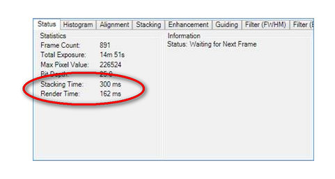

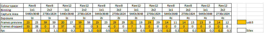

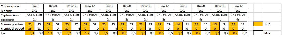

Le ciel n’étant pas au rendez-vous, place à la théorie…grand dieu que je n’aime pas ça , mais je m’y colle.
Un tableau comparatif des frames réellement prise en compte et celles rejetées par Sharpcap en fonction des paramètres appliqués, pour définir les temps de poses mini envisageables avec le matériel utilisé…tout étant une question de compromis.
J’ai fait le comparatif sur une minute d'empilement, en USB3 et avec mon Silex, car je sais que certains sont intéressés @clouzot
Ces données sont à croiser avec les temps de traitement « Staking Time » et « Render Time » dans Sharpcap.
Dans mon cas je suis à 2350ms de traitement en bin1, donc pas la peine d’espérer d’avoir de bon résultats en dessous de 2s de poses unitaire, il y aurait trop de rejet, ou alors sauvegarder chaques frames de manière individuelle et de les empiler avec un autre soft…mais la c’est plus du Visuel Assisté.
En bin2 je descends à 500ms de traitement.
En plus du poids de vos images, le pc utilisé pour le traitement influera bien évidemment sur les temps d'intégration, perso  je suis sur un portable en core i7, 16go de ram avec deux SSD, avec un max de ram allouée à Sharpcap.
A vos calculs.
Me revoilà... Je n'ai pas compris la question (« j'ai tenté de trouver des réponses » − à quoi ?).
Si le but est d'expliquer comment le visuel assisté est possible sur un Dobson motorisé, ce qui effectivement paraît étonnant, je pense que la réponse tient en un mot : sous-échantillonnage.
1) Le sous-échantillonnage permet de concentrer plus de lumière par pixel, du moins sur les objets nébuleux, ce qui est primordial pour compenser le très court temps de pose.
2) Le sous-échantillonnage permet d'avoir un temps de pose pas trop court malgré l'absence de suivi (si on vise 1" de résolution, on est limité à 1/15è de seconde, mais si on vise 5" de résolution, on est déjà dans 1/3 de seconde).
3) En observation visuelle, pour voir des détails dans les objets du ciel profond il faut utiliser la vision décalée, qui a une résolution très faible (lisez votre journal en vision décalée, vous ne verrez même plus les titres...) Le visuel assisté utilisé en sous-échantillonnage ne fait donc rien perdre en résolution par rapport au visuel, et fait gagner en détectivité (couleurs, détails des nébuleuses, etc.)

Si les deux télescopes ont le même F/D (celui du 250/1200 est un poil plus court) et le même capteur, alors chaque pixel recevra exactement la même quantité de lumière provenant d'un objet qui s'étend sur plusieurs pixels. C'est parce que chaque pixel au 250 mm correspond à une zone du ciel plus petite que les pixels au 200 mm, ce qui compense le fait que le 250 mm reçoive plus de lumière. Le 250 mm reçoit 56 % de lumière en plus, mais les étale sur 56 % pixels de plus.
Mais si on sous-échantillonne, les étoiles seront comprises à l'intérieur d'un même pixel, leur lumière ne s'étendra pas sur plusieurs. Puisque c'est la totalité de la lumière d'une étoile qui frappera un pixel donné, cette totalité est plus grande derrière un 250 mm qu'un 200 mm. Donc les images au 250 mm devraient avoir une magnitude stellaire limite plus élevée.

  Le 19/12/2018 à 05:04, 'Bruno a dit :
Voir davantage
Merci @Bruno c'est maintenant clair comme de l'eau de roche :D
Donc si j'ai bien compris on est bien d'accord que la majeur partie d'entre nous sommes en sous echantillonnage avec nos capteur a petit pixels ( env 3.75 micron) genre IMX 385,290,224,183,174....et nos telescopes?😊
Modifié par mickyman23
Donc si je reprend ce qui dit bruno:
Voir davantage
Comme on est la plupart d'entre nous en sous echantillonnage l'apport d'un 250mm au profit d'un 200mm serait quand même un +.
Non? 😊
