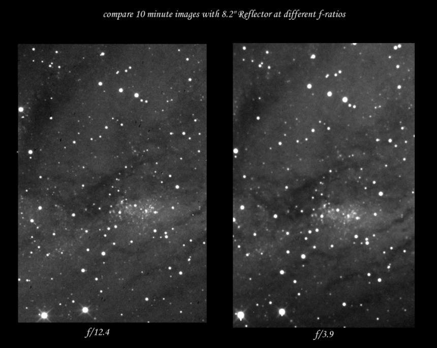

Pour les photos je ne suis pas foulé j'ai repris l'exemple de Stan Moore qui est assez parlant :
source : http://www.stanmooreastro.com/f_ratio_myth.htm

Le ‎20‎/‎12‎/‎2018 à 17:42, jgricourt a dit :
Bonjour...
Petite question concernant ce comparatif...
Je me sens un peu bête de la poser, mais il y 'a un truc que je ne comprends pas...
" Each image is a 10-minute exposure using the same aperture (Tak CN-212) at vastly different f-ratios"
Ok...
Ca me laisser penser que la focale utilisée pour la photo de gauche est beaucoup plus grande que la focale utilisée pour la photo de droite...
(si j'ai bien compris ce qu'il dit au dessus: il ne diaphragme pas son instrument (Tak CN-212) mais implicitement joue uniquement sur la focale...)
Donc l'image de la photo de droite est originellement plus petite que celle de gauche... cela a été agrandi/cropé par projection optique classique??? du coup, niveau comparaison de luminosité, c'est un peu biaisé (si c'est le cas)???
Parce que du coup, en partant du principe de base, je pense admis de nous tous et du monsieur de l'article, que le nombre de photons collectés par un instrument de diamètre D de focale F1 ou de focale F2, est le même, pour une cible donnée visée, alors du coup:
-  si on agrandit une des 2 images obtenues ou rapetisse l'autre, dans un "labo photo", pour obtenir deux images de tailles identiques, en supposant que le système d'agrandissement/réduction "post prise de vue" ne génère pas de perte lumineuse,
alors,
il serait au final normal de retrouver une PHOTOGRAPHIE FINALE présentant une distribution de luminosité équivalente? non?
Je ne sais pas si je suis bien clair...
Bref, il y'a un truc qui me chagrine dans ce comparatif photos....
En fait, cela aurait été intéressant, niveau rendu de luminosité, de voir les originaux.
Ou alors, il y'a un truc que j'ai mal compris/interprété (fort probable) dans ces photos et legende associées...
A+,
Lambda
Modifié par lambda
Coquilles/orthographe... il doit en rester... :(
il y a 26 minutes, lambda a dit :
Comme ont dit il faut comparer ce qui est comparable ;) donc le même objet de même dimension sur le même écran après le discours est de démontrer que contrairement à l'idée reçue venant de la photo classique, lorsqu'on joue sur le f/D (en variant la focale ici) en astrophoto on ne change pas fondamentalement la luminosité de la photo. En astrophoto le diamètre reste constant car personne ne s'amuse à agrandir ni à diaphragmer son primaire :) alors qu'en photo classique c'est précisément ce que l'on fait pour faire varier la luminosité (et ajuster le temps de pause).
En mettant les images à même échelle, on leur donne le même échantillonnage. Pour moi ça montre bien que c'est l'échantillonnage qui compte (et non le F/D).
jgricourt,
", lorsqu'on joue sur le f/D (en variant la focale ici) en astrophoto on ne change pas fondamentalement la luminosité de la photo."
Bien sûr que si, s'il s'agit d'objets de surface étendue.
