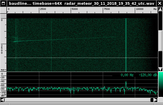

Comme promis voici les premières images d'échos de météores:
Ma station d'observation autonome est enfin opérationnelle !

J'aimerais pourvoir calculer la vitesse des météores automatiquement, mais je n'ai pas trouvé de formule car cela est un peu compliqué pour moi. (les maths pas la progra)
Si quelqu'un s'y connait un peut je veux bien un coup de pouce.
Voici les détails de mon projet si cela peut aider:
Tuto echos de météores
Merci à vous, j’espère pouvoir pousser mon projet plus loin.
Bonjour, pour calculer la vitesse, la formule que j'utilise est la suivante:
vitesse radial = (delta en fréquence par seconde x vitesse de la lumière ) /  fréquence de l’émetteur.
Exemple pour un delta de fréquence de 7585 Hz et un delta de temps de 0,399s, cela nous donne
v = ( ( 7585 / 0,399 ) * 299792458 ) / 143050000 soit environ une vitesse radial de 39840 m/s soit 143423 km/h.
le nombre 299792458 est la vitesse de la lumière en m/s et le 143050000 est la fréquence de l’émetteur en Hz.
Après en toute honnêteté je ne suis pas complètement sur de cette formule, à prendre avec des pincettes.
Quand au résultat, cela n'est jamais une vitesse réel, mais une vitesse radial, pour le calcul de la vitesse réel il faut connaitre en plus de la vitesse radial, l'angle de réception de l'objet par rapport à l'antenne, mais avec une seule antenne, il est impossible de connaitre la direction avec précision.
Dans l'exemple, le delta de fréquence et de temps  vient de la  réception d'un écho du 30/11.
Ma station radio-astro très fraichement opérationnelle se compose d'une yagy trois éléments, d'un  récepteur sdr RSP2 , d'une Tinker-board (idem qu'un raspberry mais un peux plus puissante), "gnuradio" pour le traitement de signal et l'enregistrement , cette partie fonctionne 24H/24. Pour la visu sur le pc de bureau j'utilise "baudline", le tout sous Linux.
