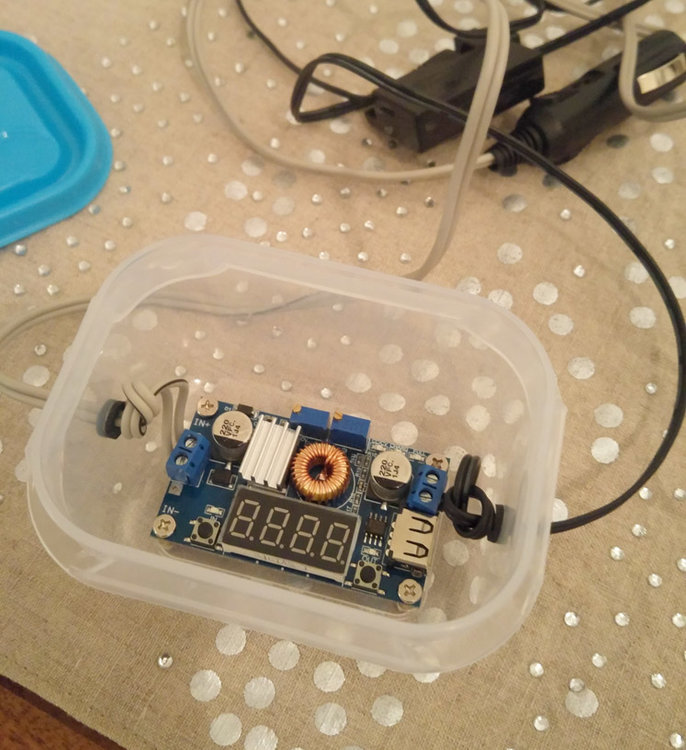

Attention à la valeur affichée par le convertisseur, elle est assez fantaisiste
Il vaut mieux vérifier avec un voltmetre ce qui sort
Il y a 12 heures, gehelem a dit :
Bon à savoir ça, merci :)

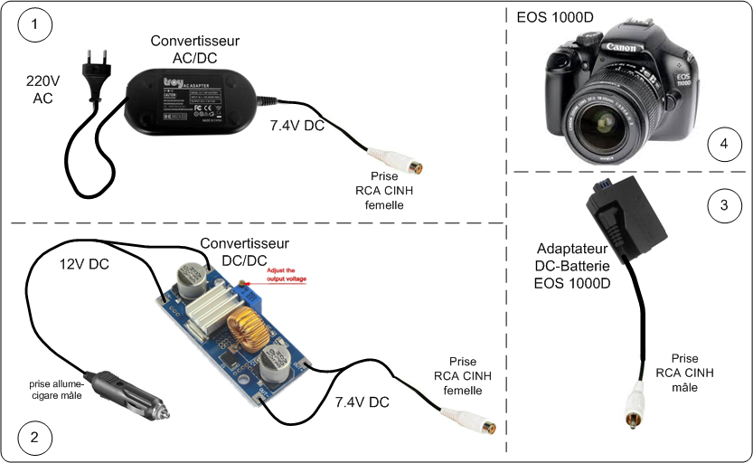

@m27trognondepomme
Merci pour les infos, effectivement ton schéma est très clair :)
Donc en fait l'idée est de privilégier une entrée type allume cigare et la connecter à la batterie gel avec un adaptateur comme celui là? :

Il y a 20 heures, gehelem a dit :
Ah oui le voltmetre n'affiche que la tension à la sortie USB, pas celle qui nous intéresse. Faut régler la petite vis comme sur l'excellente schéma de trognodepomme avec un voltmètre.
Modifié par Daube-sonne
Il y a 12 heures, Daube-sonne a dit :
Oui mais justement, ce qu'il affiche est tres approximatif
De mémoire +/-10% de la valeur mesurée en sortie avec un voltmetre...
