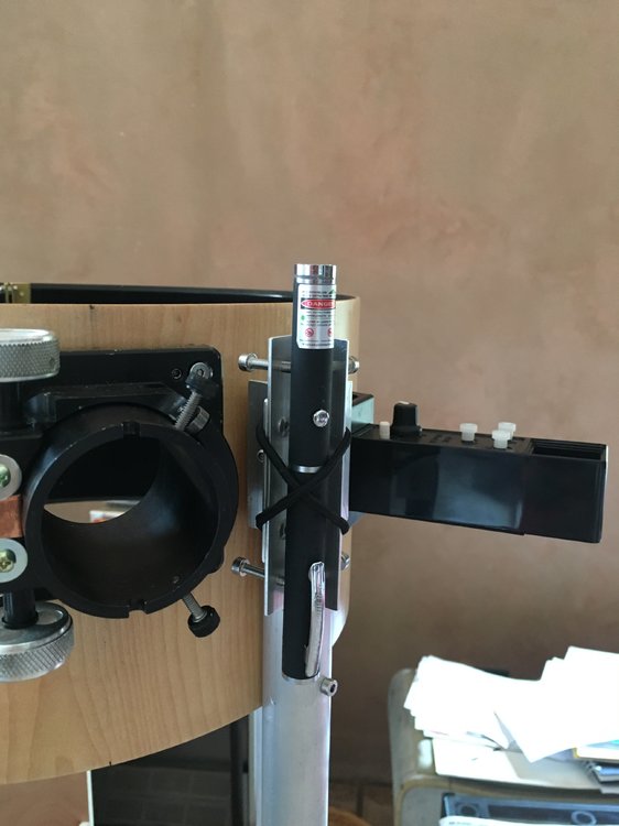

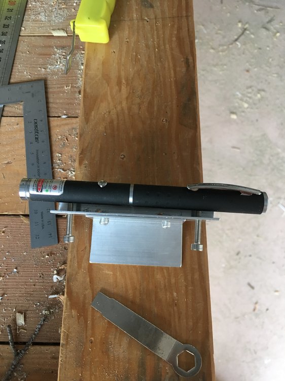

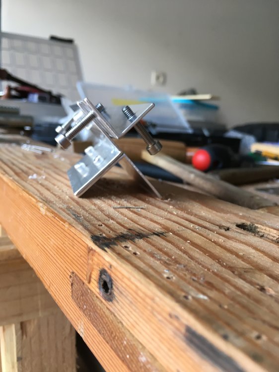

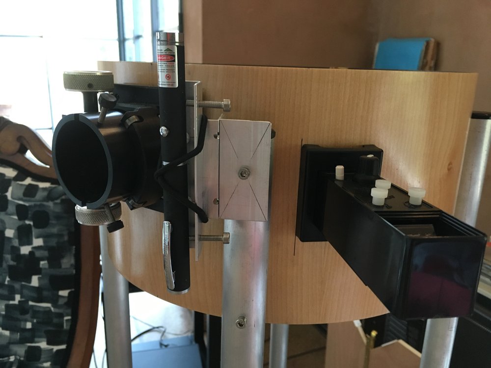

Bonjour à tous, oui quelques semaines pour le kit laser, mais tu sera content une fois installé. Lors des recherches je l’allume quelques seconde ça va vite. L’hivers Il va falloir penser à l’isoler, le froid limite ses fonctions.
 je précise que je m’en sert uniquement lorsque je suis seul ou avec des amis adultes. Lors des sorties avec des clubs ados ou enfants je l’oublie et c’est un laser de faible puissance.
Pour le réglage du laser je cherche la polaire dans l’oculaire du télescope, et ensuite, toujours l’oeuil dans l’oculaire je règle le crayon jusqu’a apercevoir la lumière verte dans l’oculaire, c’est super précis. Je l’ai fais une fois et depuis il est toujours réglé. Hier soir j’ai trouvé facilement Ngc 7662 (blue snowball nébuleuse) un objet faible pour l’observation. Par contre les moustiques on faillit me faire partir... La Camargue est protégée naturellement...

Mon laser date d’une dizaine d’années, c’est un « class III » <200mW , mais il n’a pas l’air hyper puissant, le faisceau n’est pas focalisé non plus. De nuit on voit bien le rayon jusqu’a dix mètres, si on s’éloigne  à 20m ça devient imperceptible.
Mais en fait j’aime bien le quickfinder, le réglage de luminosité est pratique alors que le laser est un peu aveuglant pour le ciel profond.
