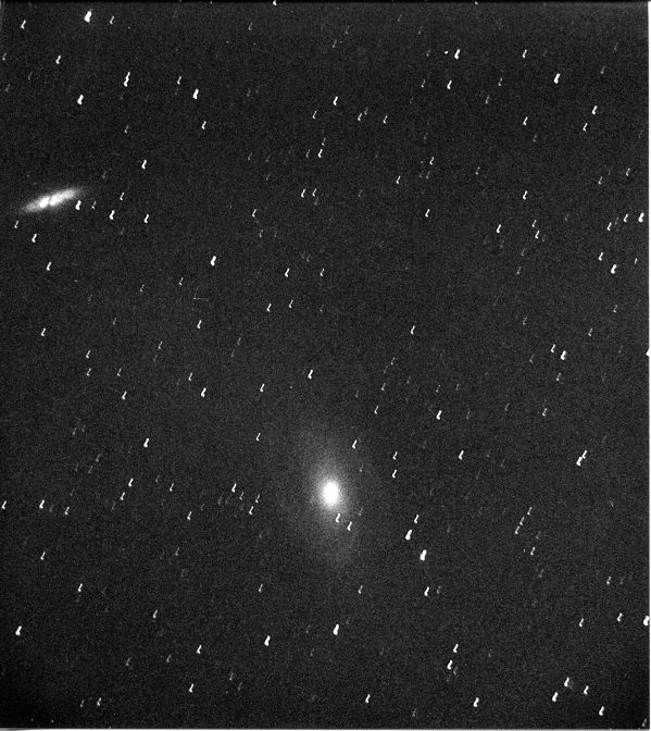

M81 etr M82 argentique au 250/1200 O.O.6minenN/B

Elles sont bien là!!!
Il faudrait à l'avenir guider tout çà (à l'oculaire par exemple) afin d'avoir des images nickel!!!Pour la pelloche j'aurais plutôt utilisé du DELTA 400 dont le grain est plus fin.Je ne sais pas si on la trouve encore, mais la serie des DELTA est meilleur à tout point de vue et rapport qualité prix c'est parfait avant de passer au TP 2415 un peu plus pointu à utiliser.
Bref bonne continuation!Je vois que tu es un nostalgique de l'argentique (moi un peu aussi :wub: ).On peut encore faire de belle photo avec ce principe et en plus c'est très formateur!Les bases sont les mêmes.
6mn de pose en argentique à 400 ASA avec un tel rendu c'est déja un trés bon résultat. Je ne suis pas certain qu'une pose aussi courte donnerait quelque chose de plus évident en CCD.
Oui, vaut mieux essayer de guider car tu perds bcp en étalant les photons sur l'émulsion.
Avis : Attention au grain qui me semble important. Tu manques de demies teintes. T'as peut être poussé un peu le développement (température trop élevée ?) ou ton révélateur est peut être trop riche en hydroquinone (?).
A la prochaine !
effectivement, 22° mais j'en ai tenus compte,seulement je m'attendais pas a en avoir autant de details, et j'ai pousse un peu le contraste.
Je reglerais mieux la prochaine.
Ciao et merci
Ok, c'est un 1er essai..
Essaies de ne pas passer 20°, c'est recommandé avec des émulsions sensibles, ou alors utilises des révélateurs spéciaux.
la forme des etoiles est typique de vibration parasite en plus du suivi.
chapeau d'essayer de l'argentique a cette longueur focale !!! :)

OK , je ferais gaffe ,la prochaine fois ce sera strictement 20° et en bain-marie.

c'est la première fois que je vois des galaxies en argentique. Et franchement, ce n'est pas mal du tout !

tres bien ( sauf guidage ) mais je connais le probleme.....:rolleyes:
par contre juste une question comment faites vous la mise au point Foucaultage, microscope?
Là je suis admiratif : oser l'argentique et une pose de 6 minutes !!! Chapeau bas. Dés que tu passeras au guidage je crois que tes clichés seront superbs. J'attends les suivant avec impatience.

pour la MAP j'utilise simplement le viseur de mon ZENIT EM ou PETRI FTEE SLR ou CANON AE1. Par tatonnement on vois bien sur une etoile la meilleure MAP.
Merci de soutenir la resistance de l'argentique.Non je blague, car la web je l'utilise pour le planetaire.
