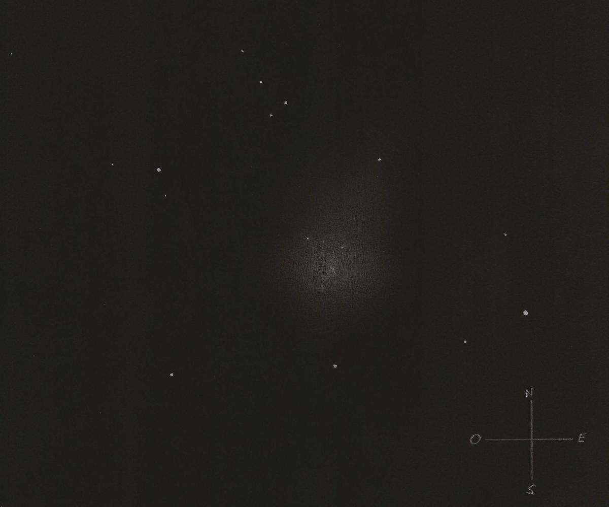

46P/Wirtanen fait l'actualité en ce moment.
Je l'ai revue 2 fois aux T300 depuis mais voici l'une de mes premières observations de la belle le 06/12/2018 à la FC-100 X31, puis à 53 X et 93 X.
Je l'ai trouvée ainsi un peu plus contrastée qu'au 300, car elle reste plus restreinte dans une belle vue d'ensemble. Au 300 la coma immense semble ne plus en finir, et tout le champ est plus ou moins baigné de sa lueur diffuse.
A la FC-100 X31 elle est très facile, vue immédiatement en vision directe, globalement ronde, étalée, très floue. La zone centrale est marquée et légèrement étirée N/S. Un départ de queue est soupçonné vers le NE.
A 53 X le "tiret" central montre bien un noyau plus distinct au S. La coma est ovalisée E/O, sans limite, avec une teinte assez nettement bleu-gris sombre acier.
A 92 X on en voit plus ! la queue au N/NE est confirmée, très diaphane, et séparée en 2 dans le sens de la longueur assez loin du centre. On devine une zone sombre à l'E de la coma, des irrégularités d'éclat et une zone plus dense au SE du noyau (comme d'autres "jets" partant de côté).
Le déplacement est perçue en env 15 min par rapport à l'une des 2 étoiles au N du noyau.
Curieusement lors de mes 2 observations suivantes au T300, je n'en ai guère vu plus (si ce n'est des "rayonnements" plus francs), tout étant très diffus. Alors certes je n'ai peut-être pas grossi assez pour étudier les zones proches du noyau (< 100 X).

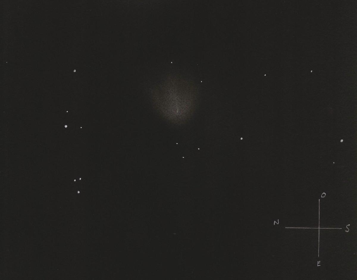

Le 11/12/2018, en fin de séance sur les galaxies de la Baleine, je trouve rapidement la comète Swift-Gehrels de mv 11,0 en plein milieu de la constellation du Triangle, au T300 cette fois (56 X et 96 X).
Le positionnement quasi zénithal et la belle transparence (sans être au top toutefois) m'assurent un repérage immédiat de cette comète moins spectaculaire, mais assez facile en limite de vision directe et décalée. Le dessin ici correspond plus à ce que j'ai vu en vision indirecte.
C'est tout d'abord une comète de taille moyenne à la lueur assez diffuse et douce, avec une courte queue large évasée vers l'O. Le noyau est assez marqué, la teinte très légèrement vert-gris, et la coma est plus nette à l'E du noyau.
En vision indirecte par moyennes intermittences à peu fréquentes (VI3), je perçois un renforcement E/O au niveau de la queue ainsi que 2 plus faibles renforcements de chaque côté vers le NO et le SO, comme des 'jets" secondaires. Mais c'est très diffus, et un peu exagéré sur le dessin.
A 96 X le noyau se prolonge à l'O par une sorte de nodosité courte en forme de tiret.
Un beau moment en tous cas !!

  • Merci / Quelle qualité! 3
Superbes dessins Etoilesdesecrins !

Revenons aux dessins : Ils révèlent franchement pas mal de détails. Je m'attendais à simplement une vision du noyau. Je n'ai pas lu dans le détail ton compte rendu. Mais j'ai cru apercevoir FC100 !
Une remarque : essaie peut-être d'assombrir un peu le fond du dessin (facile à faire j'imagine avec n'importe quel logiciel). Cela mettrait encore plus en valeur les comètes.

Tu commences à prendre beaucoup d'intérêt pour le dessin ! Cela complète comme il se doit tout CROA

Pour le fond de ciel tu as raison, j'ai fait des essais, mais je voulais rendre ce fond typique un peu grisé que l'on a avec de grosses pupilles de sorties, FC-100 X 31 ou X 53 et T300 X 56 par ex. Le ciel n'est pas vraiment noir.
Faut aussi que je travaille à mettre des images plus petites, pour le contraste.

P.S : je n'ai pas vraiment trouvé de photos de la Swift actuelle pour confirmer les 3 sortes de queues que j'ai perçues. Car c'était quand même fort ténu et furtif, mais vu plusieurs fois donc normalement validé.

Ah, tu les as donc vus, ces jets discrets autour du noyau de Wirtanen ! Bravo !
Effectivement, avec le 300, tu aurais sans doute pu grossir encore bien davantage, sans problème (selon la turbulence évidemment).
Je ne connais pas la seconde comète que tu as dessinée, mais je pense qu'il faudra maintenant attendre que la lune baisse un peu pour lui rendre visite...
En tout cas le rendu est excellent : doux, comme il se doit sur ce genre d'objet, avec de délicats détails que l'on cherche en observant attentivement tes dessins, comme on le ferait sur le terrain, l'œil à l'oculaire.
Ça fait plaisir de te voir de plus en plus participer à cette section du forum. :)
