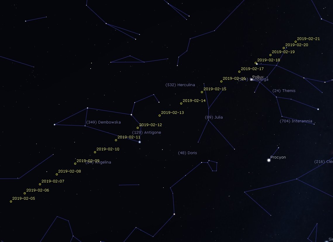

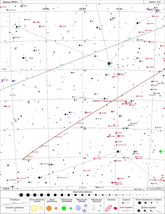

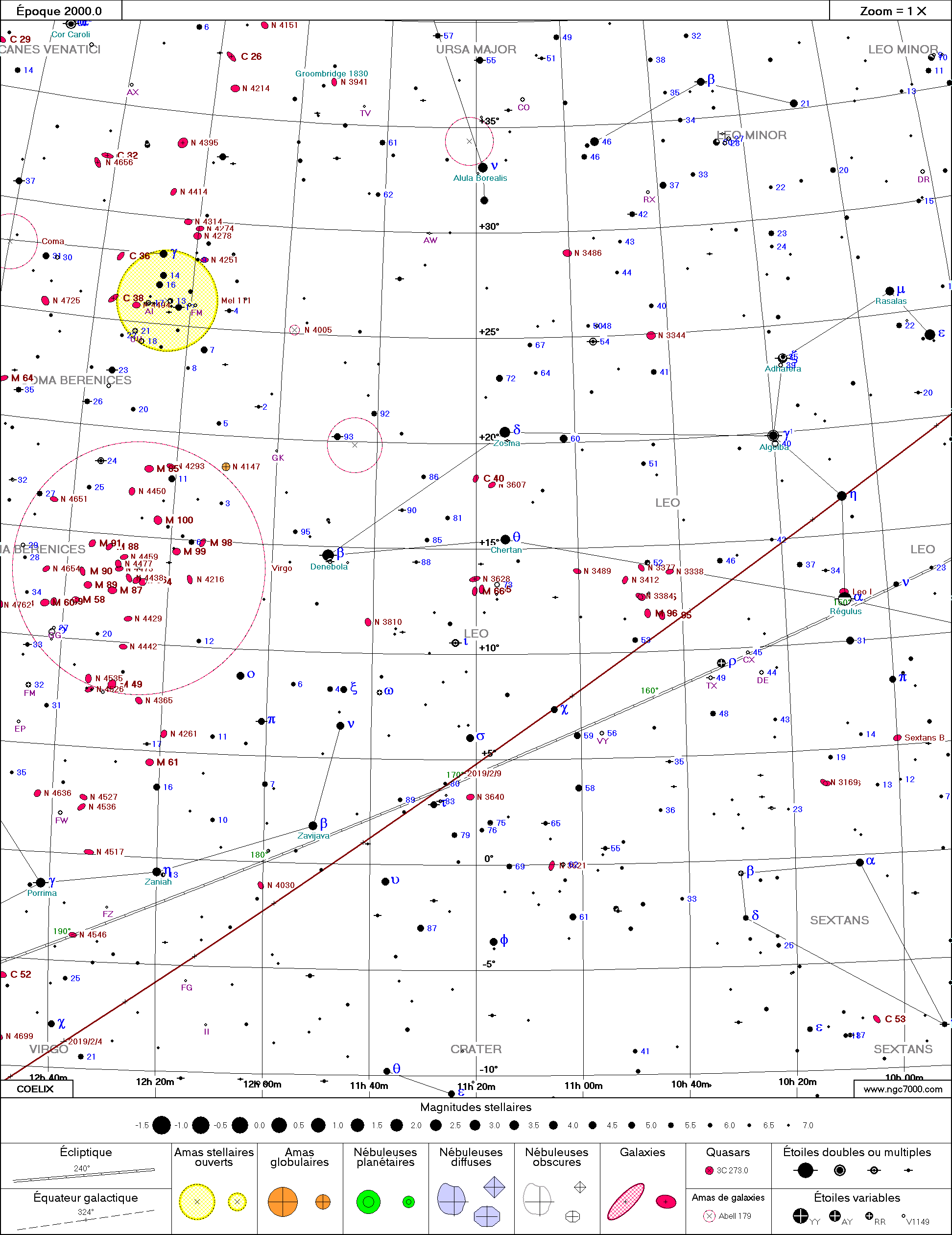

Hey, une première bonne surprise pour 2019 !
Son pti nom : C/2018 Y1 (Iwamoto). Avec un passage serré à 0,3 UA de la Terre le 12 février, elle pourrait atteindre une magnitude proche de 8.
Et en plus elle sera parfaitement visible en milieu de nuit :
(je dois refaire la carte, orbite mise à jour, merci @hibou !)

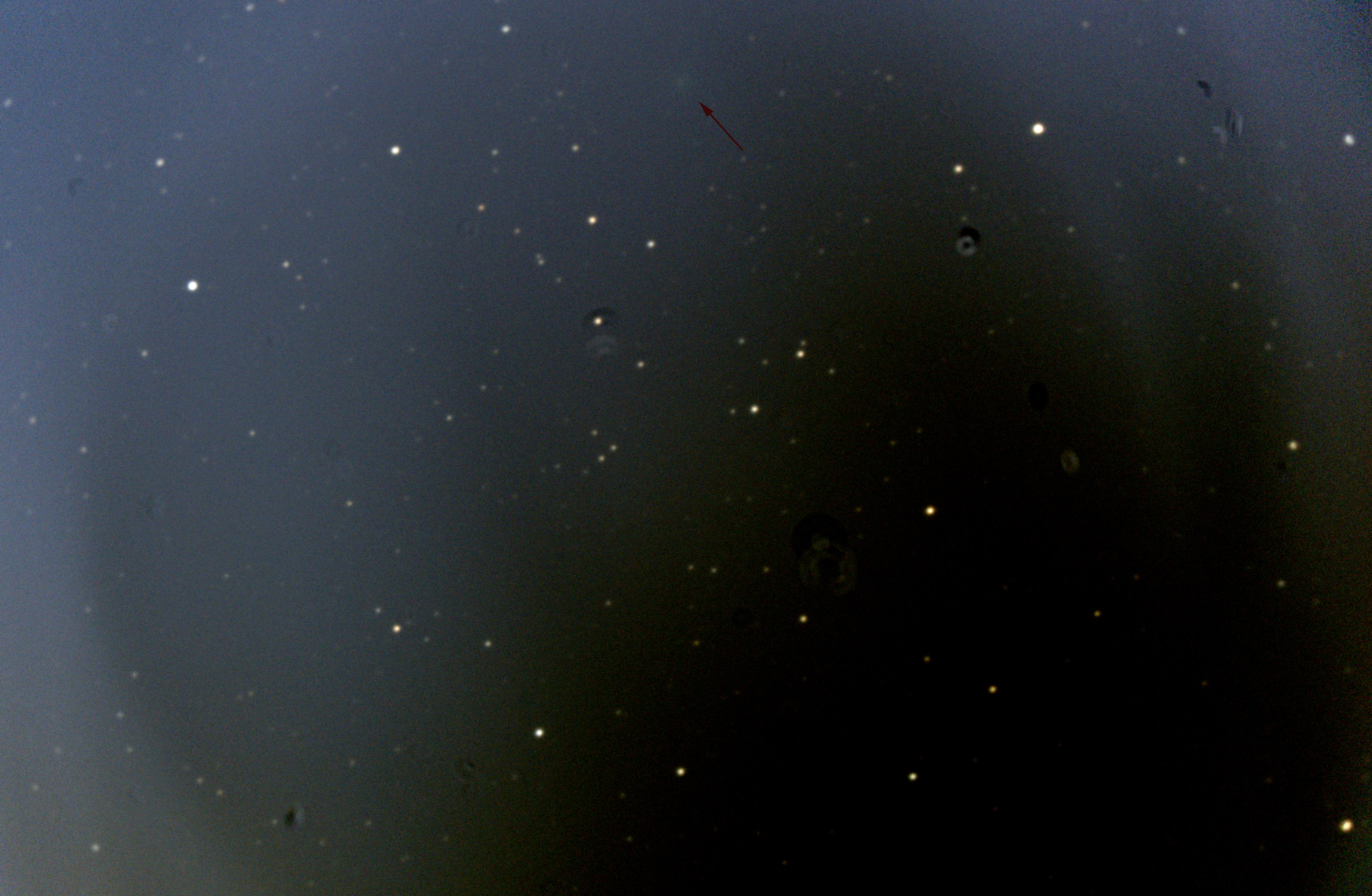

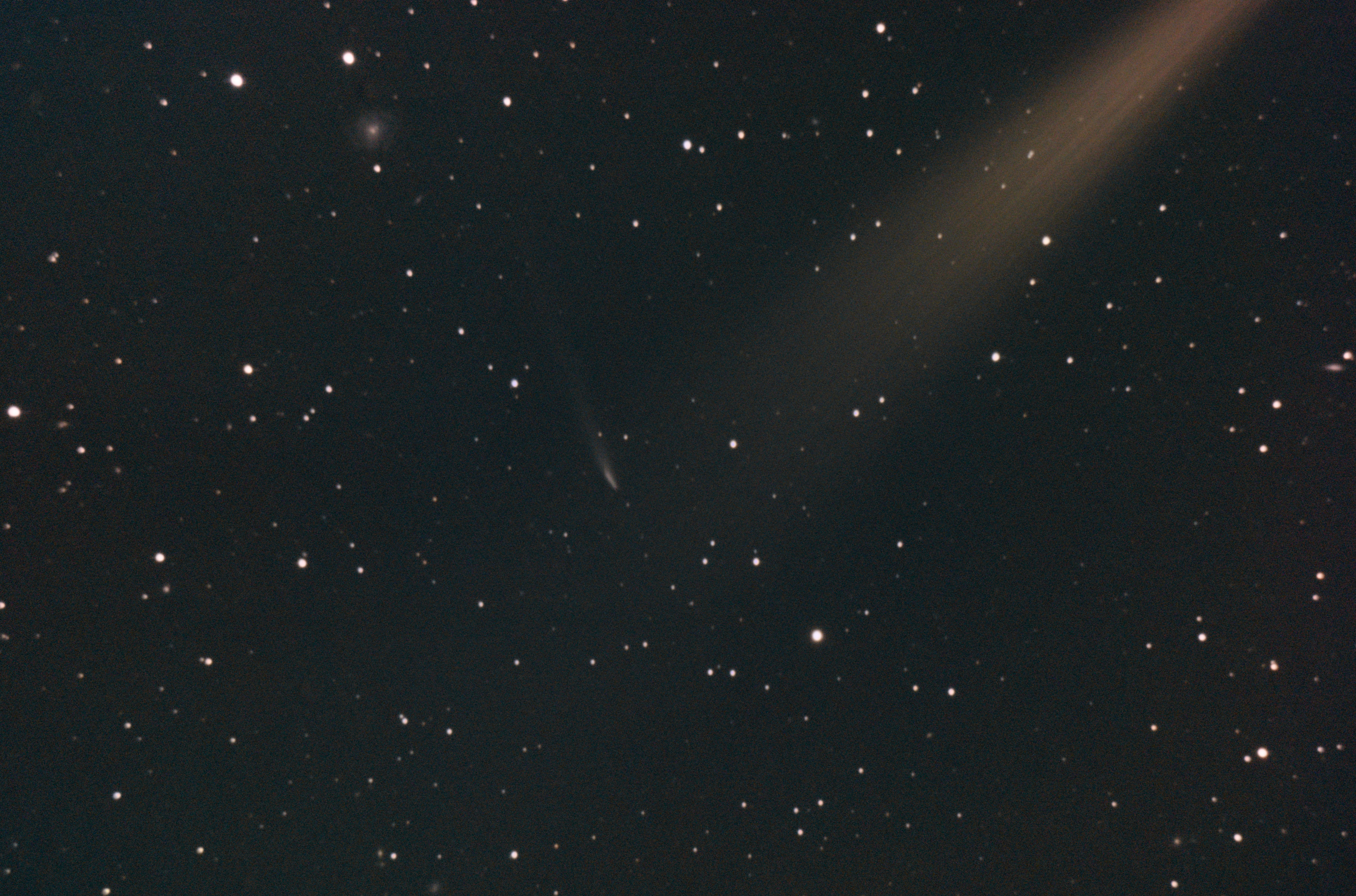

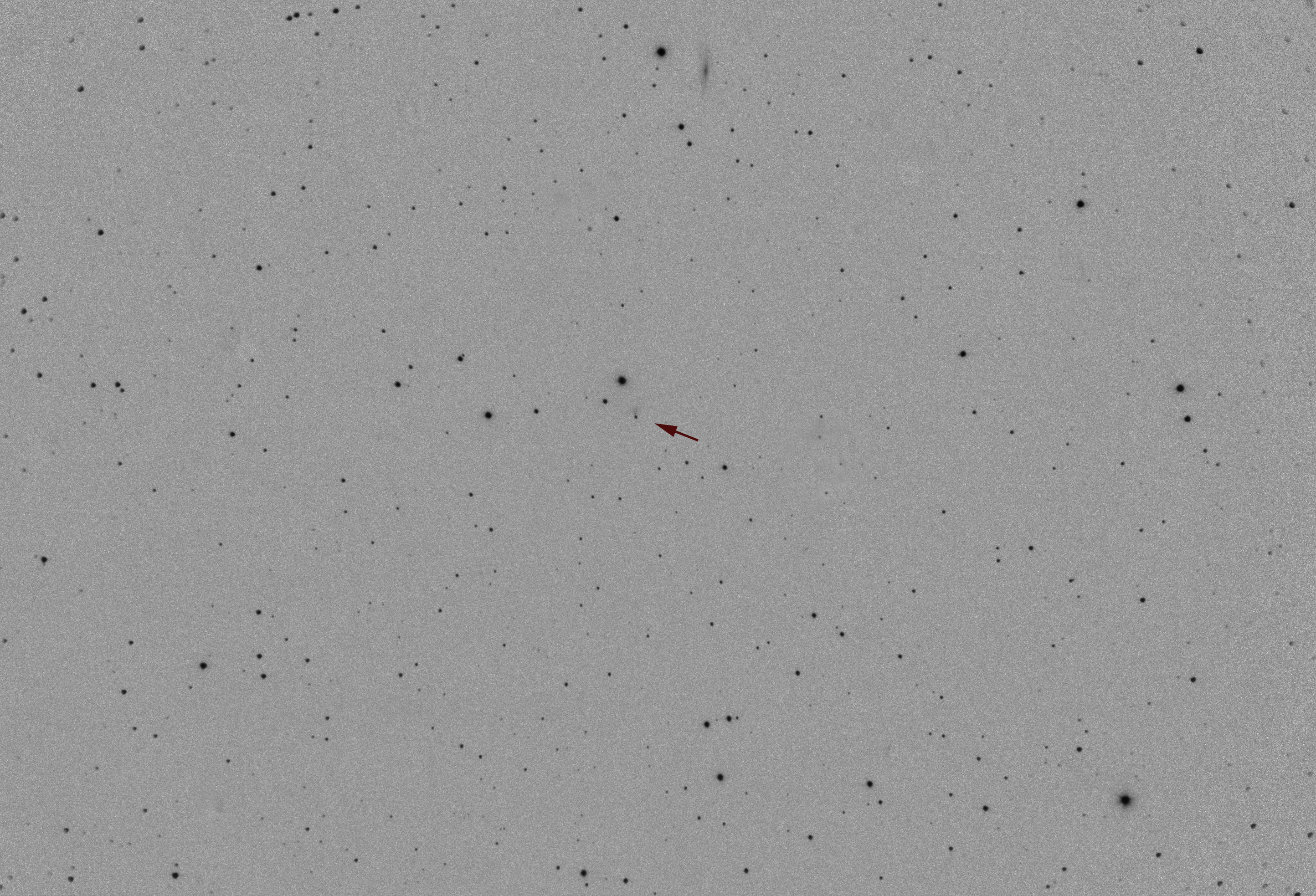

Petit challenge bien compliqué ce matin..... Pas facile de dépasser la magnitude 12 à 6h40 alors que le jour se lève et que les arbres de mon jardin sont au milieu du champs, mais je l'ai: comète C/2018 Y1 Iwamoto....au bout de la flèche. ^^ Seulement six poses de 15 s au C8 et A7s.

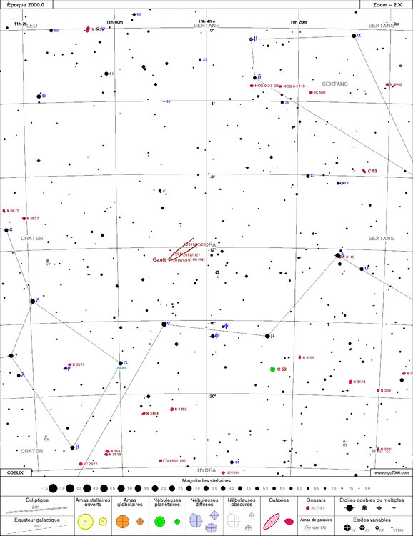

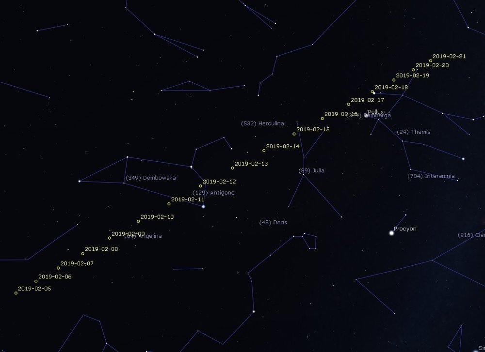

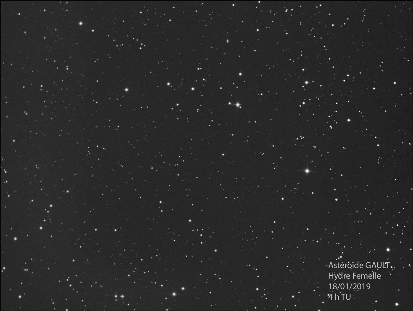

Une petite nouvelle...disons une transgenre...un astéromète ou une cométoride au choix
L’astéroïde Gault (6478) s'est transformé en comète
en visuel, il faut compter un T5000 :o
mais avec un bon capteur et un tube moyen elle est jouable
https://www.cieletespace.fr/actualites/l-asteroide-gault-s-est-transforme-en-comete
on est à la recherche de Millau mais apparemment, ils ne sont plus ensemble
J'ai fait 30mn dessus ce matin au C8 et 2000 de focale. On va voir ce que ça donne au traitement mais j'ai relativement peu d'espoir d'attraper le queue...:D

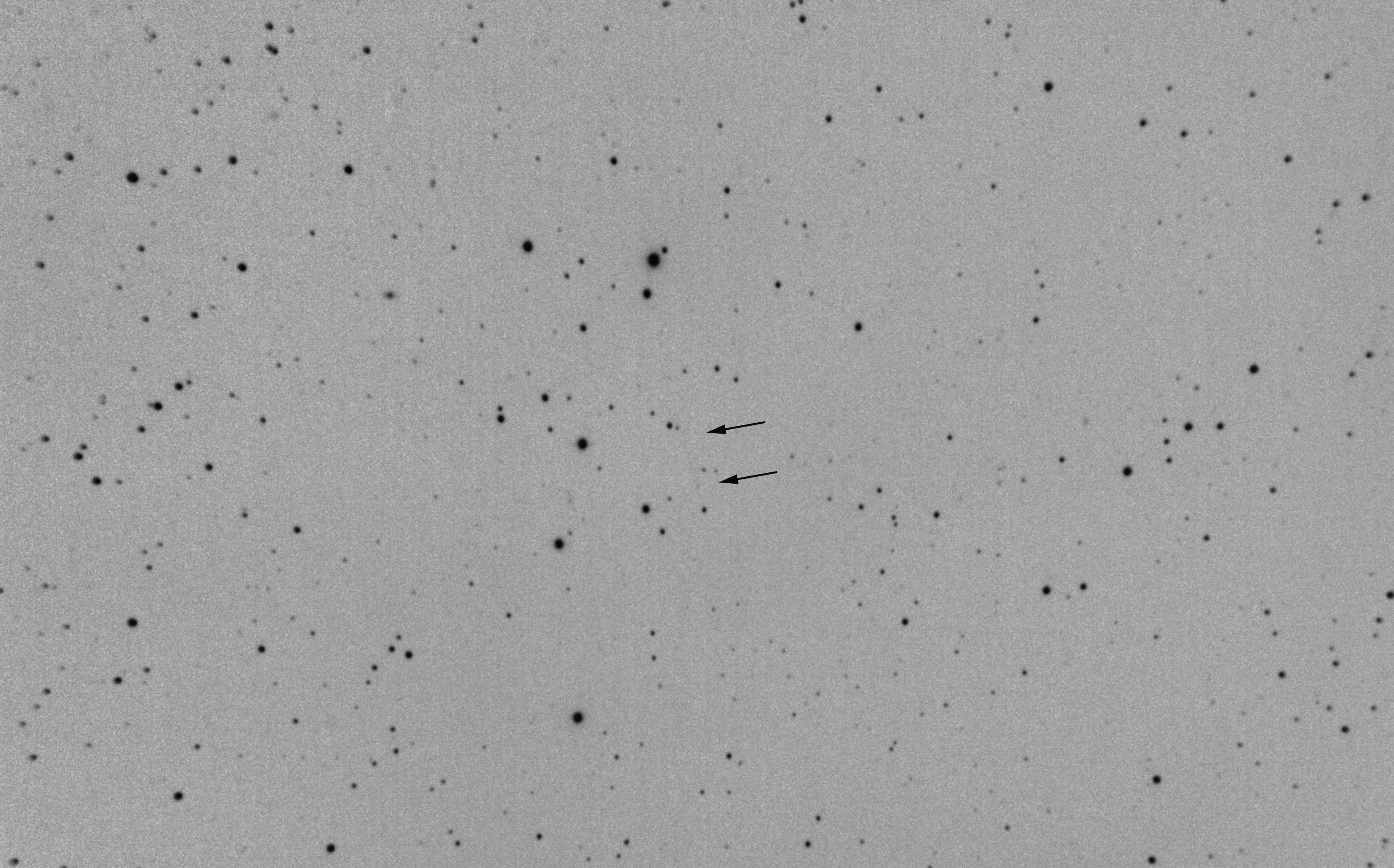

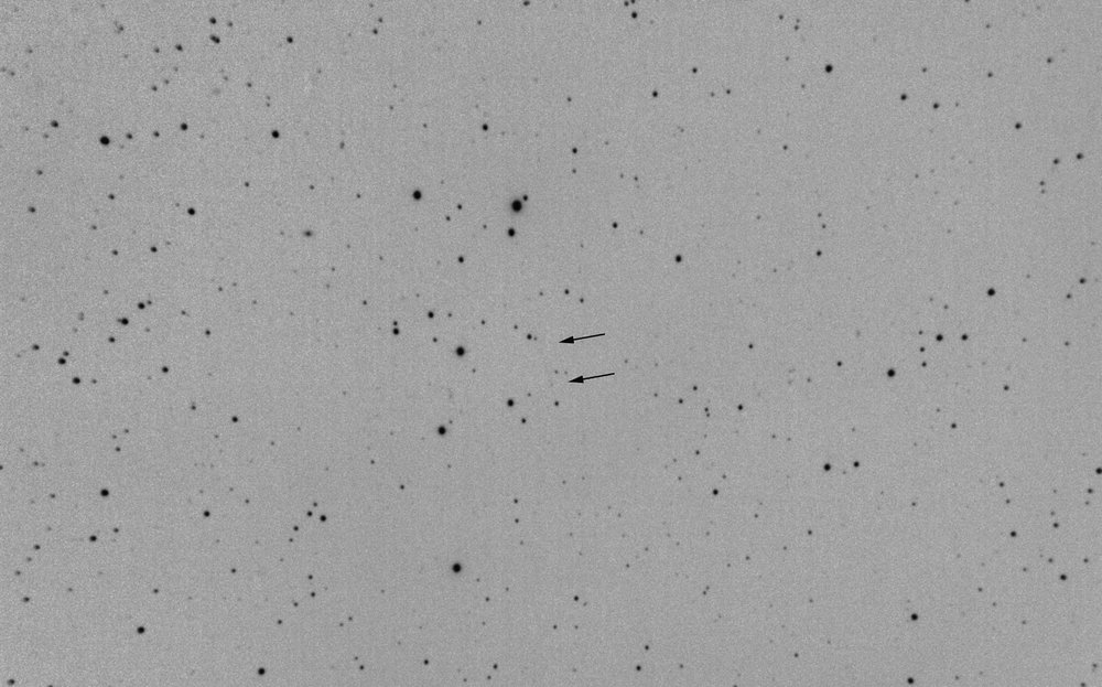

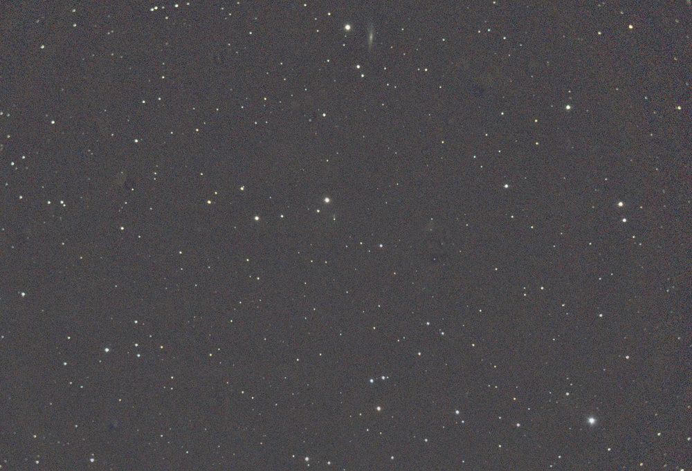

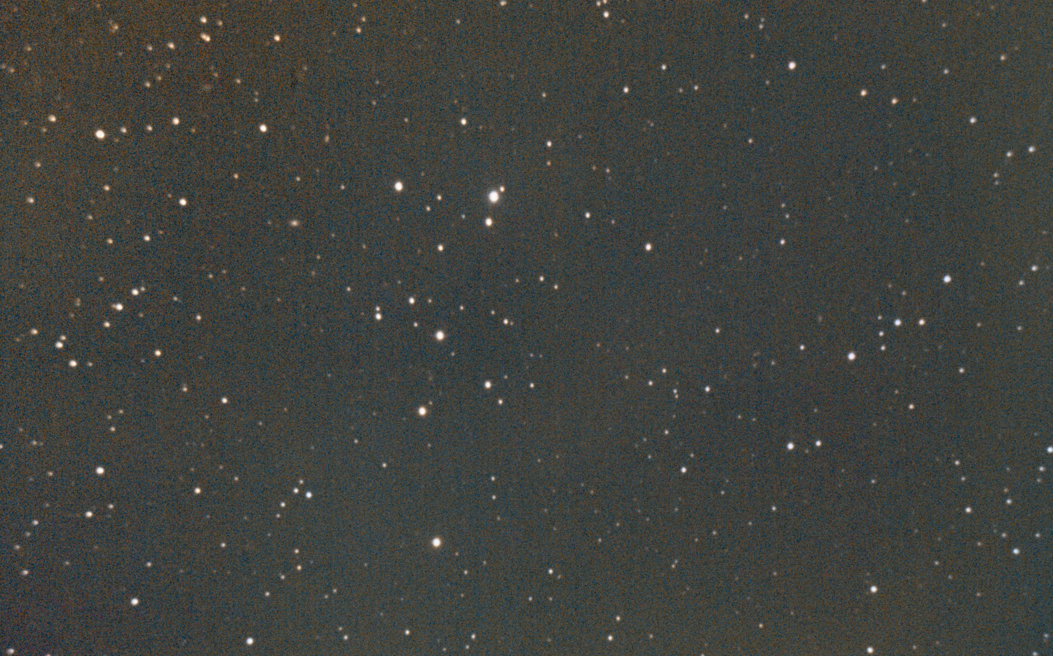

Bon, je l'ai finalement choppé ce petit 6478Gault.^^
Seulement 30mn au C8 à 200 de focale et A7s.

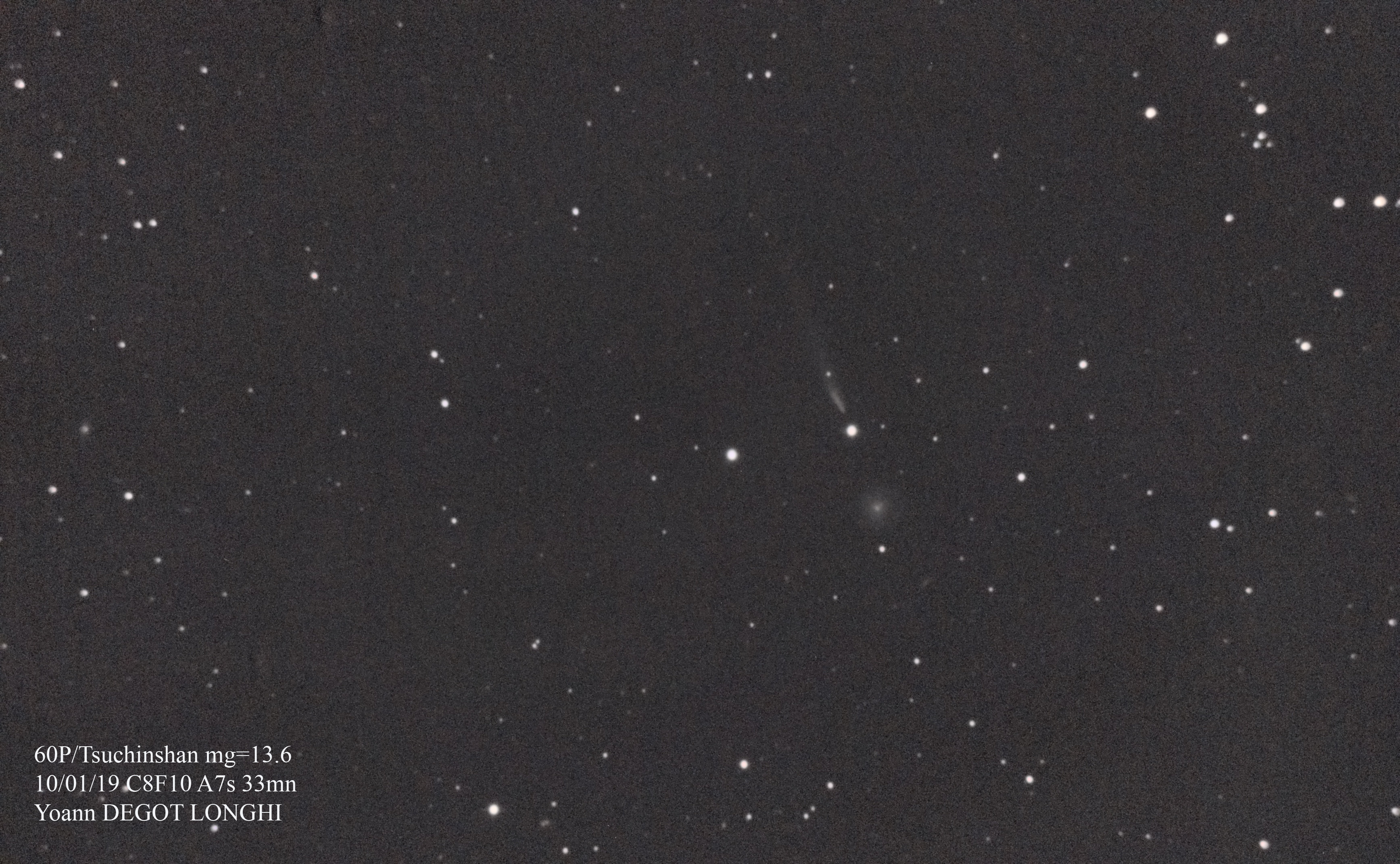

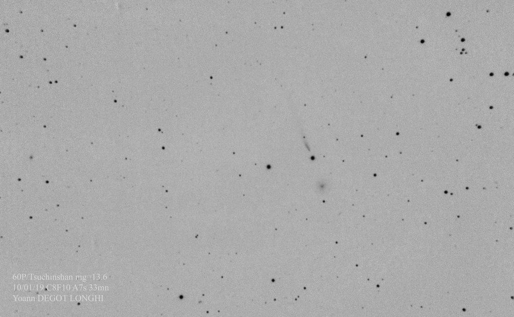

Encore une image de la comète 60P/Tsuchinshan, cette fois ci le 10 janvier dernier vers 2h du mat. Un fond de ciel très clair dû à l'humidité ambiante m'a fait jeter la moitié de mes poses.
Restent 33 min au C8 à F10 et A7s. Traitement assez difficile....

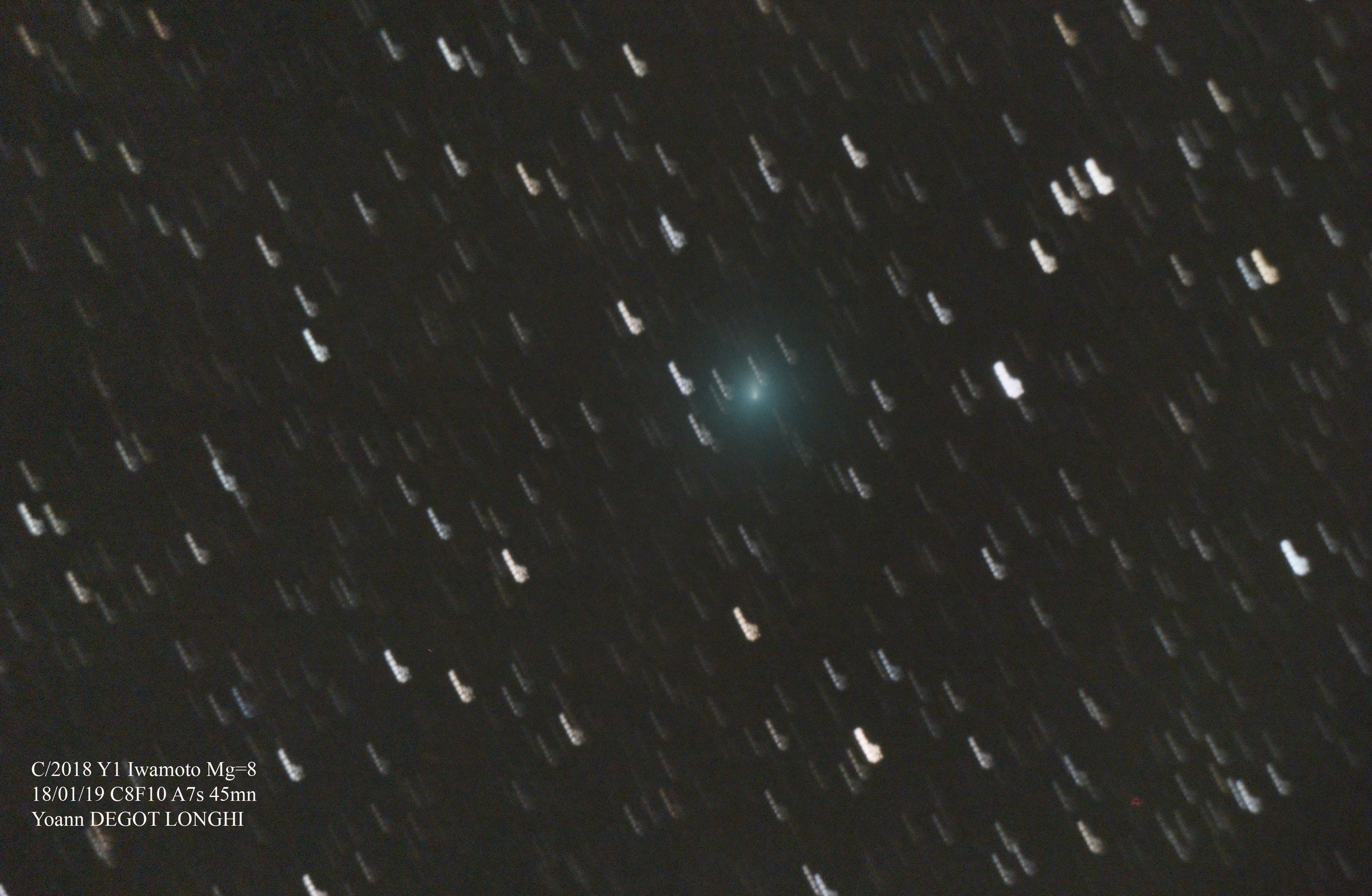

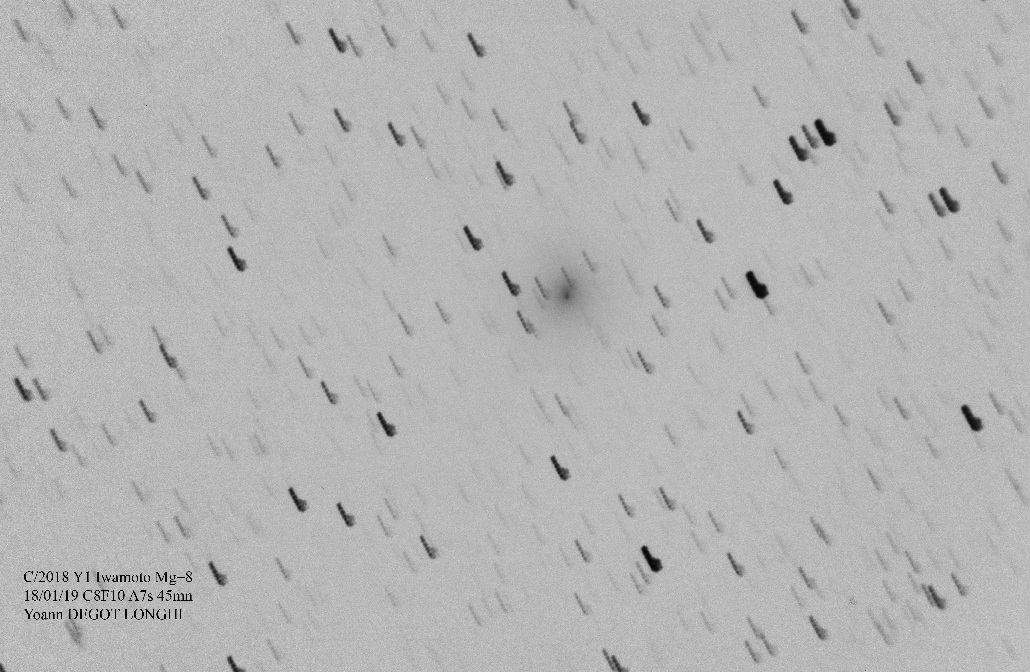

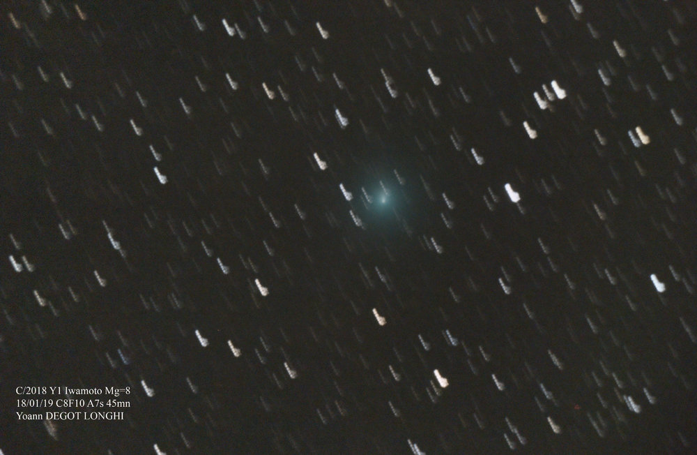

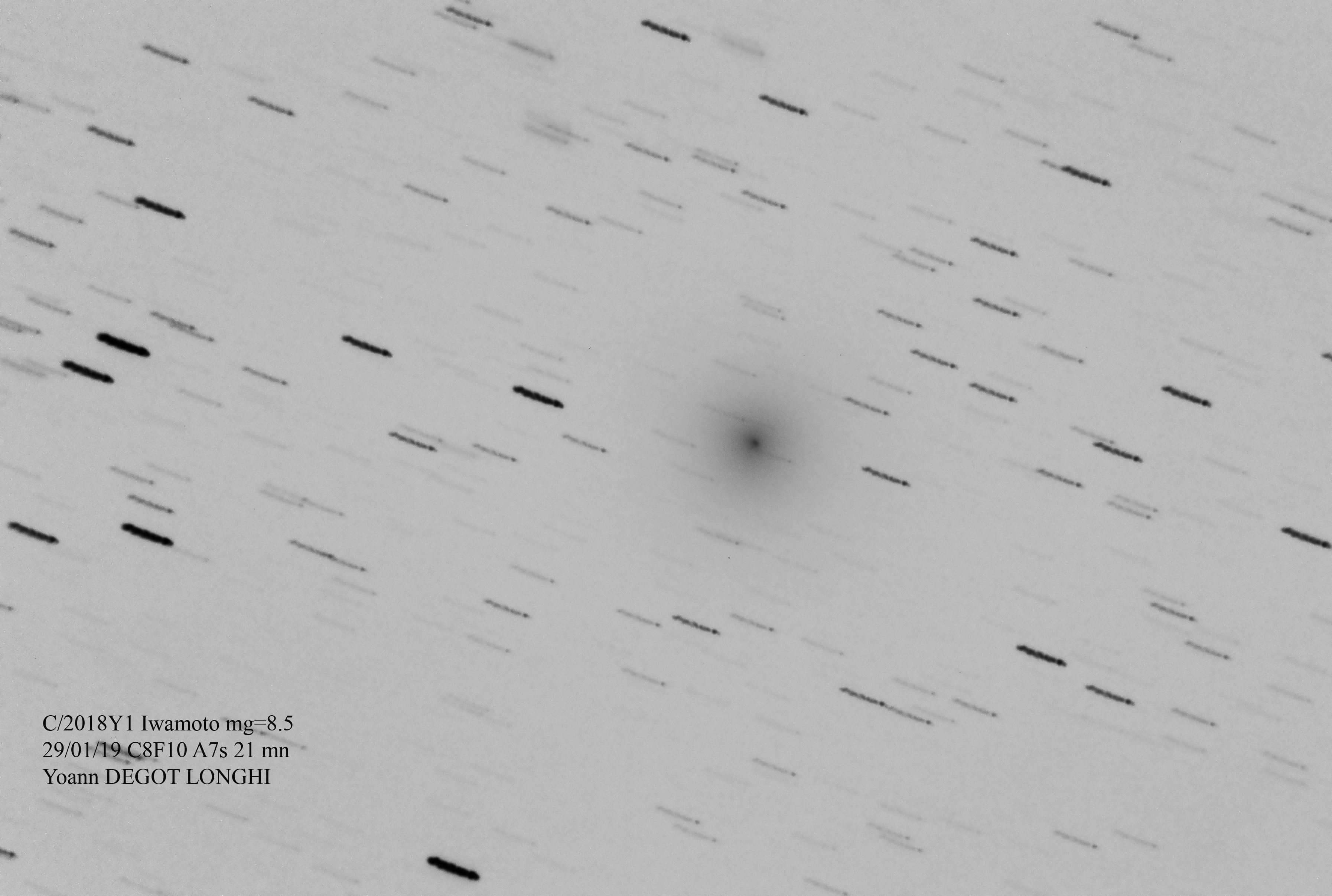

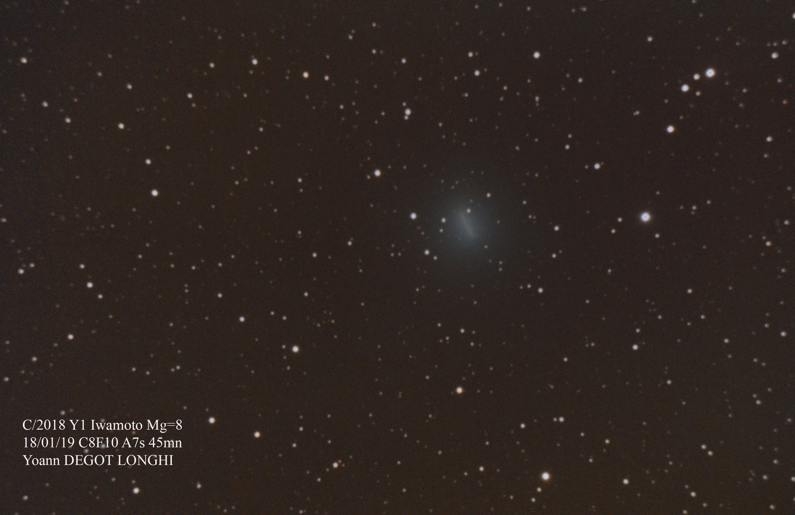

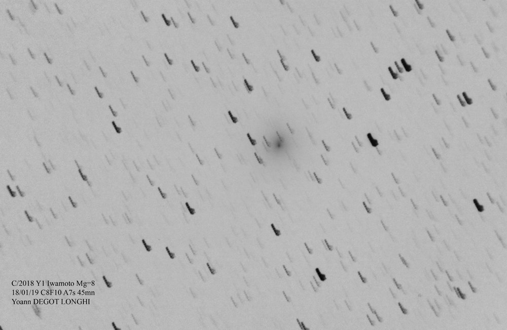

Salut

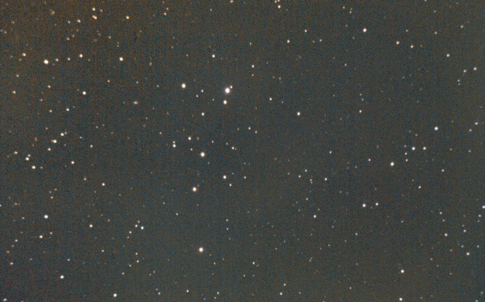

Petite séance ce matin sur la comète C/2018 Y1Iwamoto découverte en décembre dernier.45 min de pose au C8 à F10 et A7s. Un petit air de Wirtanen, non?

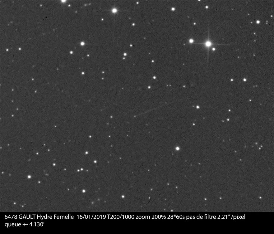

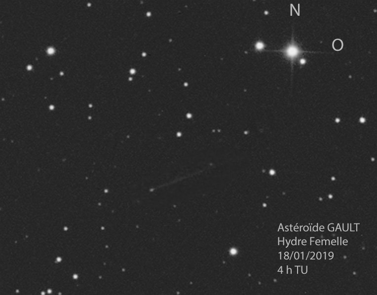

Le 16/01/2019 à 17:59, gerard33 a dit :
 en reprenant le traitement (un supo matin et soir) j'ai amélioré le truc
pas moyen de registrer sur le bestio car il est à peine perceptible sur les brutes et surtout son mouvement apparent est quasi nul sur 30 mn
cela permet en se servant de l'excellent Aladin de mesurer la taille de la queue: +-4.130'
sur moi, ça n'a pas marché :(
