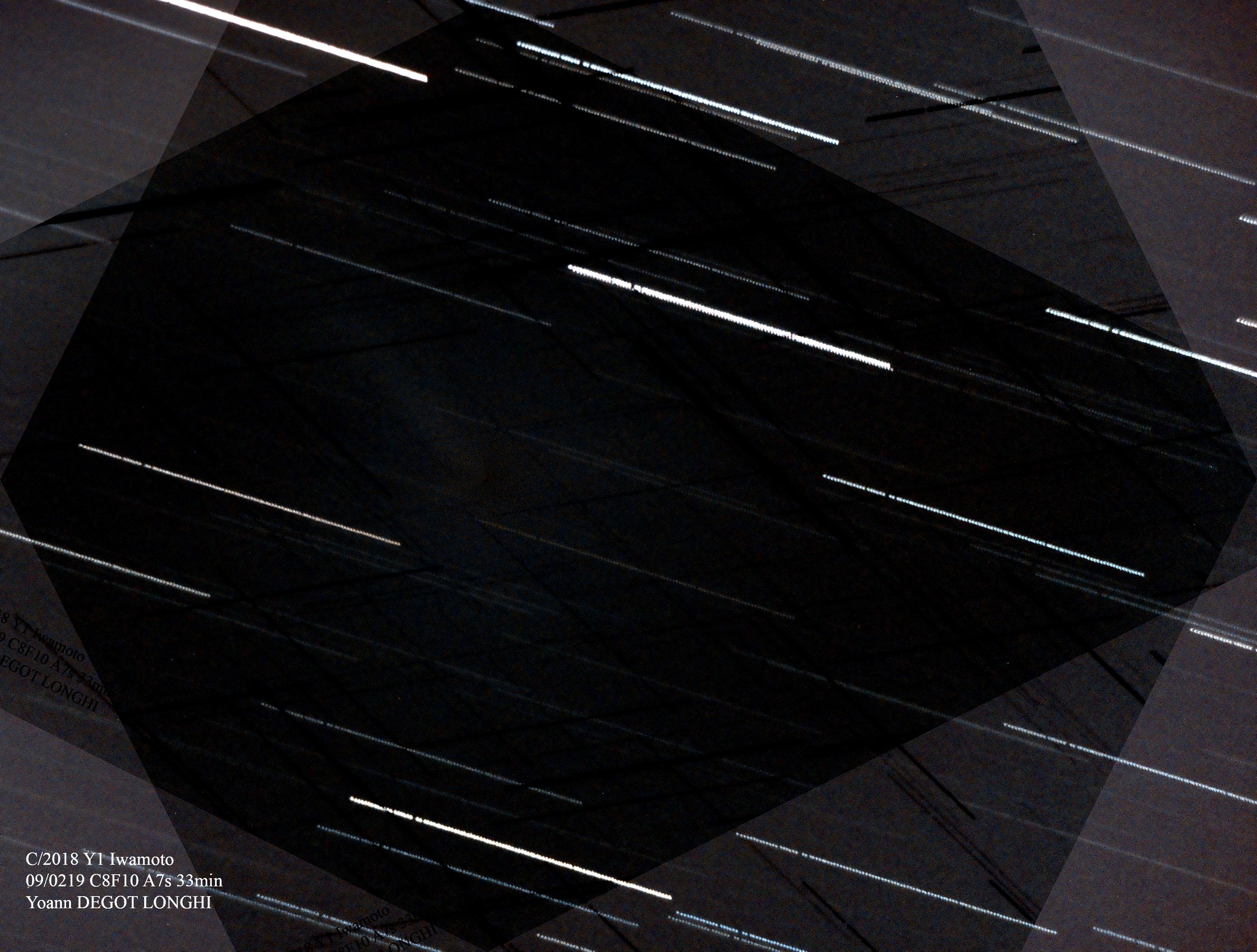

Oui Gérard, j'ai galéré pour aligner sur la comète avec Siril mais finalement, j'y suis arrivé.
Je viens de remplacer mes images précédentes :)

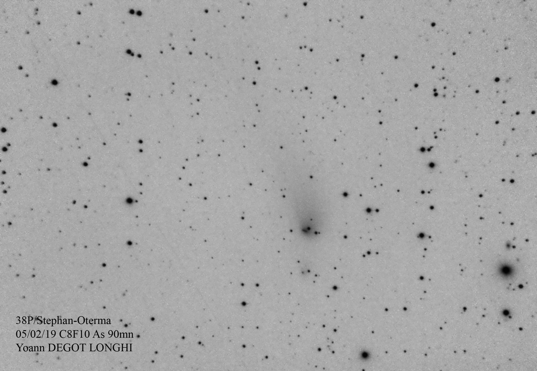

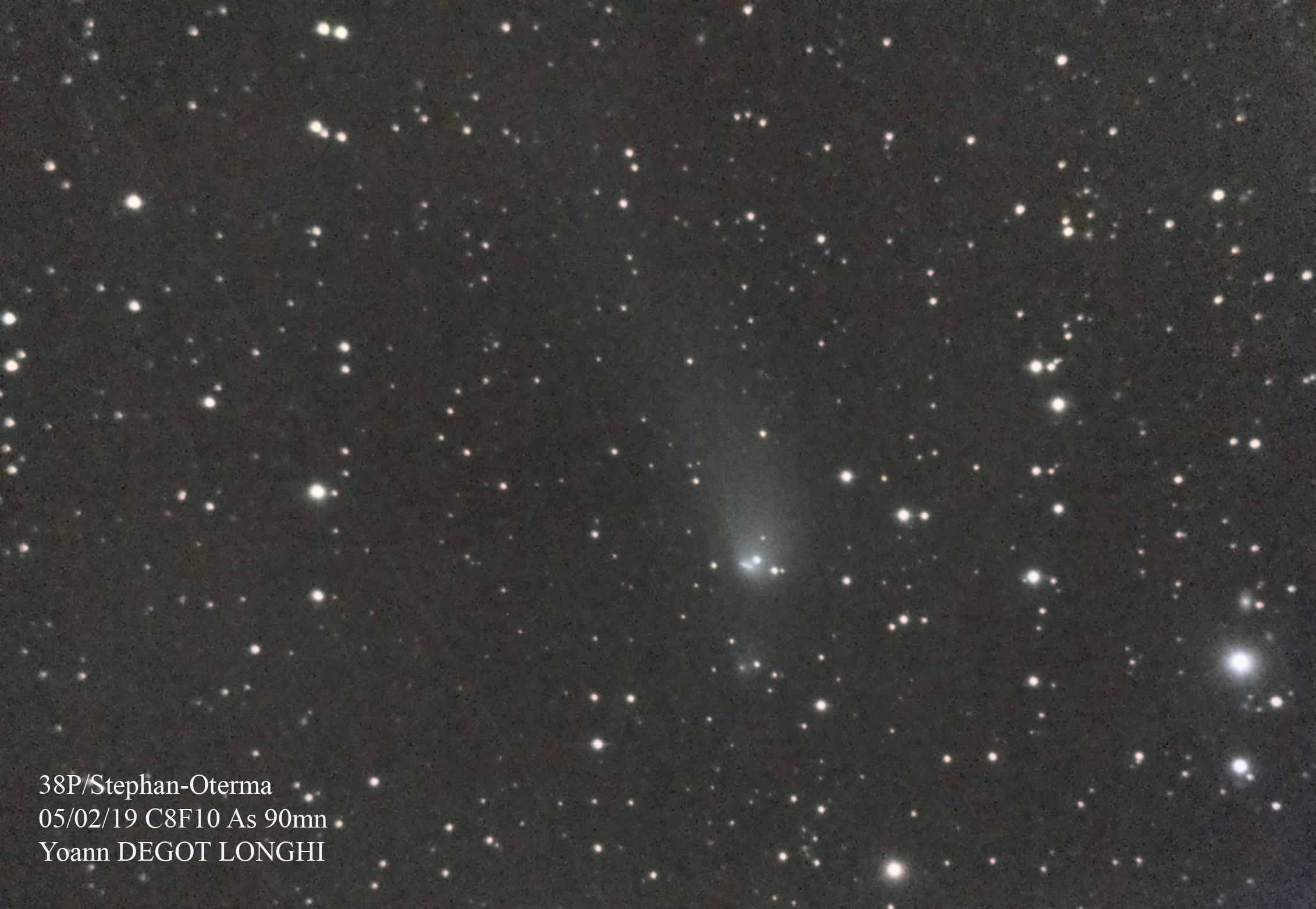

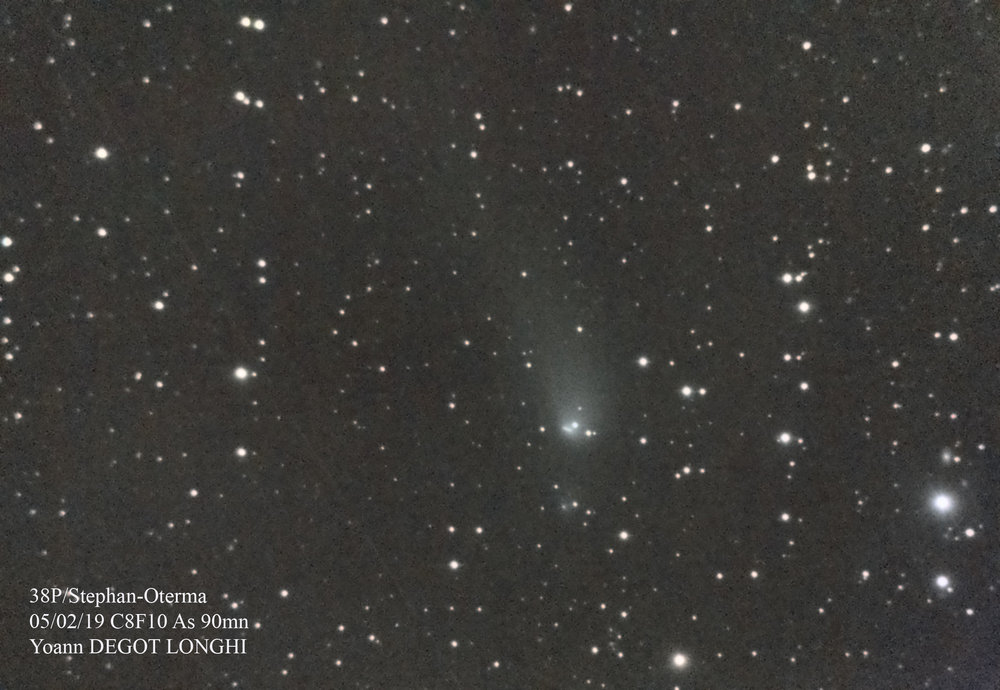

Petit retour sur 46P prise début janvier ;)

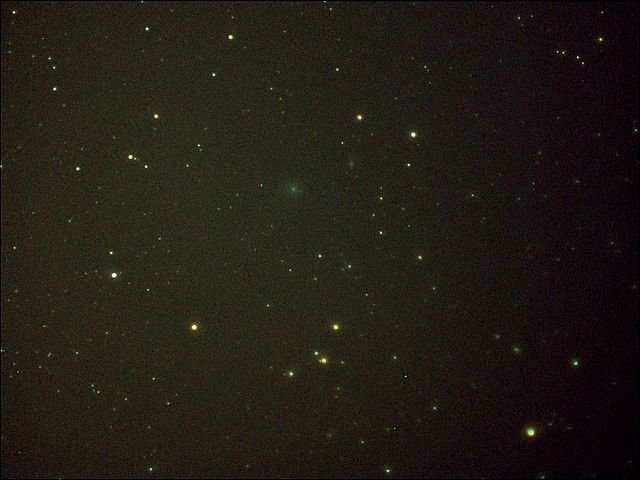

Un ciel dégagé cette semaine mais une transparence médiocre et une très forte humidité .... Je n'ai pu faire qu'une image pas terrible de la comète 38P/Stephan-Oterma. Siril n'a pas voulu registrer sur la comète malgré plusieurs tentatives.....

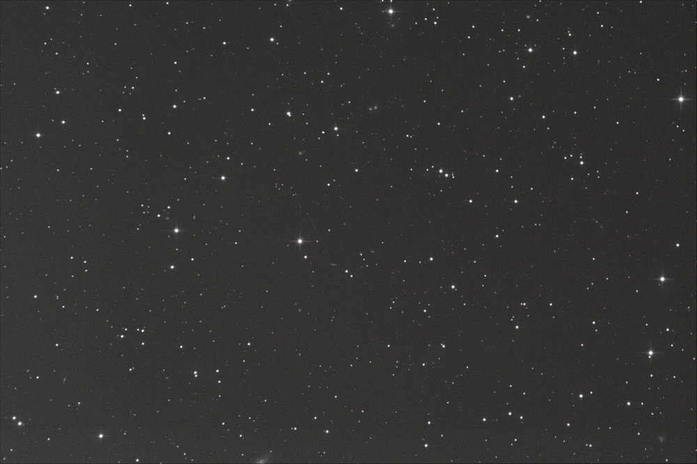

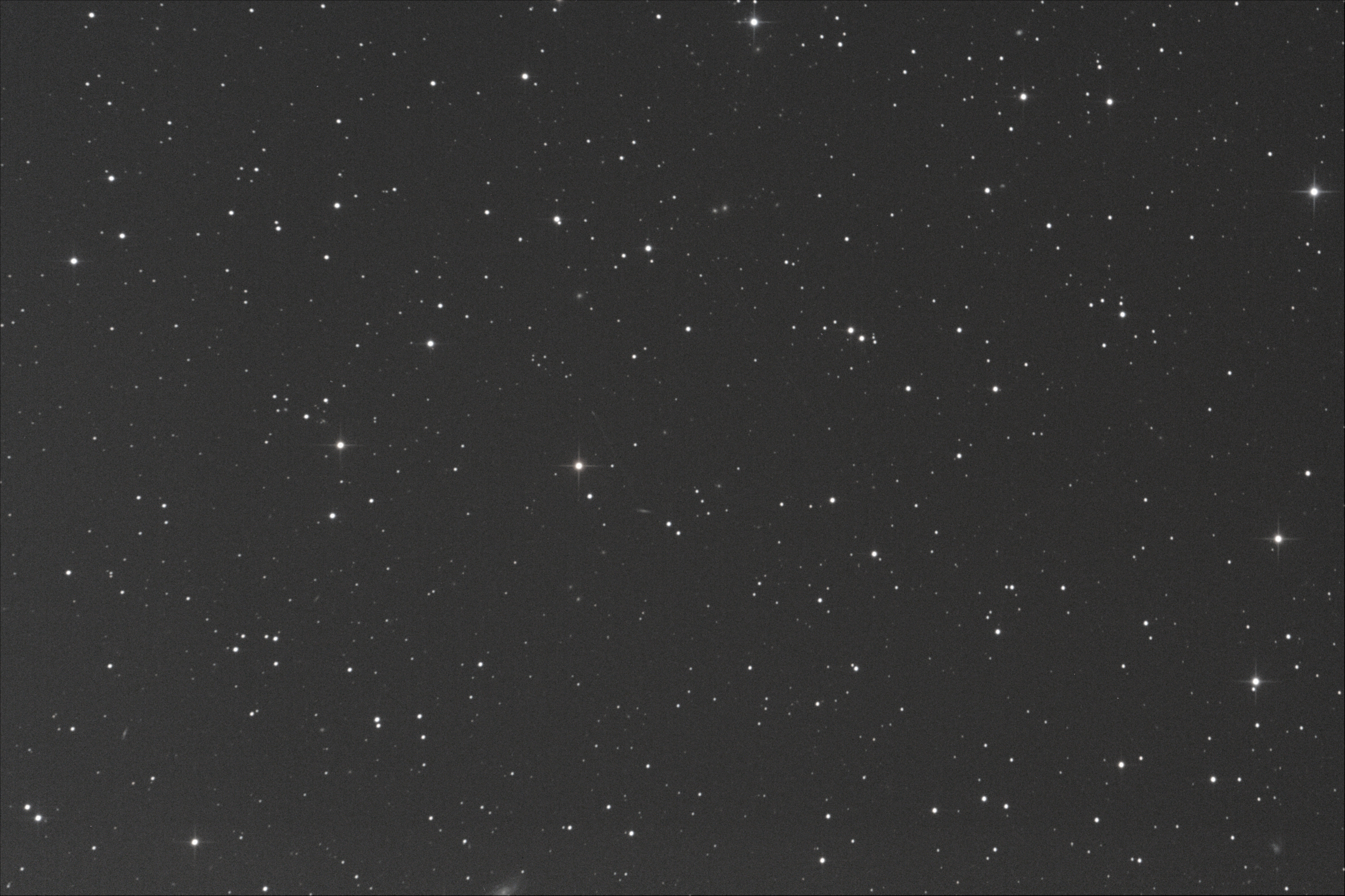

Autre question, c'est toujours possible d'observer Gault?
J'ai essayé il y a deux jours avec mon 254/1200, Canon 500D, poses de 5min,
et on ne voit absolument rien...
J'ai réussi à l'ajouter dans Stellarium mais pas dans Cartes du Ciel, donc j'ai pointé la zone correspondante mais c'est en supposant que Stellarium affiche la bonne position
Modifié par Xili

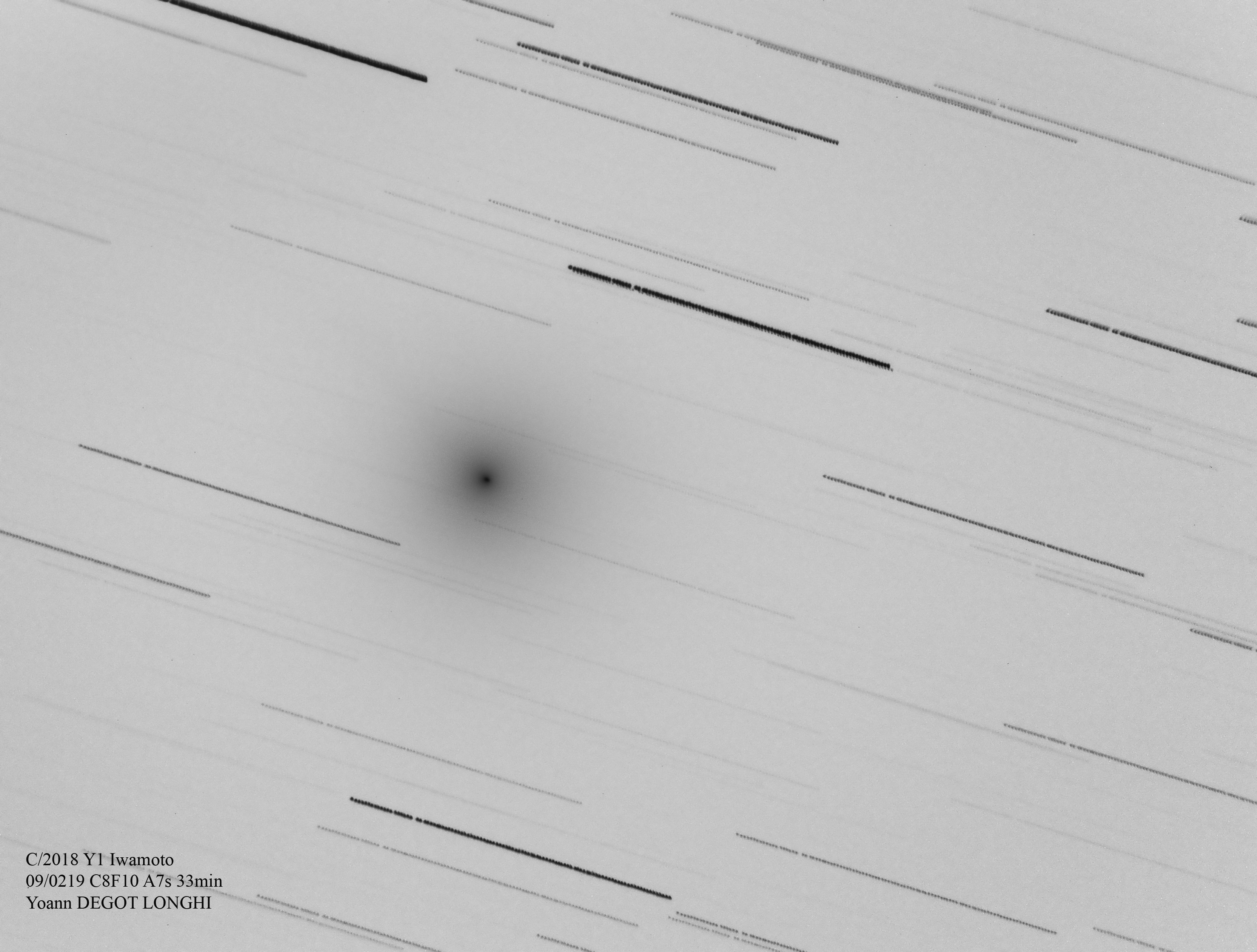

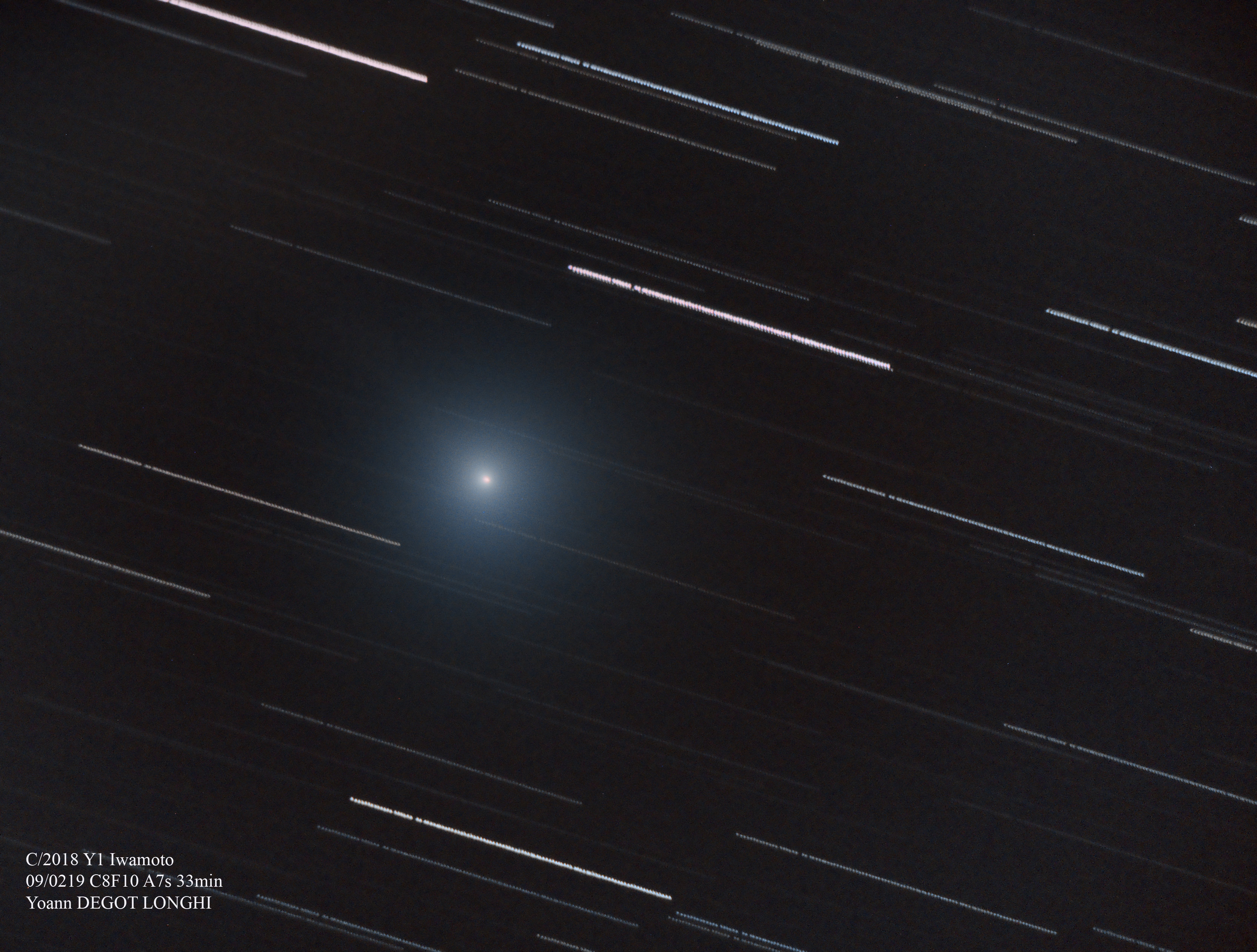

Salut
Iwamoto est donnée aujourd'hui pour mag 7.1 mais il n'est pas exclu qu'elle augmente encore en luminosité.
Pour Gault, tu as stacké tes images?
Il est presque à mag 18, Je l'ai imagé le mois dernier avec un C8 et @gerard33 avec son 200, il est visible sans soucis, surtout sur les images de Gérard.

Le 09/02/2019 à 00:14, Yoann DEGOT LONGHI a dit :
Salut
Je l'ai :)
Juste à côté de l'étoile brillante au centre,
à peine 20 minutes de pose en 4x5min, comme je voyais rien j'ai pas posé plus longtemps...
Mais il était bien là :)

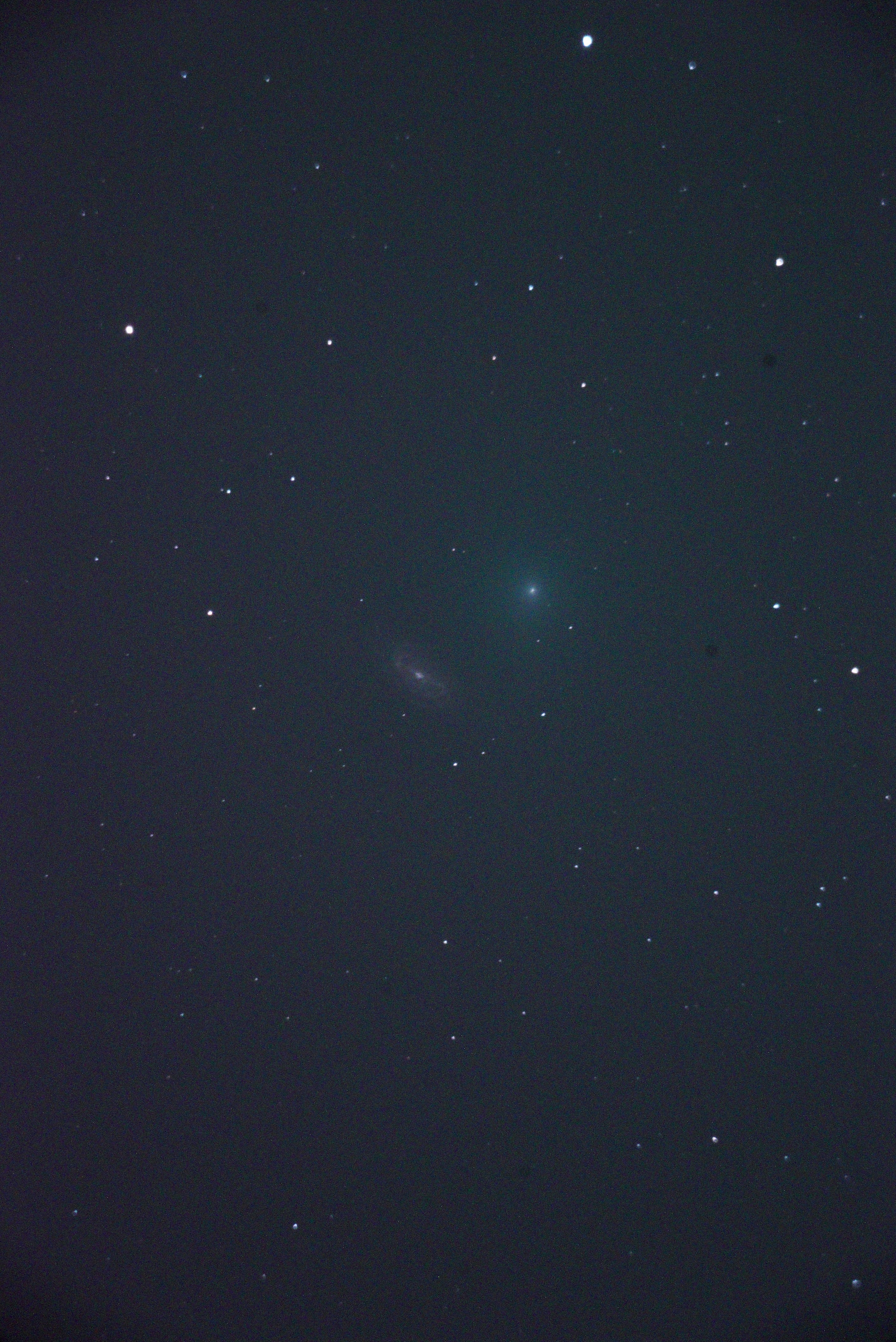

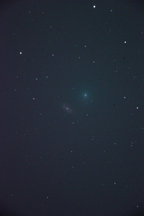

En attendant le 13, une petite image de samedi dernier.
La queue Ionique est faiblement visible.
Merci à @Ryo pour le coup de main avec Siril.

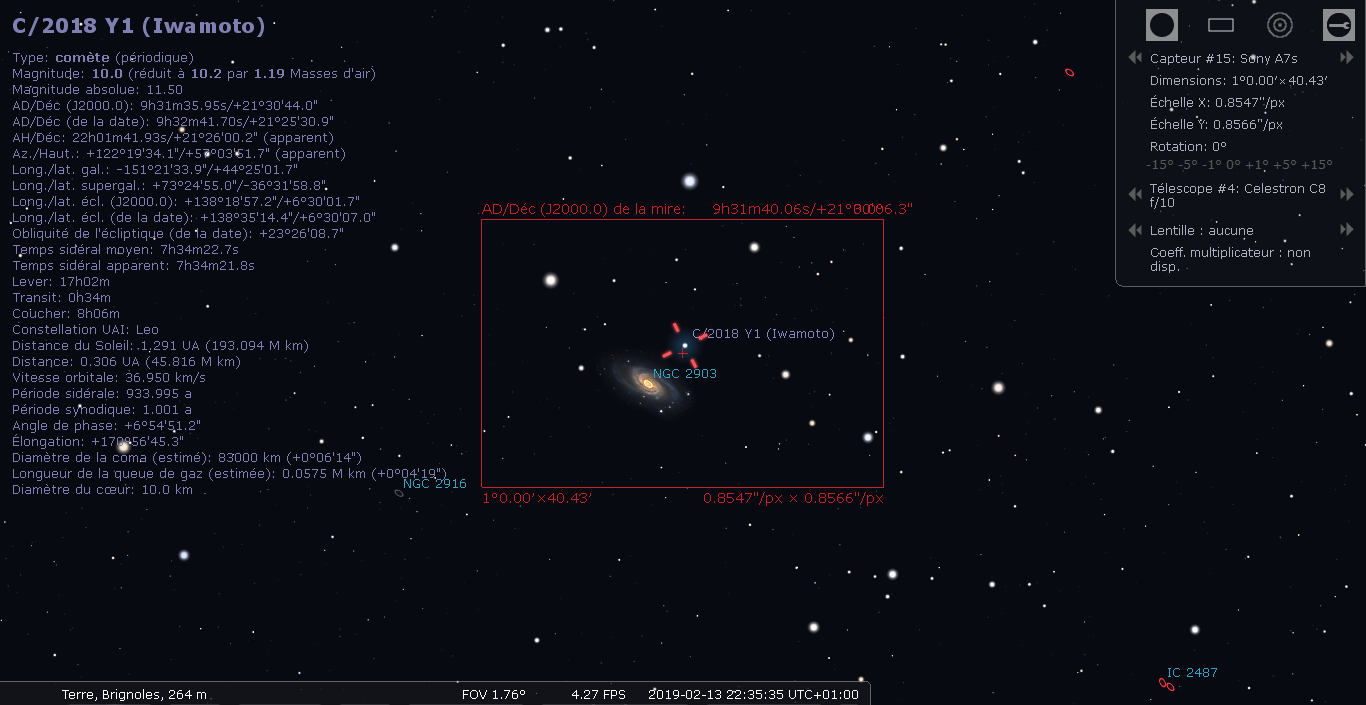

Le 11/02/2019 à 20:08, Yoann DEGOT LONGHI a dit :
Une belle image à faire le 13 Février prochain :)
Je comprends pas comment c'est possible ? :?: Iwamoto est en train de sortir du Cocher et se dirige vers Persée... par contre la galaxie NGC 2903 est dans le Lion.
il y a 6 minutes, RIGEL33 a dit :
Faut que tu mettes tes tables à jour, Joann a bon
il y a 6 minutes, gerard33 a dit :
Oui, entre les premiers éléments orbitaux sortis fin décembre et maintenant il y a un sacré décalage.
Ah oui, diantre ! :b: Heureusement que Yoann a mis ce post alors... merci Yoann, Gérard et Francheu :)
Bon ce qui est dommage, c'est que je m'apprêtais à faire la photo du siècle entre la comète et la nébuleuse Californie :blase2:
il y a 2 minutes, RIGEL33 a dit :
avec un fisheyes tu peux y arriver :be:

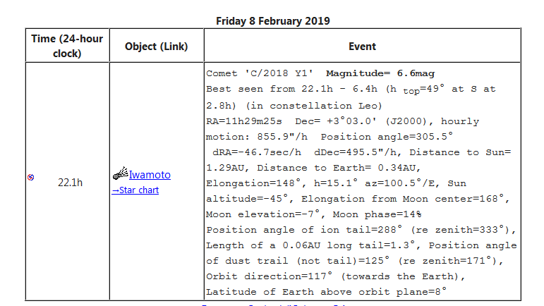

Bonjour les comateux et les autres,
Voilà des nouvelles sur des comètes actuelles observées cette nuit passée (sauf exception) (après le coucher de la Lune) :
- C/2018 Y1 Iwamoto à 1h 20 tu avec des jumelles J 43x10 :
Mesurée à m1 = 6,6 (M), dia 16’ d’arc, dc 2/3.
A noter que son éclat augmente toujours rapidement, mesurée à mag m1 = 7,6 le 9 février.
Dans un TN 560x110, c’est une superbe boule grande et brillante grâce à son centre dense et son noyau ponctuel. Son mouvement est appréciable en moins de 30 secondes de temps…

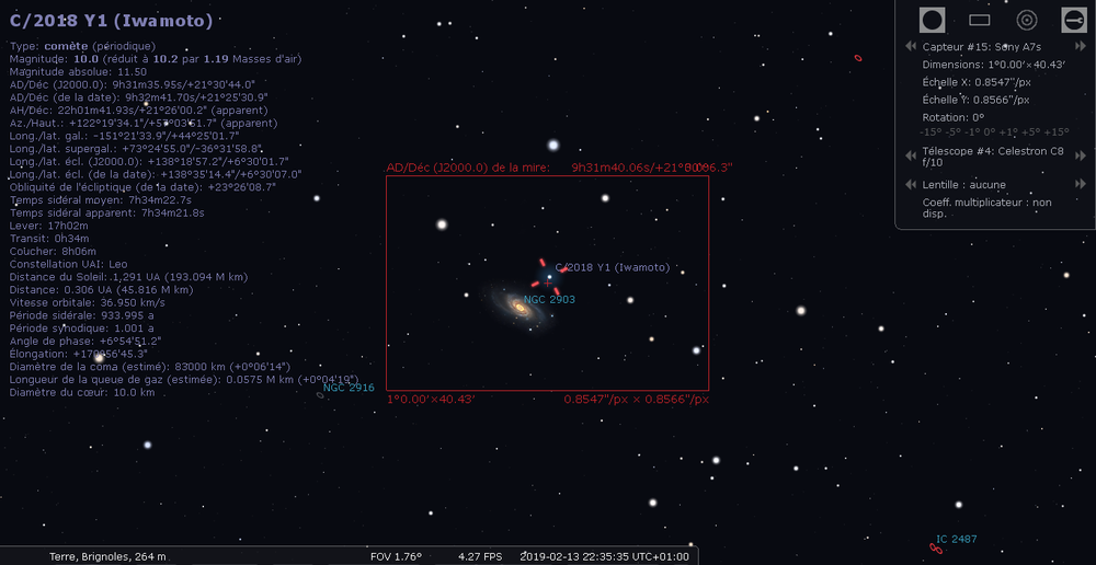

Pour le rendez vous entre Iwamoto et NGC 2903, la comète devrait se trouver dans les bras spiraux de la galaxie vers 22h30 temps civil ce soir.
Si CdC et le MPC ne m'ont pas menti...:)
Elle va vite. Pour les images ça peut être problématique de séparer le fond de ciel avec étoiles et galaxies de la comète elle même, non?:?:
Cordialement,
Claude
il y a 27 minutes, cpeg a dit :
D'après Coelix qui est à jour et se trompe rarement, elle était dans les bras de 2903 à 13h 30 ce soir  il y aura presque 3° entre elles
Il y a 4 heures, gerard33 a dit :
Ben Coelix doit être dans sa période de rareté...
Mise à jour de Y1 dans Stellarium il y a quelques instants, variation minime de position, et elle se trouve bien dans les bras de 2903 entre 22h20 et 22h30.
Je confirme aussi, la comète se rapproche de la tite galaxie, occultation dans 20mn environ....
Edit :  bon a priori, elle va passer juste à côté 😊
il y a 28 minutes, Yoann DEGOT LONGHI a dit :
d'après astrometry.net, il s'agit de 2905 non?
et non, c'est 2903
